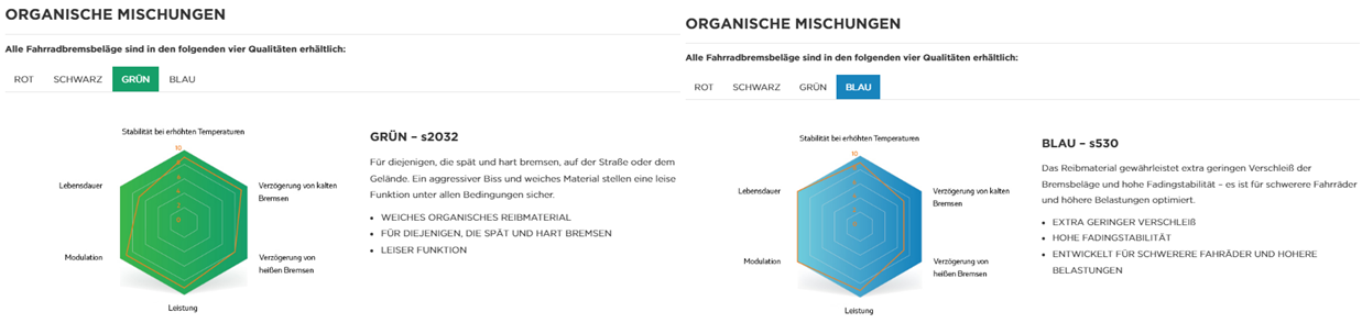

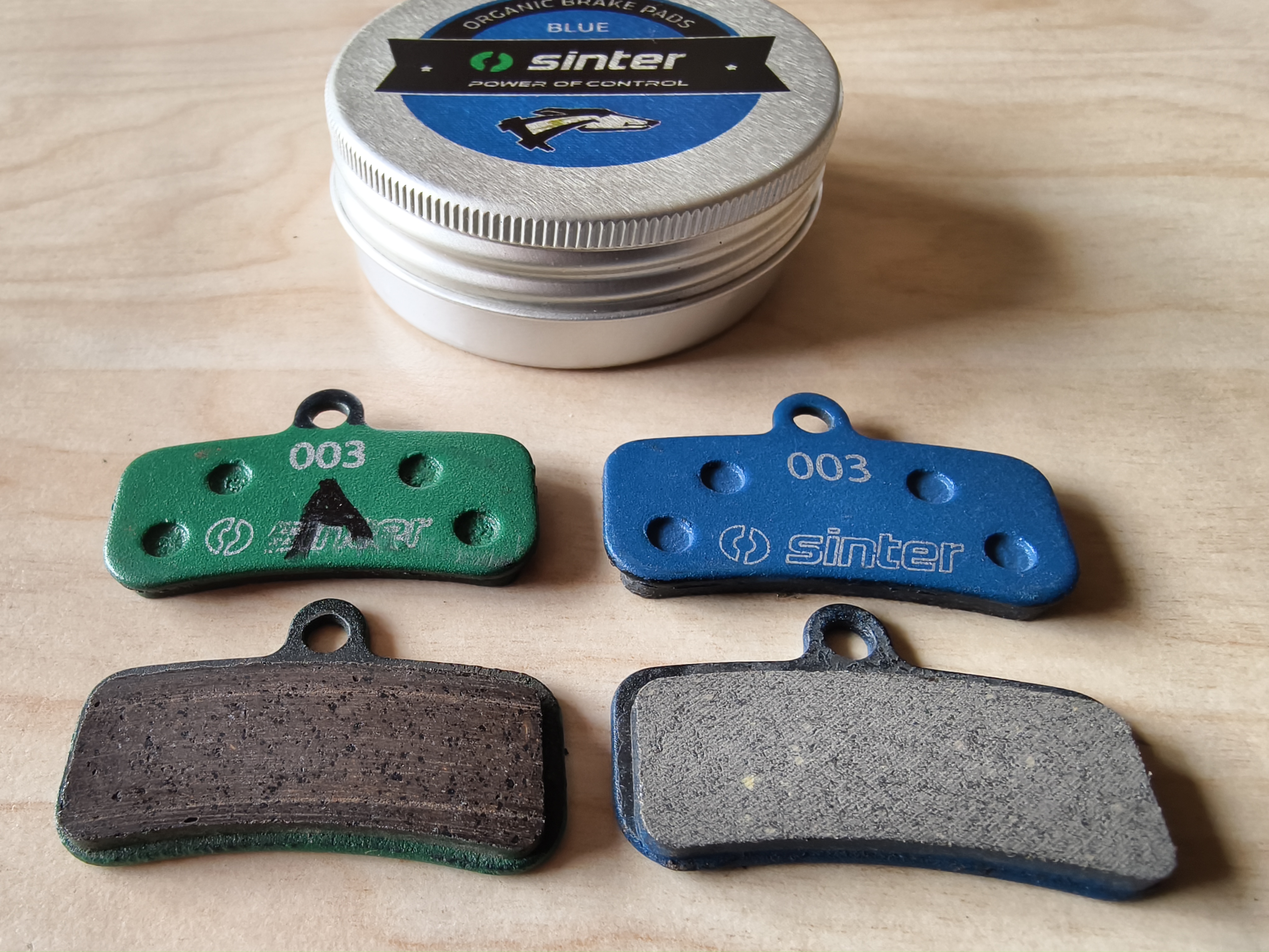

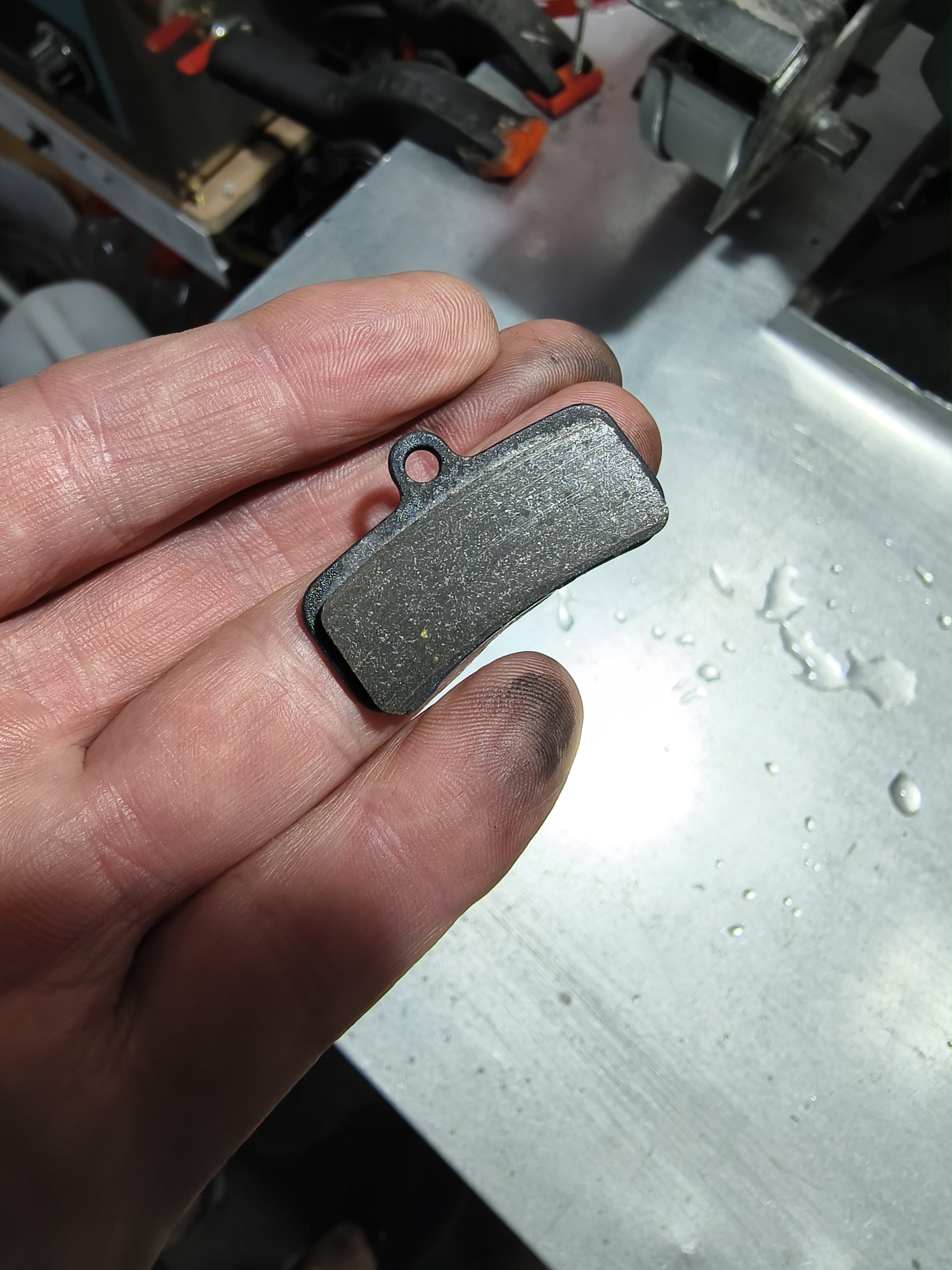

hab heute den Sinter Blue getestet

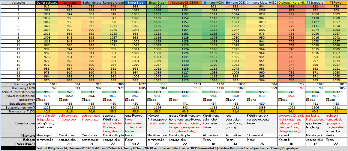

auf der Teststrecke fährt er sich ähnlich wie ein Shimano Resinbelag, vom Geräusch klingt er etwas heller, Überhitzung gab es keine, aber viel Reserven waren auch nicht mehr (schon angehende Vibrationen) , auffällig war auch dass der Belag schnell Ablagerungen bildet (man bekommt russige Finger wenn man Belag oder Scheibe anfasst)
beim Messversuch an der Messstation hatte er gute Powerwerte aber eher hohe Bremssatteltemperatur und er bremst ganz schwach wenn Wasser dazu kommt (ev. bilden die dunklen Ablagerungen einen schmierigen Film)
der Preis ist eher hoch (um 30€)
ich finde der Sinter Green ist deutlich besser, der Sinter Blue ist bei mir eher was für hinten, der Sinter Blue soll aber lange halten, es gibt halt einige viel günstiger Alternativen für hinten
Lg Tirolbiker63
Messdaten mit Sinter Blue
Belag färbt schwarz ab (Graphit?)

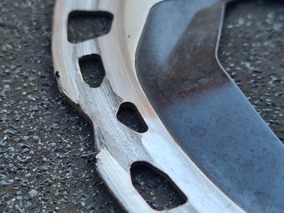

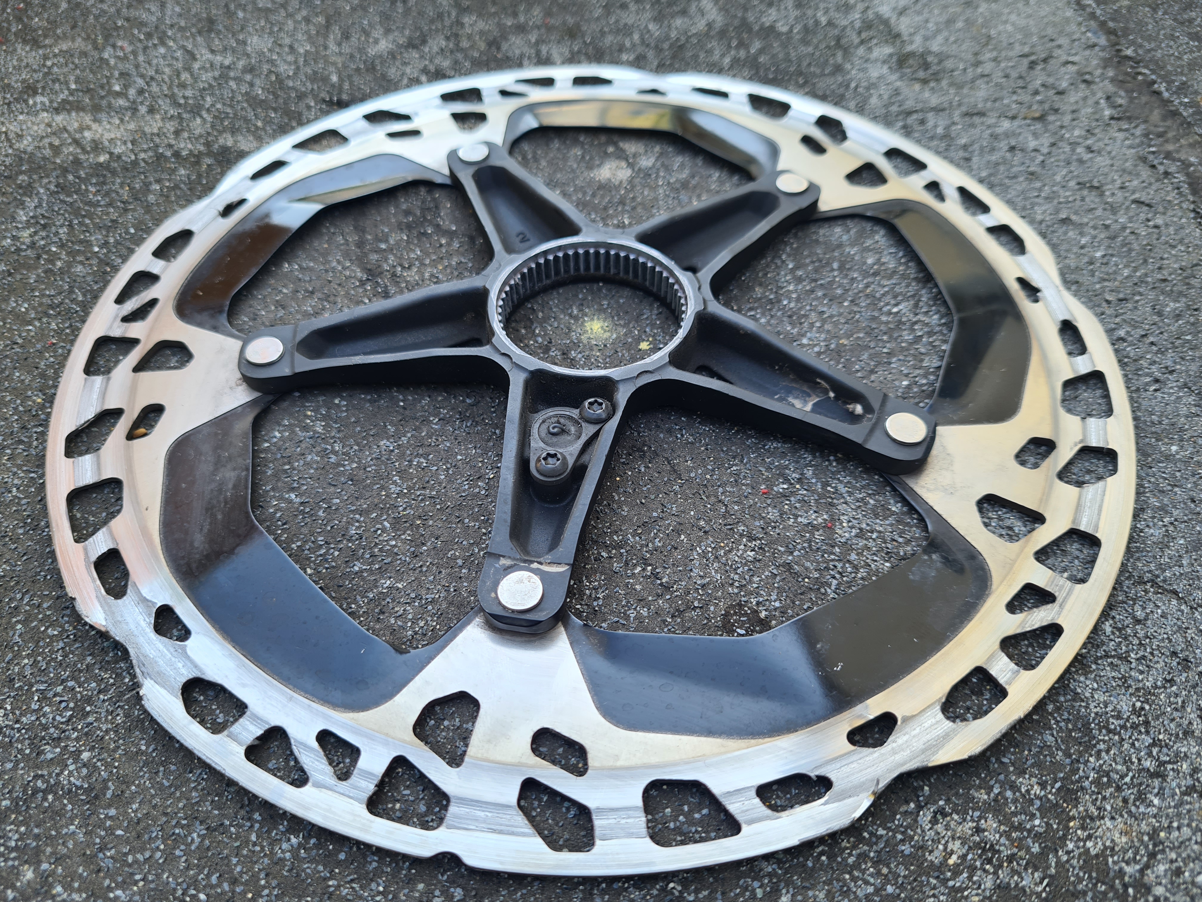

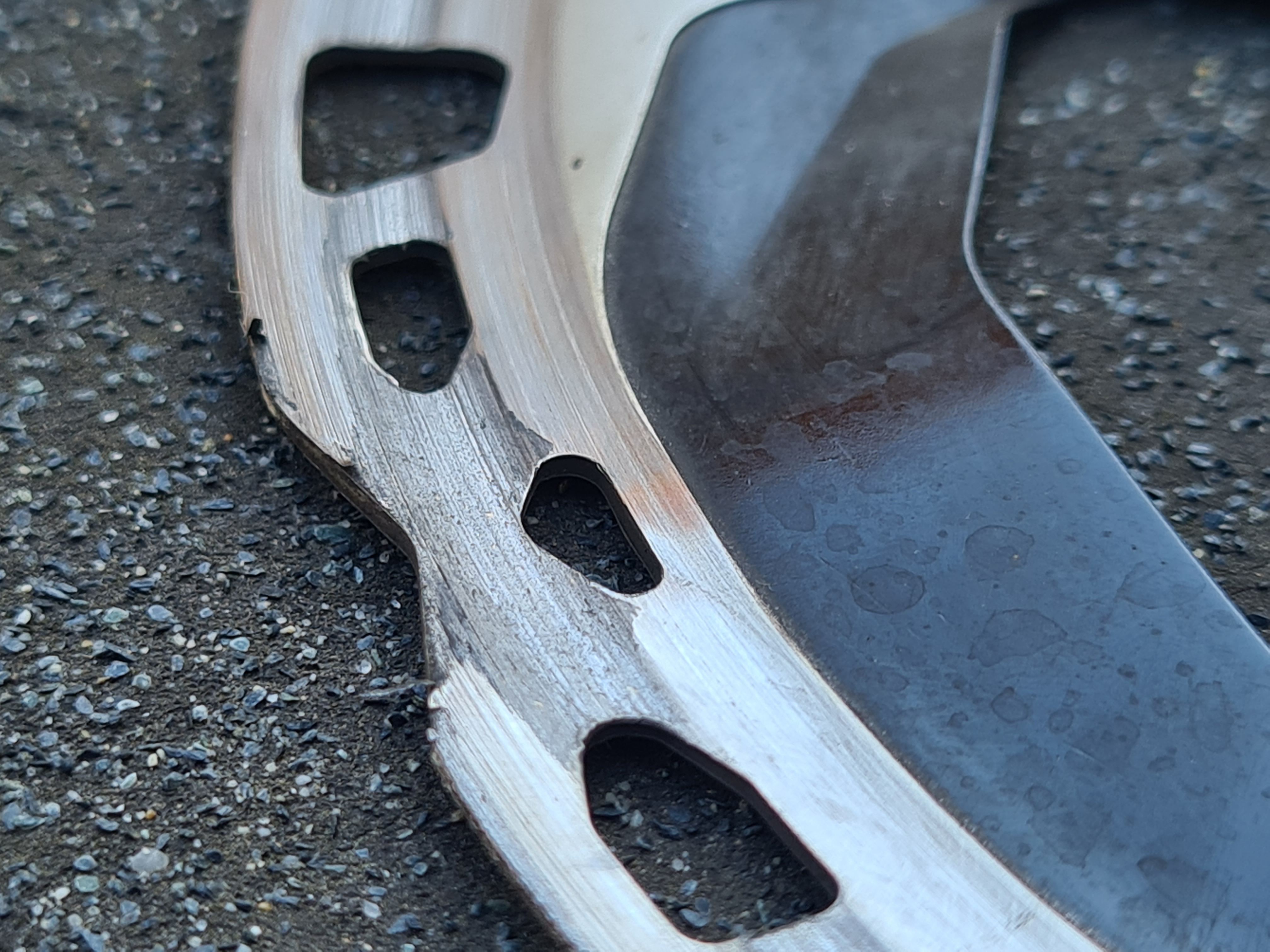

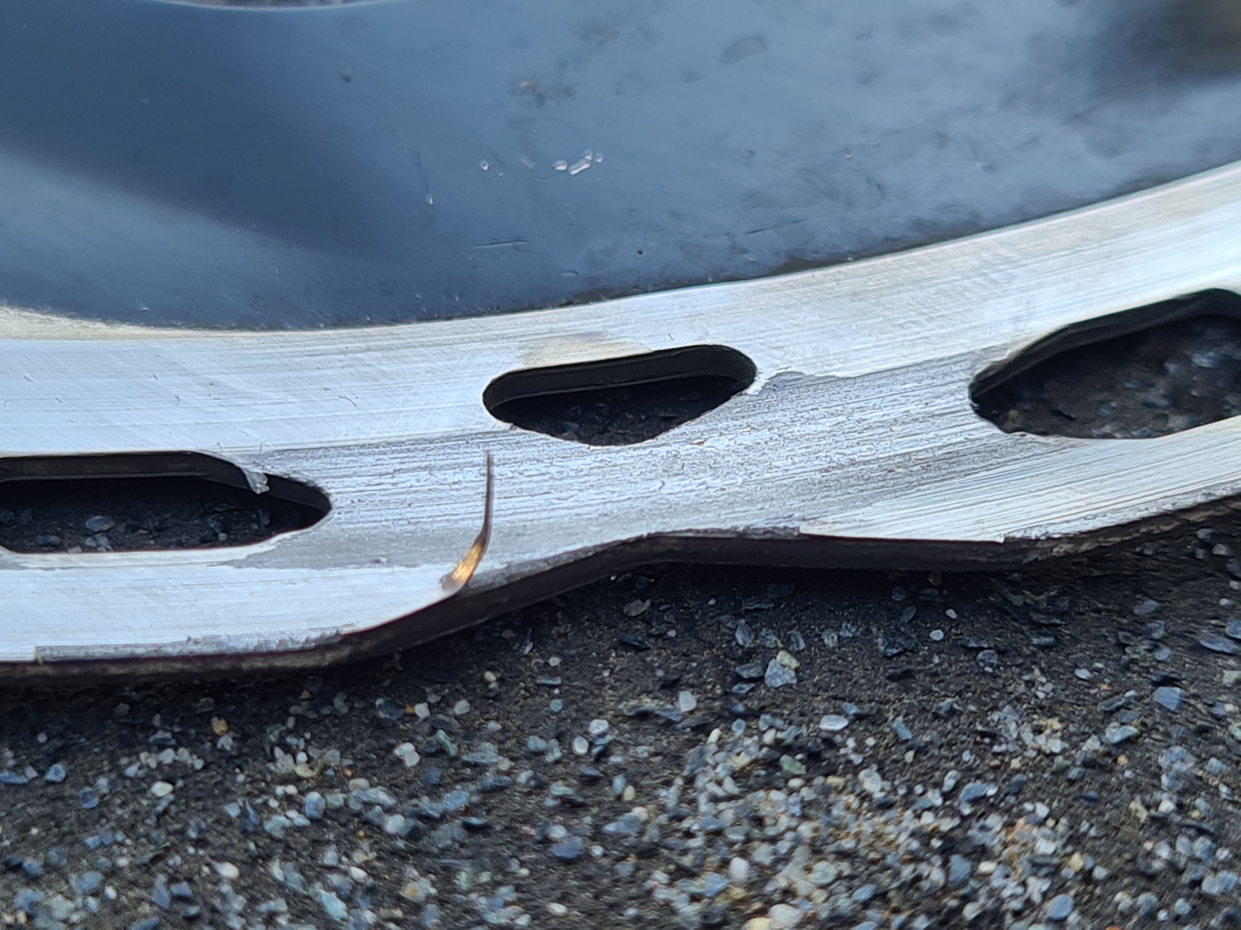

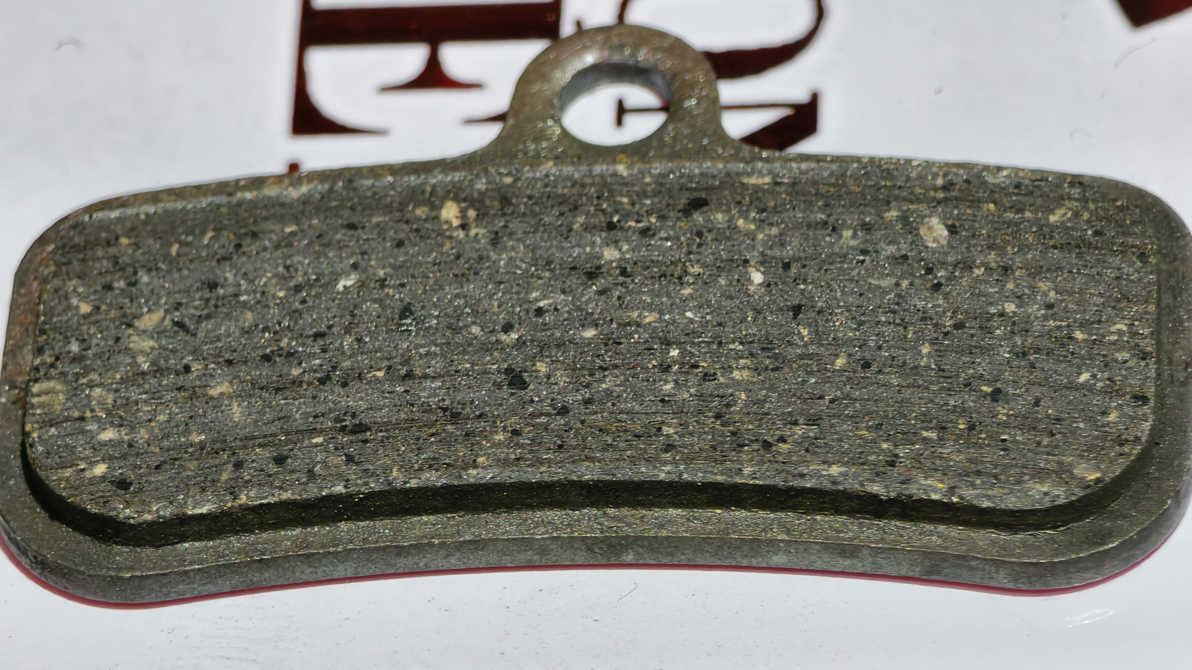

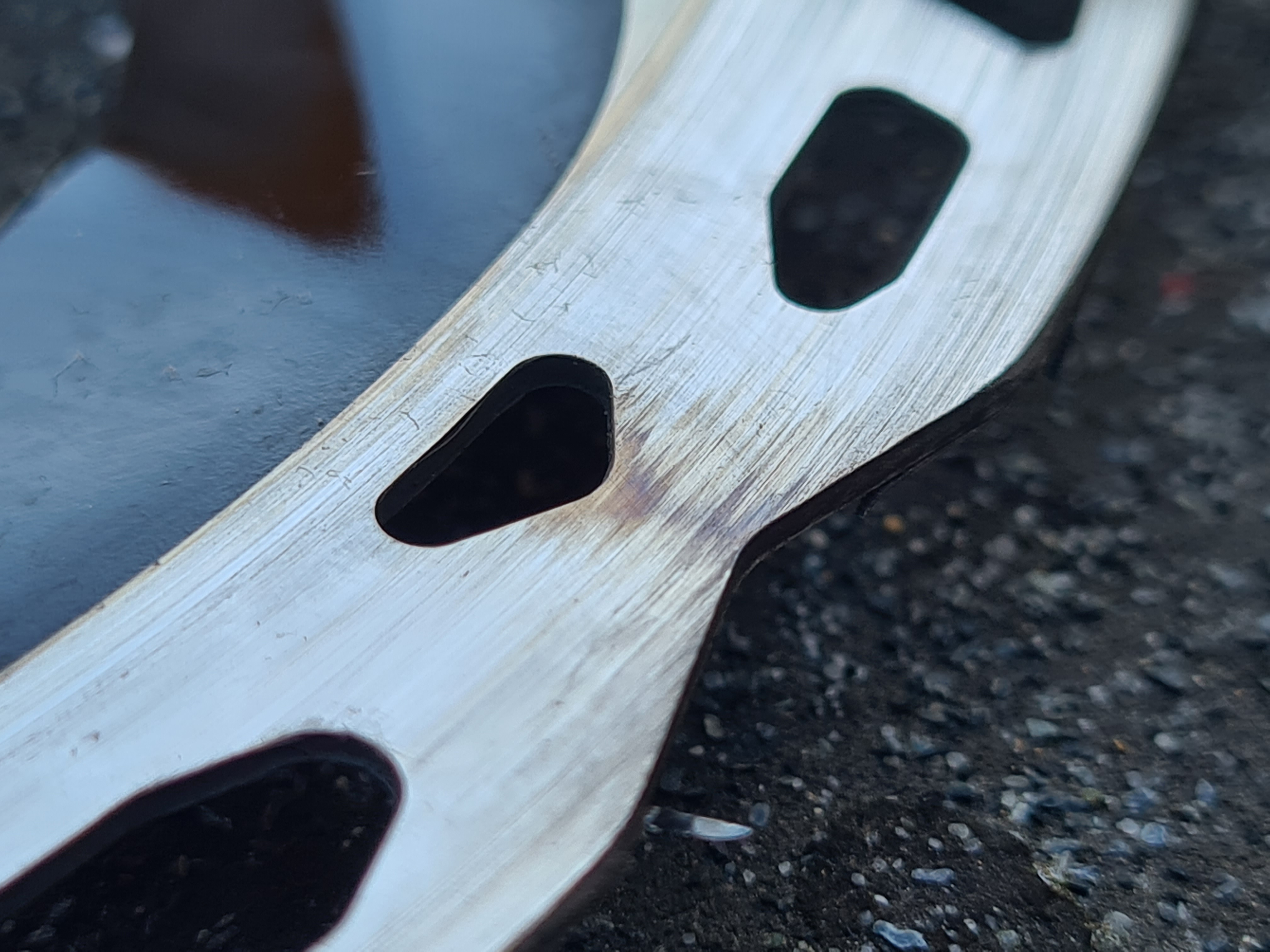

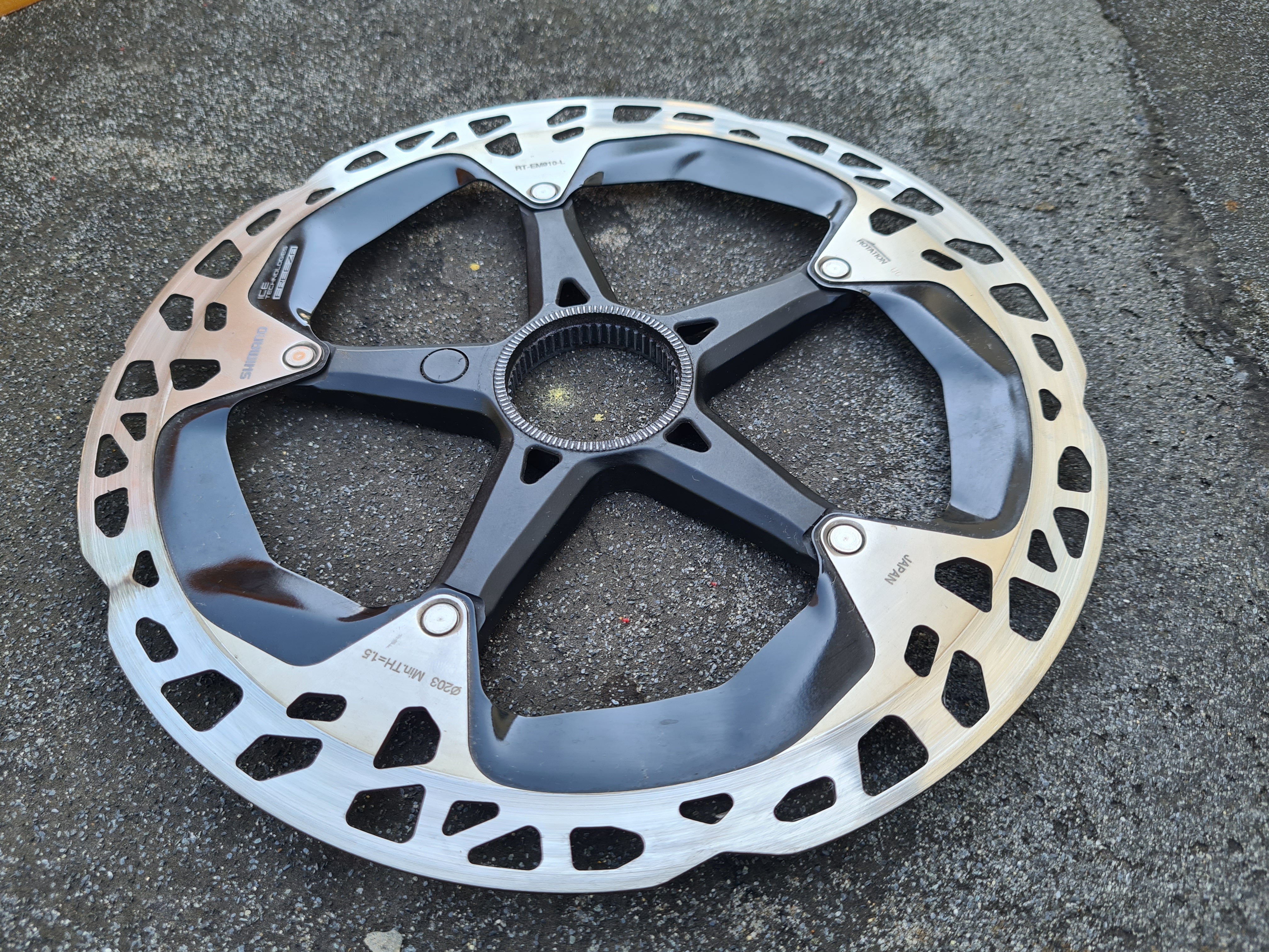

Hat jemand was von durchgebremsten Shimano ice-tech gesagt?
Ist von dem VR, wo ich auch hauptsächlich bremse.
Waren so ca. 12.000km mit Bergen die höchstens 200-300hm haben.
Habe aufgehört genau zu zählen, aber es waren sicherlich so 5-7 Sätze von Trickstuff Power, Galfer grün und schwarz.
Hatte zwar schon länger <1,5mm gemessen, aber die Beläge fahre ich auch bis zur Halteklammer.
Gemessen wurde mit Digi-Schiebelehre, wo die Scheibe den kleinsten Durchmesser hat.
Leider ist die an den Löchern selbst am dünnsten gebremst, dass dies keine genauen Werte liefert
Ist einmal der Stahl weg, geht es ganz schnell, hatte dann zuerst am herrausgenommen Belag festgestellt, dass etwas nicht stimmt. - Auf auf der einen Seite schon auf dem Stahl und gegenüber noch ca. 1,5mm

Meine hintere Scheibe hat keine 2.000 km geschafft. Das kenne ich von Stahlscheiben überhaupt nicht. Wobei ich bei den anderen Rädern immer weiche Beläge gefahren bin. Ich werde wohl mal andere Beläge testen.
Viele denken, dass "weiche" Beläge wenig Abrieb auf der Scheibe generieren, wir machen eher die gegenteilige Erfahrung: Die Beläge, die am längsten halten, haben den geringsten Verschleiss an der Scheibe.
Das ist übrigens bei den Felgenbremsen auch so, die langlebigen Kool Stop Beläge verschlissen die Felge viel langsamer als beispielsweise die eher kurzlebigen Shimanobeläge. Wobei bei Felgenbremsen die Ursache des schnellen Felgenverschleisses meist aus der Felge herausgerissene Alupartikel sind, die sich im Bremsgummi festfressen und dann Alu auf Alu bremsen...

Dann hast du ein Sonntagsmodell. Sei froh.
Meine beim Kauf vorhandene Ice Tech war vorne nach ca. 1800 km bei den 1,5 mm.
Da waren die Original Shimano Beläge drin. Mit einer xt Anlage. Seltsamerweise waren die Beläge noch überraschend gut.
Bei den 1800 km war ein AlpenX dabei mit mehreren flotten 1000 hm Abfahrten.
Bremsleistung war aber gut.

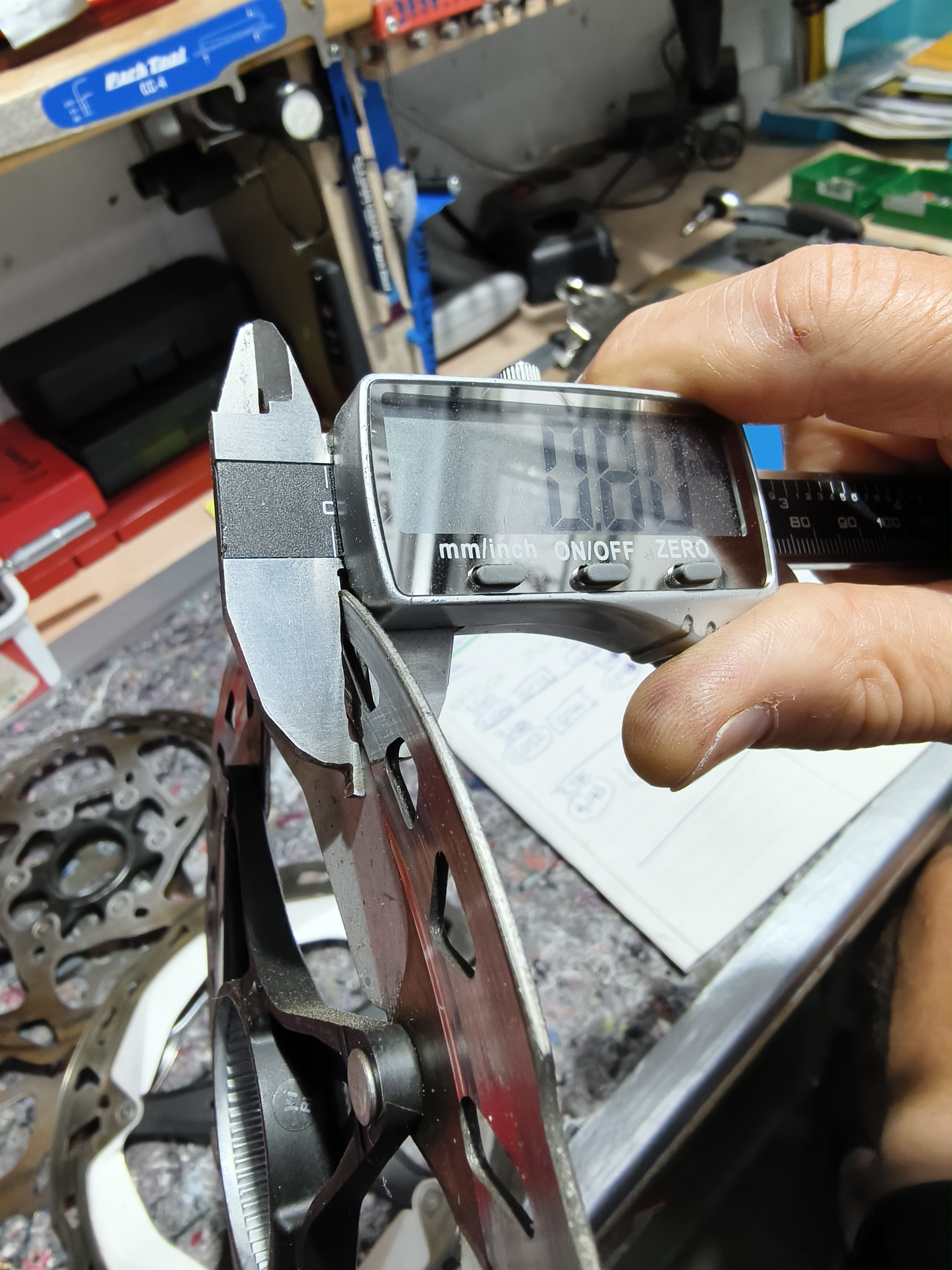

hab mal gemessen, das Alublech dazwischen hat ca. 0,8mm
das bedeutet dass man pro Seite noch ca. 0,45mm Stahlblech drauf hat, da muß man schon sehr weit unter die Toleranz gehen dass man aufs Alu kommt

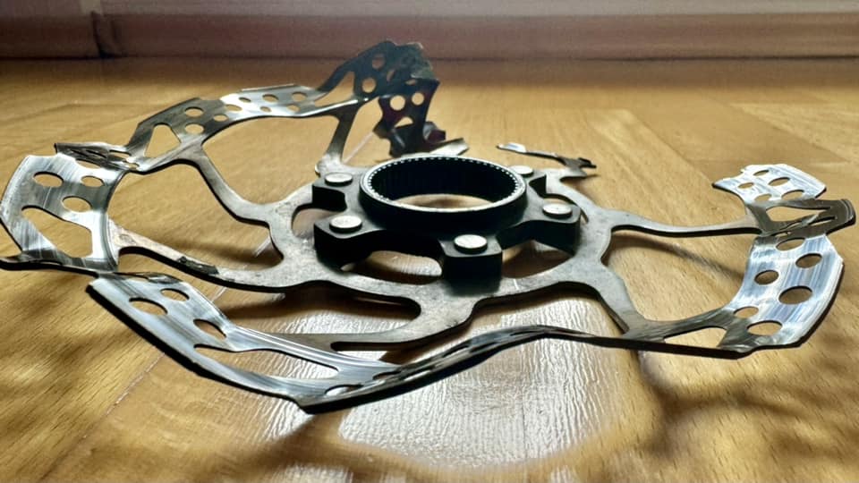

Mir ist mal die äußere Hälfte des Reibrings abgebrochen.
Formula Scheibe mit großen Löchern genau entlang der mittellinie im Reibring.
und naja von Oben war die noch gut. aber auf beiden Seiten so Konkav ausgerieben das man es optisch nicht gesehen hat.
