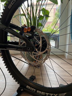

Ist schon witzig wie unterschiedlich die Erfahrungen sind - XTR ständig verglaste Beläge gehabt , MT7 stets zufrieden Optisch naja Code zufrieden Optisch auch naja . Hab jetzt mein 2 Bike auch mit Hope ausgestattet und bin sehr zufrieden.
Ist wirklich lustig wie unterschiedlich das schon mal ist.
Ich habe eine Code R und eine XTR in Einsatz. Meine Frau eine XT.
Ich hatte vorher eine MT4 und eine MT5.
Alle Bremsen haben bei mir ohne größer Probleme gelaufen.
Die Magura hat ab und an mal geschliffen - war aber auch im Rahmen.
Ja das war auf beide grob gemünzt. Deswegen knappes Jahr. Die Maven hab ich seit Release drauf. Klar zeigt sich das erst. Die MT7 haben bei mir leider viel geschliffen. Trotz Einstellen, Kolben mobilisieren waren sie immer nur paar Kilometer freigängig (unter 10km). Das nervt irgendwann doch gewaltig wenn dich sogar Mitfahrer drauf ansprechen. Es war wie verhext.
Alle anderen Bremsen kommt schleifen so gut wie gar nicht vor. Auch die MT5 mit mehr Lüftspiel am Rad vom Kumpel war unauffällig. So macht halt jeder seine Erfahrungen und die Zeit wird es bei mir zeigen. Das soll auch kein Schlecht machen der Magura sein. Dafür gibt es auch die große Auswahl an verschiedenen Bremsen. Wenn jeder die passende findet dann haben wir alle mehr Zeit zum fahren. Ich schraube und pflege gern aber ich fahr dann doch lieber soweit es die Zeit hergibt.

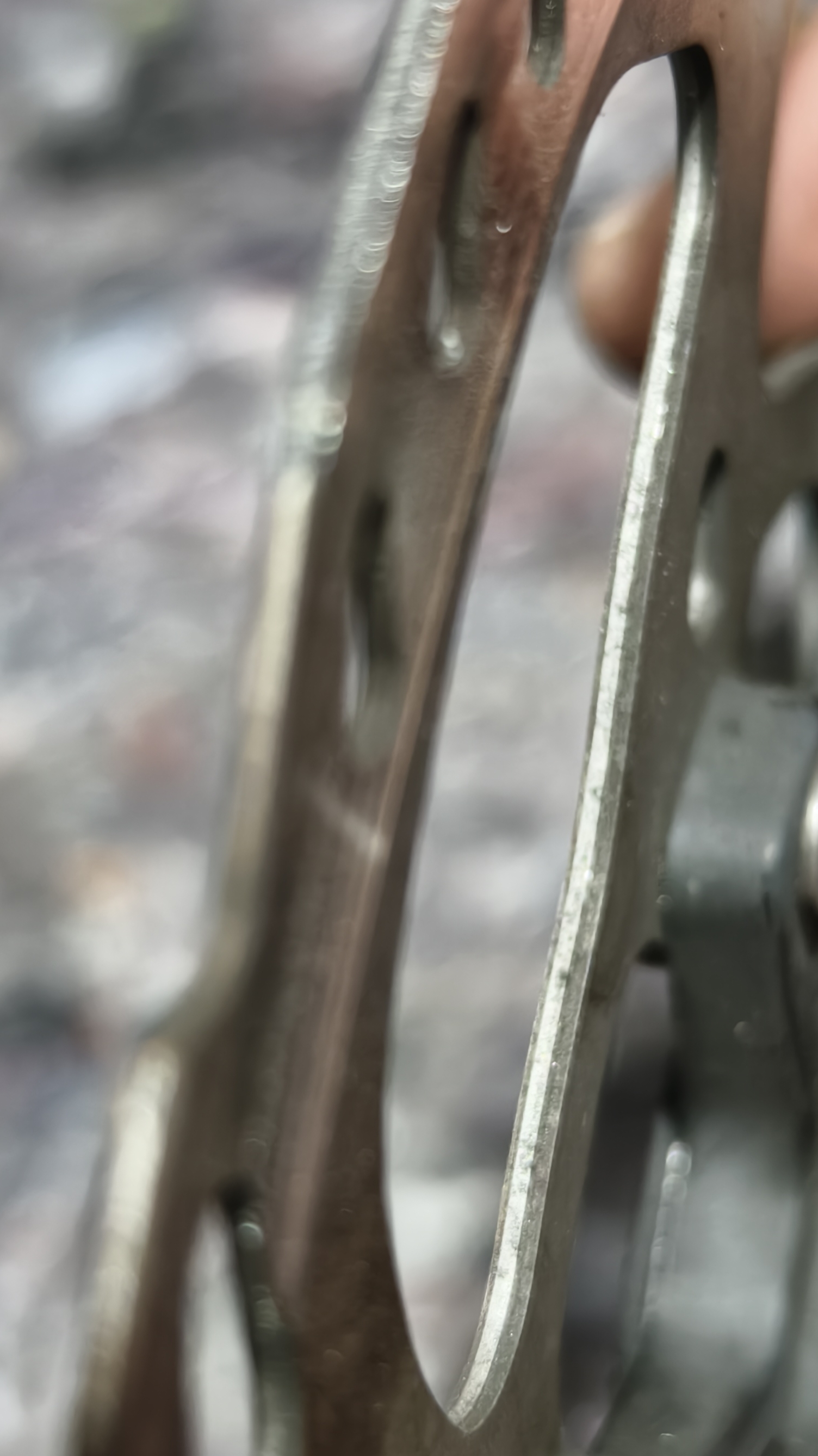

hab heute kurz die neue TRP S05E (203mm) vorne getestet
einige Daten
ca. 225g , Reibringhöhe ca. 14,8mm, 420 Löcher mit 2mm und 24 gröbere Schlitze
die Verarbeitung sieht optisch sehr gut aus, die Scheibe ist lt. meiner Messung sehr steif gebaut und sie war nur minimal verzogen, die Massgenauigkeit war weniger ok, die Dicke war kleiner als angegeben (gemessen 2,235-2,255) der Reibring war leider nicht innerhalb 0,01mm plan geschliffen!
kurze Testfahrt am Kolsassberg (ca. 550Hm) mit Sinter Green Belag
die 0,02mm Dickenabweichung am Reibring spürt man beim Fahren (Ratterneigung) , der schmale Shimanobelag kippt vermutlich bei jedem 2 längeren Schlitz relativ stark in den Schlitz hinein (klimpert und eher lautes rauhes Bremsgeräusch wenn man Druck gibt), keine Überhitzung und Verfärbung, kein Quietschen, auch kein klingeln mit meinen WP Reifen
der Belag war noch nicht komplett vollflächig bis zum Aussenrand am Reibring eingeschliffen, ev. wird es nach 1-2 Touren besser
die Reibringdaten zeigen gute Kühloberfläche und eher geringe Reibringmasse
Lg Tirolbiker63
PS: mußte 18€ für Verzollung nach zahlen
Reibringdaten
leider Dickenabweichung (0,02mm)
nach Testfahrt
