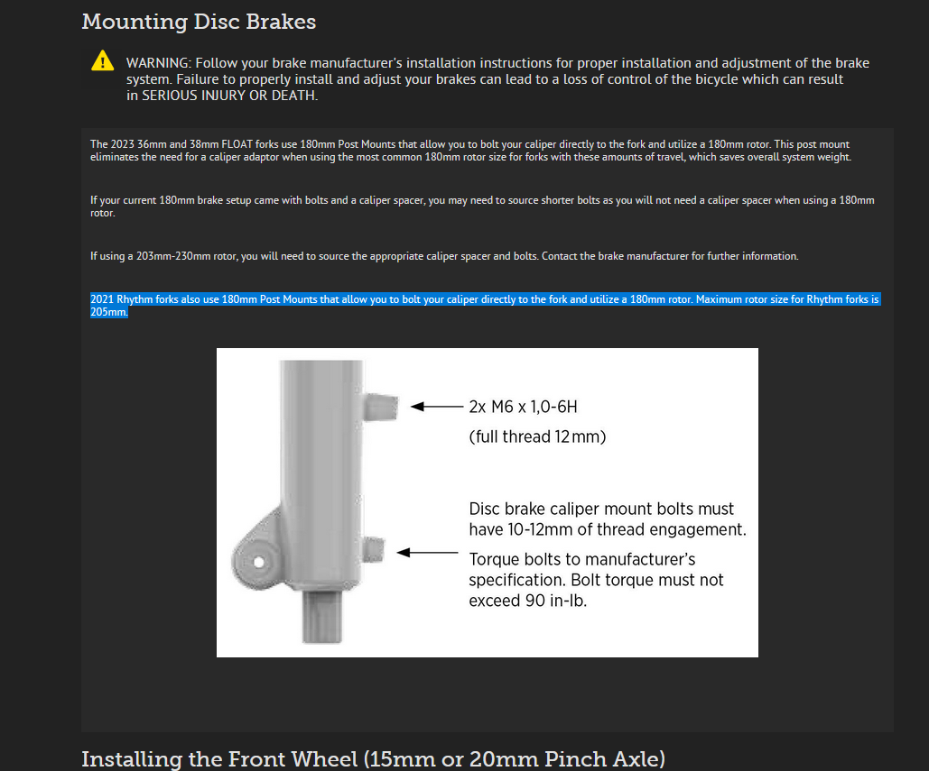

Ich fahre auch ne 36-iger Fox (Serien im 140TM) und zwar diese hier:
Fox 36 Float GRIP, 3-Position w/Micro Adjust, Tapered, 15x110mm, E-Bike Optimized, 150mm
Ich habe mich vor Umrüstung auf die MDR-P 220 an Fox gewand und folgende Antwort bekommen:
Gabi Rübenthaler (FOX Factory Deutschland)
18. Aug. 2022, 06:58 MESZ
Hallo Herr xxxx,
die Freigabe für Marzocchi Gabeln:
bis Baujahr 2020`- 203er Bremsscheibe
die Freigabe für FOX Gabeln
bis Baujahr 2020`- 203er Bremsscheiben
ab Baujahr 2021´ - 223er Bremsscheiben
AWL - von 160 bis 230er Bremsscheiben
Mit freundlichen Grüßen / Best regards,
Gabi Rübenthaler
Customer Service Representative
Phone +49(0) 6334 92304-12
So stehts bei den Fox Specs, warum es bei der 36 Rhythm nur 205mm sind 🤔

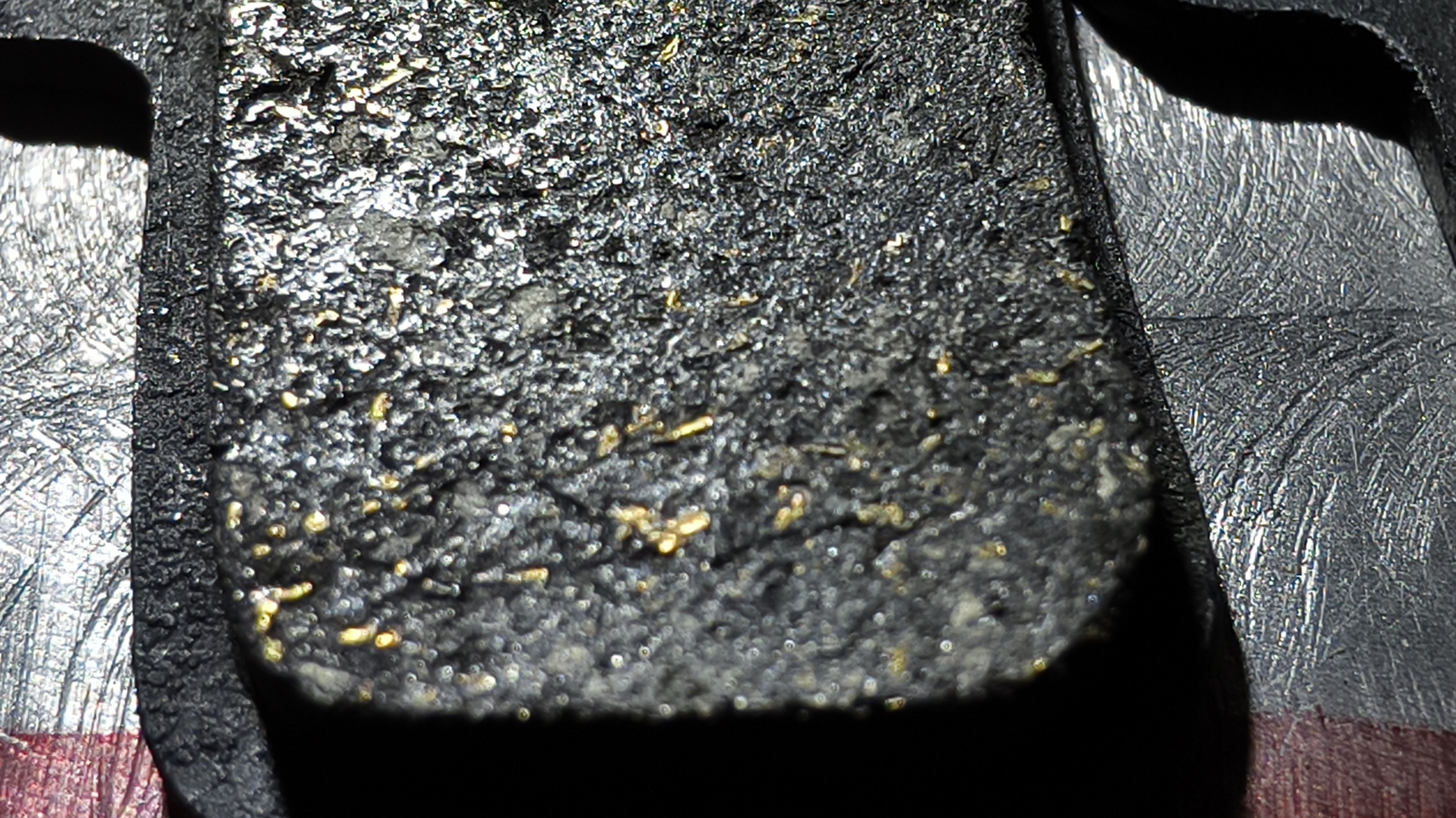

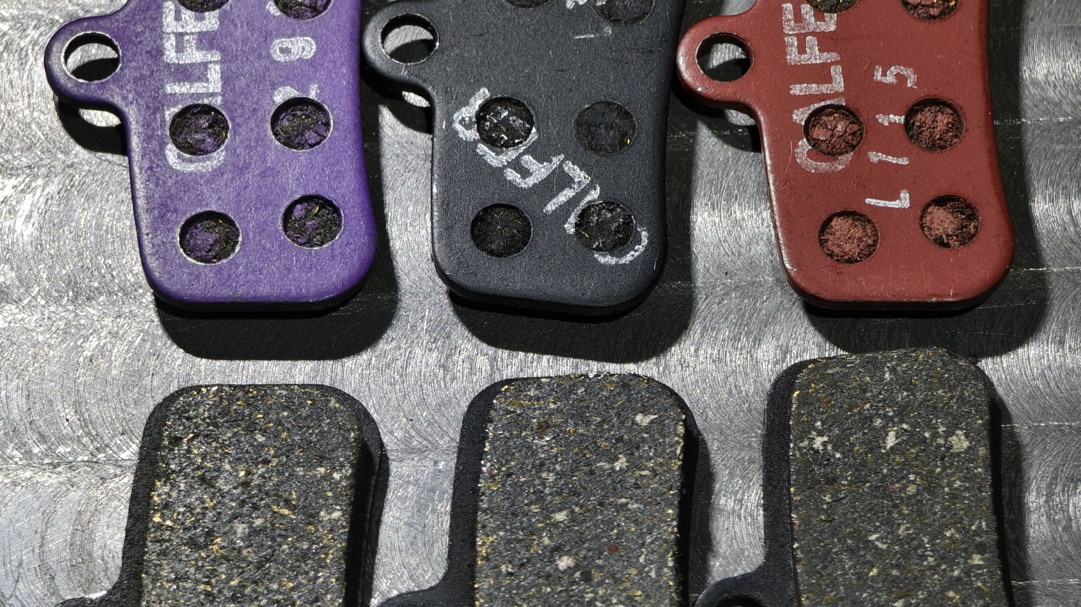

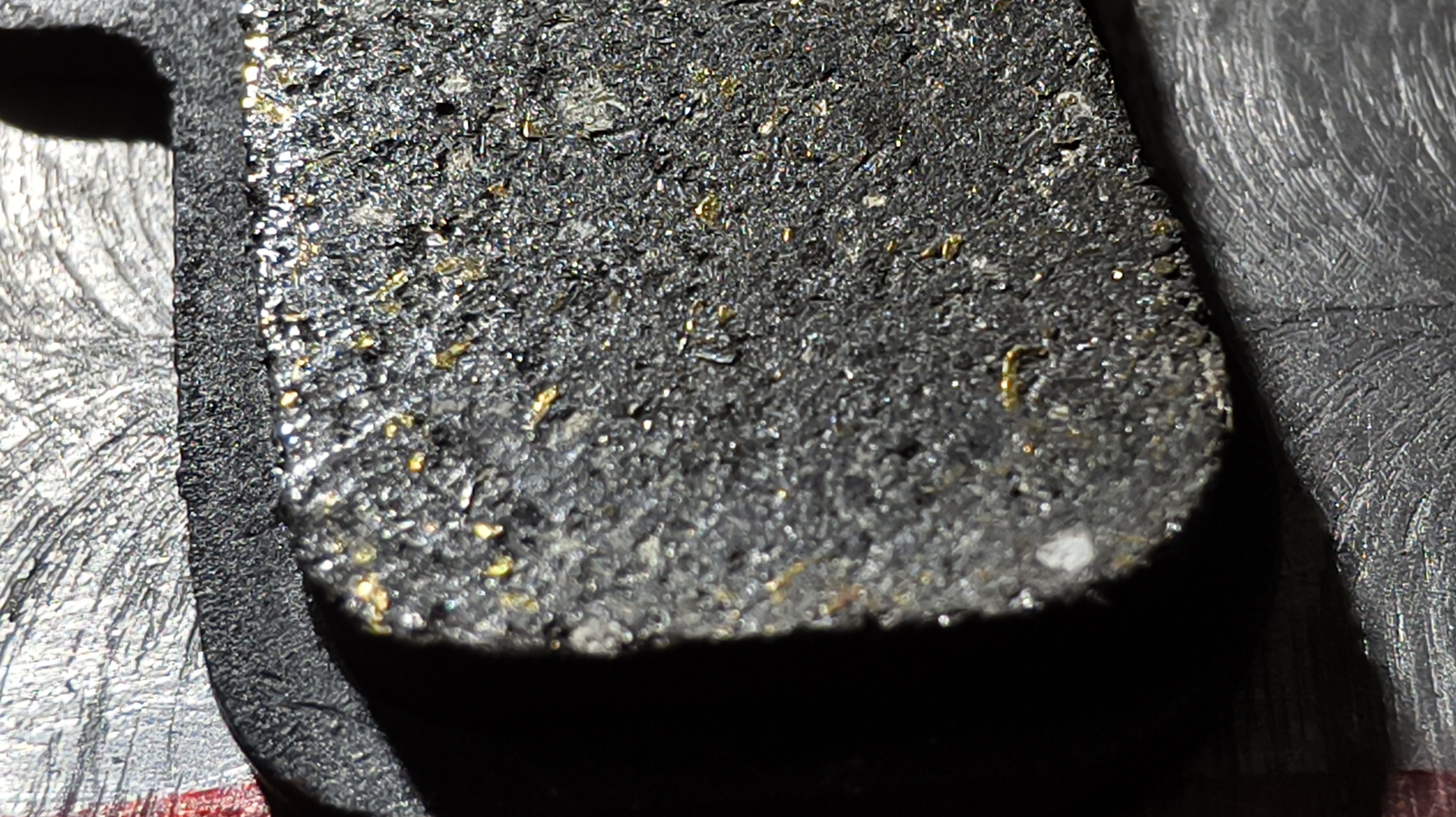

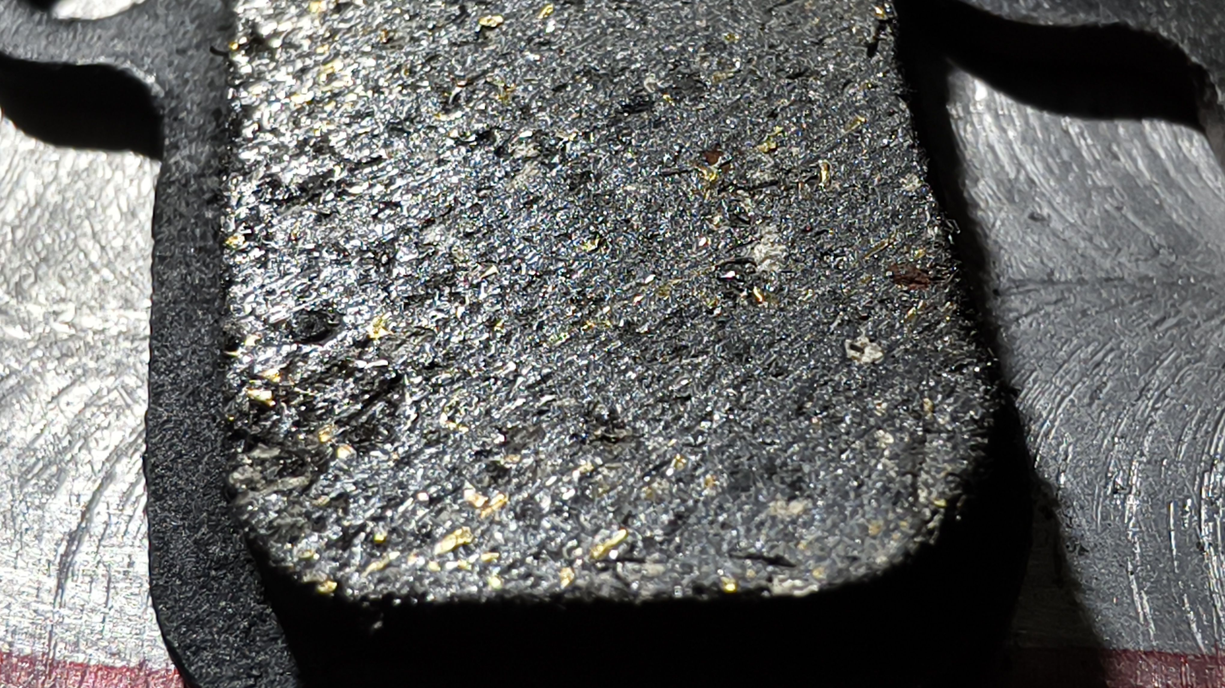

Galfer Beläge
violett (eher grobe Struktur, hat auch weniger Power)
rot
schwarz (Top Power)

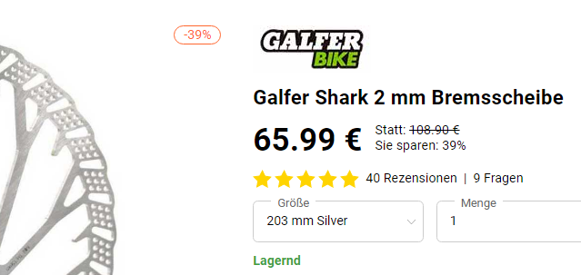

Die Galfer Shark finde ich als zu teuer.
Wie sieht es mit den Intend aus?
muß man halt suchen (z.B. 66€ Link)
die aktuelle Intend kenne ich nicht, hab mal ein Vorgängermodell getestet die hat gut gekühlt, bei hohem Gewicht war sie aber auch überfordert
der Aufbau ist eher minimalistisch (wenig Reibringstege und sehr schmaler Reibring) für hohes Gewicht wäre was massiveres besser
da kannst dann auch eine Trickstuff HD nehmen, die hat einen ordentlichen reibring und ist auch etwas günstiger, oder eine Brakestuff XT Design

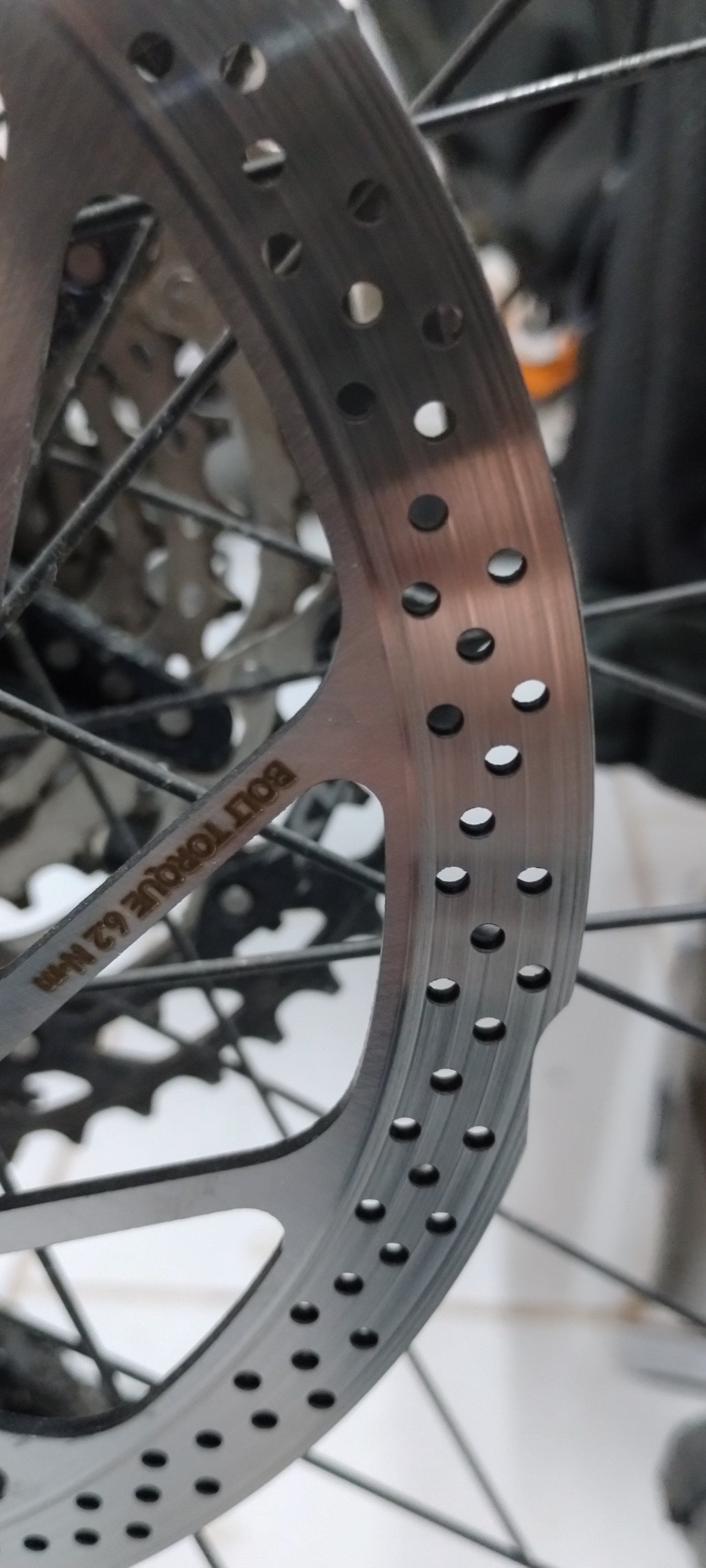

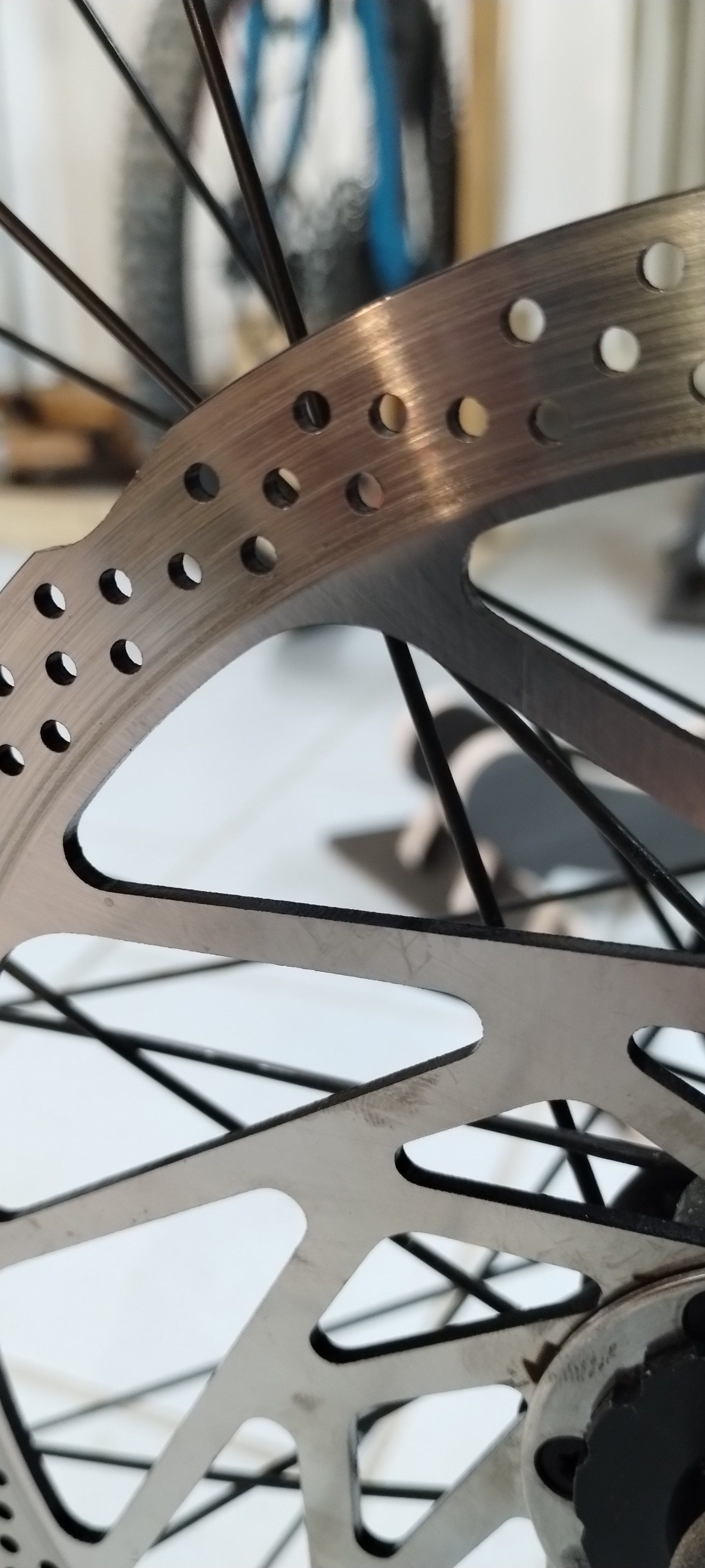

Hatte heute die erste Ausfahrt mit den "Lewis 2,3mm Bremsscheiben" an Shimano XT mit Galfer Schwarz Bremsbeläge.
Anfangs haben diese ziemlich was sich aber nach der dritten Abfahrt von selbst beruhigt hat.
Das einzige was nicht stört ist das schleifbild an der Scheibe. Mir persönlich hätte man die löcher besser verteilen können da die unteren 2mm vom Bremsbelag auf der Glatten Scheibe ohne Bohrung bremsen.
Anhang anzeigen 69381Anhang anzeigen 69382
Das kann ich auch nicht nachvollziehen, dass bei sehr vielen Scheiben die Löcher, Aussparungen etc so unregelmässig auf dem Reibring verteilt sind und es Radien gibt mit viel mehr Material als andere...
