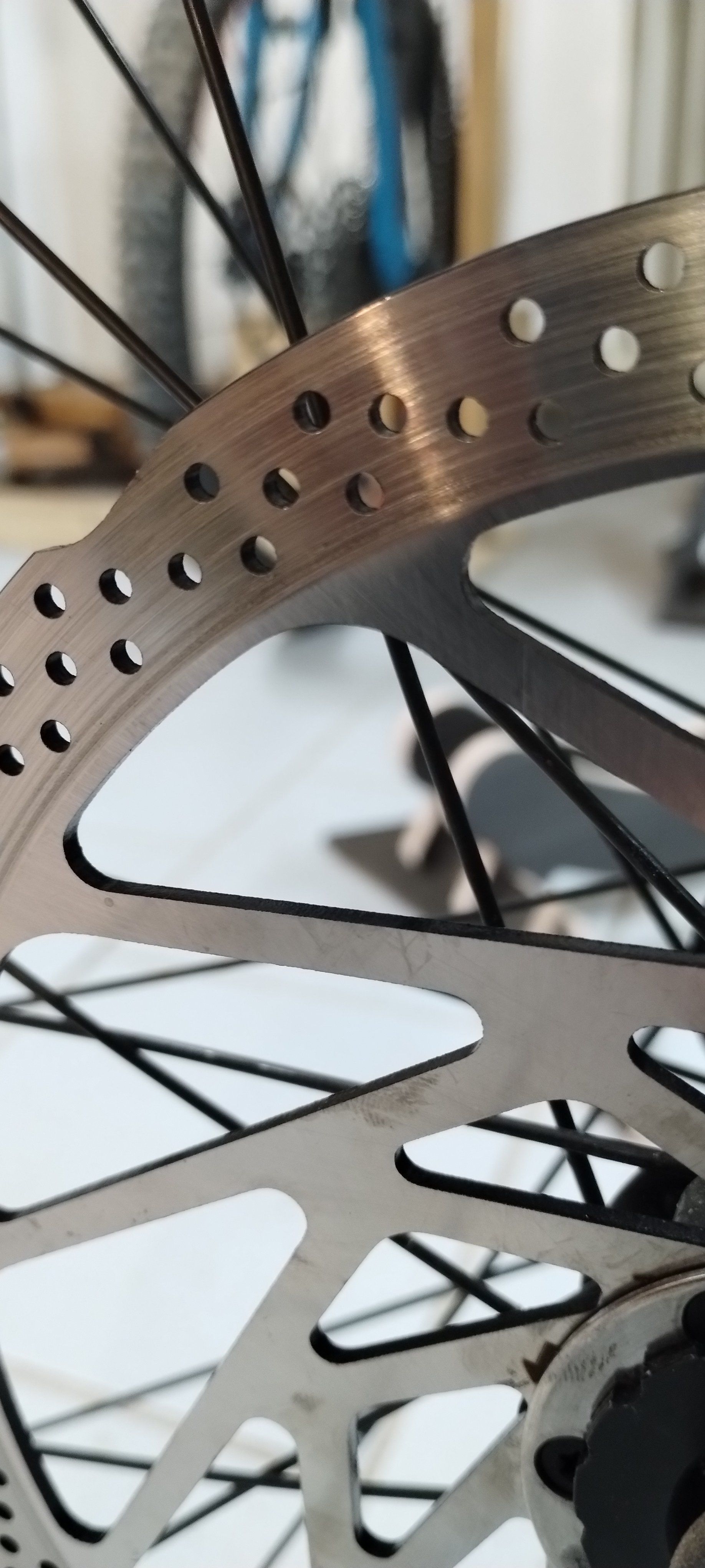

Hatte heute die erste Ausfahrt mit den "Lewis 2,3mm Bremsscheiben" an Shimano * XT mit Galfer Schwarz Bremsbeläge *.
Anfangs haben diese ziemlich was sich aber nach der dritten Abfahrt von selbst beruhigt hat.

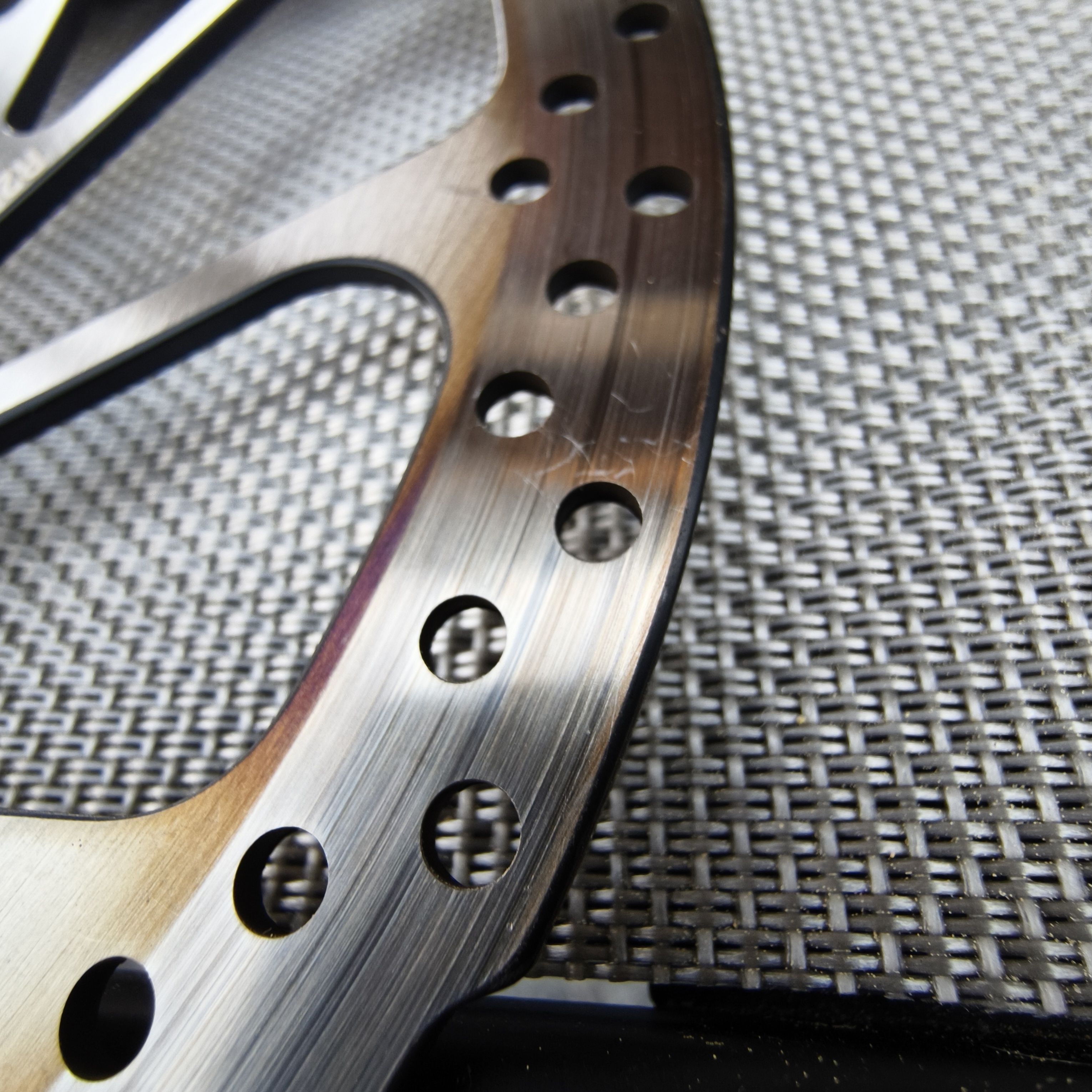

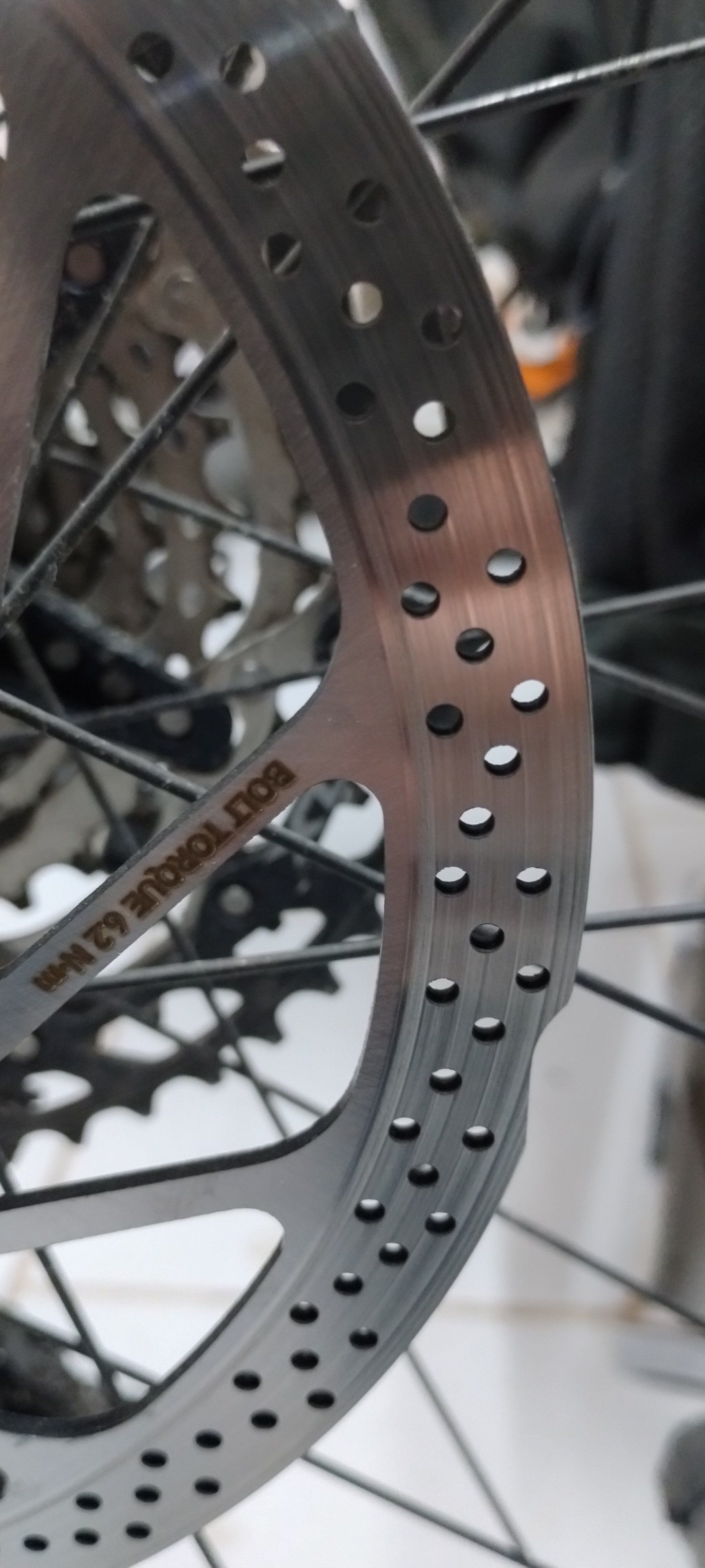

Das einzige was nicht stört ist das schleifbild an der Scheibe. Mir persönlich hätte man die löcher besser verteilen können da die unteren 2mm vom Bremsbelag * auf der Glatten Scheibe ohne Bohrung bremsen *.
Anhang anzeigen 69381Anhang anzeigen 69382
Das kann ich auch nicht nachvollziehen, dass bei sehr vielen Scheiben die Löcher, Aussparungen etc so unregelmässig auf dem Reibring verteilt sind und es Radien gibt mit viel mehr Material als andere...
Also ich finde das da oben sieht ganz gut aus. Nicht daneben. Und das Lochmuster sind einfach 3er und 4er Linien und insgesamt ein stimmiges, relativ enges Muster.
Schöner geht bestimmt. Spannender auch. Aber der Preis ist schon sportlich, würde ich auch nehmen.
Die jetzt schon sichtbaren Riefen finde ich nicht so gut.
Kenne das bisher nur vom Auto, wenn die Paarung nicht stimmt.
Evtl. braucht diese Scheibe andere Beläge um standfest zu sein.
Ist das schlimm, wenn die Beläge auf der glatten Scheibe bremsen *? Die Löcher tragen aber doch nicht direkt zur Bremsleistung bei?
Ich kann das nicht für alle Belagstypen beantworten, aber einige Beläge profitieren von Querkanten im Reibring der Scheibe, die Bremskraft nimmt damit etwas zu und bei Belagstypen, die nach längerer Standzeit dazu neigen, kurz wieder eingebremst werden zu müssen, weil sie massiv an Reibung eingebüsst haben, helfen die Querkanten, den Belag "zu reinigen" und dieses Problem zu minimieren.
Eine genaue Antwort würde mich auch interessieren.
Nur eine Beobachtung dazu: Sinterbeläge haben bei mir mit der Punchdisk (mit den extrem vielen, kleinen Löchern) auf den ersten Metern hervorragend funktioniert.
Nach ca. 1000 hm musste ich sie aber tauschen: heftigste Vibrationen beim Bremsen *.
Mein Versuch einer Erklärung ist: die Oberfläche vom Bremsbelag * wird durch z.B. Staub verschmutzt.
Wenn ein Loch groß genug ist, dann wird der Belag unter Druck leicht in das Loch hineindrückt und das raspelt die verunreinigte Schicht wieder weg.
Schon mit den kleinen Löchern der Punchdisk funktioniert das offenbar nicht mehr.
Ist aber belagabhängig. Vermutlich finden sich Beläge, die auch mit glatten Scheiben harmonieren.
Beim Auto funktioniert‘s ja. Da ist allerdings weniger Schmutz im Spiel.
Ihr habt recht. Mal kurz ein paar zufällige Scheiben angeschaut und eigentlich haben "alle" an irgendeinem Ort über den Umfang verteilt sich über den Radius überlappende Löcher oder Aussparungen. Hatte ich so nie drauf geachtet.
Das Thema mit der Reinigung war schon im Hinterkopf, ich dachte nur, ein schmaler durchgehender Ring wäre üblich - nicht sehr üblich.

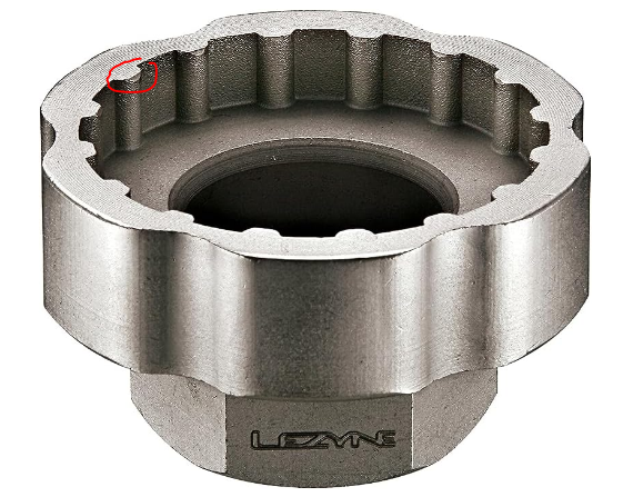

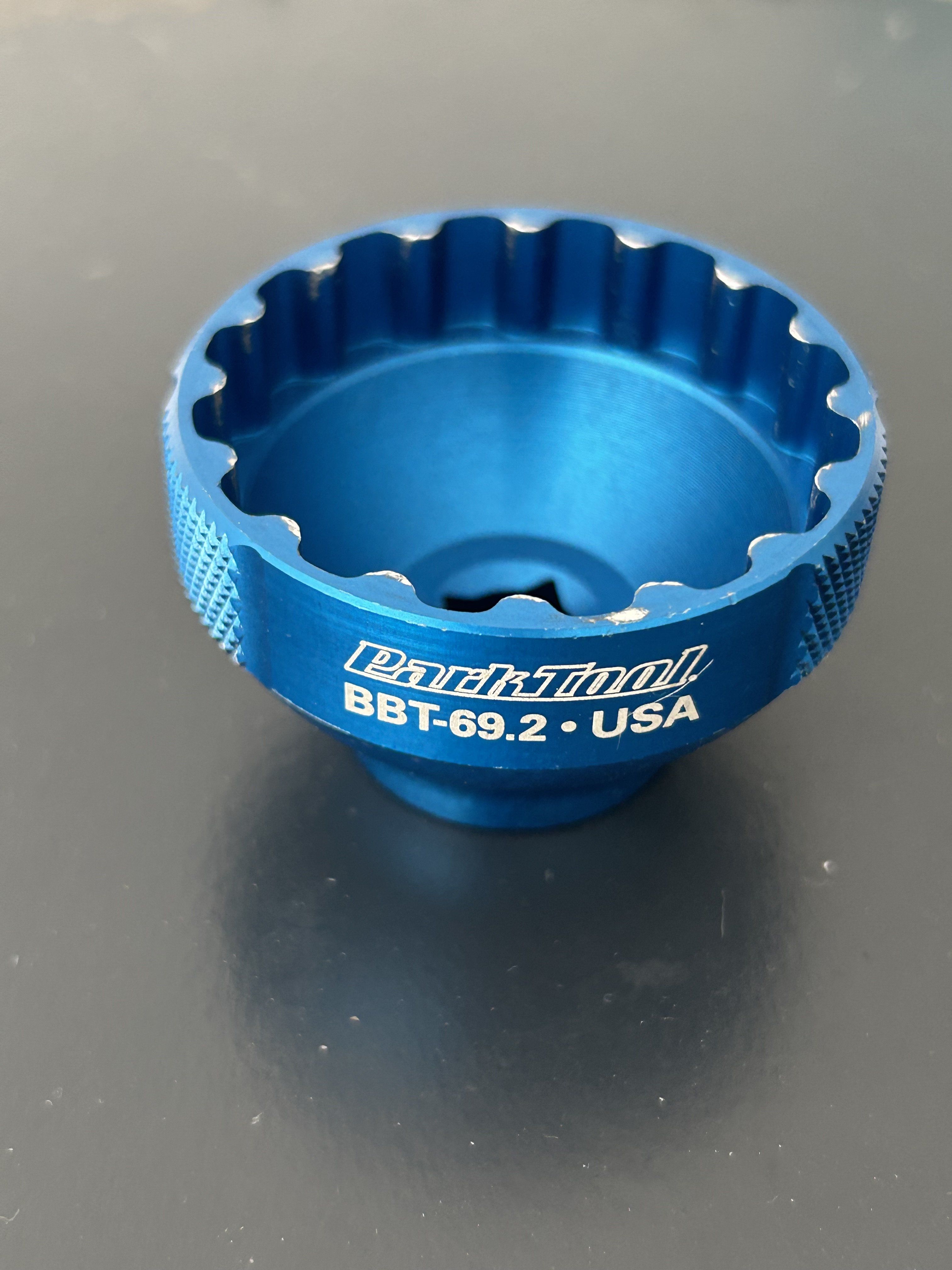

der mit gelieferte Lockring ist beim Gewinde länger und aus Stahl (Alu und normale Gewindelänge wäre heikel bei dicke Scheiben da wenig Gewinde)
der Lockring ist dafür etwas dünner damit streift man auch nirgends, man braucht aber gutes Werkzeug * damit man beim Lockring anziehen/öffnen nicht abrutscht
Lg Tirolbiker63
@Tirolbiker63
Und was wäre das gute Werkzeug * dafür?
Habe auch das ParkTool und bin zufrieden.
Muss aber nur selten an CL schrauben. Am wichtigsten finde ich da, dass das Rad gut und stabil horizontal liegt. Mit einem langen DrehMo sind die 40NM dann sehr leicht gedreht.

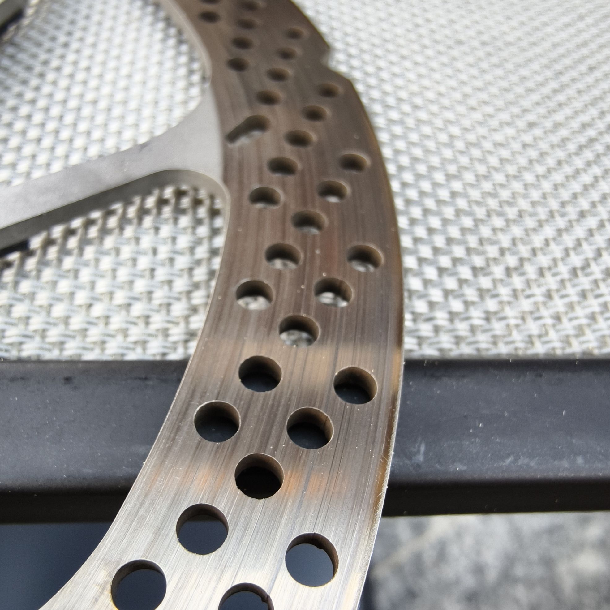

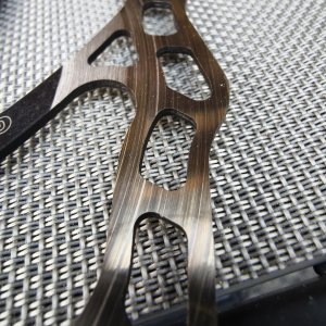

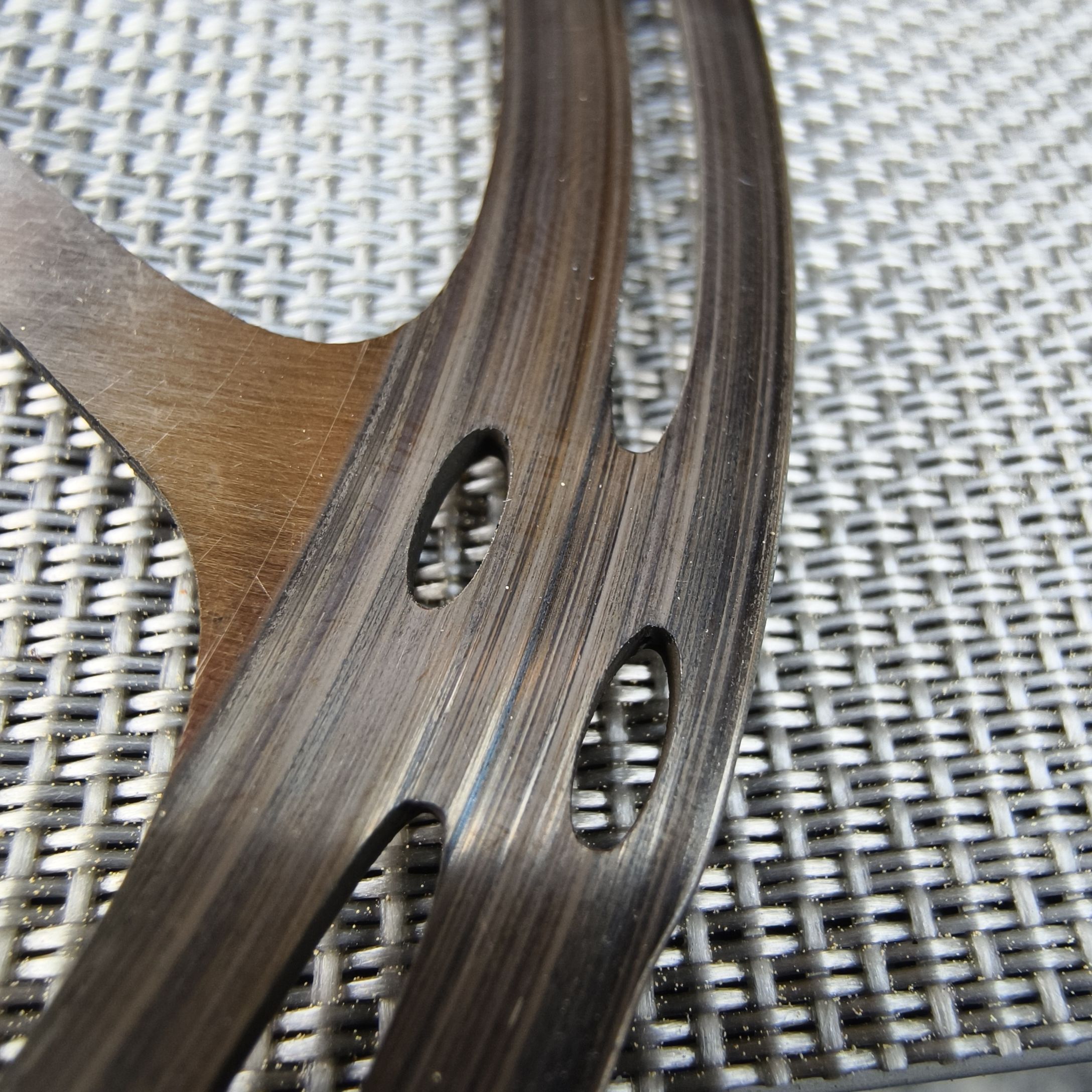

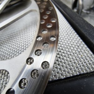

es hat alles irgenwo einen Einfluß, ob man das merkt hängt sehr stark vom Streckenprofil ab
erst bei langen steileren Abfahrten kommt die Kühlleistung richtig zum tragen, bei kürzeren Abfahrten reicht einfach nur die Masse, die Rillenbildung ist auch stark mit dem Scheibendesign verknüpft

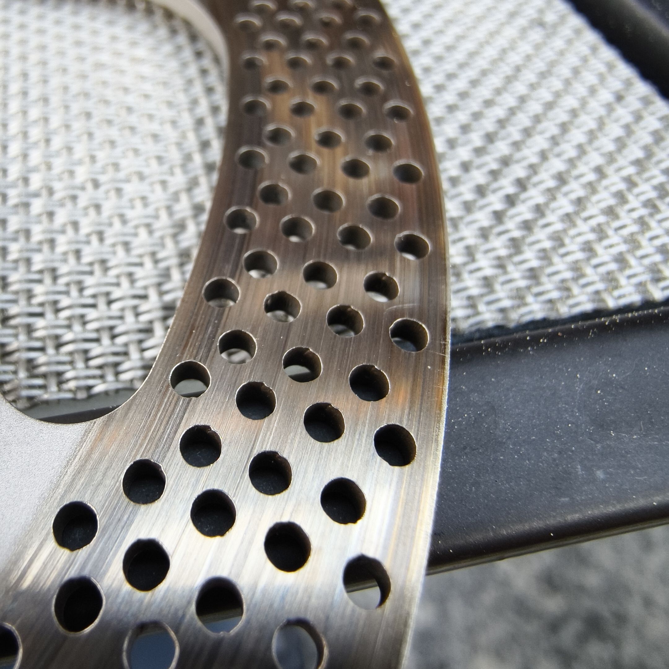

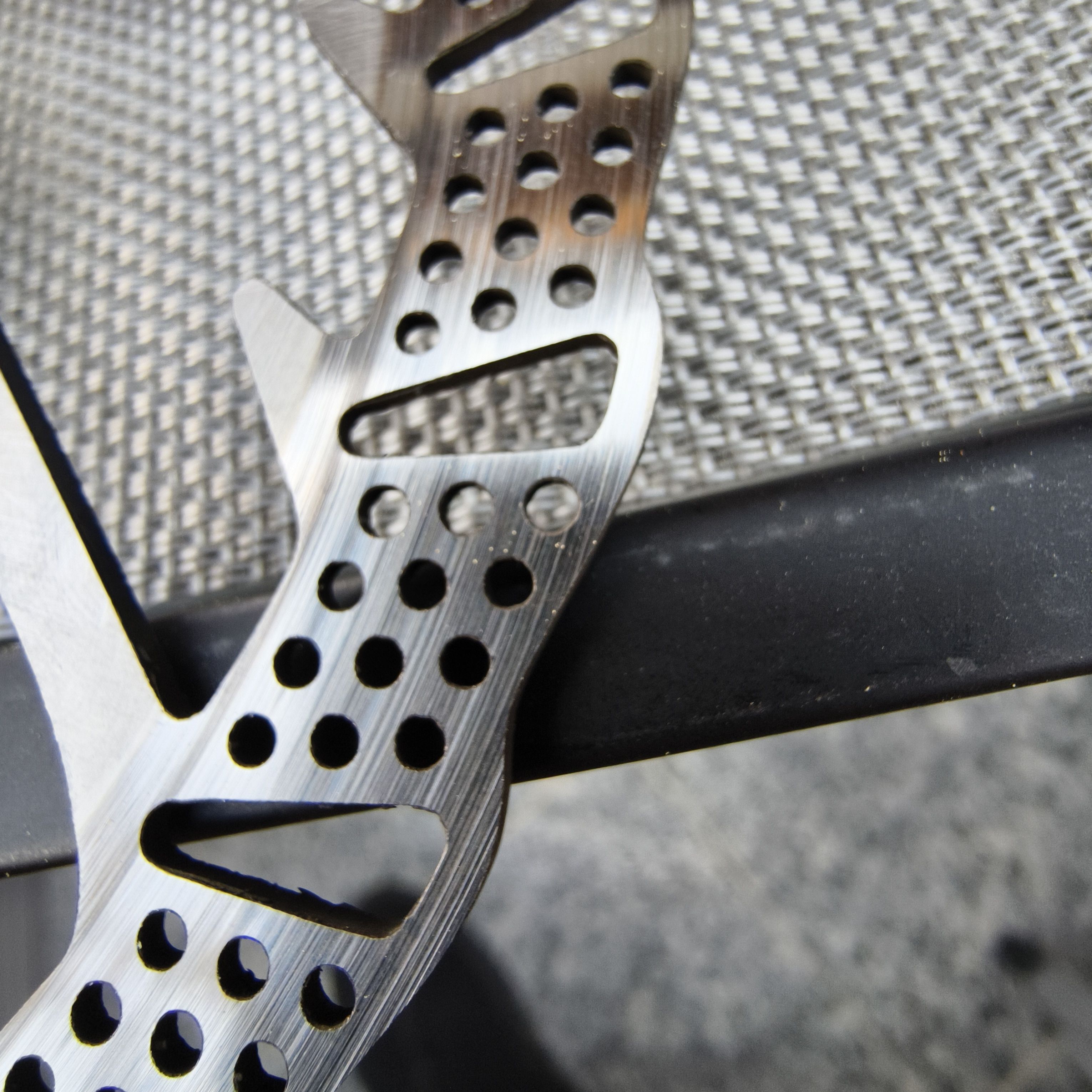

hab mal einige Bilder dazu gemacht
Lg Tirolbiker63

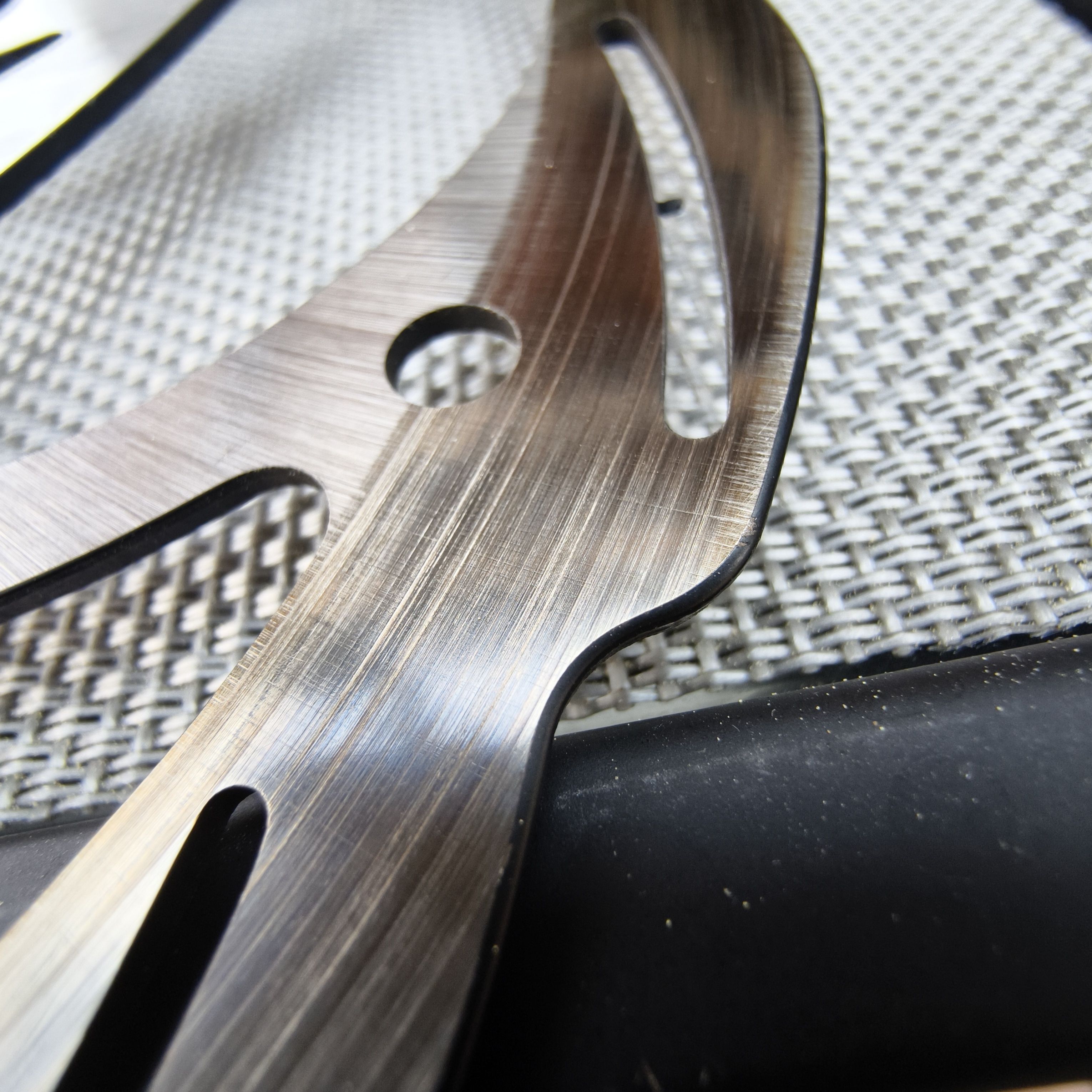

Galfer Shark, aggressiv und sehr gut kühlend, stärkere Rillenbildung durch die Aussenwellen und den breiten Schlitzen

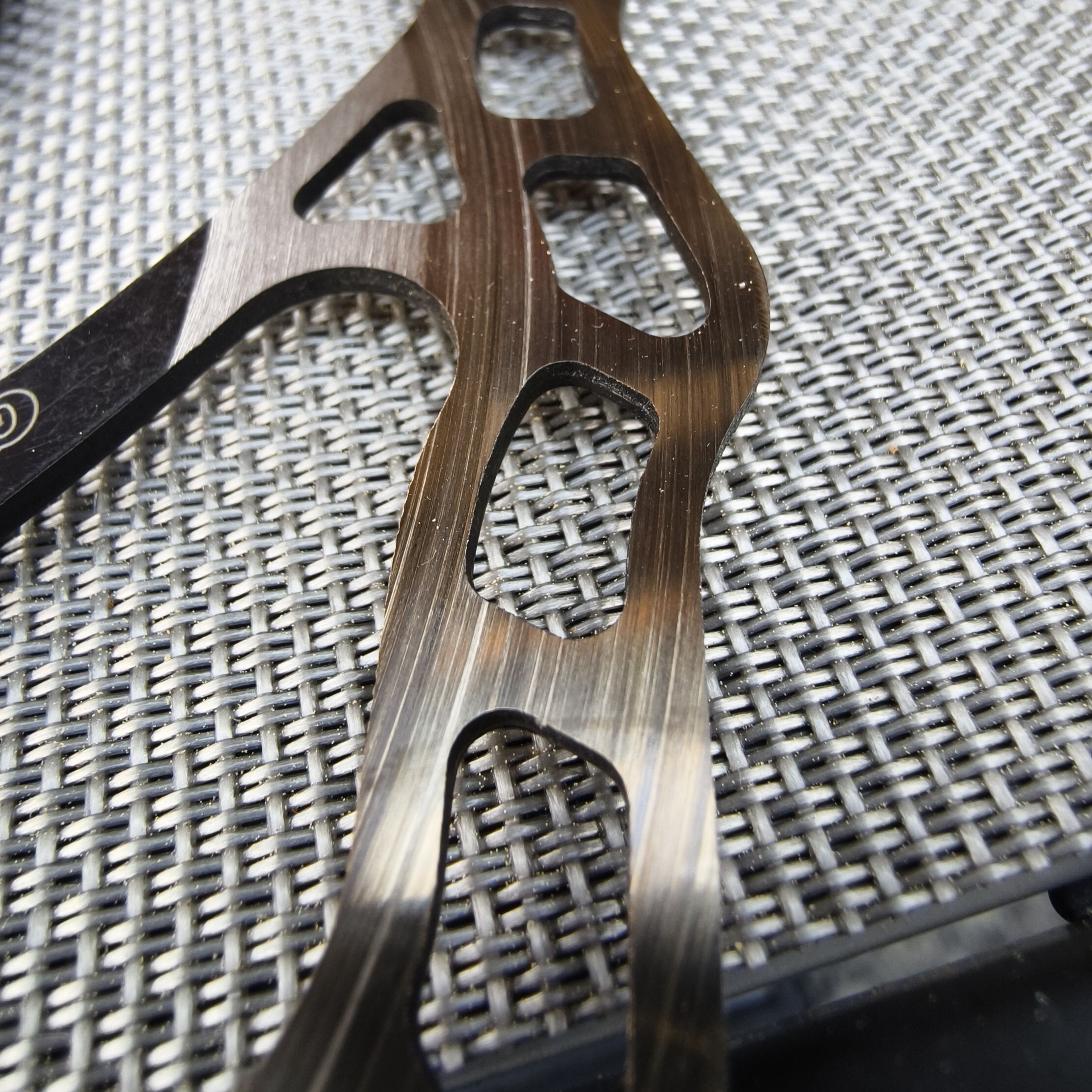

TRP R1 (6 Loch), etwas wenig gleichmässige Lochverteilung, etwas Rillenbildung an den Aussenwellen, etwas ungleiche Wärmeverteilung, aber massive und stabile Scheibe
Formula Monolitic, wenig Oberflächenkühlung, bei stärkerer Belastung stärkere dunkle Belagablagerungen möglich, etwas mehr Rillenbildung bei den Aussenwellen und Schlitzen, massive stabile Scheibe
Galfer Wave, wenig Masse, sehr wenig Belagkühlung, stärkere Rillenbildung, stärkere dunkle Belagablagerungen, aggressives Lochdesign (nicht gut für lange steile Abfahrten geeignet) stärkere Vibrationen möglich, wenig Seitenstabilität
Sram * Centerline, eher schlechte Oberflächenkühlung, ungünstige Schlitzform, starke dunkle Belagablagerungen, starke Rillenneigung

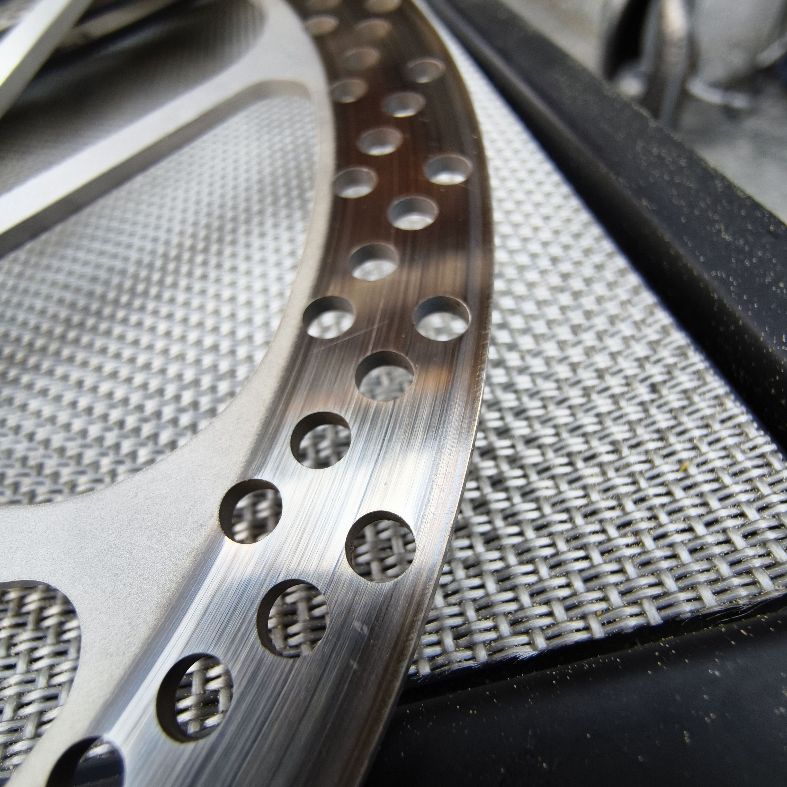

BrakeStuff XT Design, gute Lochverteilung, gut kühlend, wenig Rillenneigung, stabiler Reibring
BrakeStuff XT Sondermodell, sehr gute Lochverteilung, sehr gut kühlend, wenig Rillenneigung, stabiler breiter Reibring

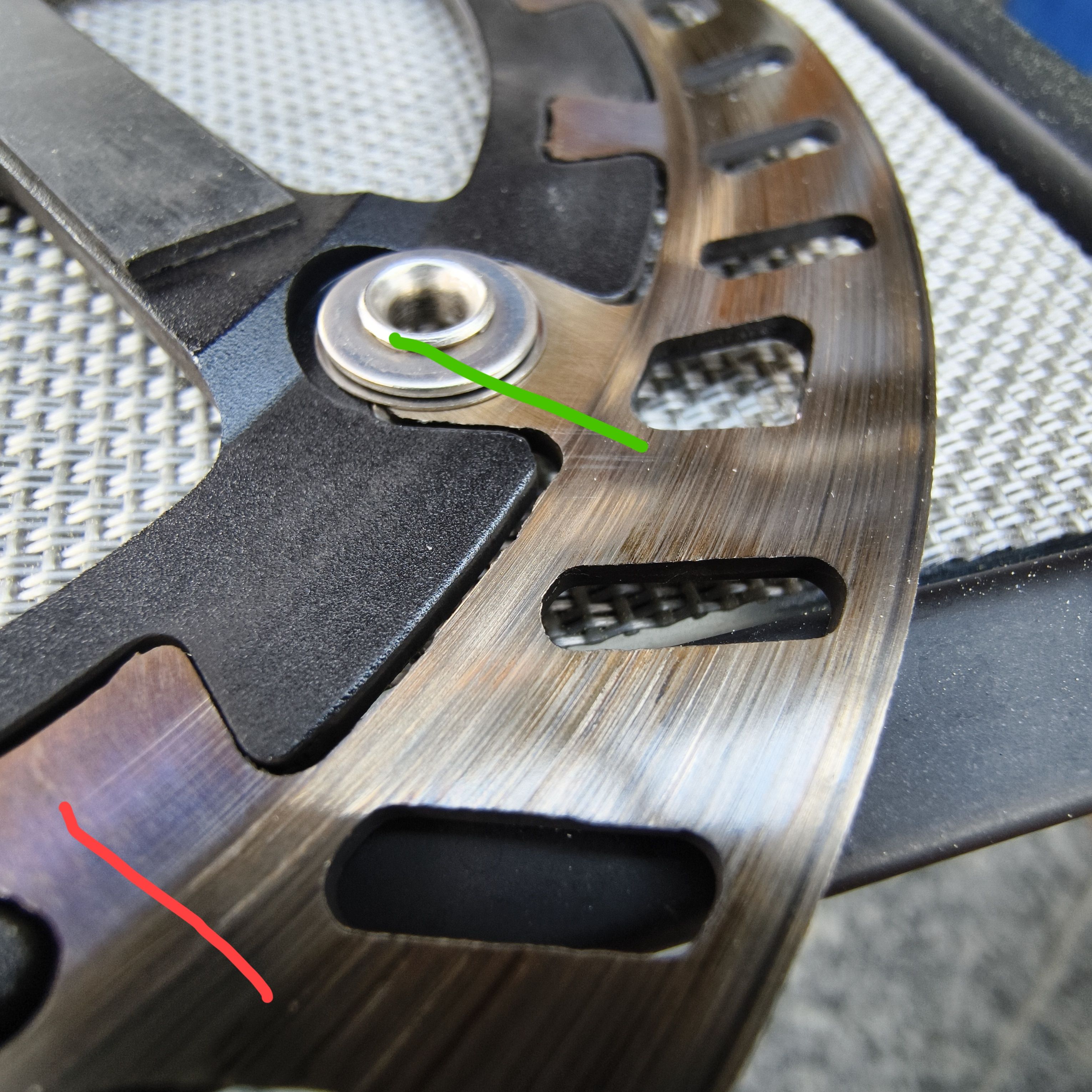

Magura * MDR-P, eher wenig Oberflächenkühlung aber massiver breiter Reibring, eher wenig Wärmeableitung nach innen (nur an den Lagerpunkten) aggressives Design, eher stärkere Rillenbildung
BrakeStuff Punch, sehr gute Wärmeverteilung, sehr wenig Rillenneigung, kühlt extrem gut, wenig aggressiv, stabiler Reibring
