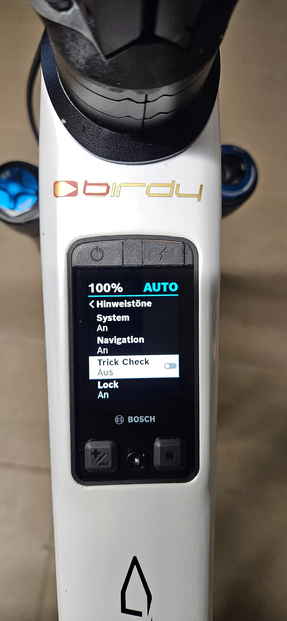

In den Ton-Einstellungen meines Purion 400 konnte ich die Töne für Trick Check deaktivieren.

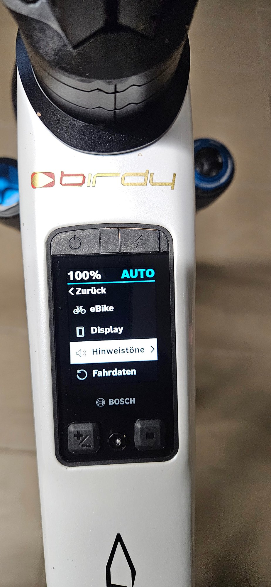

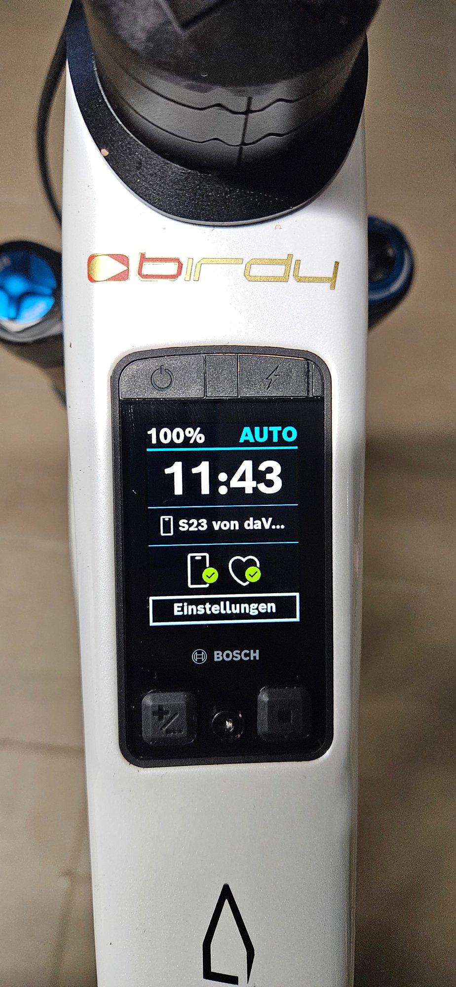

Ich hab es gefunden. Tatsächlich lässt sich der Ton in der App nicht ausschalten, aber man kann das in den Einstellungen direkt am Bike machen. Man muss auf die Hauptseite des Purion 400C gehen und dort auf Einstellungen.
Bissi doof gelöst...

Edit: beim Purion sind die Einstellungen auch bei der Uhr versteckt. Wer kein Display verbaut hat, kann nach meinem Kentisstand garnicht auf die Einstellungen zugreifen, ausser über die Händlersoftware.

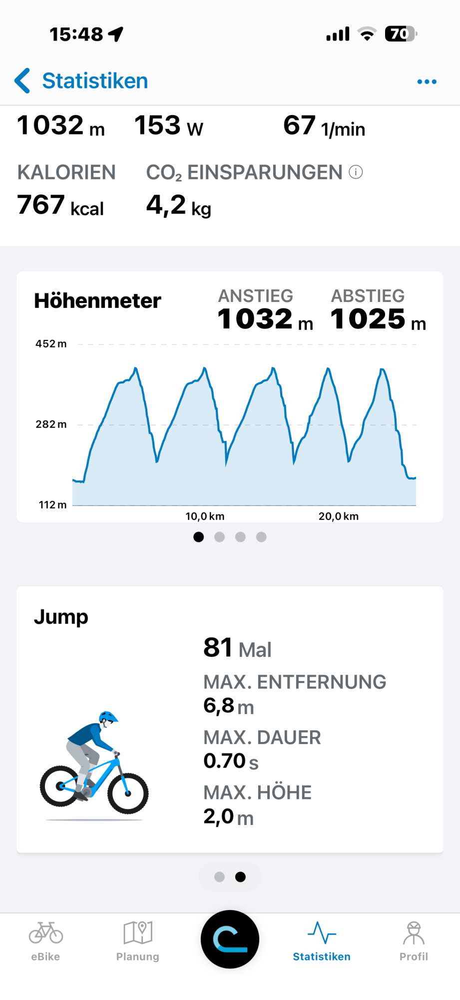

Auf meiner 6 Kilometer langen Asphaltanfahrt zu den Trails hatte ich schon 10-15 Sprünge.
Auf meiner 30Km Hausrunde waren dann zwischen 50 und 100 Sprünge gespeichert 🤔 .
Gestern in der Flow App waren 12 Sprünge zwischen 2m und 7m gespeichert das passt eigentlich ganz gut.

Mir kommen die Sprungweitenangaben ziemlich hoch vor. Ein Sprung unter 2m wird mir kaum angezeigt selbst wenns nur ein minimalst möglich kleiner Drop ist. Von wo bis wo sollte da gemessen werden? Von Hinterrad hebt ab bis Hinterrad Landung, oder?
Wheelies werden auch ab einem gewissen Grad erst angezeigt, bei Sprüngen wird das wohl auch zu sein, die Werte sind wohl bei Bosch eher geschätzt 🤣
