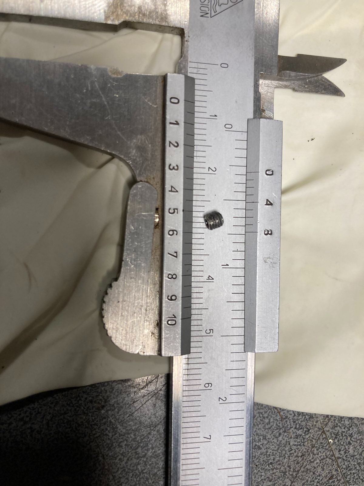

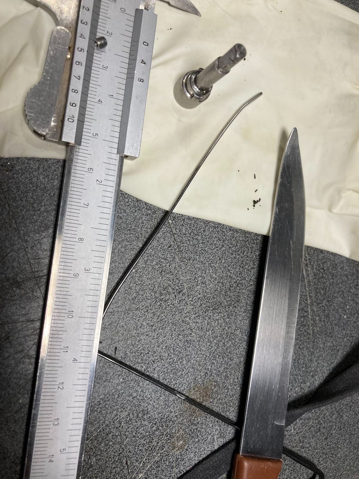

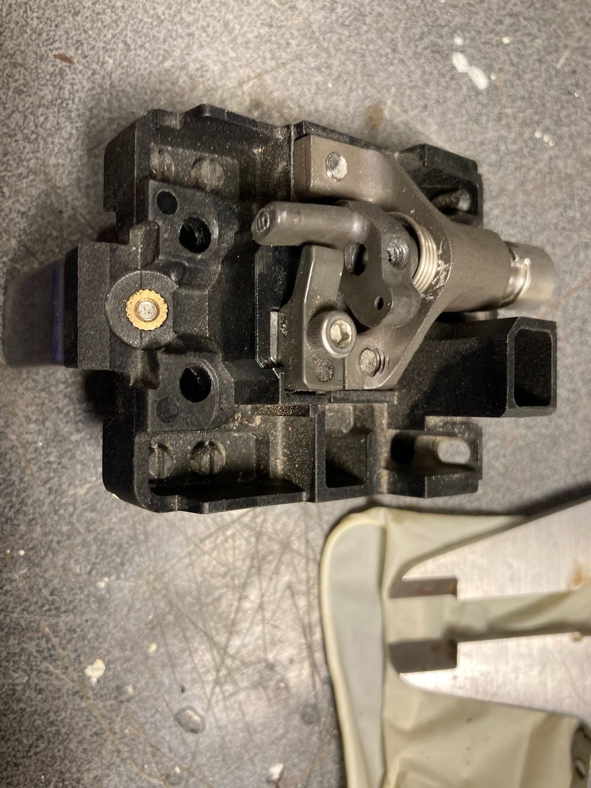

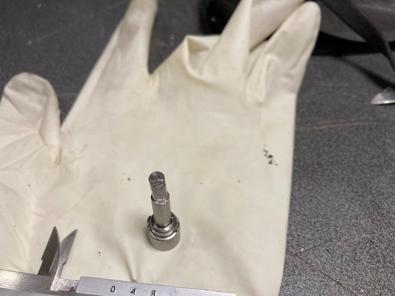

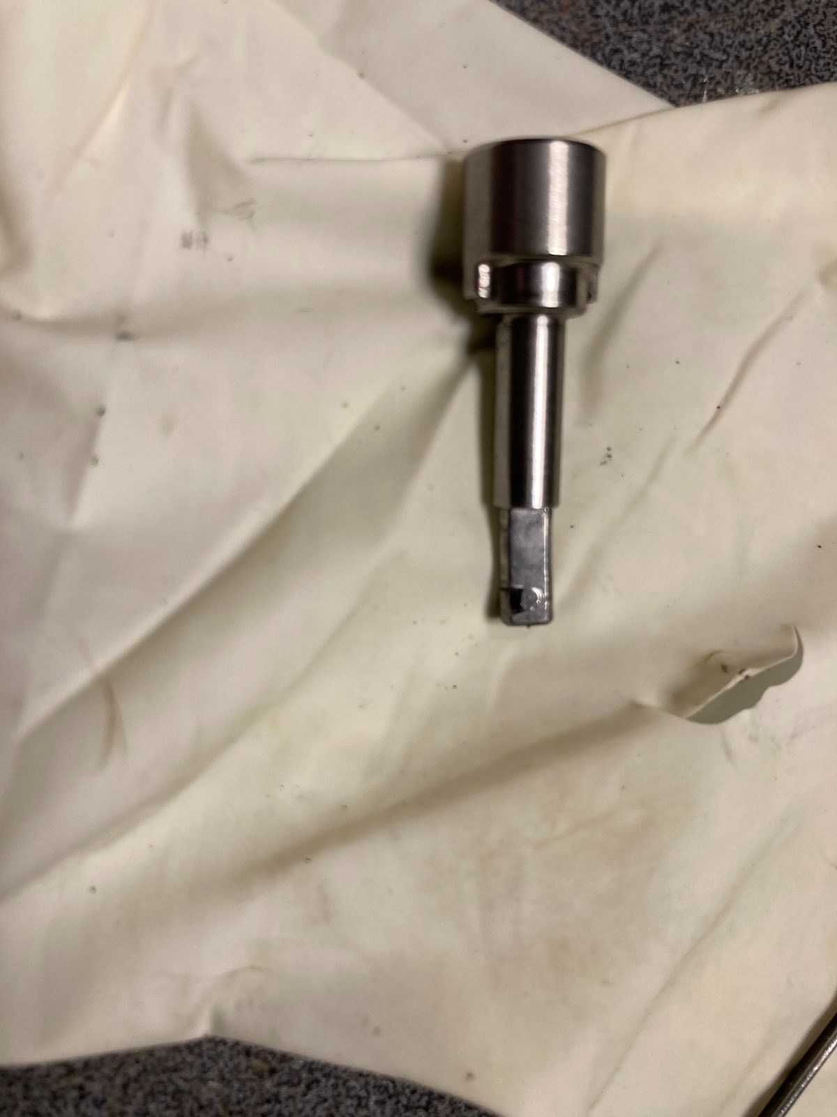

Frettchen, Dein "Federstahl" Tip hat mich auf die Idee gebracht ein Küchenmesser zu "adaptieren". Damit ließ sich der Riegel zwar nicht weit genug zurückschieben, dass die Batterie rausging (die Spitze muss ja gebogen sein, sonst steht sie am geraden, nicht am schrägen Teil der Schließe an, & durch die Biegung wird die Schließe dann nur ein bißchen reingedrückt. Aber weit genug, dass man mit der zurechtgebogenen Messerspeiche seitlich an der Halterung vorbei kommt & dort den kleinen Querriegel der Schließe, der vom Exzenter bewegt wird (wenn der Teil "unbrutalisiert" ist) ein paar mm bewegen kann & - voila! die Batterie ist rausgegangen. Wie man auf den Fotos sehen kann ist die Mechanik grenzwertig: die Exzenterwelle ist dünn, die Wurmschraube die den Exzenter auf ihr blockiert winzig (3mm) - & wenn dann rohe Kräfte sinnlos walten...-siehe pics.
