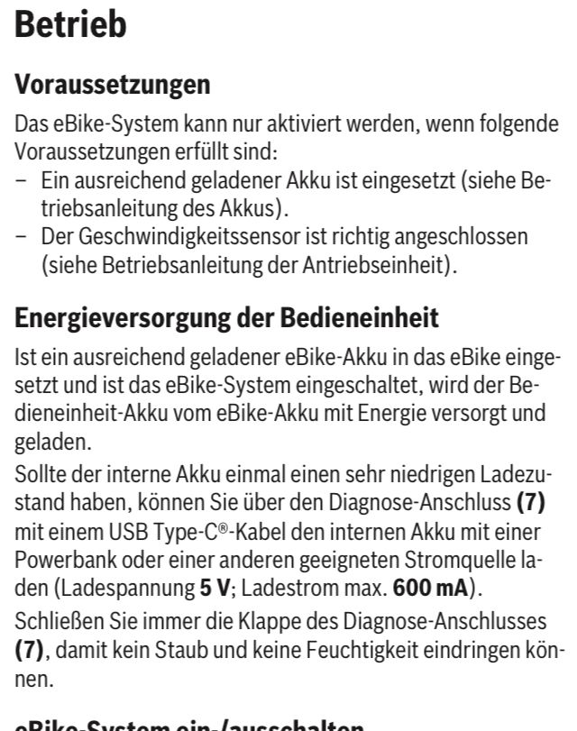

Remote hat einen kleinen Li-Ion-Akku drin, den kannst über usb laden.

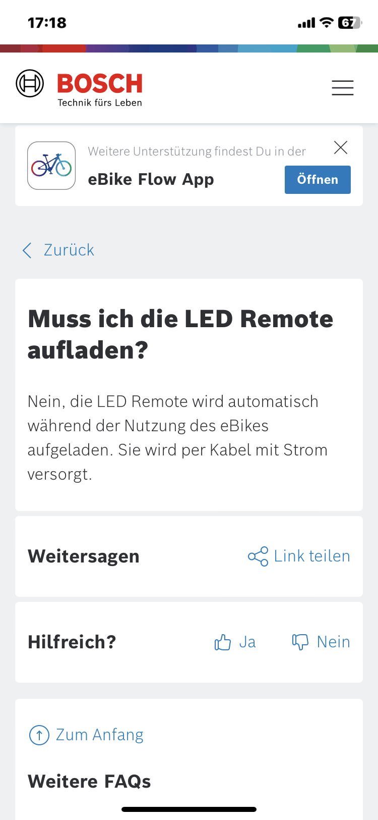

Hab ich da etwas verpasst, ihr meint aber nicht die LED Remote am Lenker oder?
da habe ich seit mehr als zwei Jahren und mehr als 15.000 km nichts laden müssen…
Nein, die Remote musst du nicht laden.
Die lädt sich im Betrieb über den Akku.
Aber wenn der Akku sehr lange nicht angeschlossen war (Winter bzw. Frostpause) oder das Bike lange gestanden hat, lädt sie natürlich nicht.
Keine Ahnung wie lange der Akku in der Remote hält.
Vielen Dank für die diversen Einlassungen zum Thema: ich hatte ebenfalls spontan nur hoch- und runterlaufende blaue LED und war im Urlaub am Samstag Nachmittag tiefenfrustriert - und auf das Kabel wäre ich im Leben nicht gekommen, es sah völlig normal aus und mir war nicht bewusst, dass es ein Stecker ist.
