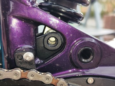

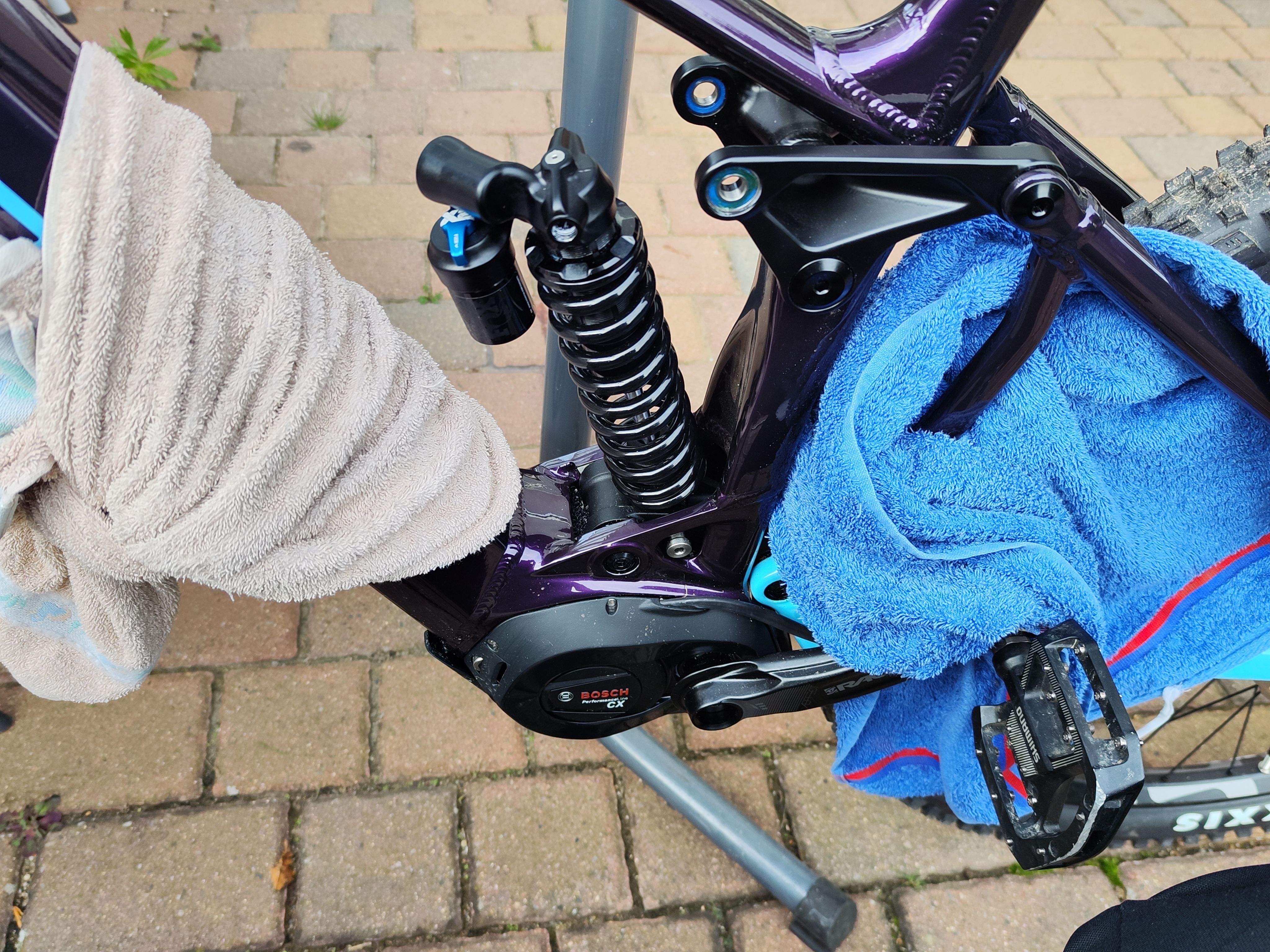

Hey, Leute, ich bin seit gestern Besitzer eines Mondraker Level RR 2023.
Heute wollte ich die Stahlfeder meines DHX2 Performance Elite Dämpfer tauschen und dafür den Dämpfer ausbauen.
Ich habe dazu erst mal alle Schrauben gelockert und Handtücher zwischen den Hinterbau gepackt, damit der Hinterbau nicht zusammensackt, wenn der Dämpfer ausgebaut wird.

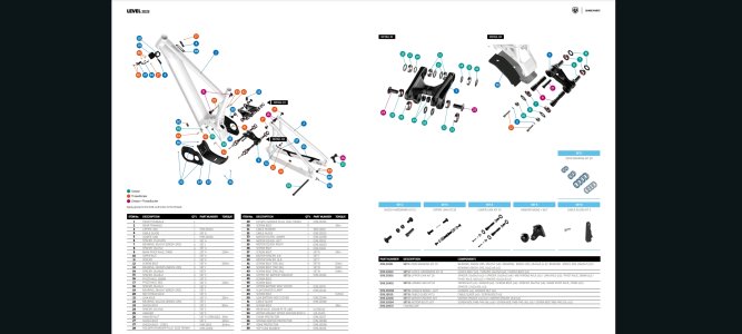

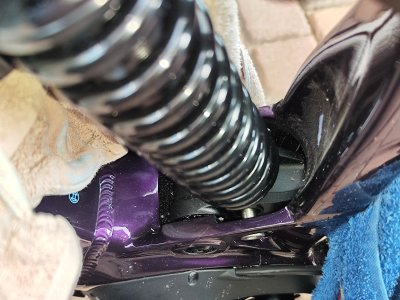

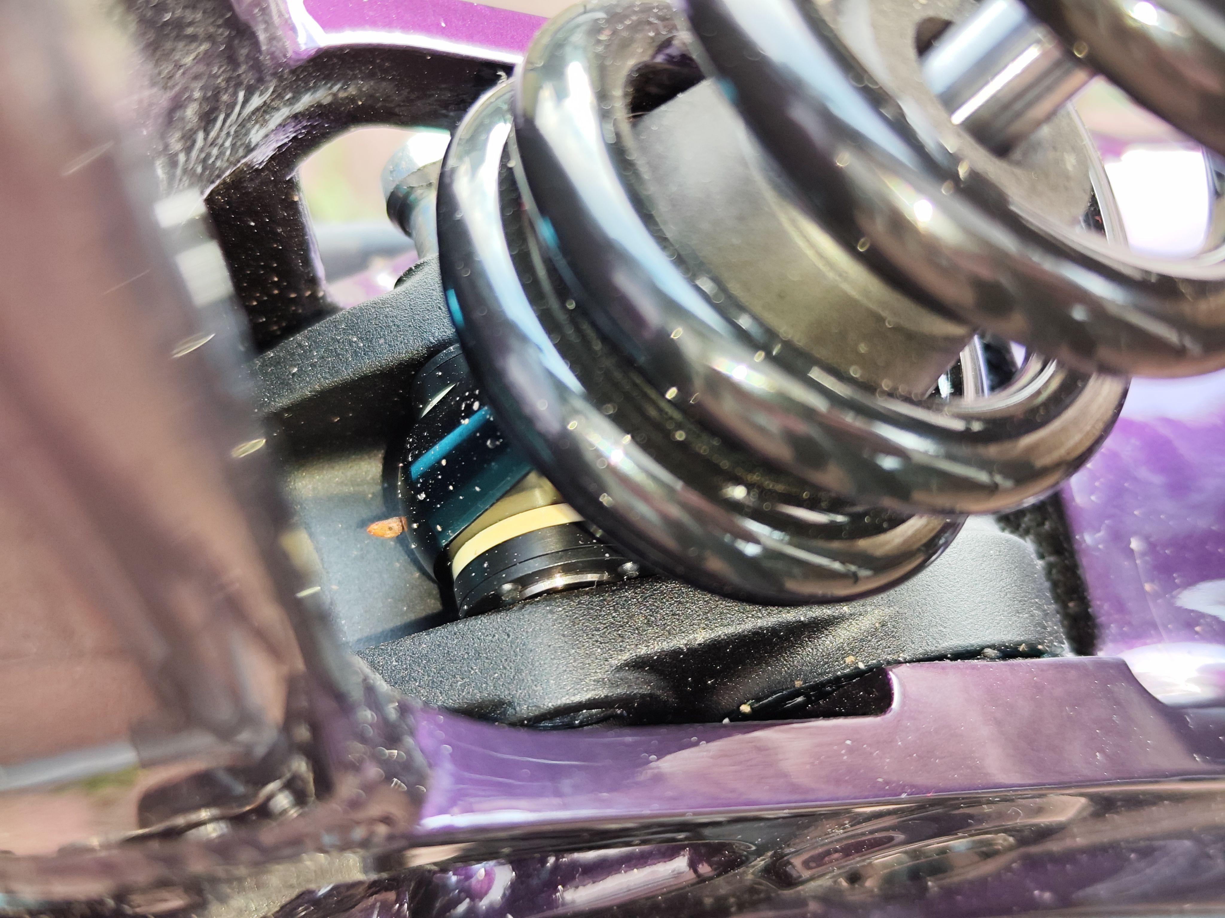

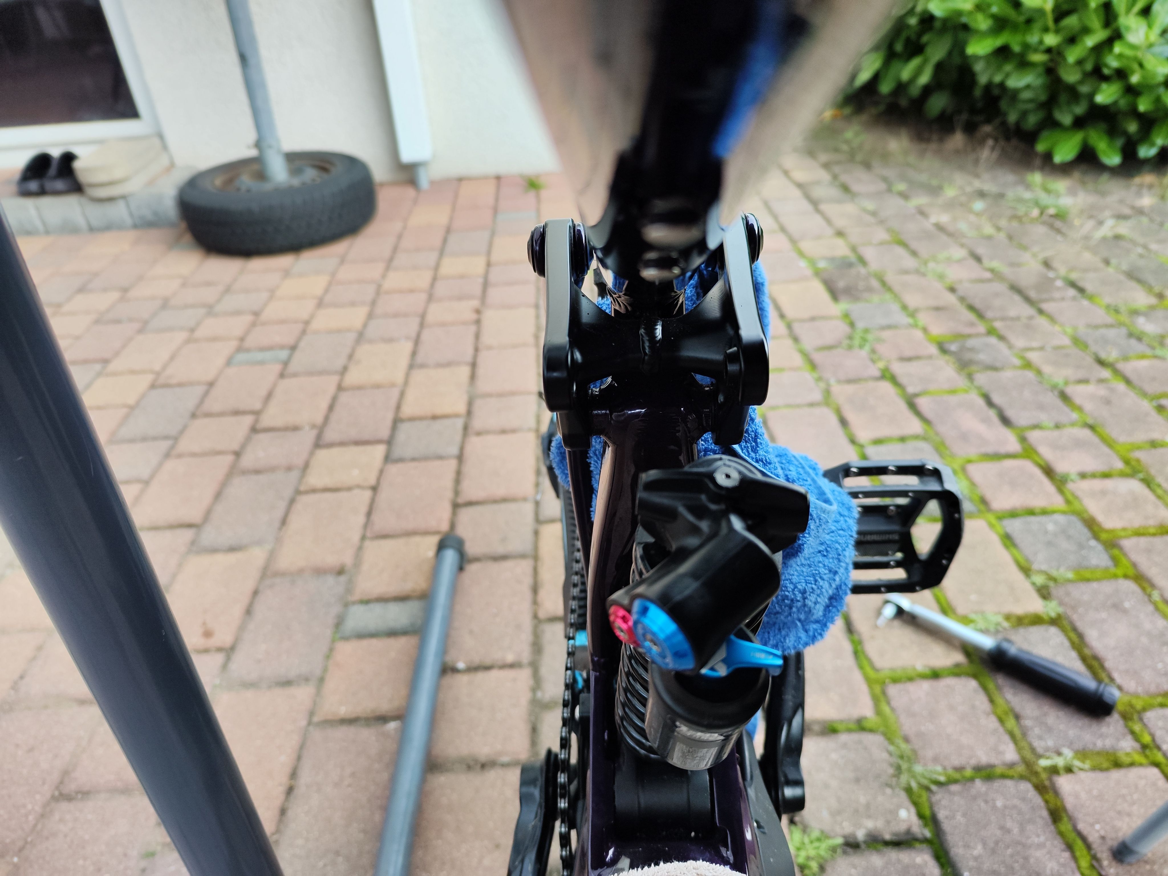

Die untere Schraube (Shock Bolt, Nummer 27 in der Explosionszeichnung von Mondraker) war zu 3/4 raus und dann wollte ich zu ganz rausschrauben. Oben wollte ich danach machen, damit der Hinterbau nicht sofort zusammensackt.
Aber als die Shock Bolt 3/4 raus war ging sie einfach nicht mehr weiter. Ich habe gedreht und gedreht, aber sie ist einfach nicht weiter rausgekommen. Habe auch versucht sie rauszuziehen, aber sie war noch fest, aber nur noch im Gewinde auf meiner Seite. Im Gewinde der anderen Seite war sie schon raus und der Schraubenkopf ist genau am Ende des Lochs vom Dämpfer.
Dann dachte ich, sie geht vielleicht nicht raus, weil ich erst mal die Oberseite aufmachen muss.
Das ging auch problemlos raus, aber unten hat sich nichts getan.
Reinschrauben funktioniert auch nicht. Sie dreht sich war, aber sie geht weder nach vorne noch nach hinten.
Der Dämpfer hat sich auf der gegenüberliegenden Seite schon leicht angehoben, sodass der Dämpfer schräg steht und ich ihn deshalb auch oben nicht festschrauben kann.
Ich habe keine Ahnung was ich machen soll, wollte das Wochenende unbedingt fahren.
Das hatte ich auch noch nie bei einem Dämpfer.

Ich habe es geschafft. Das Problem war, dass ich vorher nicht stark genug von der anderen Seite geklopft habe. Das Ding war extrem fest drin. Habe von der anderen Seite einen 5er Inbus genommen, die Metallspitze mit Küchenrolle und Tesafilm weicher gemacht und dann mit viel Kraft mit einem Hammer drauf. Dann war sie draußen.
Zum Glück habe ich gelesen, dass ich mit viel Kraft draufschlagen darf, weil ich hatte zu viel Angst was kaputt zu machen 😅

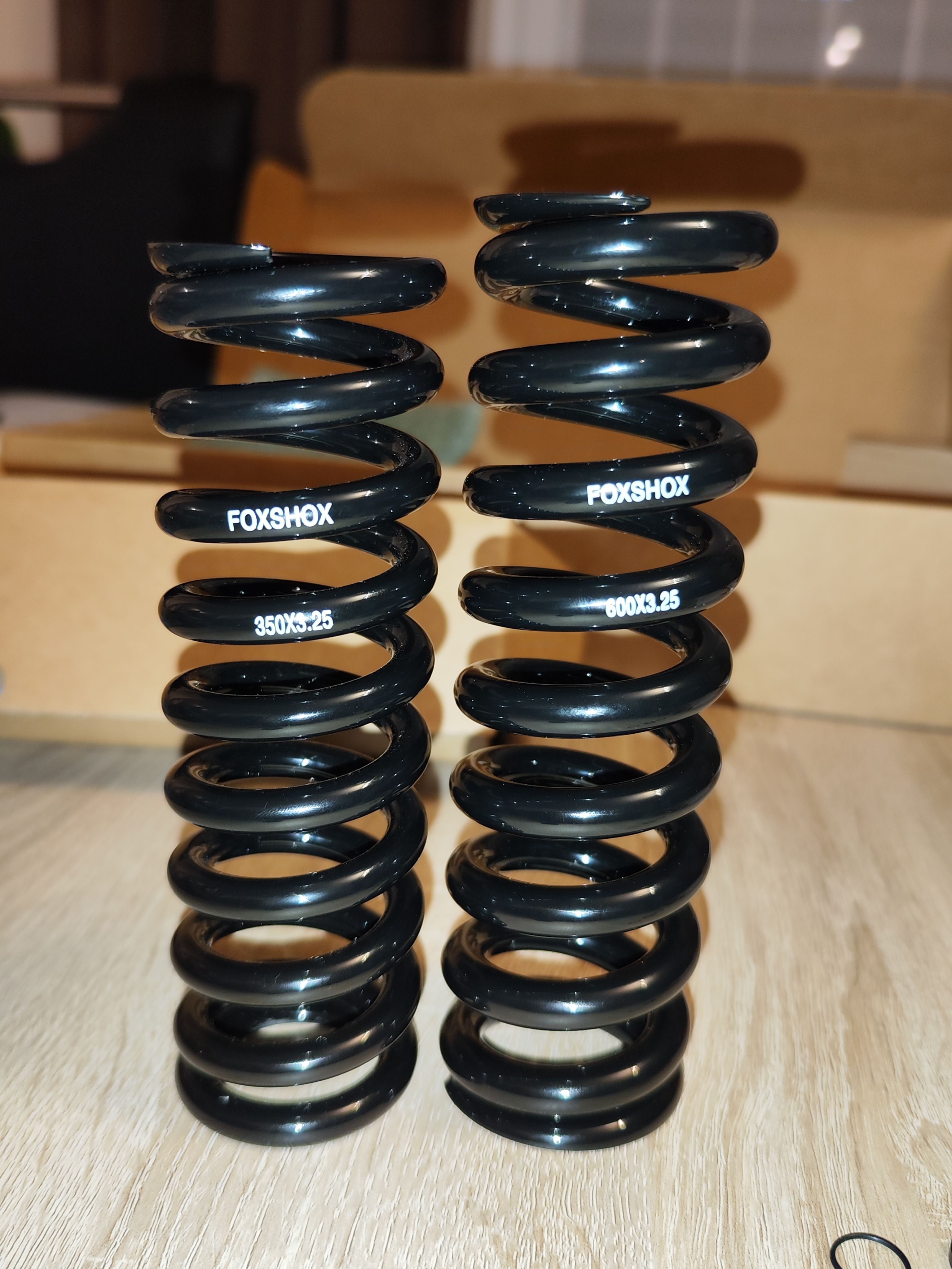

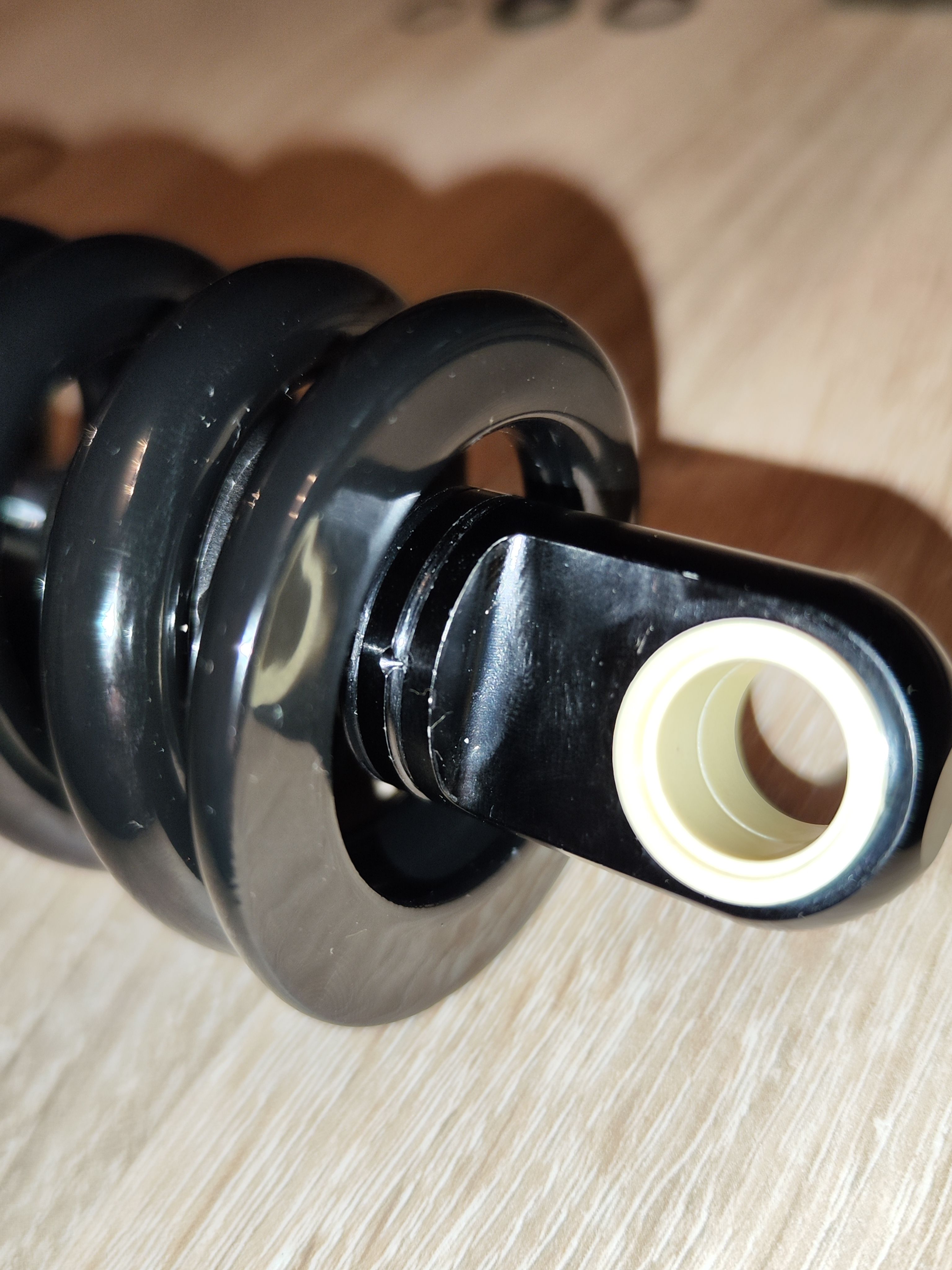

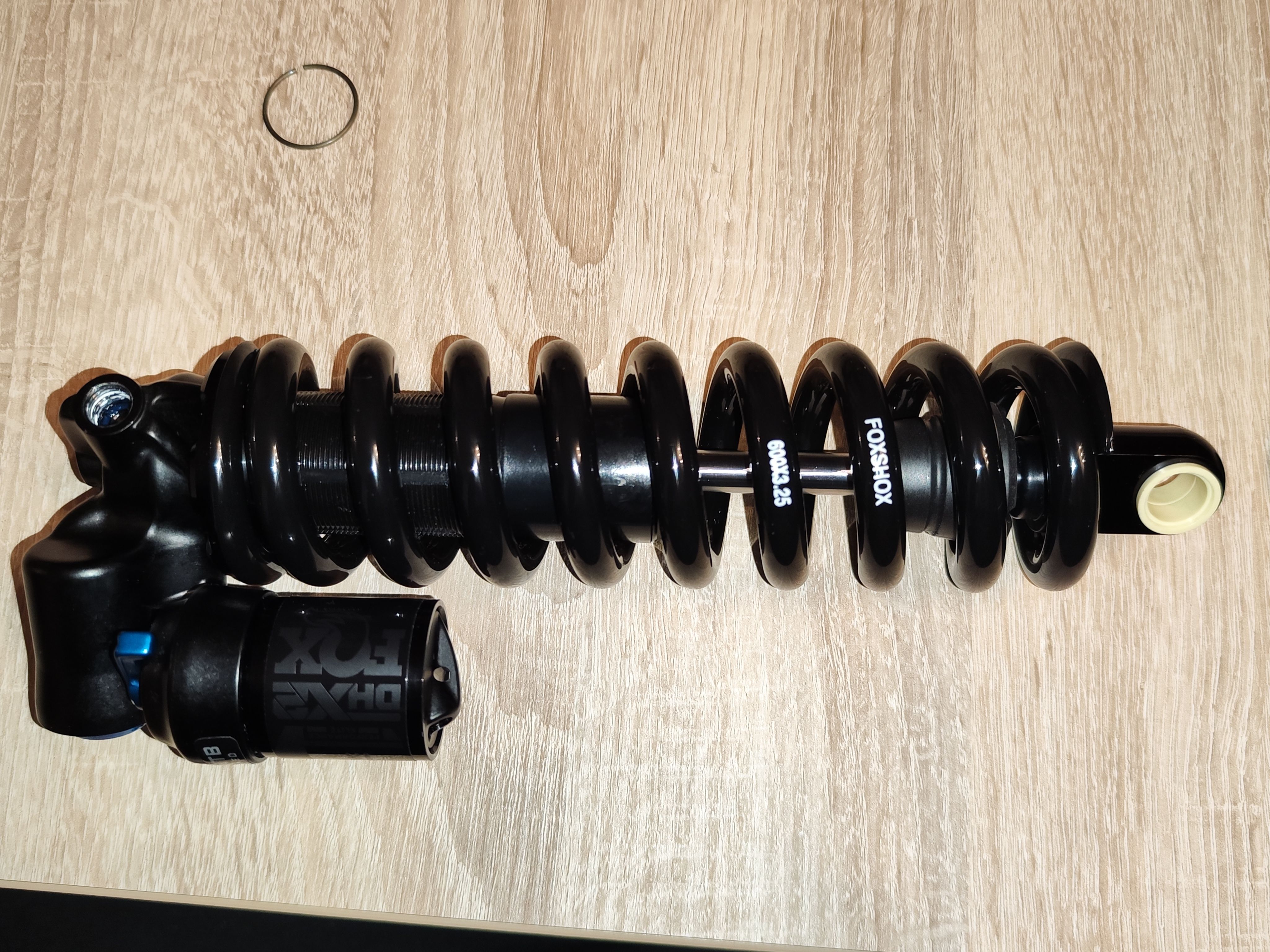

@punkhead Sorry, dass ich noch mal schreibe, allerdings habe ich jetzt ein anderes Problem.
Nämlich ist die neue Feder zu lang.
Der Dämpfer ist ein DHX2 Performance Elite 225x75. Die alte Feder war eine 350lbs×3.25 und die neue Feder eine 600lbs×3.25 (Bin relativ schwer und mag es, wenn der Hinterbau straffer und das Tretlager höher ist). Habe sie bei Bike-Discount bestellt und sie ist auch extrem für meine Einbaulänge und Hub ausgewiesen.
Allerdings ist die Feder ein gutes Stück länger als die Alte und so bekomme ich den Sprengring nicht mehr drauf. Selbst ohne den Teller würde ich den Sprengring nicht drauf bekommen und mit schon gar nicht.
Mit der Hand runterdrücken funktioniert nicht einen Millimeter, das Ding ist hart.
Was soll ich tun? Wäre eine 550lbs×3.25 Feder kürzer? Oder gibt es Alternativen? Oder Möglichkeiten wie ich die Feder runtergedrückt bekomme um den Sprengring drauf zu machen?

Ok ich hab nochmal geschaut
Feder sollte eigentlich doch passen
Die 350 soll 170mm lang sein, die 600 175
Das sieht für mich aber nach mehr als nur 5mm länger aus bei der 600 ggü der 350 🤷

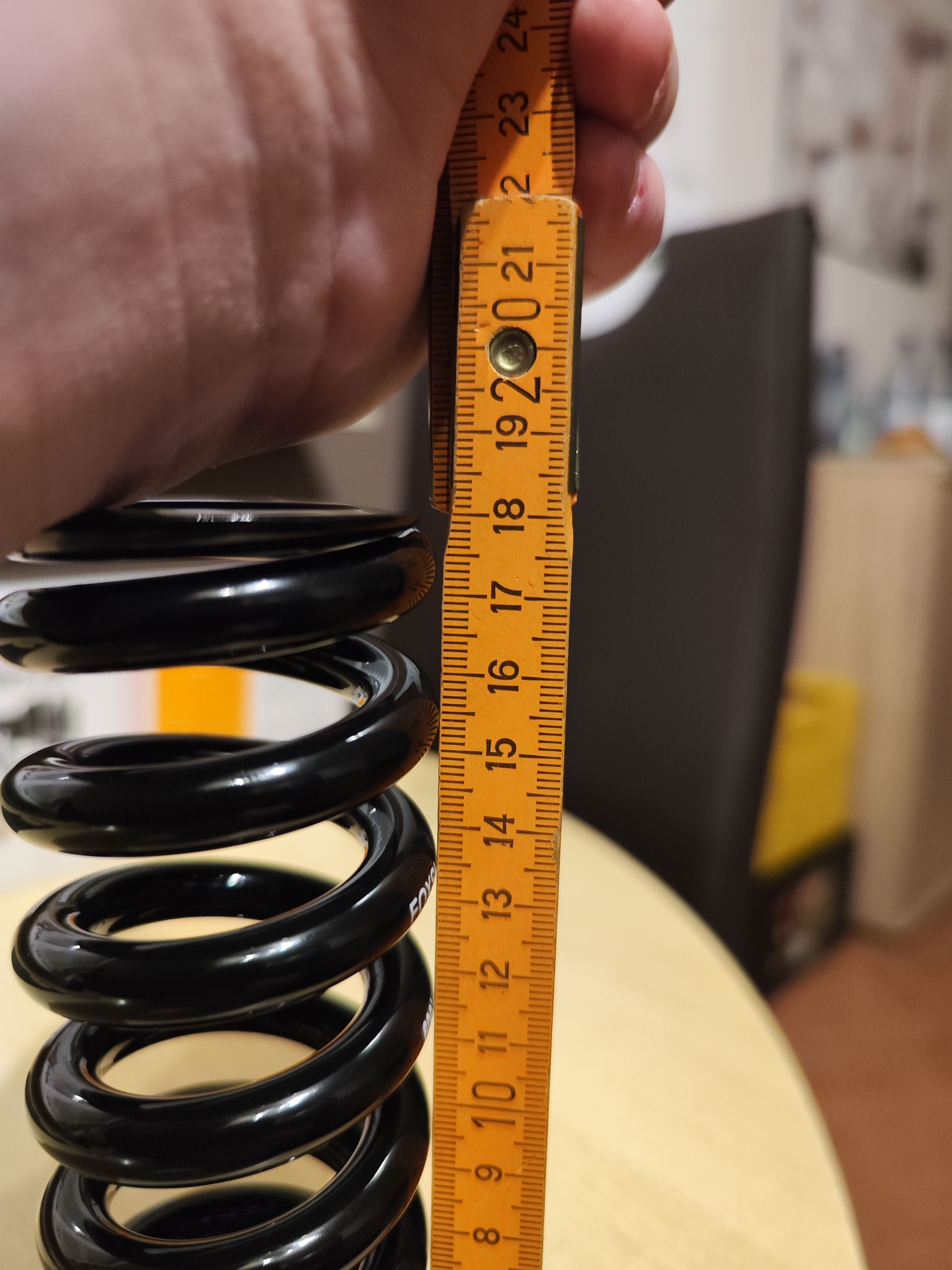

Mache ich morgen, habe den Dämpfer wieder eingebaut mit der alten Feder und in den Schuppen gestellt. Es regnet stark, deswegen keine Lust wieder rauszugehen.
Aber wenn der Dämpfer einen weg hätte, hätte ich ihn mit komplett ausgefedertem Hinterbau nicht wieder einbauen können, oder?
Und ja, die Feder müsste passen, zumindest steht in der Beschreibung, dass sie für 225x75 Dämpfer ist und die alte Feder war auch 3,250, aber 5mm kürzer, wie du schon sagtest.
Ich habe eben die 600lbs×3.250 Feder mal in der Länge gemessen und sie ist nicht 175mm lang, sondern 180mm!
Ich denke die Feder ist "kaputt", bzw. fehlerhaft.
Soll ich Bike-Discount mal eine E-Mail schreiben?
Aber selbst, wenn sie 175mm lang wäre, würde ich den Sprengring wahrscheinlich nicht gut drauf bekommen, aber es ist einen Versuch wert.
Edit: Die 650lbs Feder ist nur 173mm lang wird als 650lbs×3.150 angegeben.

Die 550er ist sogar 176mm lang, laut Angabe.
Und über 100€ ausgeben für eine Sprindex oder SLS Feder, die deutlich kürzer sind, trotz vergleichbarem Hub, kann ich zur Zeit leider auch nicht.

Würde die Feder reklamieren.
Mit 175 muss sie passen

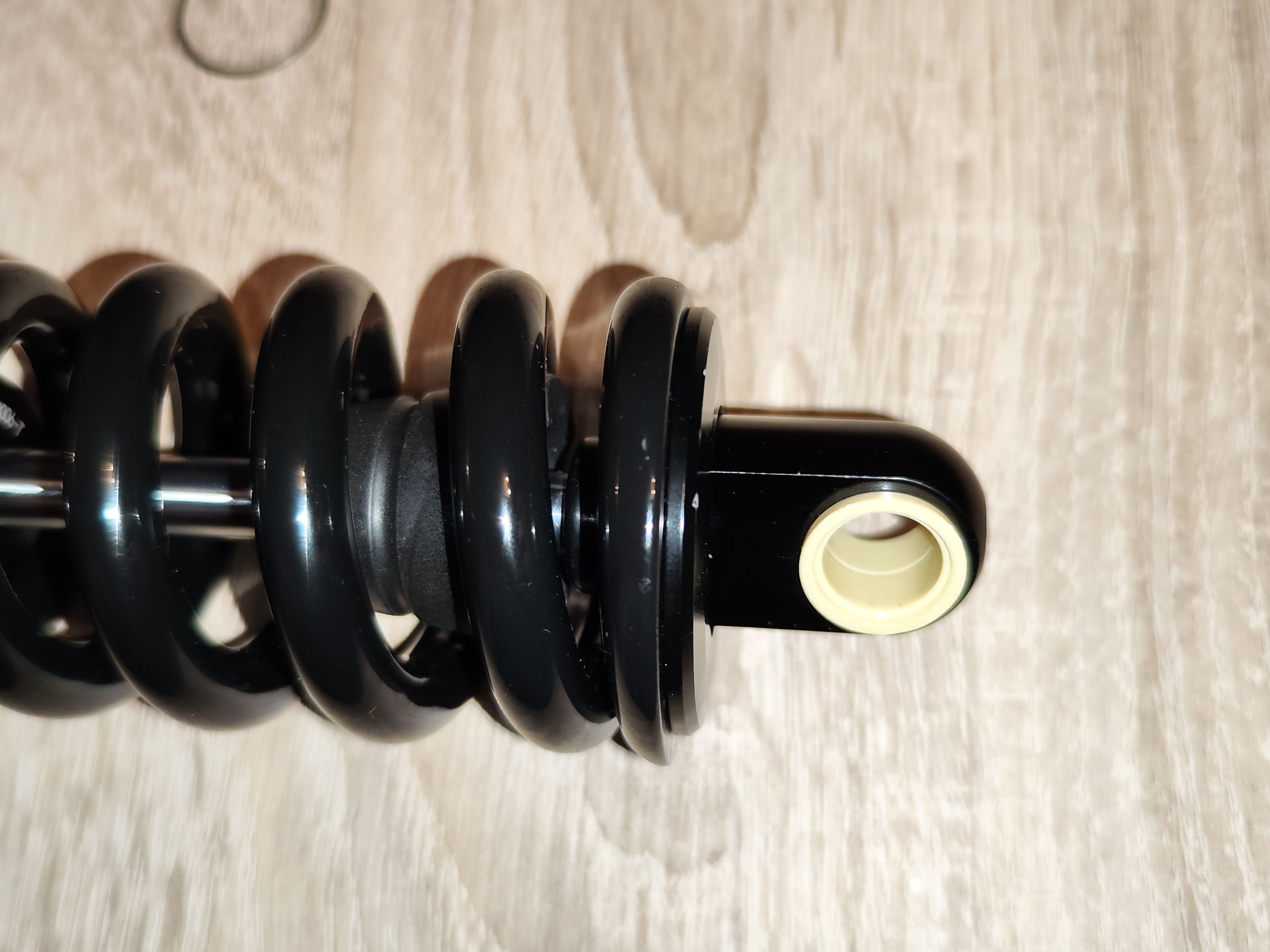

Ich denke wirklich dass der Dämpfer nicht ganz ausfährt
Aber dann hätte ich den Dämpfer doch nicht wieder einbauen können mit komplett ausgefedertem Hinterbau, oder?
Von wo bis wo misst man eigentlich den Hub beim Stahlfederdämpfer? Da ist ja dieser weiche Stopper auf dem Kolben. Misst man nur bis zum Stopper oder die gesamte Stange, wenn man den Stopper hochschiebt?
Weil hatte vorhin mal den Hub gemessen und bis zur Oberkante des Stoppers waren es auf jeden Fall keine 75mm. Bis zur Unterkante des Stoppers schon.
Die gesamte Einbaulänge messe ich, wie gesagt, morgen noch mal.
Und der Dämpfer ist ja neu, das Bike ist ja erst gestern gekommen und war schon zusammengebaut.
@punkhead Die Einbaulänge des Dämpfers ist 225mm, also passt genau.
Also ist das Problem eindeutig die Feder.
