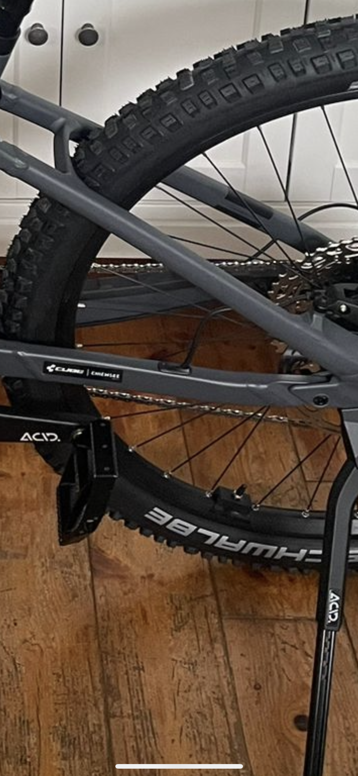

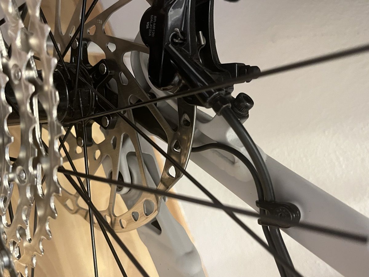

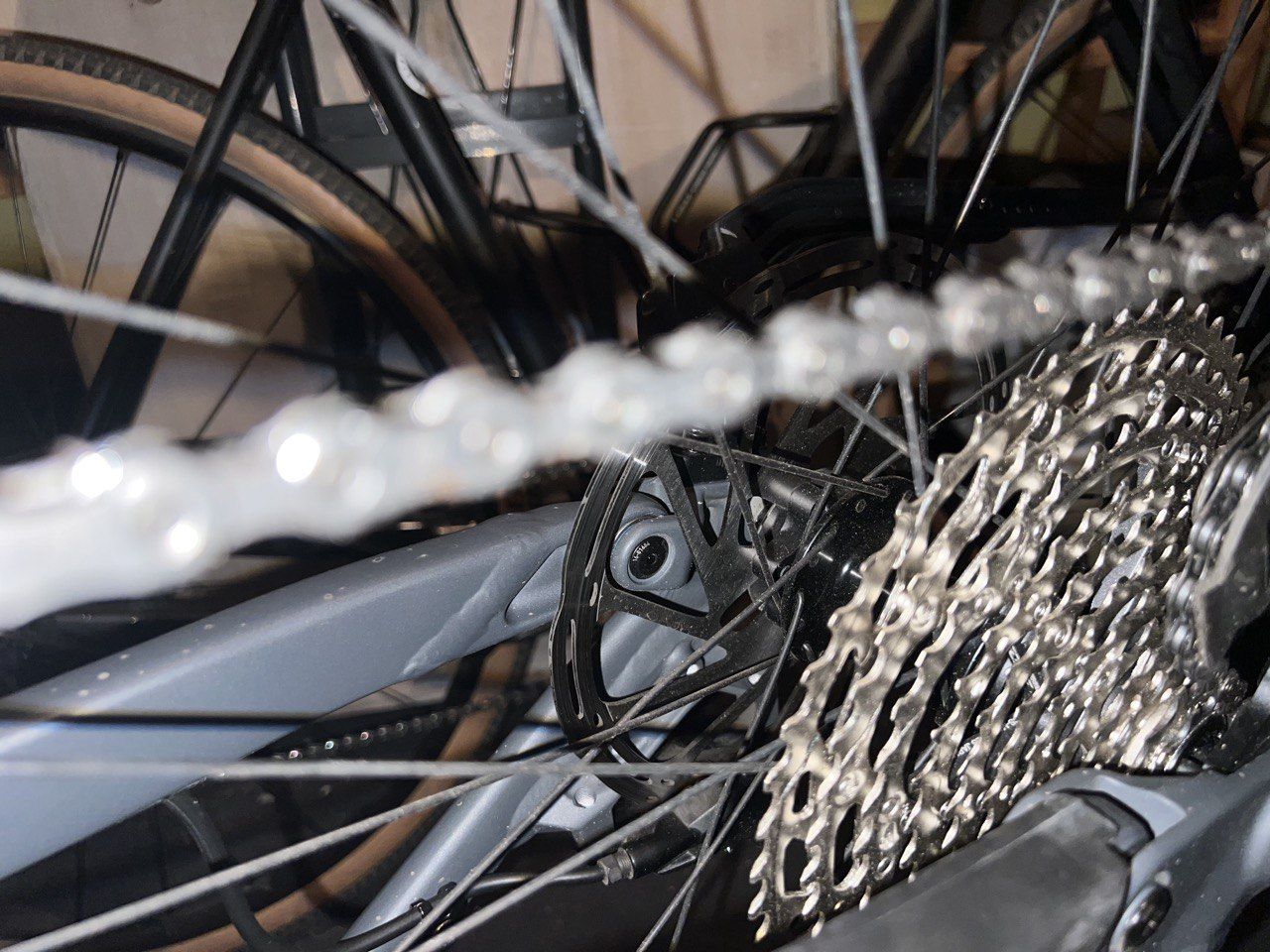

Naja, wenn weder bosch Service noch Cube Händler das Ding finden wäre es an der Zeit mehrere Fotos vom Hinterbau rechts/links und Detailfotos der Bremsscheibe zu machen und hier hochzuladen.
Klar hier... Einfach dem Kabel an der Bremsleitung folgen.
Von Links sieht man Wenig bis nichts.

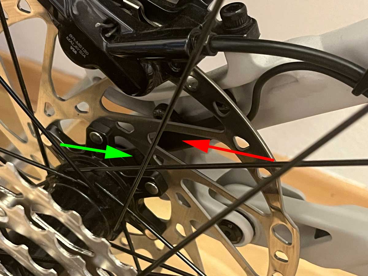

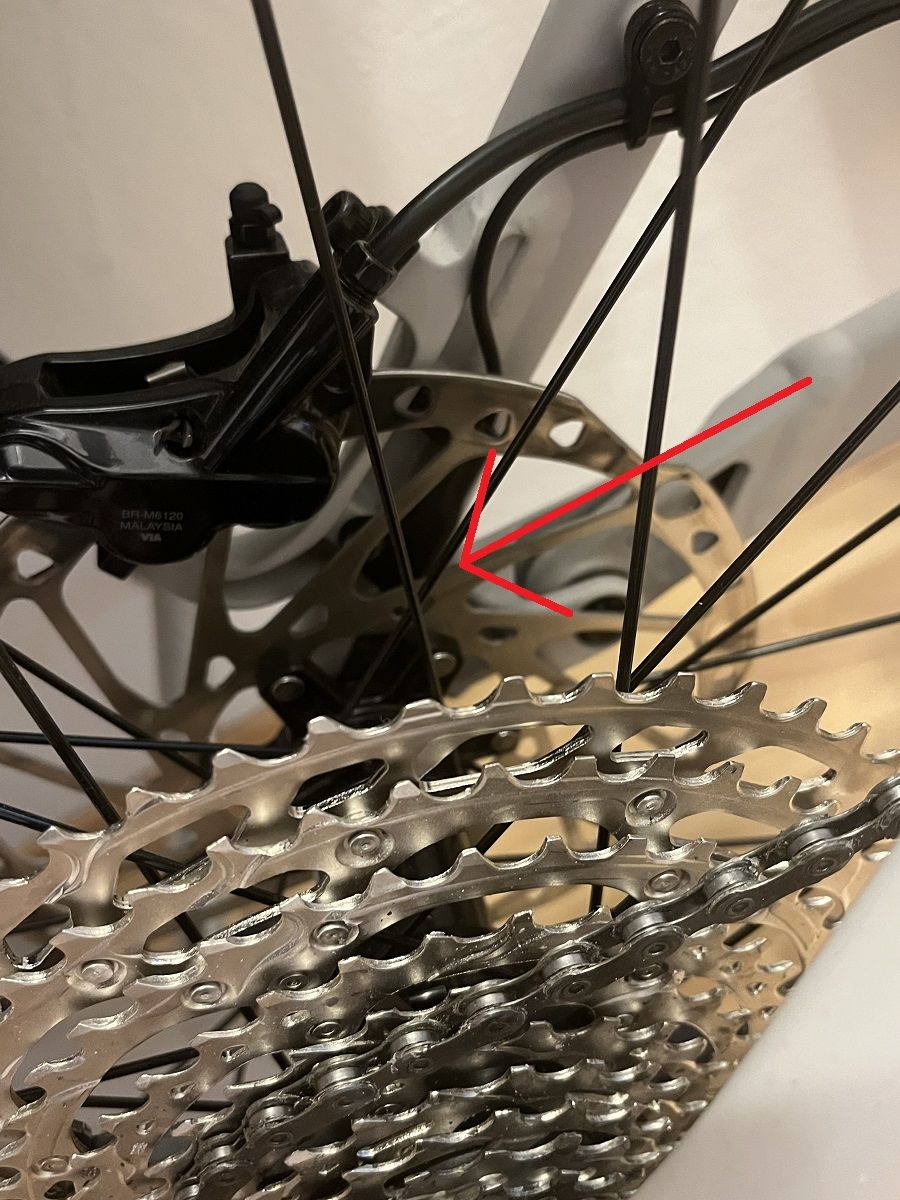

Der rote Pfeil auf den Bild dürfte der Sensor sein, der Grüne der Magnet. Am besten nochmal ein paar Bilder Posten wo man diese Teile genau sieht.

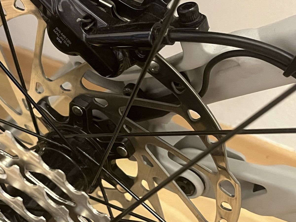

Sorry, war das Wochenende über unterwegs und hab es leider gerade erst geschafft, nochmal einen Blick darauf zu werfen. Danke an dieser Stelle für eure Bilder. Ich dachte, dass ich es damit finden müsste, aber leider bleibt es ein Mysterium. :D wir haben mit vier Augen drauf geguckt und konnten es nicht finden. Ich werde morgen nochmal eine weitere Werkstatt aufsuchen und vllt hat sich bis dahin auch endlich Cube bei mir zurück gemeldet. So oder so: es bleibt spannend! Ich halte euch auf dem Laufenden. Anbei ein Foto (vllt erkennt ihr ja doch etwas?)

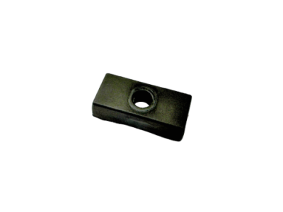

Ja, der hässliche schwarze Kasten ist der Magnet. Der Bosch-Motor hat im inneren einen Sensor verbaut der die Daten von diesem Magneten abnimmt.
Warum an deinem Rad diese Variante gewählt wurde und warum es nicht mehr funktioniert kann ich leider auch nicht beantworten.
Das Bild, was ich hier hochgeladen habe, war schon etwas älter (direkt nach Kauf aufgenommen). Ich bin gerade nochmal in den Keller gelaufen, um nachzusehen. Tatsächlich ist der Magnet abgefallen :D also jetzt bin ich doch etwas erleichtert, dass es nur das ist. Bestelle gleich einen neuen und probiere es dann wieder aus. Danke danke danke!
