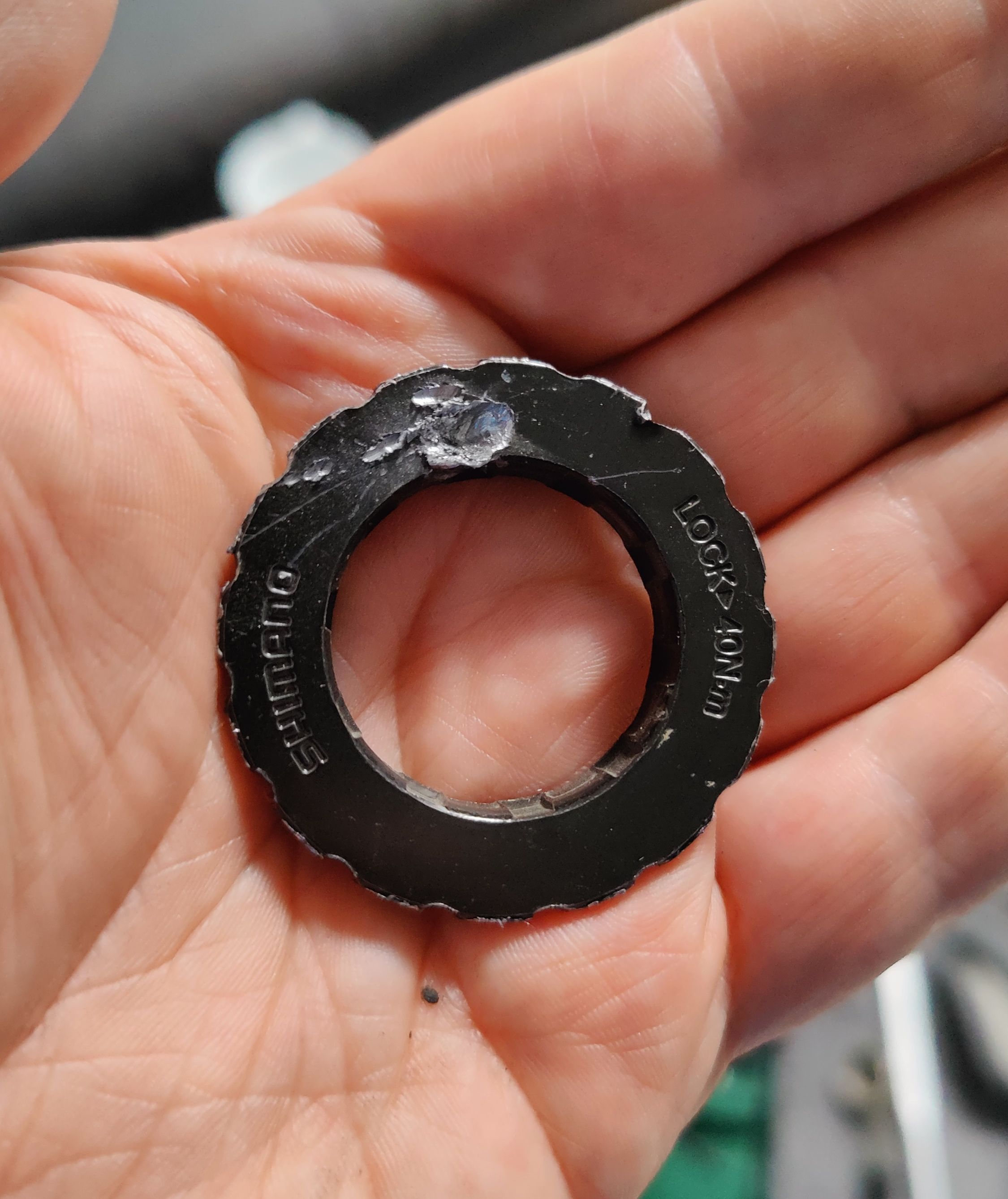

Gibt's irgendein Geheimnis um diese beschissene Centerlock-Mutter zu lösen? Ich hab das Gefühl die wurde nicht mit 40 nm sondern mit 120 festgeknallt. Jedenfalls kriege ich die drecks-Bremsscheibe nicht ab und die "Verzahnung" der Mutter ist schon halb rund gedreht.
Dämliche Schweinescheiße ist das doch... ich glaub ich bohr die Mutter an und treib das Teil mit nem Punch auf. Die Außenverzahnung ist jetzt eh hin. Drecks Buttermetall.
Und bist du nicht willig, so brauch' ich Gewalt!
Das Ding hat gut 100 Schläge mit dem Meisel eingesteckt bis sie endlich nachgegeben hat.
