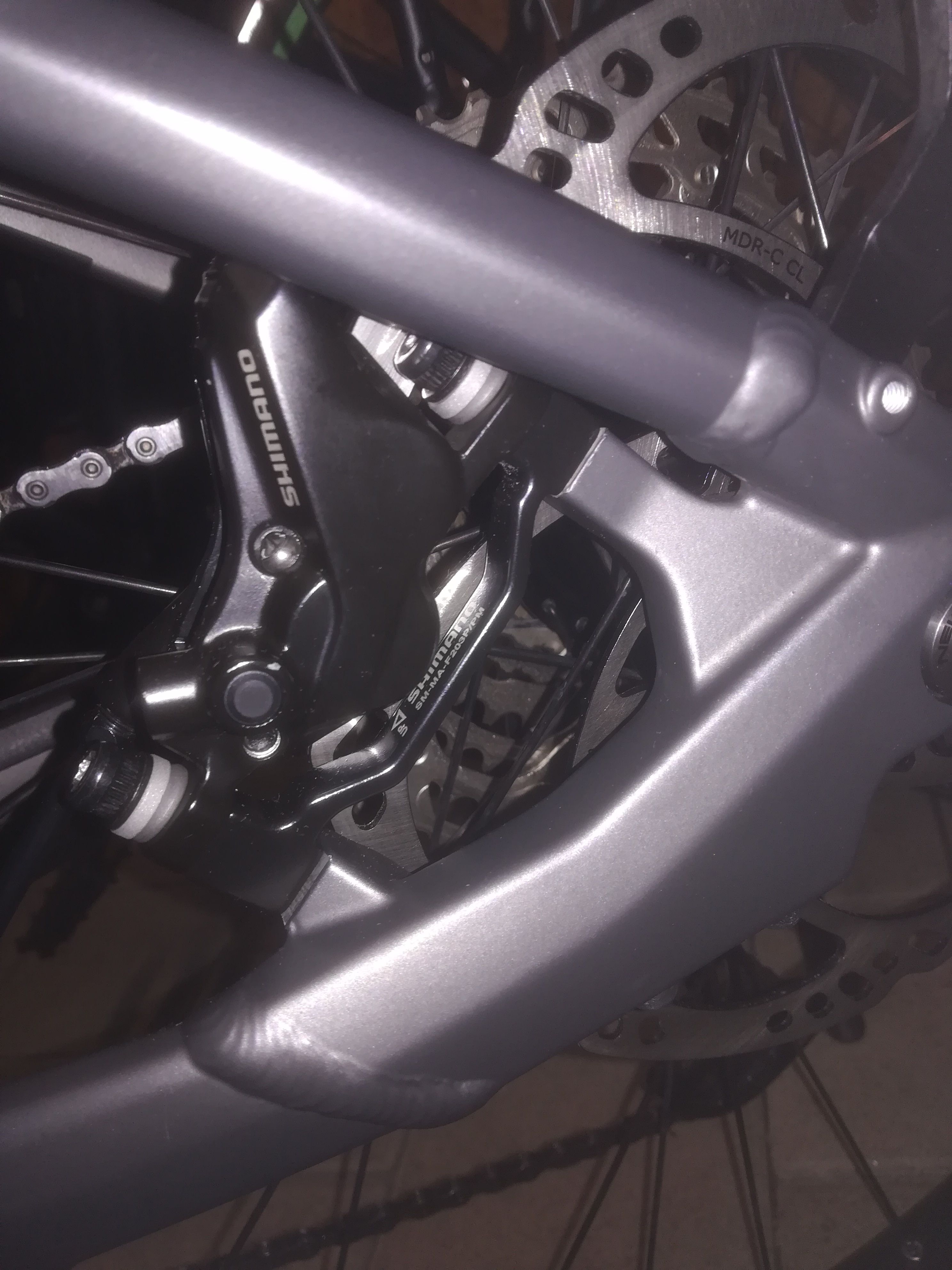

War da vorher ein Adapter drauf?
In der Richtung sollte es passen
Dickes Ende Richtung Front

Meine Freundin hat das gleiche Modell mit der "Race" Austattung, welches von Haus aus mit dem Adapter und 203er Scheiben kommt. Nur mit mt420 Sätteln, während ich hinten vorerst beim mt200 geblieben bin.
Ich kann nur grad nicht schauen wie der bei ihr montiert ist weil sie damit auf der Arbeit ist.
Der Adapter ist richtig montiert.
So sieht das bei meinem Race mit MT420 aus. Da schleift nix.

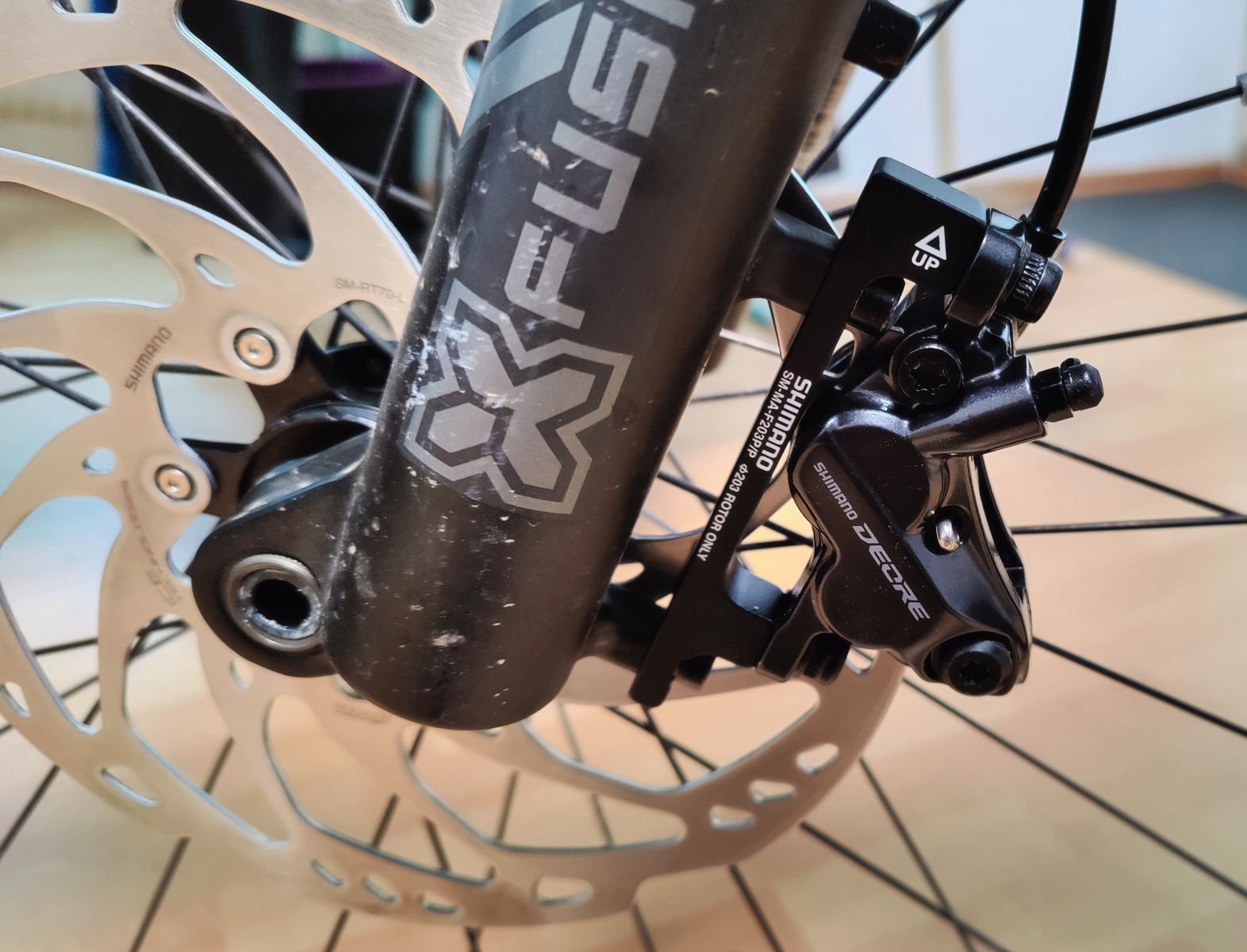

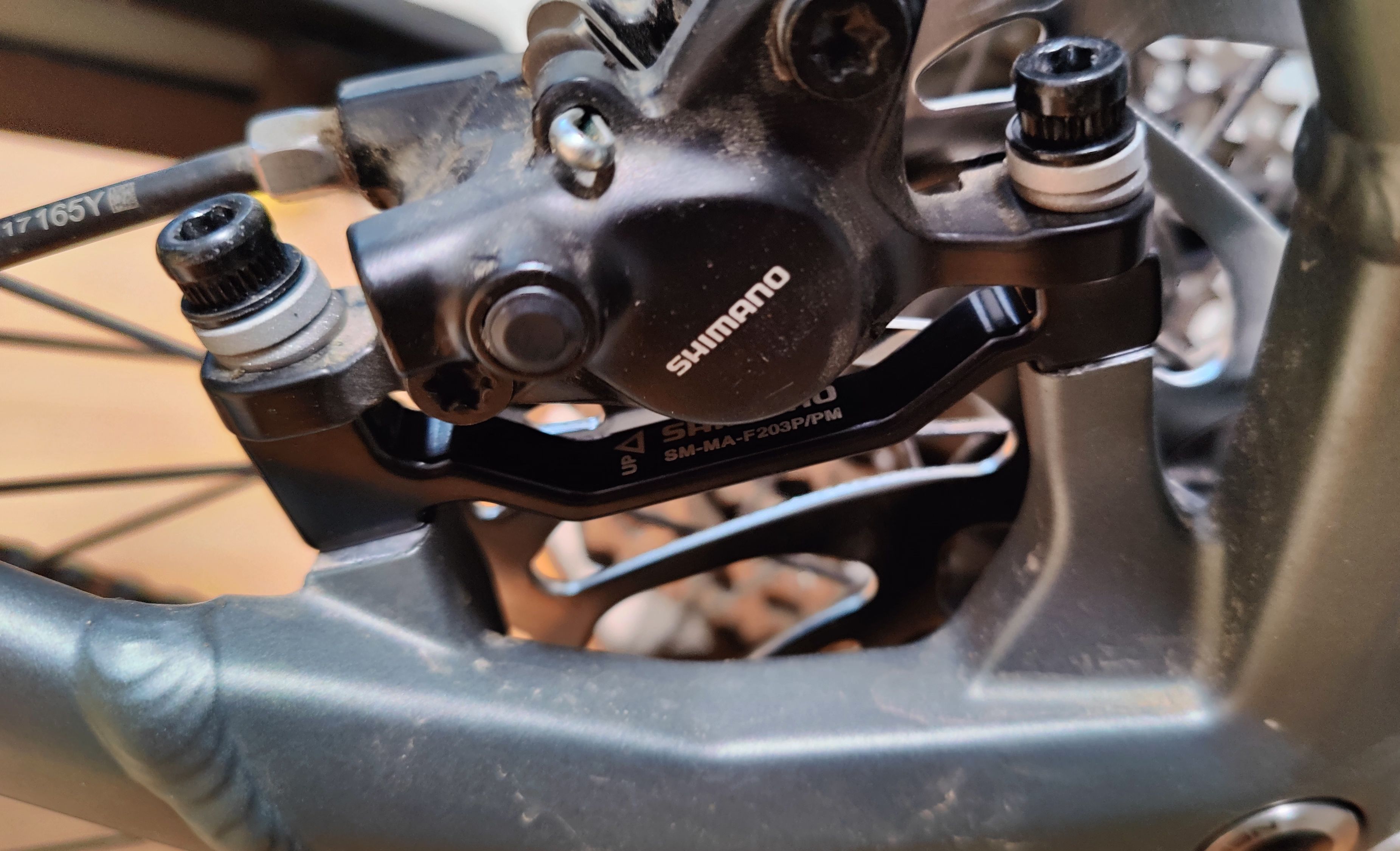

Stell mal ein Foto ein, das zeigt, wo es genau schleift.
es kann manchmal sein dass der Adapter nicht exakt passt, meistens ist es eher umgekehrt (Reibbild zu hoch)
hier kann man einiges versuchen, z.B. alle Auflageflächen schön plan abziehen (oft sind Farbreste oder Reste von der Schraubensicherung dazwischen), hilft das nicht dann drehe ich den Adapter passend ab
wenn es deutlich zu tief ist (so dass stirnseitig die Scheibe im Bremssattel schleift) dann gibt es nicht viele Möglichkeiten (ev. eine plane Beilagscheibe bei legen)
manche 6 Loch Scheiben haben etwas große Löcher, da kann die Scheibe einen Höhenschlag haben, bei Centerlock geht das aber nicht, hier müßte dann schon die Scheibe selbst eiern
wenn das Reibbild vorher mit kleinerer Scheibe auch ok war, dann sollte es theoretisch eigentlich mit neuem Adapter auch passen, ich würde mal schauen wo es genau schleift
ev. hat die neue Scheibe einen starken Seitenschlag und der Bremssattel sitzt zusätzlich nicht auszentriert, oder die Nabe hat durch die Gewalteinwirkung etwas abbekommen (100 Meisselschläge)
der Adapter muß natürlich auch richtig eingebaut werden, das up irritiert manchmal, je nach Einbaulage von der Bremssattelaufnahme kann der ja auch nach unten zeigen, in Drehrichtung oder zum Bremssattelanschluss zeigend dann passt es
Lg Tirolbiker63
Wie gesagt, nachdem ich den Adapter umgedreht habe, hat es gepasst. Rundum schleift nichts mehr und du Scheibe läuft vorne wie hinten auch berührungsfrei zwischen den Belägen durch.
