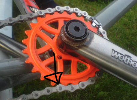

Kettenblatt auf Lager legen, Kassette wechseln. Nach den Bilder ist die durch. Dann Probefahren und drauf achten ob das Kettenblatt von UNTEN die Kette einsammelt. Falls ja bitte sofort auch das KB tauschen. Hab hier mal ein Bild (...nix besseres gefunden. Is zwar ein neuer Antrieb mit scheinbar falscher Kette, aber das Bild zeigt gut was ich meine).

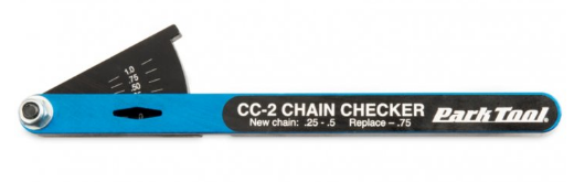

zur groben Beurteilung ohne Lehre reicht es
Lg Tirolbiker63
ich verwende die Parktool Lehre und eine normale mit dem Steckschnabel (2 Seiten mit 0,75 und 1mm), es gibt sicher noch bessere, für mich langt das aber zum groben Überblick
