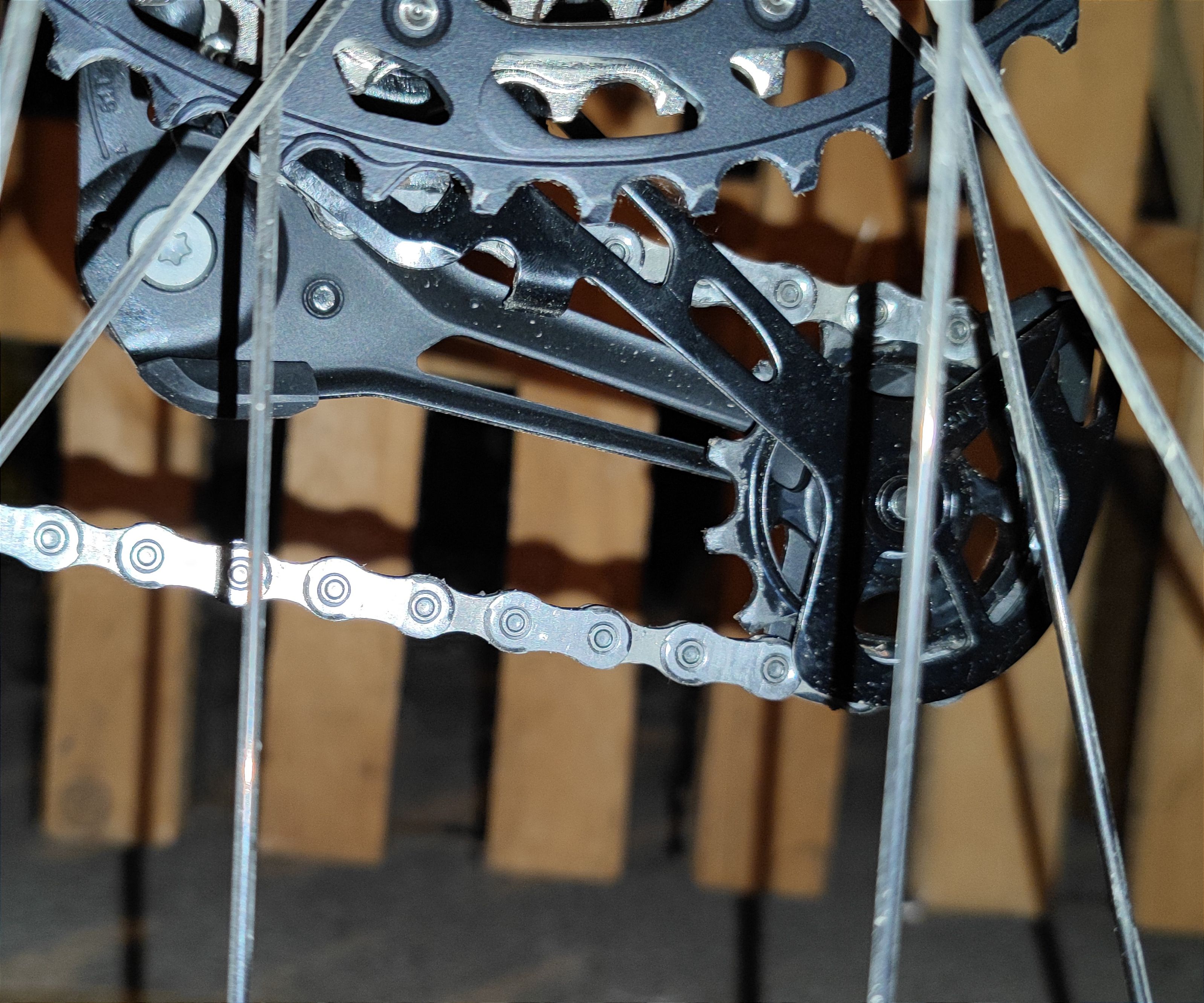

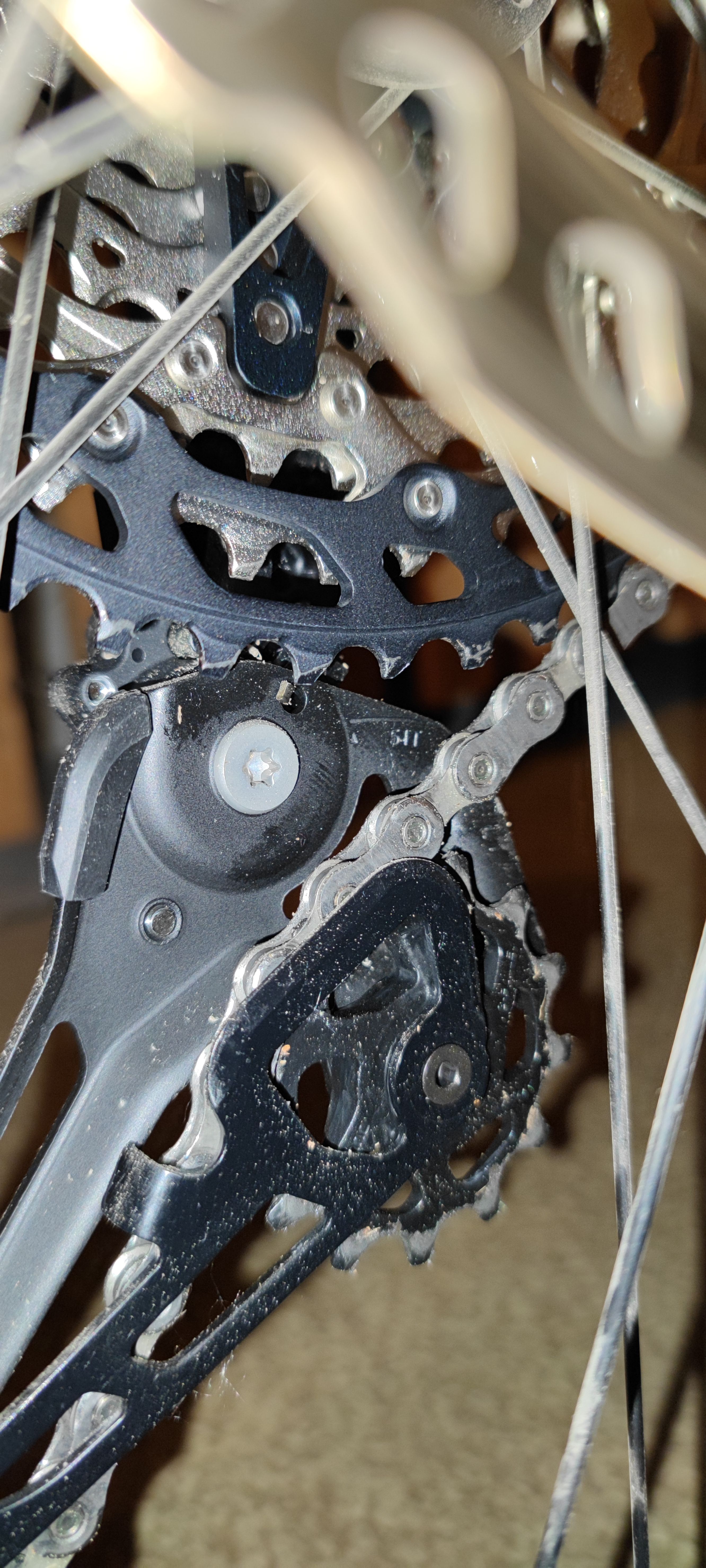

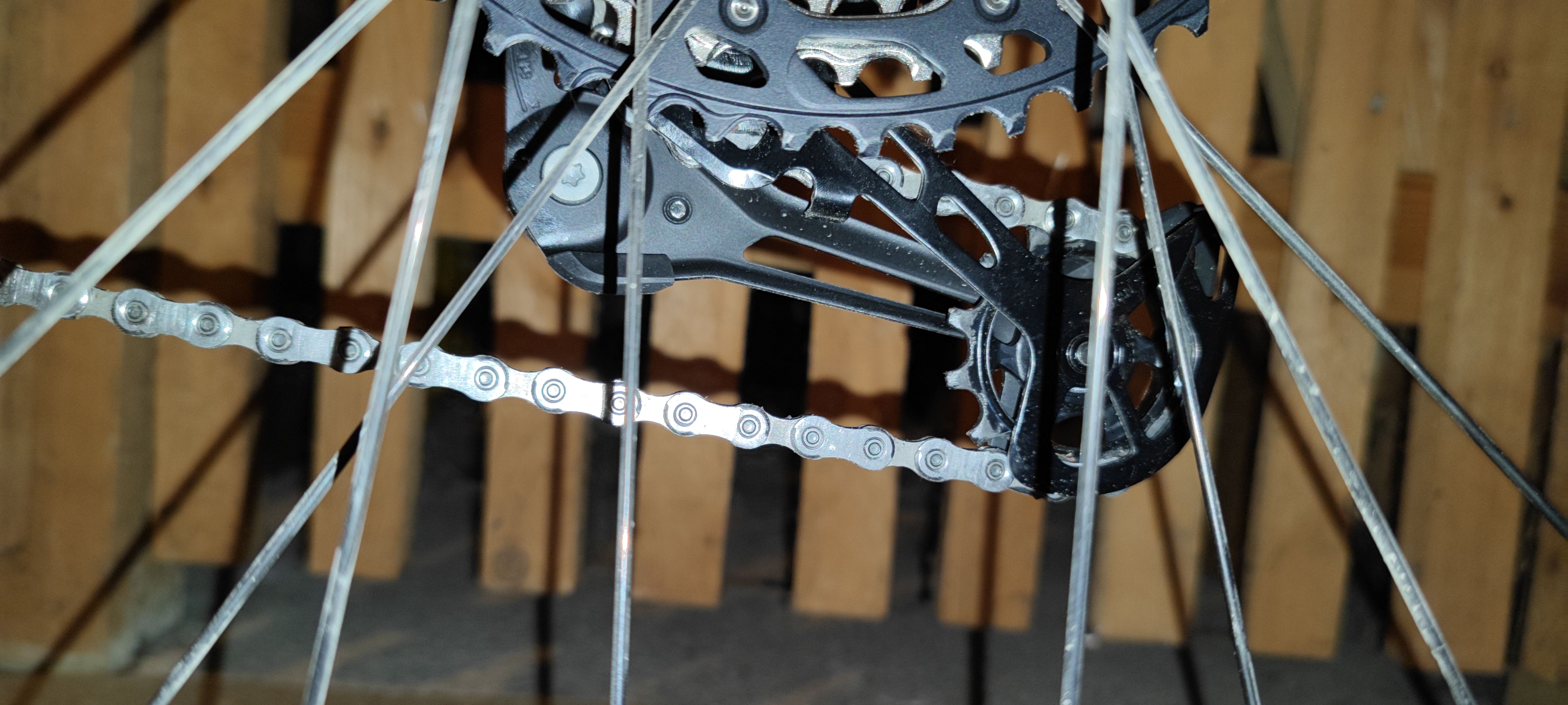

Hier mal die Fotos .
Hoffe die sind so brauchbar.

Also brauchst Du ein Foto vom kleinsten Ritzel / größter Gang .
Ok, verstanden . Mach nochmal eins. Die Kettenbeschriftung konntest Du erkennen ? Die passt so oder .
Die Umschlingung scheint zu gering zu sein.
Oft wird die Umschlingung bei eBikes genau so eingestellt, wie bei Amish-Bikes.
Bei eBikes muss das obere Pulley deutlich näher ans Ritzel, damit die Kette in die höchstmögliche Zahl an Zähnen greift.
Stell das korrekt ein und dann sollte es gehen.
Vorausgesetzt, da ist nix verschlissen.

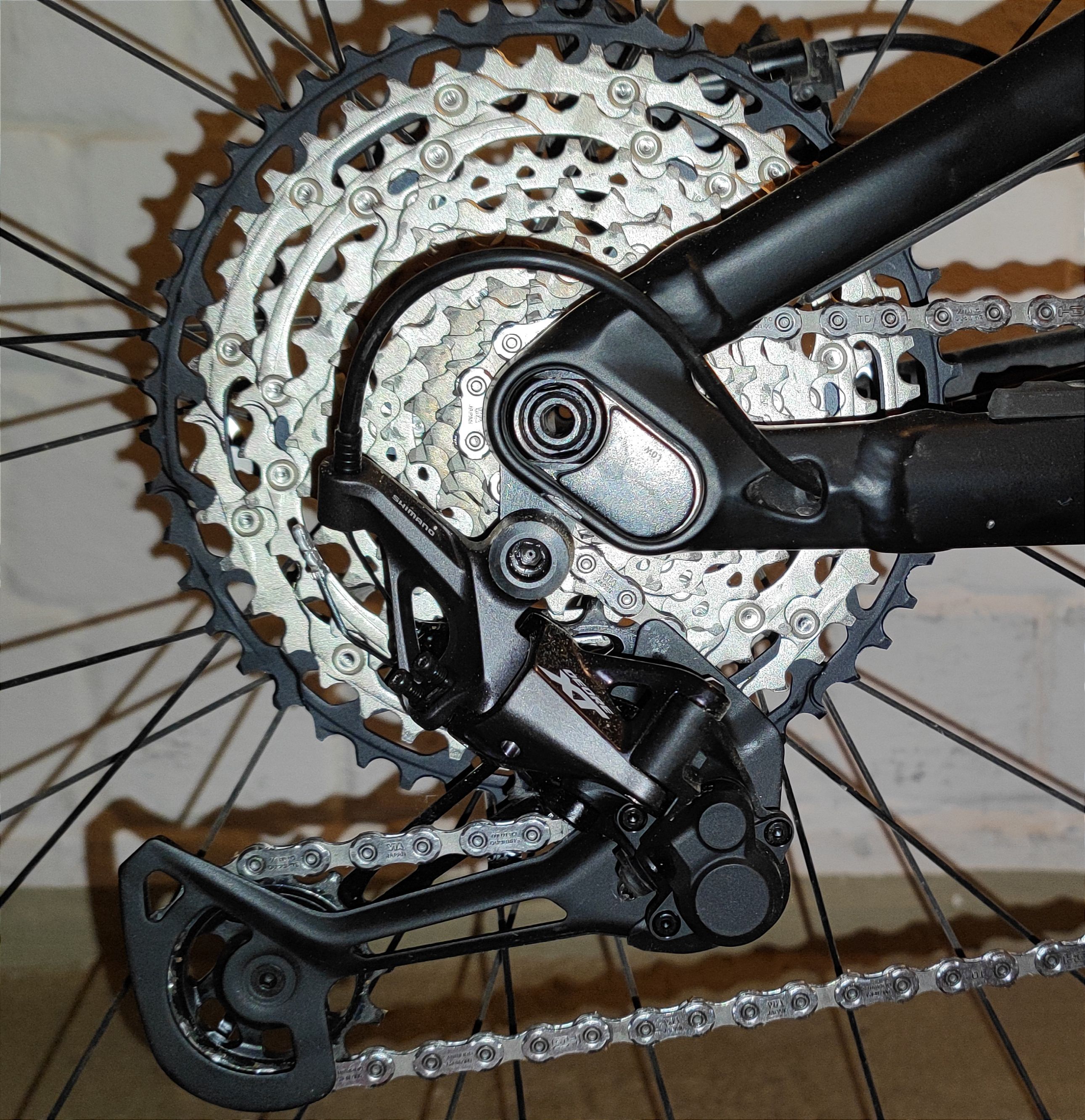

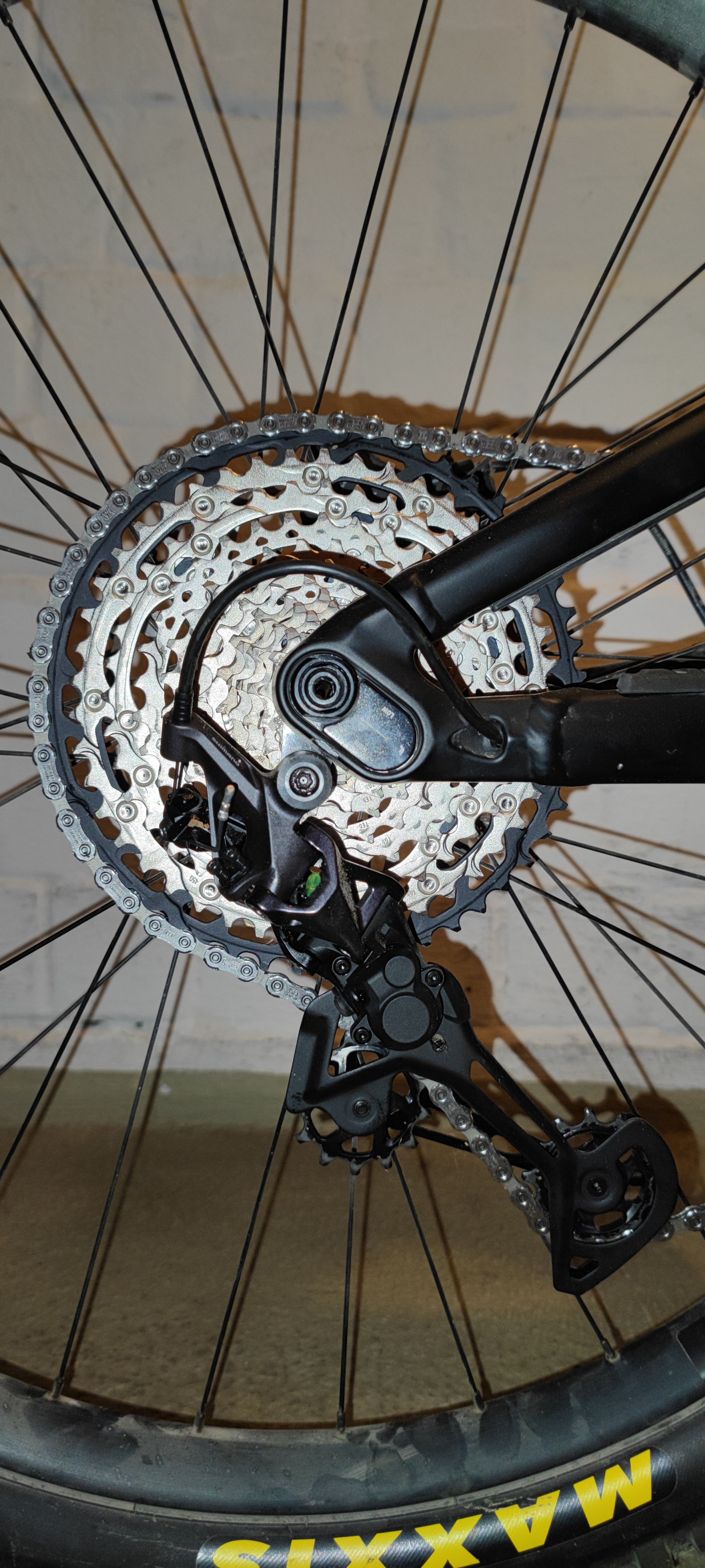

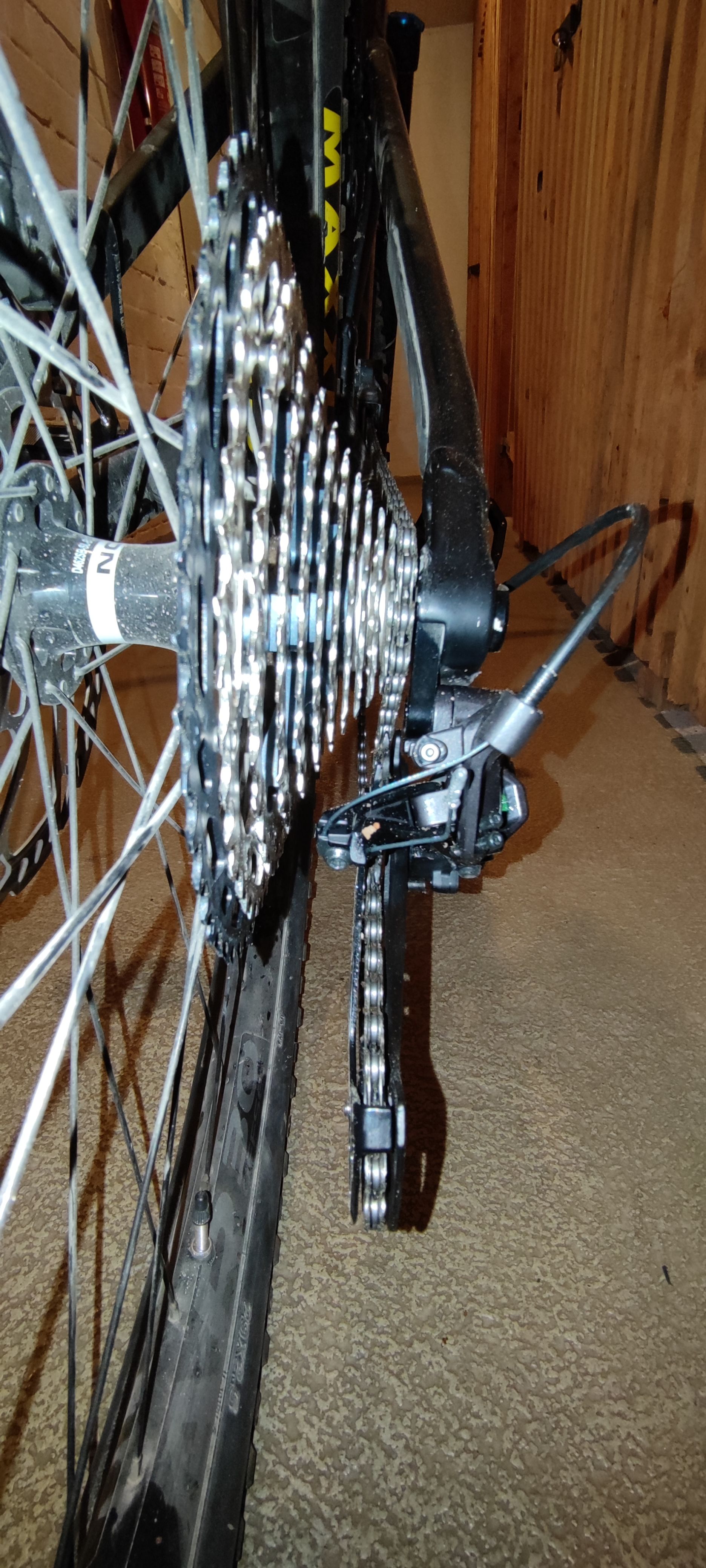

Hallo ,
Hier nochmal ein Foto von der Seite im zwölften Gang. Hoffe darauf erkennt man alles etwas besser.
Laut Bild, etwas wenig umschlingung, wie oben geschrieben.
Könnte aber auch sein, das die Kette nicht sauber auf dem 12gang läuft und immer versucht in den 11 zu springen 🤷‍♂️
