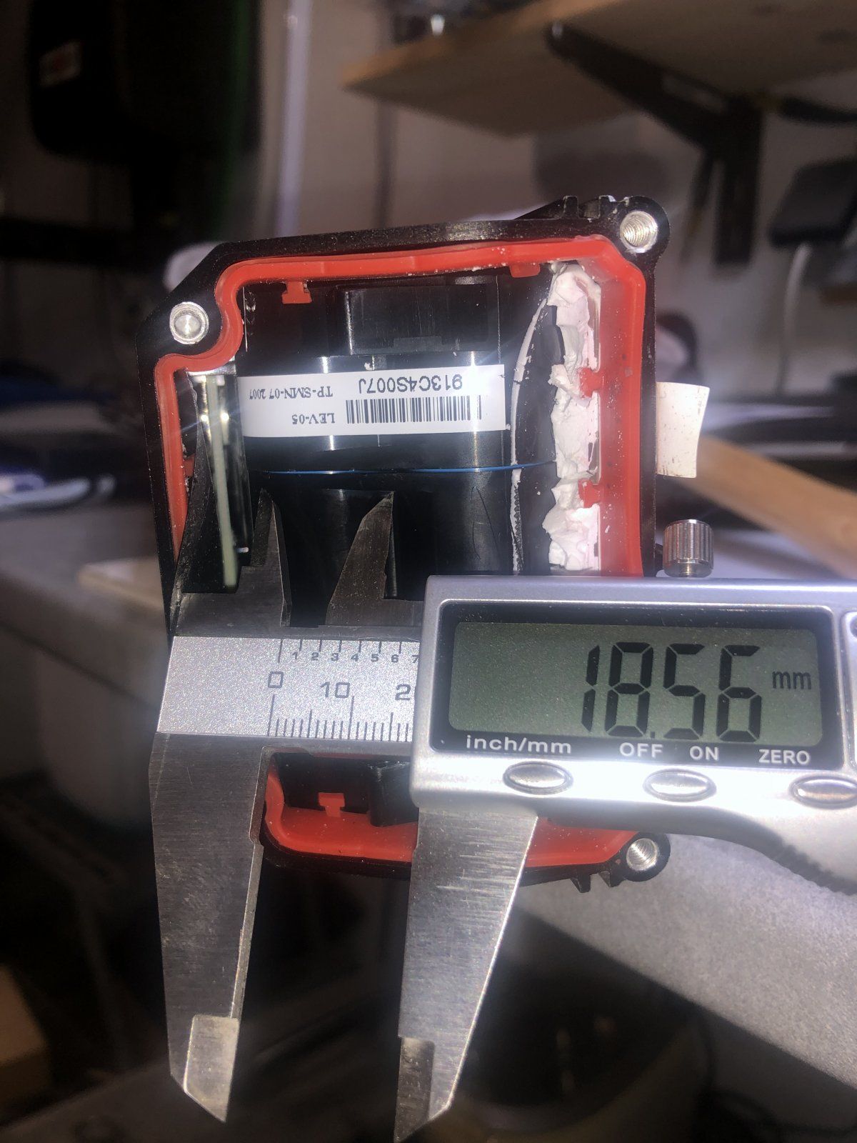

Ich denke es liegt am Platz,das Gehäuse ist aus Alu und es scheint so als da kein 21700er sondern ein 18650er
Verbaut ist, so sieht es zumindest aus....

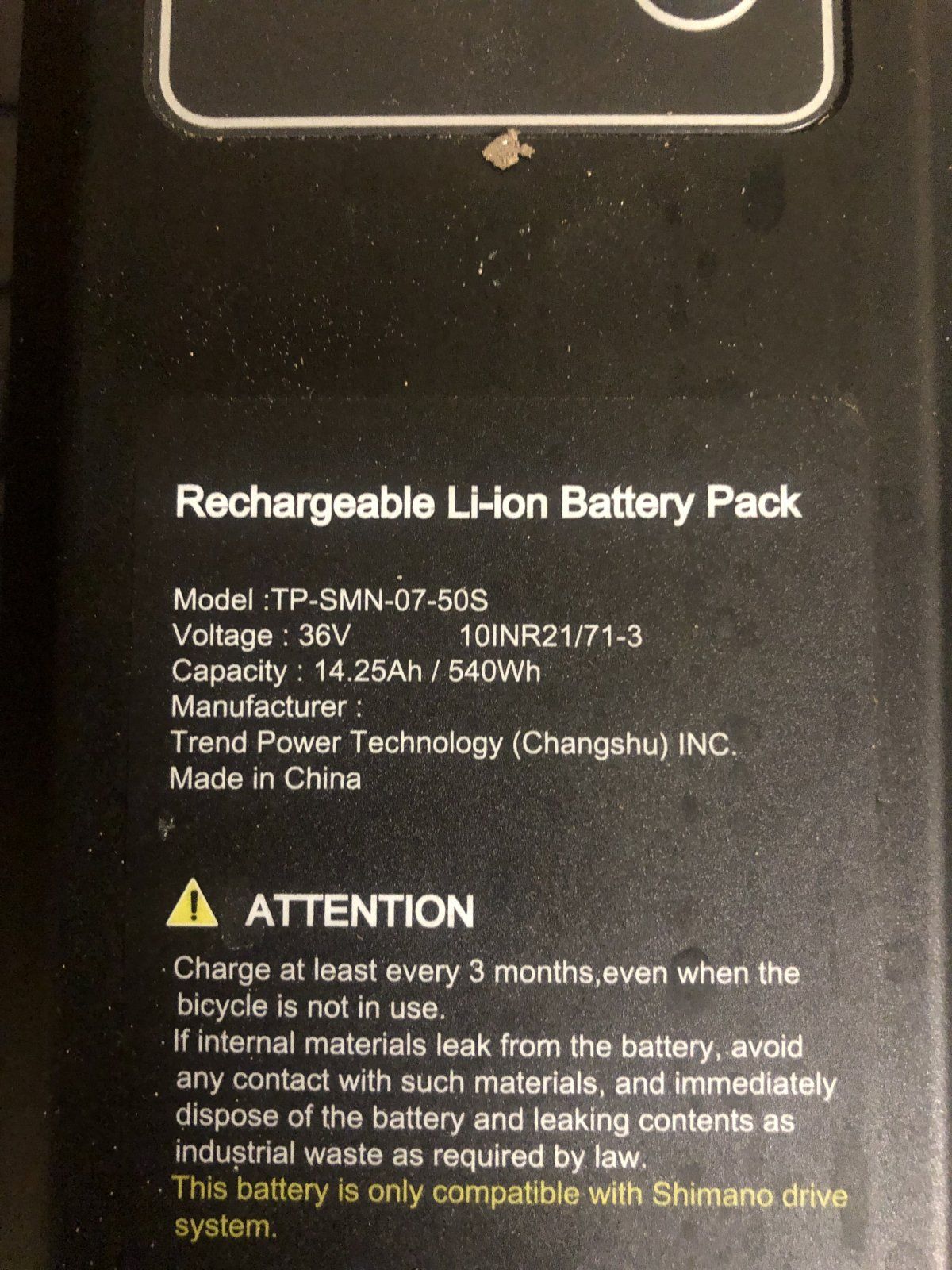

Und wie kommst Du zu deiner Ansicht? Simplo Trend Power: SNM-07... steht auf dem Typschild: Sollte bei Dir auch so sein.
Hab mir mal die Mühe gemacht und reingeschaut, Akku Garantie ist eh abgelaufen...🤷🏻‍♂️

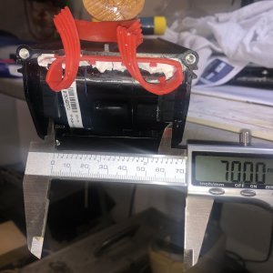

Wie gesagt, es sieht so aus , ganz exakt konnte ich es nicht messen aber wenn es ein 21700er ist und noch der Käfig drumrumgekommt sieht es sehr knapp aus...
Das Paket ist mit Käfig schon 70 mm breit und bei 21mm kommt der Radius irgendwie auch schlecht hin...
Wie gesagt : so sieht es halt irgendwie aus, vielleicht irre ich mich auch🤷🏻‍♂️
Die Akkus liegen alle quer, vorne wie hinten.
