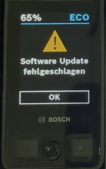

Dann kaufte ich mir ein Kiox 400c und später ein Connect Modul und das wollte natürlich auch eine neue Firmware. Bei dem Update wurde der Systemcontroler und das Connectmodul upgedated, dann wieder ein Software Fehler.

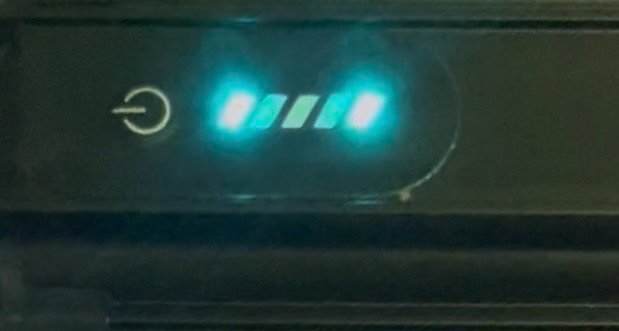

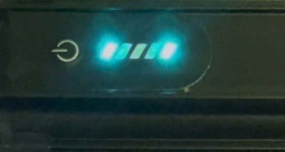

OK ich bin dann hin gegangen und habe alles von Bosch aus dem Bike gebaut und auf einer Decke in der Garage wieder miteinander verbunden. Dort kjonnte ich dann sehen, dass der Powertube Akku das Problem war den wenn er das Software Update startete gingen für 2-3 Sekunden die 1. und die 5. LED an und danach kam die Software Fehler Meldung
