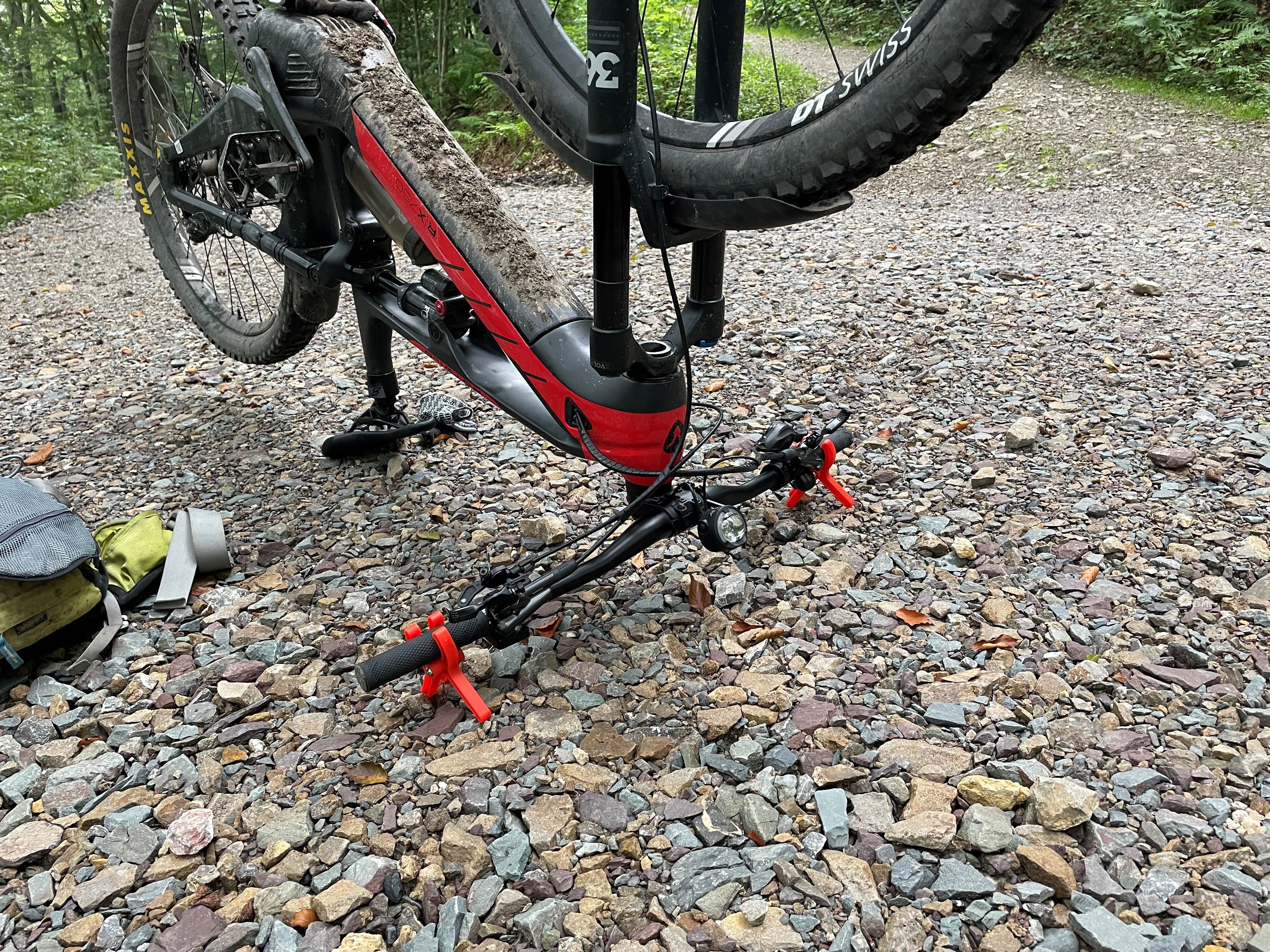

Habe die Dinger tatsächlich bereits bei der zweiten Mitnahme im Rucki gebrauchen können:

P.S.: Ich find die Halter gar nicht blöd. Haben vor allem einen Vorteil: Ein Dreibein wackelt nicht! Sprich: Jeder der Halter in sich ist stabil auf unruhigem Untergrund und das Rad steht auch nochmal auch drei Punkten (wenn man jeden Halter als Punkt sieht) stabiler, als wenn der Lenker wacklig im Geröll hängt...
