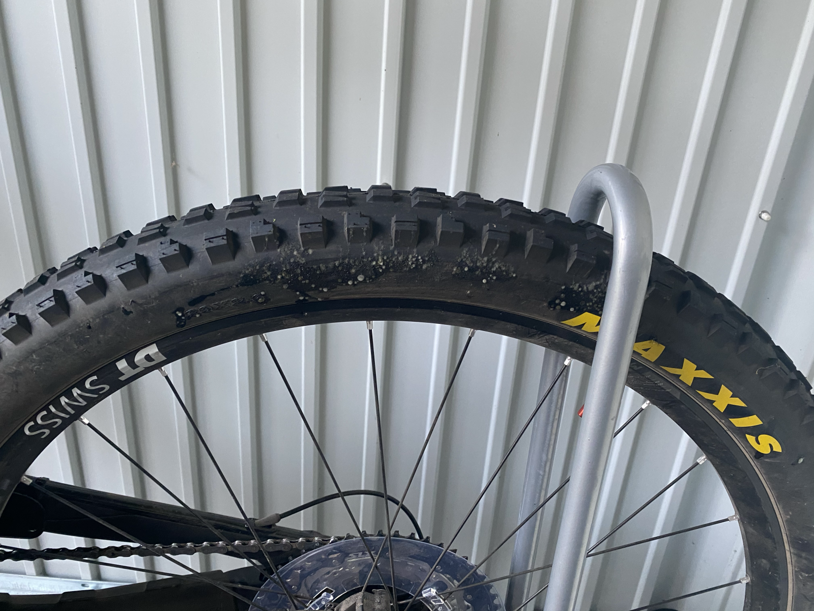

Aber nur, so lange die Maxxis nagelneu sind. Selbst die + Karkasse blutet durch die Seitenwände, wenn sie mal ein paar 100km durchgewalkt wurde. Die MM (noch nicht mal SG) bleibt auch nach vielen km dicht an der Seitenwand.
das habe ich bei Maxxis aber schon seit Jahren nicht mehr gesehen meine sind genau so unaufällig wie die schwalbe alles trocken und das nach mehr als 2000km ...bei 3 stück das selbe
Ist nicht mehr so schlimm wie früher mit der + Karkasse.
Hier beim Decoy29 meiner Frau... nach 300km.
Die weißen Pünktchen sind Stockflecken an den schwitzenden Stellen. Steht z.Zt im kalten Schuppen...
