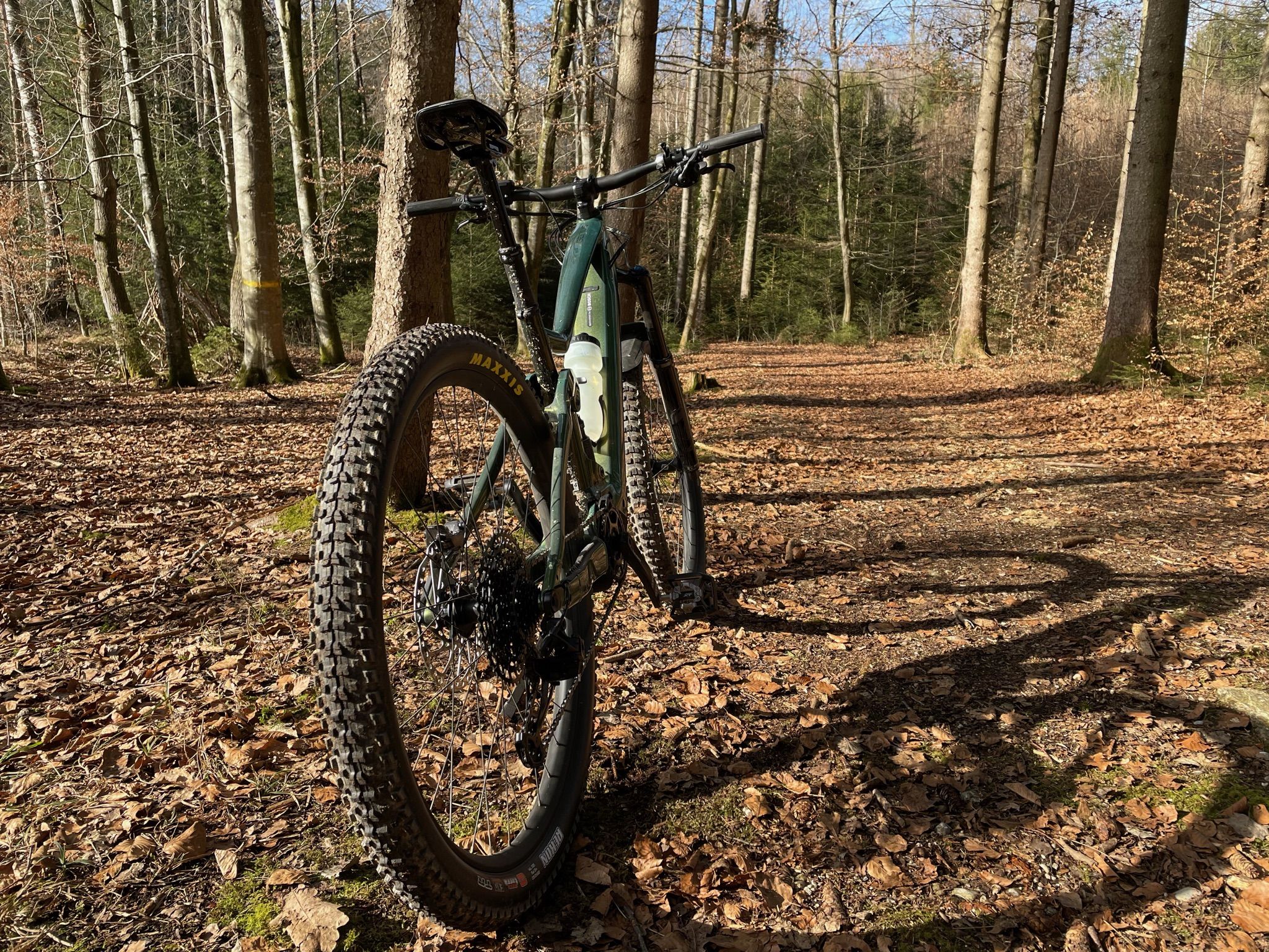

Heute bin ich bei nassen und matschigen Bedingungen
den Maxxis Dissector vorne und den Rekon hinten gefahren
und war überrascht wie gut diese Kombi funktionierte.
Ich hatte beim Händler die originalen Schwalbe Magic Mary und Hans Dampf
gegen diese Kombi austauschen lassen.

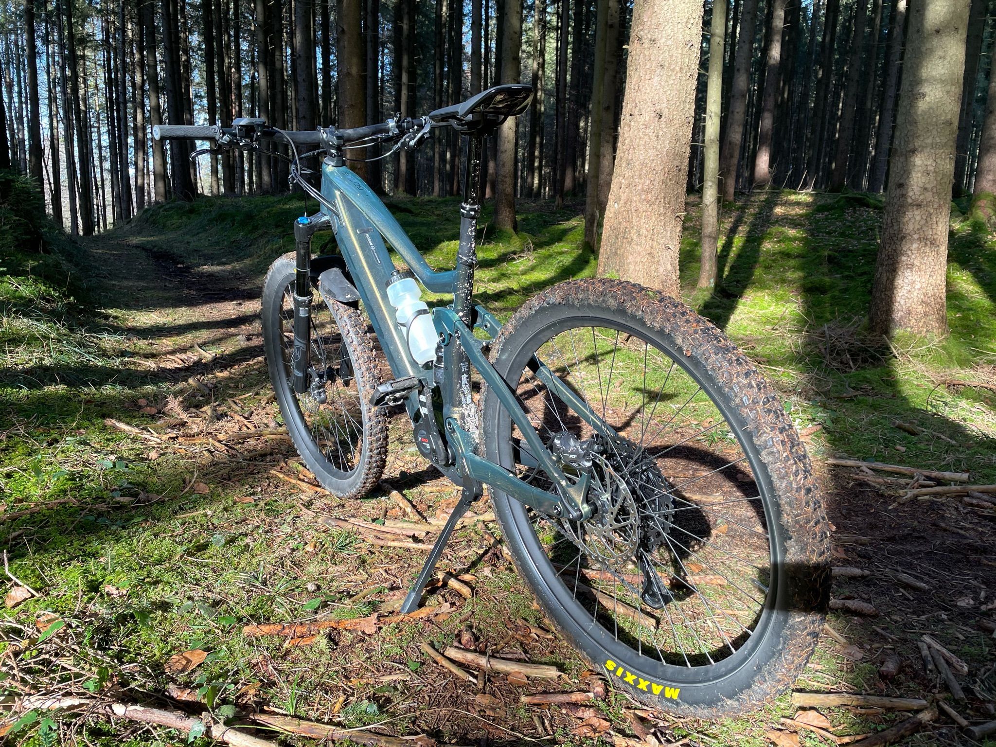

ich war heute auch mit 2 Leuten unterwegs...schlammig mit Schnee auf den Trails....
die Mitfahrer mit DHR II und Eddy C hatten im Uphill keine Chance gegen meinen 2.8er DHF 😊 der läuft überall hoch...
