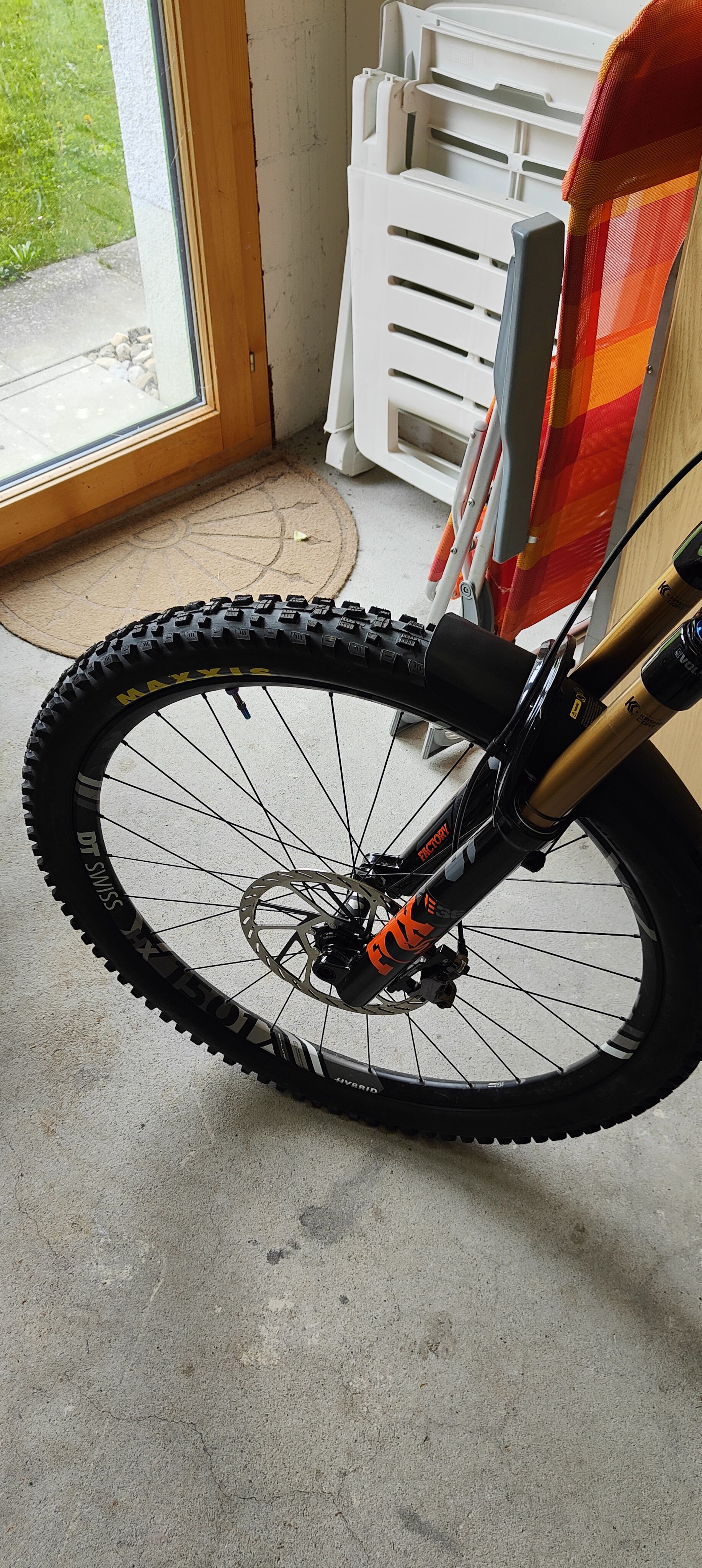

Ich hatte als ich das Levo im September 2020 erhalten habe MAXXIS Minion DHR II 29 x 2,60 WT 3C MaxxTerra TR EXO mit Schwalbe Procore Tubeless installiert und habe am Samstag/Sonntag Wolfpack Enduro 29x2,6 vorne und hinten aufgezogen.
Leider haben sich die WP Enduro erst im zweiten Versuch richtig gesetzt.
Nach der Korrektur und ein wenig rumexperimentieren heute habe ich es dann aber zum Glück hingebracht......und hoffe dass morgen die Luft noch drin ist....;)

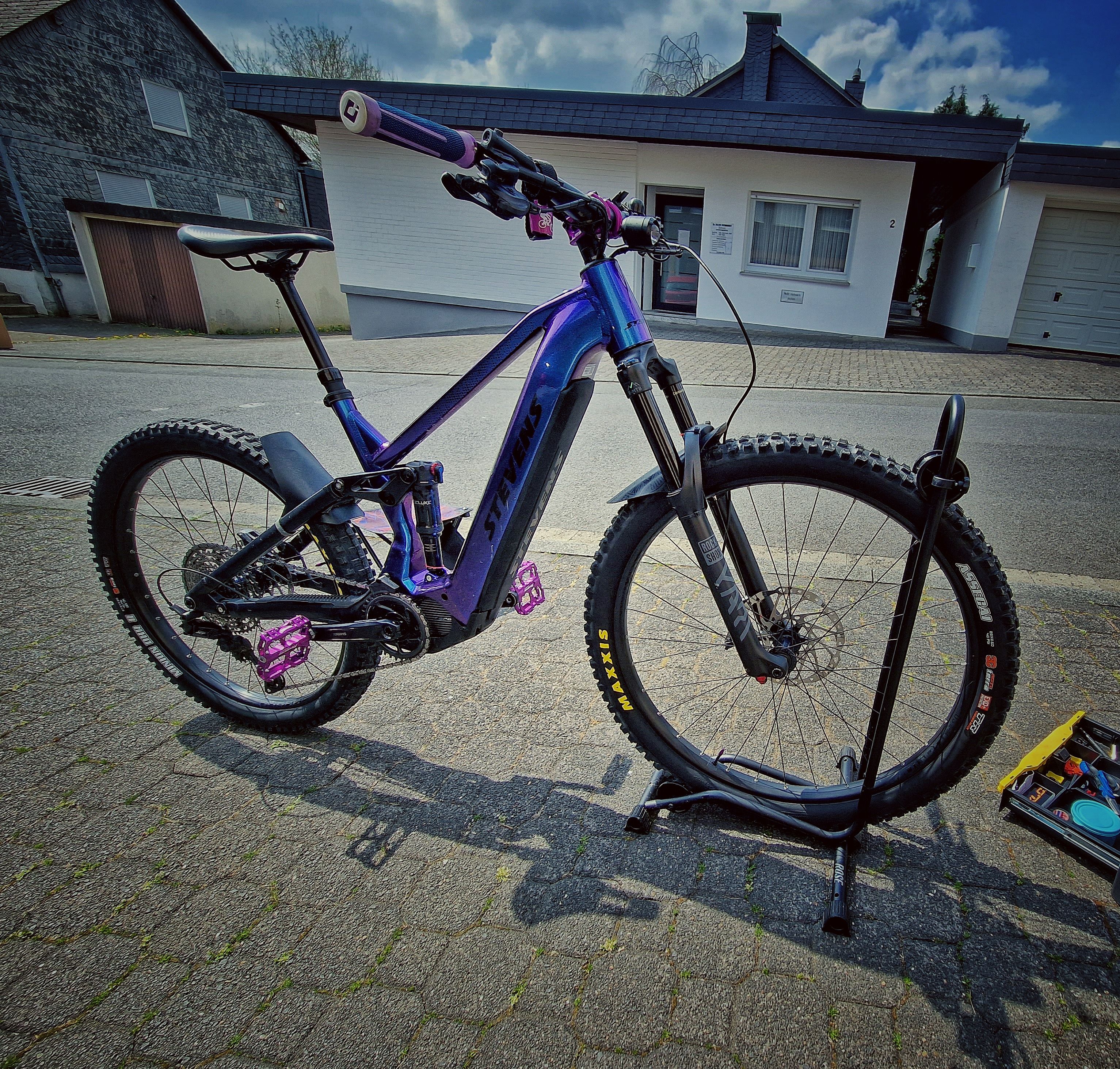

Hab mein Baby wieder 😍 Es wurden tatsächlich Maxxis Reifen, da ich dank der aktuellen Lage nicht viel Auswahl hatte. Somit wurde das Bestmögliche montiert was zu mir passt. Und endlich Tubeless 🥳 Die paar Meter nach Hause waren schon ein Unterschied wie Tag und Nacht, hammer. Freu mich wie Bolle.

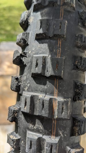

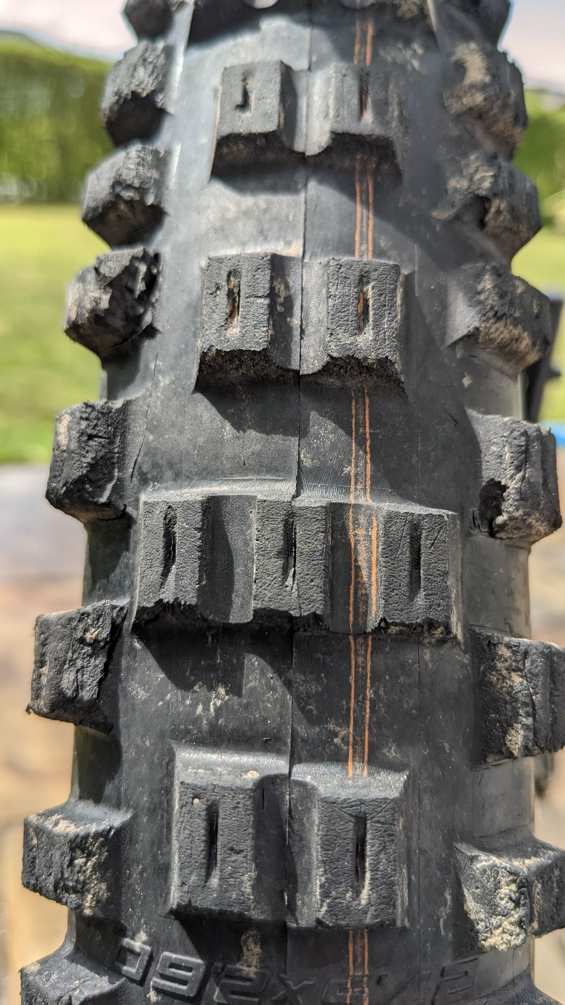

Bin ich eigentlich der einzige hier mit derartigen Eddy Current Problemen? Seitliche Stollen lösen sich förmlich auf, die Reifenflanken sind derart undicht dass ich alle 1-2 Stunden nachpumpen muss... ist ein Eddy Current front 27,5x2,6 Super Gravity. Reifen schaut bei mir nach nicht einmal 8 Wochen und vielleicht 150 km so aus - und das in nur teilweise felsigem/steinigen Gelände, war auch viel Waldboden mit dabei:

Ich glaube manchmal, mit der Qualitätssicherung bei den Fahrradreifenherstellern ist es nicht weit her. Da kommt es immer wieder zu unerklärlichen Ausreißern.

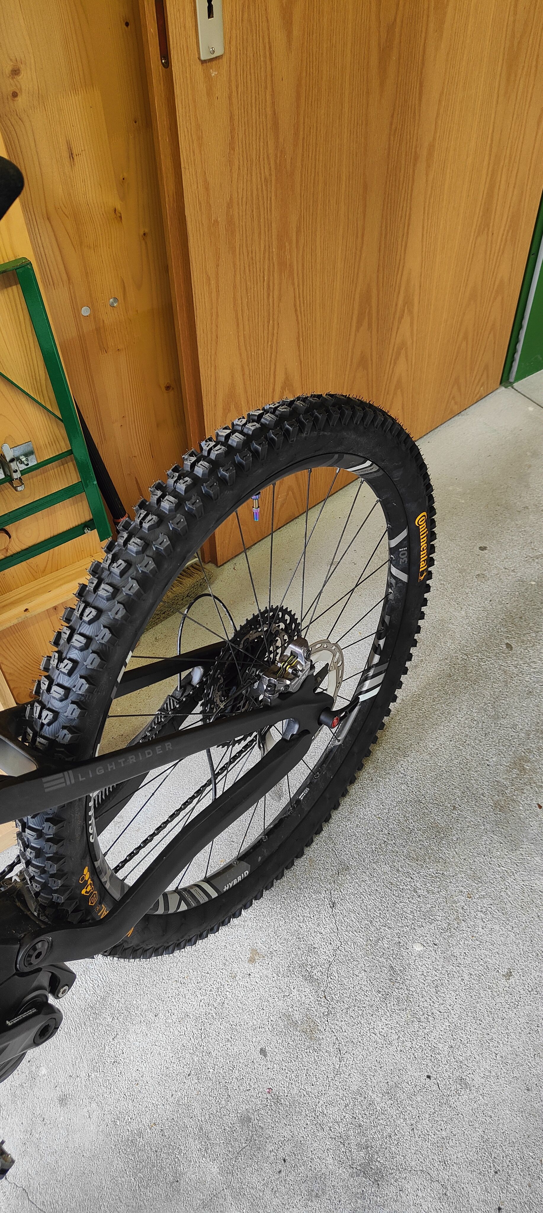

hab jetzt auch mal den Cross vorne kombiniert mit dem Enduro hinten getestet (beide in 29x2,6" mit TL)
bin auf Anhieb sehr gut damit auf meinen eher steilen und schottrigen Touren zurecht gekommen

Ich würde vielleicht mal mit dem Reifen zum Händler fahren und fragen ob es normal ist das die auf normalen schotterwegen nach paar Kilometern schon kaputt sind.
Kollege hat auch mal einen neuen auf „Kulanz“ bekommen…
Ich glaube auch nicht das die ganzen Maxxsis Jünger im Siegerland ständig platt fahren…
Irgendwas ist da faul bei dir
