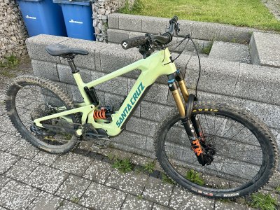

Hab mir gerade ein Full Power E-MTB gekauft. Gestern im Trailpark (ohne Lift), viel Uphill, viel Downhill.
Und mit einem großen Fragezeichen wiedergekommen…
Viele Jahre MTB-Hardtail gefahren, dann erstes E-MTB-Fully. War schon ein geiles Gefühl was damit möglich war. Lange Touren, Uphill-Flow, einfach neue Möglichkeiten. Dann aus persönlichen Gründen verkauft und ein Bio-Fully gekauft. Was für ein Spass! Diese Leichtigkeit, diese Wendigkeit, und eine intensivere körperlicher Erfahrung und ich habe die Bikeparks (mit Lift) entdeckt. Jetzt nach einigen Jahren Bio-Fully sollte zusätzlich ein E-MTB her. Warum? Mit dem Bio-Bike waren die langen Touren von früher zu lang, der Trailpark ganz schön heftig mit seine langen Anstiegen.
Gestern viele Stunden gefahren. Mit Leichtigkeit überall hochgebrettert. Stufen, steile Anstiege, alles kein Ding. Als Mullet-Bike mit 170 mm-Gabel ist Downhill auch kein Thema.
Aber es ist ein Fragezeichen geblieben. Wo ist die Leichtigkeit beim Fahren, die Verspieltheit, die Euphorie nach so einem Tag auf den Trails hin?
Vielleicht war Full Power doch keine gute Idee? Vielleicht ist ja ein Bike mit dem TQ-HPR60 das Ding?
Das muss ich mir beantworten.

der spaß kommt bergab... rauf ist nur mittel zum zweck! von daher FP, wobei die optik der LA - gerade im motorbereich - schon ansprechender ist.

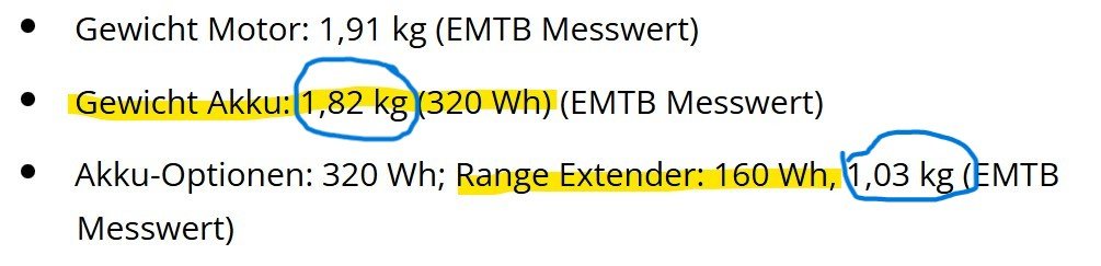

Du verstehst scheinbar nicht, auch ein light assist muss wohl irgendwann mal geladen werden. Ein Bio ohne Akku hingegen grundsätzlich nicht. Und dieser Unterschied bleibt, egal wie fit du oder groß der Akku.
Du versteht halt das Thema nicht.... ein Bio Akku ist auch mal leer und braucht Ladung, ich komme mit 360Wh gute 2500-3000hm hoch und der Bio Akku ist noch voller als mit dem MTB, abends läd man dann beide. Das versteht halt nicht wenn man vorher von 600-700,Wh mit 75-100Nm hat und dazu keinen Bock, sich wenigstens Grundlagenausdauer anzueignen, was deine Antwort zeigt.
Ich fahre zu 90% Eco, mit 25/100. Der Akku könnte allerdings größer sein. Mit 500 kWH kann ich eigentlich alle Touren machen, die ich so fahre. Dies bedeutet, dass ich den RE meisten montiert habe. Auch wenn ich, so wie heute z.B., mit 90% Akku zu Hause ankomme.
Dein 500er mit REX ist garantiert schwerer wie mein 630.
Dein Motor etwas leichter.
Also wo macht da bei dieser Kombination ein Minimal Assist Bike Sinn?

Der Vorteil eines light assist ist für mich (58kg) erstmal sein geringes Gewicht in Verbindung mit einem kleinen und leichteren Akku. Das ganze sollte dann natürlich auch in einen leichten Rahmen Platz finden.
So habe ich mit dem SX im Cube nun ein 140mm Emtb mit fahrfertigen 16,5 kg.
Damit fährt sich alles sooo viel leichter wie nie zuvor.:winkytongue:
Fahr ich doch schon seit 2012 Emtb.
Akku und Ausstattung bereinigt bleiben rund 500 g Differenz,
SX mit 400wh ergeben 4kg.
Hm.
Ep801 mit 420wh vom Rise kommt in etwa hin. Sind ca. 600gr mehr.
CX wiegt schon mal 800gr mehr. Kommt aber meistens mit mind. 600wh. Sind dann 1,8kg.
Der neue Speci/Brose wiegt noch mehr wie der CX.
Dji im Amflow mit mindestens 600wh 1,4kg mehr.
Das günstige gibt es nur mit 800wh und wiegt dann 2,3kg mehr.
Ein real zu kaufendes FP wiegt also schon einiges mehr als 500gr. Und die Rahmen der FP sind oft auch schwerer.
