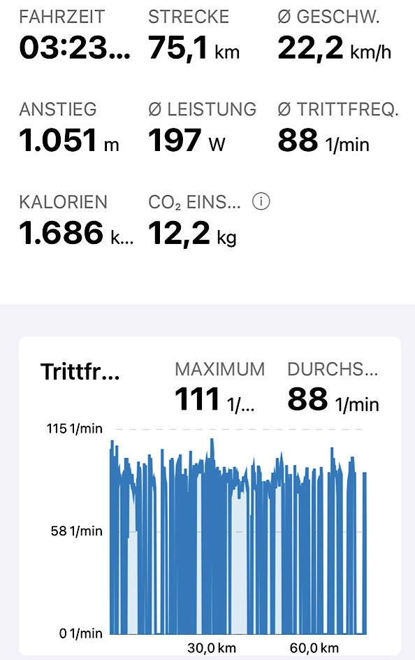

ich fahr nen CX Gen4 mit Tour+ auf ,ich meine, 60 Nm geregelt. Kadenz im Schnitt bei 90. Durchschnittliche Leistung von 200 Watt laut Flow App.
könnte ich mit diesen Leistungsdaten auch was mit nem SX anfangen? oder wäre er vielleicht sogar besser? 🤔

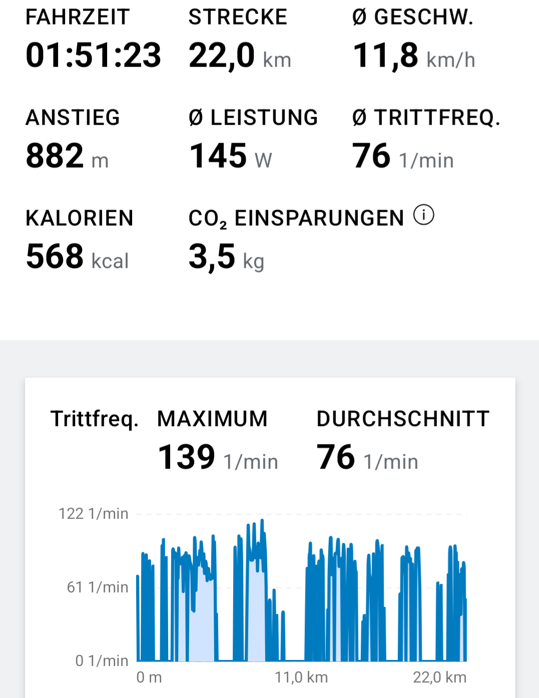

Zum vergleichen, hier meine Werte aus der Flow App zum SX. Mittelgebirgstouren.
Kadenz im Schnitt um 75. Durchschnittliche Leistung um 140W
Maximale Kadenzen meistens so 110-130 (Höchstwert 139) und Max. Leistung 320-430W.

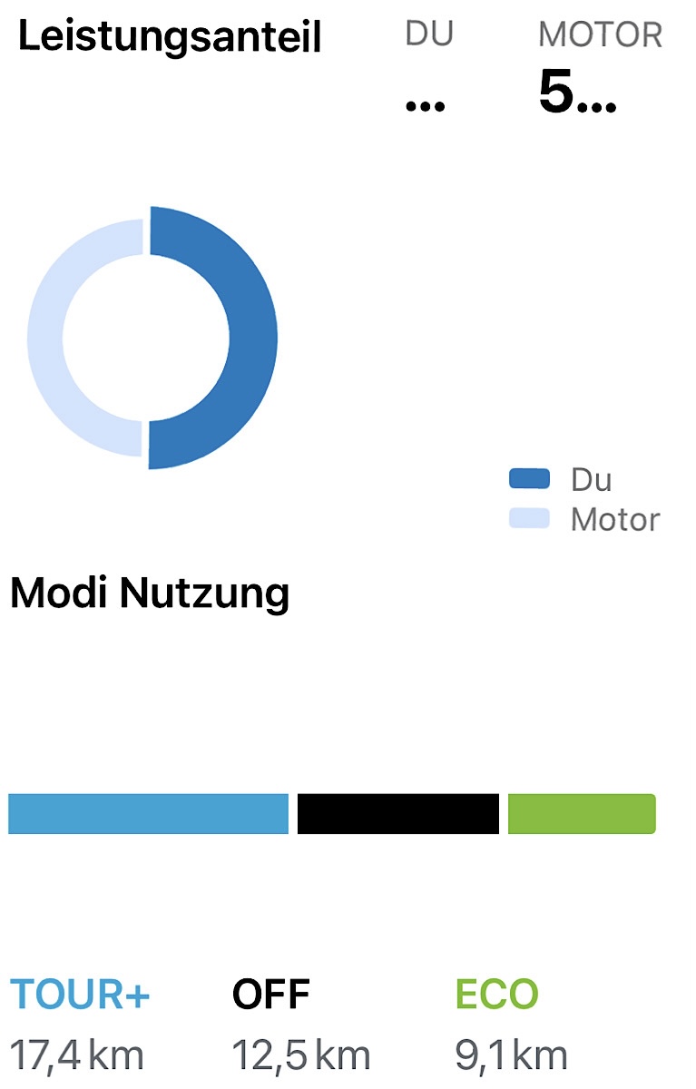

Hier mal meine letzte Tour:
Maximal Leistung waren 461 Watt
30km Off, 25km Eco, 20km Tour+

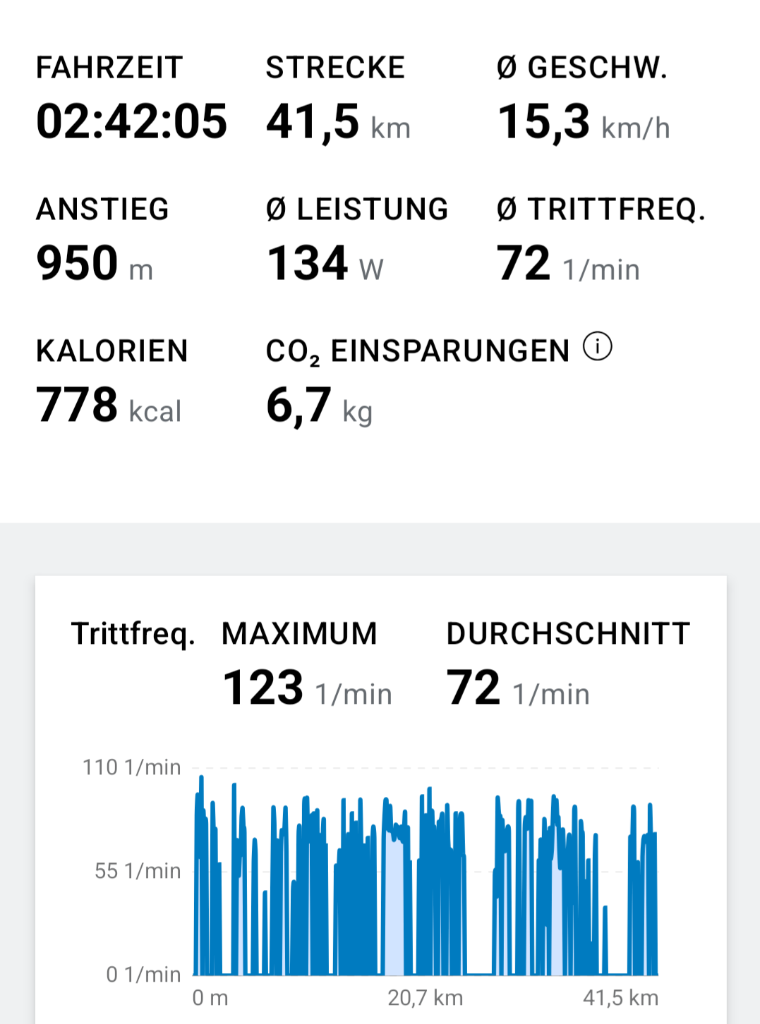

Bei mir kann das schon mal so aussehen.
4Km Off, 1km Eco, 16km Emtb, 1km Turbo
Da war ich auf Trailsuche. Deswegen die geringe durchschn. Geschwindigkeit. Sonst eher so wie hier im
Odenwald.
9Km Off, 2Km Eco, 4Km Tour+, 22Km Emtb, 3Km Turbo
