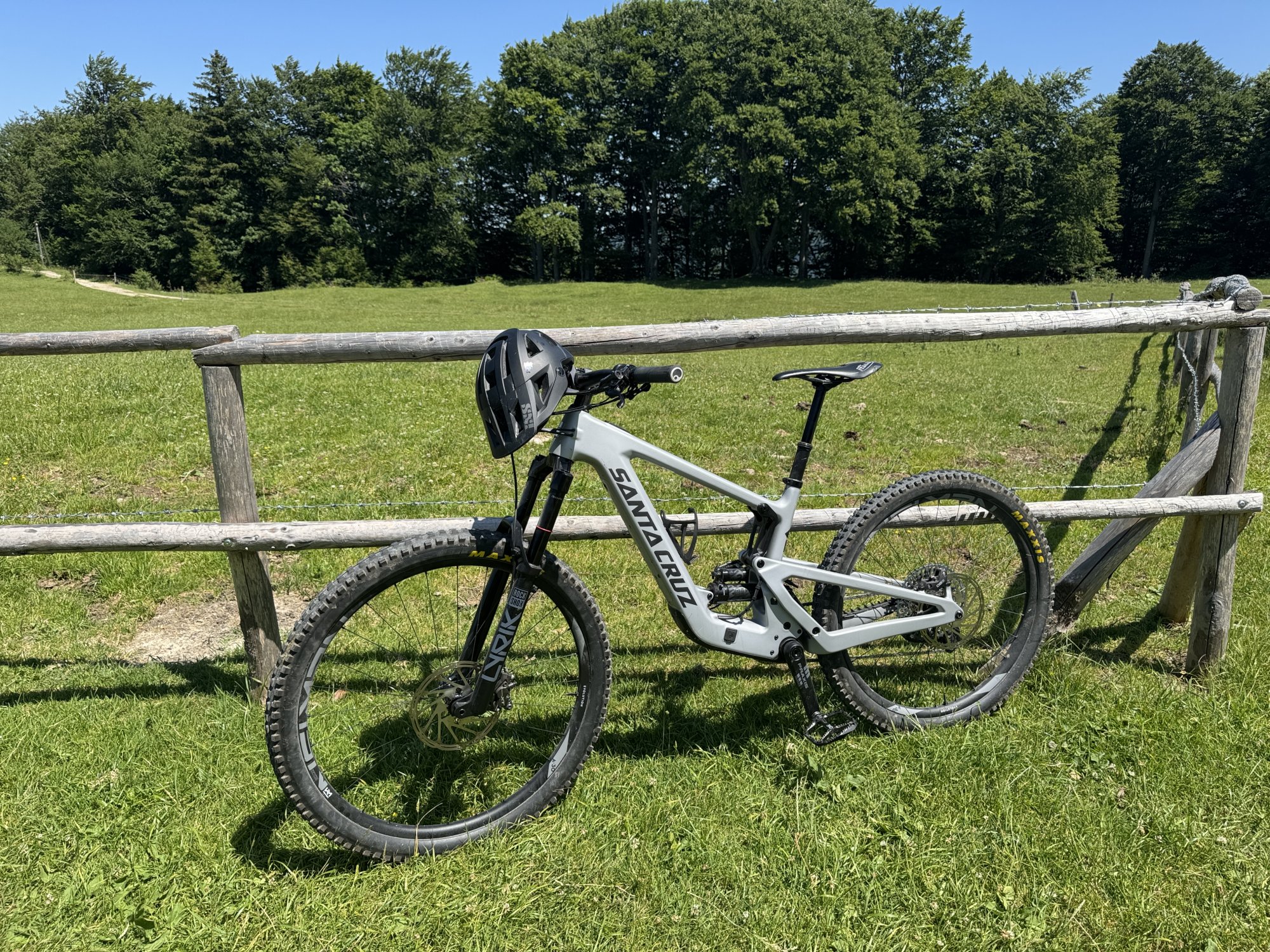

Heute erfolgt der erste größere Test der Fazua Ride 60 Software v12
Besonders auffällig war, wie unauffällig der Motor seinen Dienst tat. Über die gesamte Tour von ca 3h lieferte der Motor immer eine perfekte und vor allem perfekt konstante Untertsützung.
Es gab weder ein gefühltes Schwanken der Unterstützung noch gab es Situationen, in denen man das Gefühl hatte, der Motor würde plötzlich gegen einen arbeiten.
Das befürchtete Ausbleiben der Unterstützung war nicht festzustellen
Bisher kann man sagen - ein durch und durch gelungenes Update von Fazua, mit dem sie viele Versprechen einlösen und endlich das liefern, was der Kunde seit langer Zeit will.
Sollte die Hardware der Fazua Motoren jetzt durchhalten, könnten sie wirklich über deb Berg sein. Ich drücke die Daumen.
