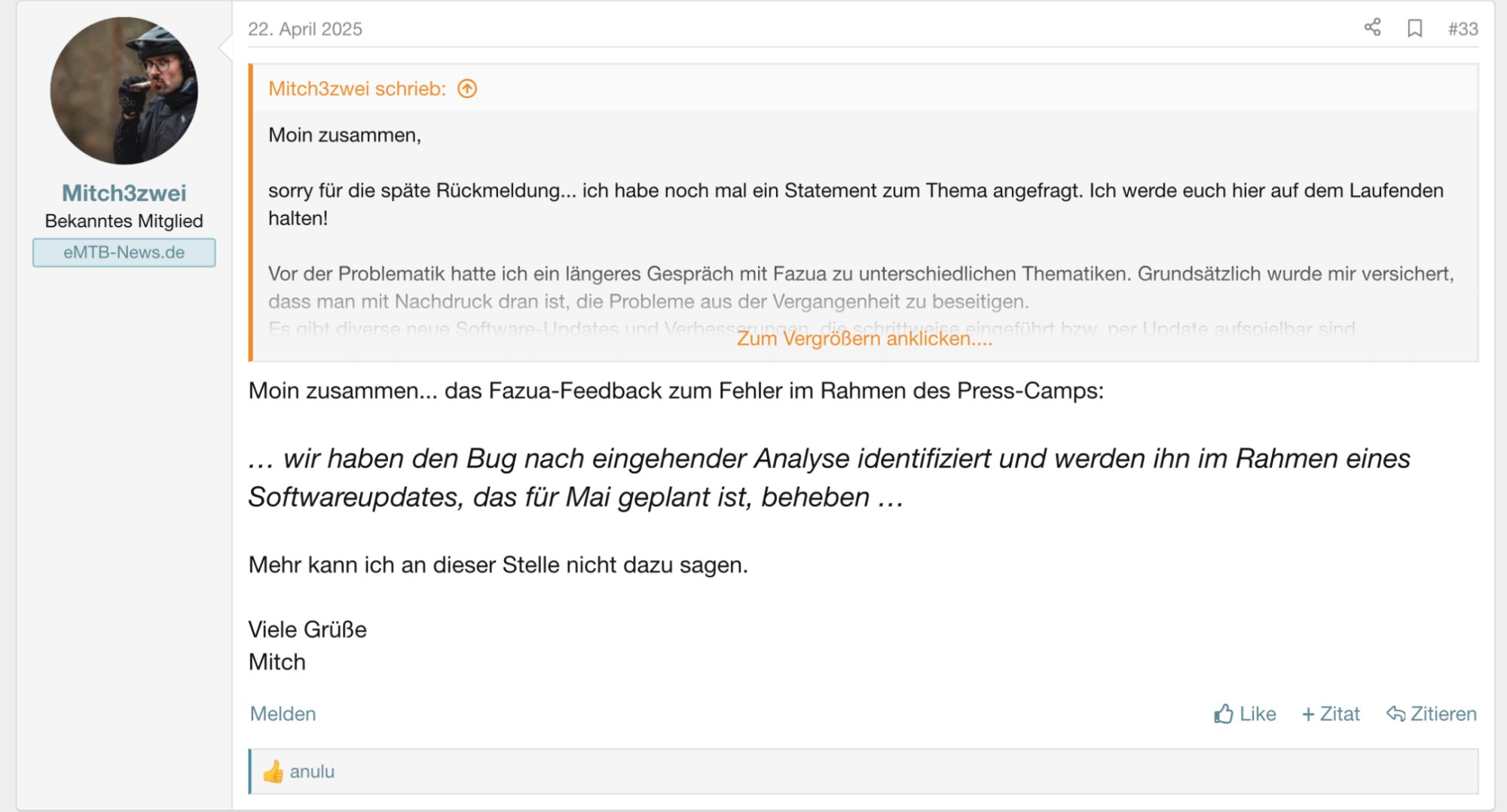

Hier hilft es nur, offen zu kommunizieren und die Fehler zu beseitigen. Nicht umsonst ging die Nachricht, dass wohl bald ein Update ansteht wie ein Lauffeuer um den ganzen Erdball - vielleicht ging diese Nachricht vom YT-Decoy Thread hier im emtb-news forum aus und vielleicht hat der eine oder andere die Stellungnahme von Fazua zu dem Problem in anderen Foren gepostet 😇
Hier auch noch einmal ein riesengroßes Dankeschön an eMtb-News, denn nur auf deren Nachfrage von @Mitch3zwei hat Fazua endlich auf die Fehlerbeschreibung reagiert und diesen hoffentlich behoben. Gemeldet haben diesen Fehler viele User an Fazua, seit es den Ride60 gibt.

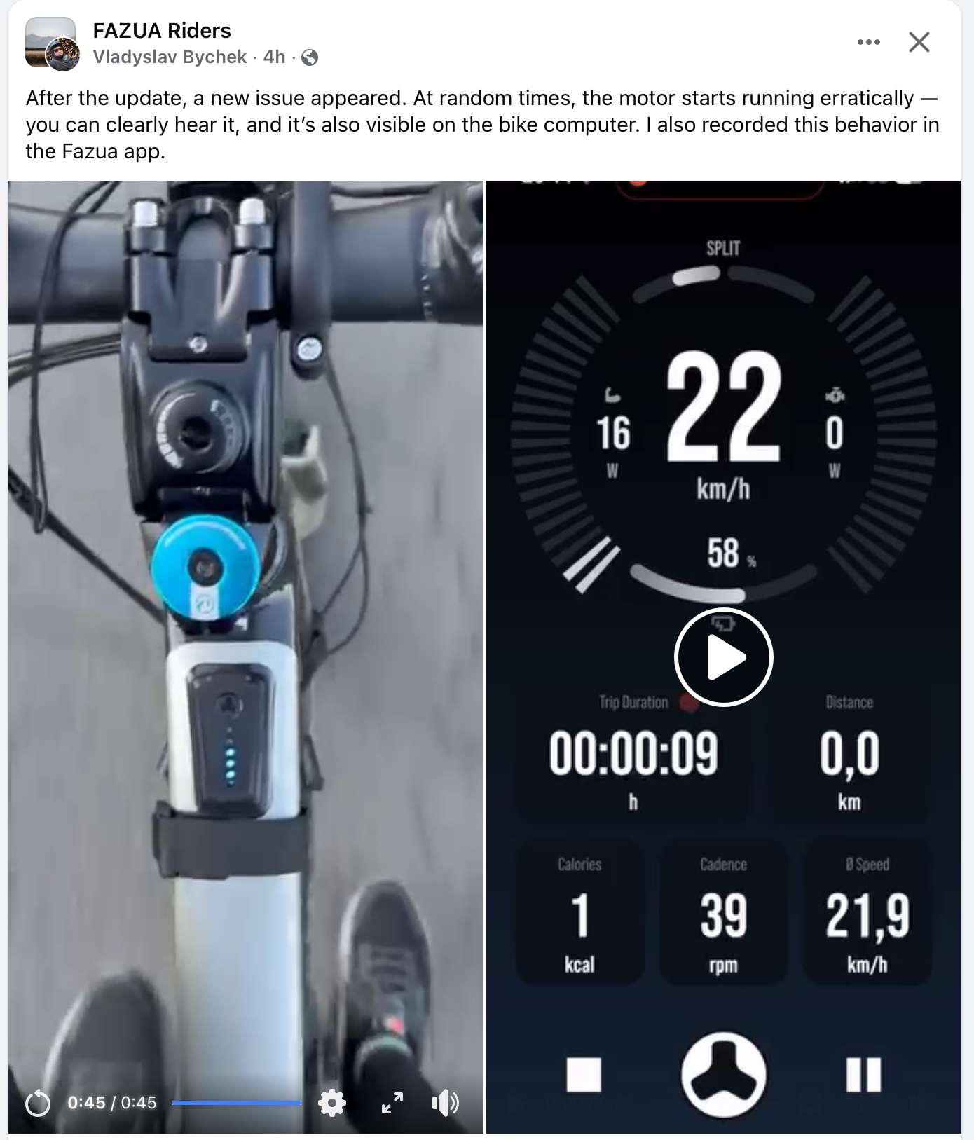

Hab das Update gerade draufgespielt, jetzt hat der Motor keine Unterstützung mehr, bis auf unkontrollierte Kicks 🙈. Weiß jemand was ich tun kann. Laut Toolbox ist alles im grünen Bereich, hatte auch schon ne Diagnose laufen lassen.
Versuche es noch einmal aufzuspielen (Du kannst die Firmware glaube ich auch als Datei herunterladen und dann aufspielen - ging jedenfalls mal).
Software Reset durchgeführt?
Hab ich gemacht, hatte aber keinen Effekt. Immer noch keine Unterstützung, nur unkontrollierte Schübe. Jetzt bleibt mir nur noch die Option dass sich der Drehmoment Sensor neu kalibrieren muss und sich dass während einer Runde dann wieder einstellt!?
Probiers einfach mal, wenn die Option besteht.
Ansonsten Support Ticket auf Fazua.com aufmachen, am Besten unter Warranty/Garantie. Da lädst Du gleich Deine Diagnose Daten hoch und Fazua meldet sich in der Regel schnell. Dein Händler nimmt erst Kontakt zum Hersteller auf, der dann mit Fazua etc - Dann steht Dein Bike 4 Wochen.
Fazua Support - bisher immer top. Sie weisen die Kunden auch explizit darauf hin, sich gleich an sie zu wenden.
