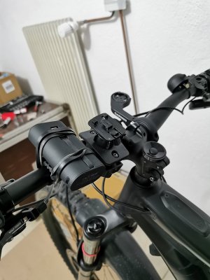

Ich hatte schon eine 9000mAh Powerbank und habe mir solche Silikonbänder gekauft:
Silikonband 14 cm
Silikonband 20 cm
Ein kurzes reicht normalerweise, ein kurzes und ein langes halten so, dass sich auch bei Wurzeltrails nichts groß verrücken würde:
Ein passendes kurzes Kabel, am besten mit Winkelstecker, brauch man halt noch.

Ich habe das nur vorhin kurz angebracht um es hier zu zeigen.
