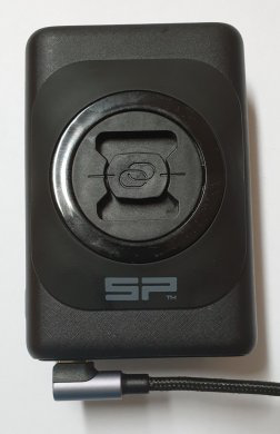

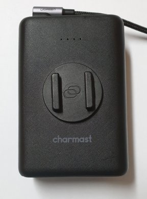

Ich habe mir für das SP Connect System eine Powerbank (Charmast Powerbank 10000) beidseitig mit den Selbsklebeadaptern von SP bekeklebt und kann diese so bei Bedarf zwischen die Halterung am Bike und am Phone zwischenstapeln.
