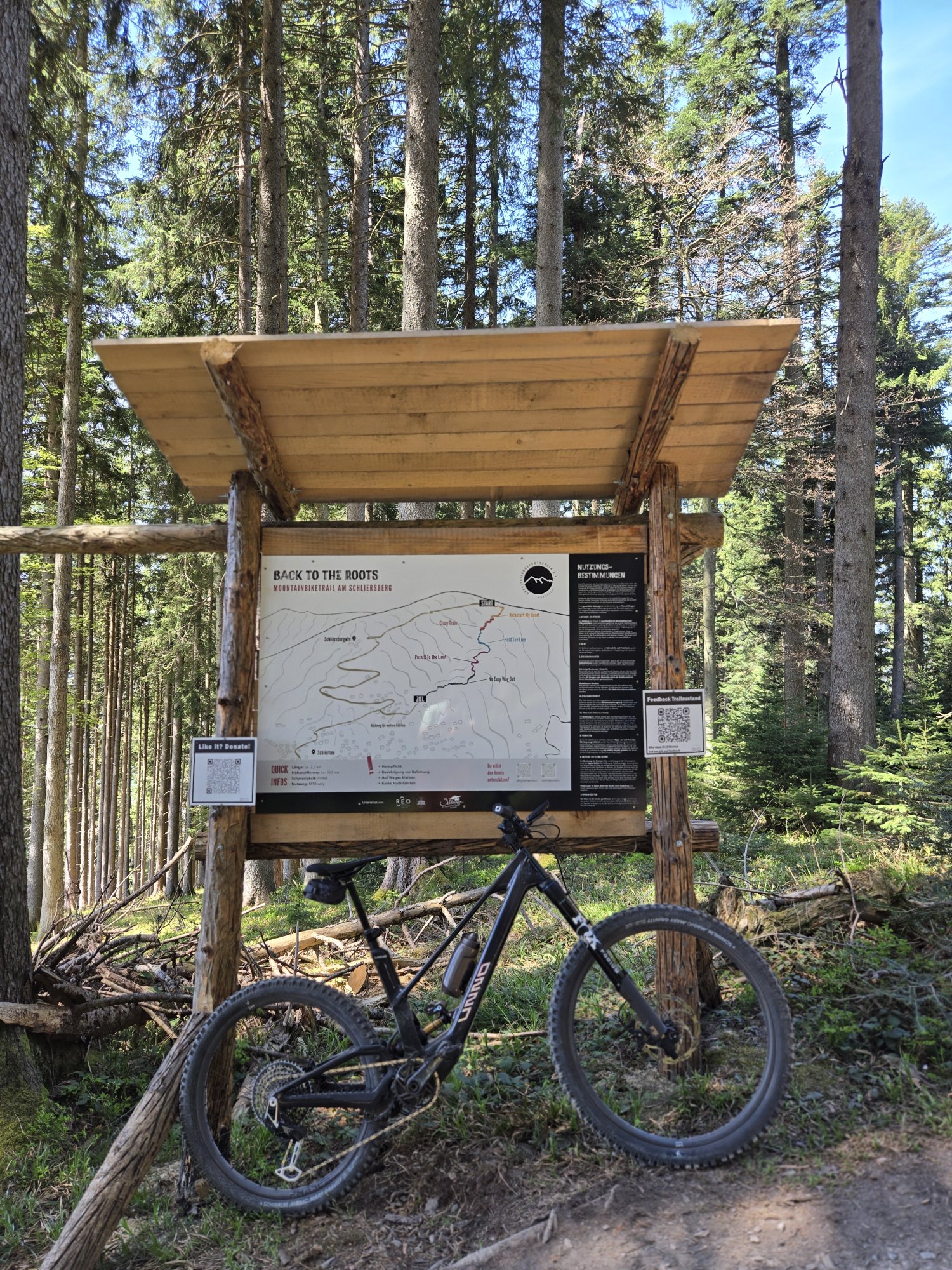

Heute habe ich ein paar neue Trails ausprobiert. Das Unno ist einfach nur Hammer. Poste später noch ein Update zu meinen generellen Eindrücken von unno.
Vor dem Trail gibt es eine Entscheidungshilfe, ob man fahren kann oder nicht. Auf dem Bild fehlt noch etwas. Hast du ein Unno Mith, dann immer GO 😀

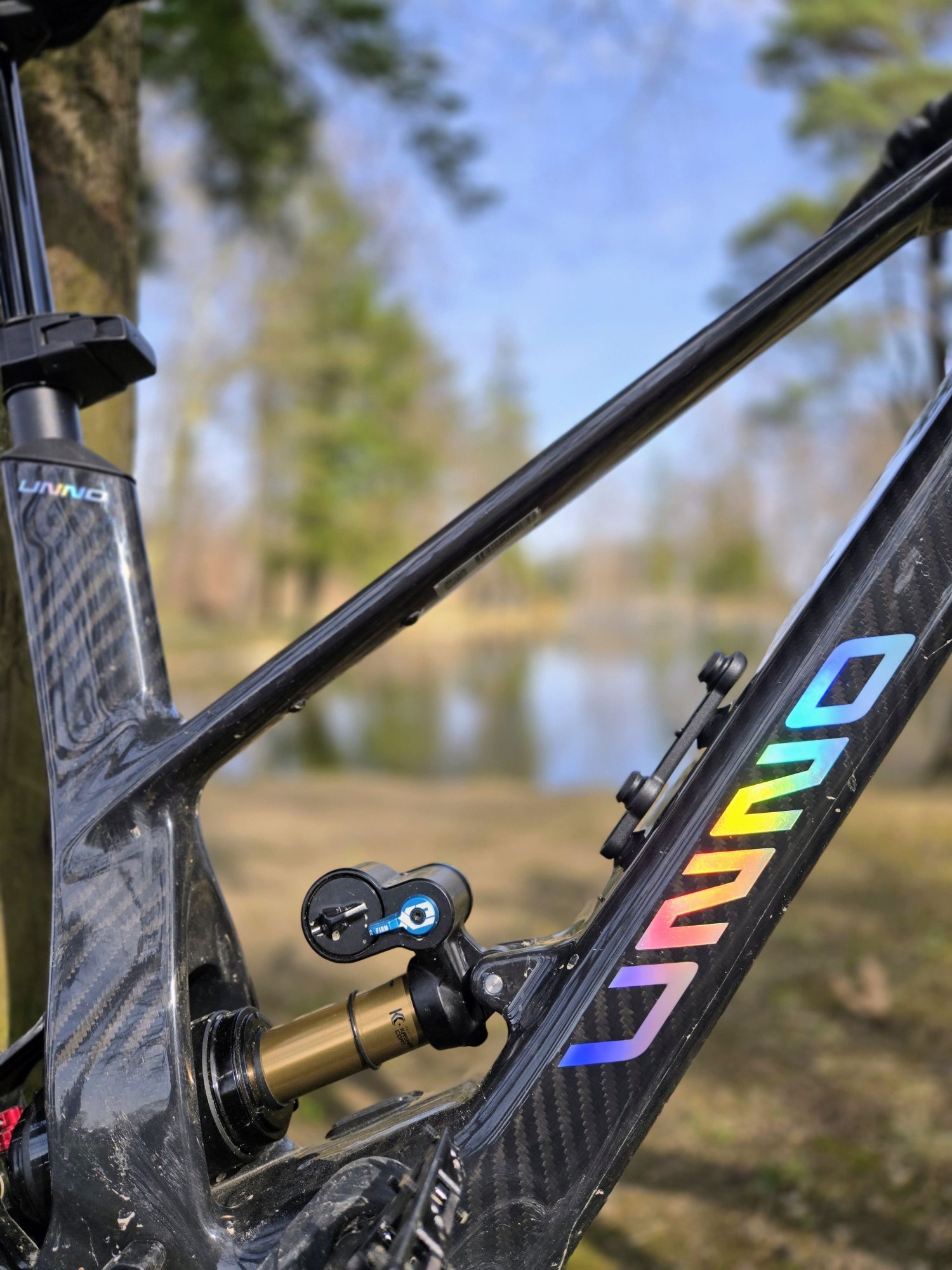

Dämpfer – Fox X2 (230 x 65)
– Luft: 200 psi (ca. 29 % SAG; Übersetzungsverhältnis von ca. 1:2,46 mit 190mm)
– HSR: 3/8 offen
– LSR: 8/16 offen
– HSC: 1/8 offen
– LSC: 5/16 offen
Der Dämpfer sitzt jetzt nicht mehr so tief im Federweg wie ganz am Anfang, spricht aber immer noch super fein an. Für mich aktuell ein perfekter Kompromiss aus Komfort und Support. Die Podium fährt sich traumhaft und bügelt alle Steine, Wurzeln weg.
