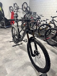

Unno Mith E-Bike mit DJI Avinox: Neues DJI-E-Bike – jetzt geht's los!
Re: Unno Mith E-Bike mit DJI Avinox: Neues DJI-E-Bike – jetzt geht's los!

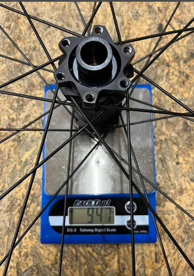

Preislich schon ein DOWNgrade gegenüber den Newmen Wheels.

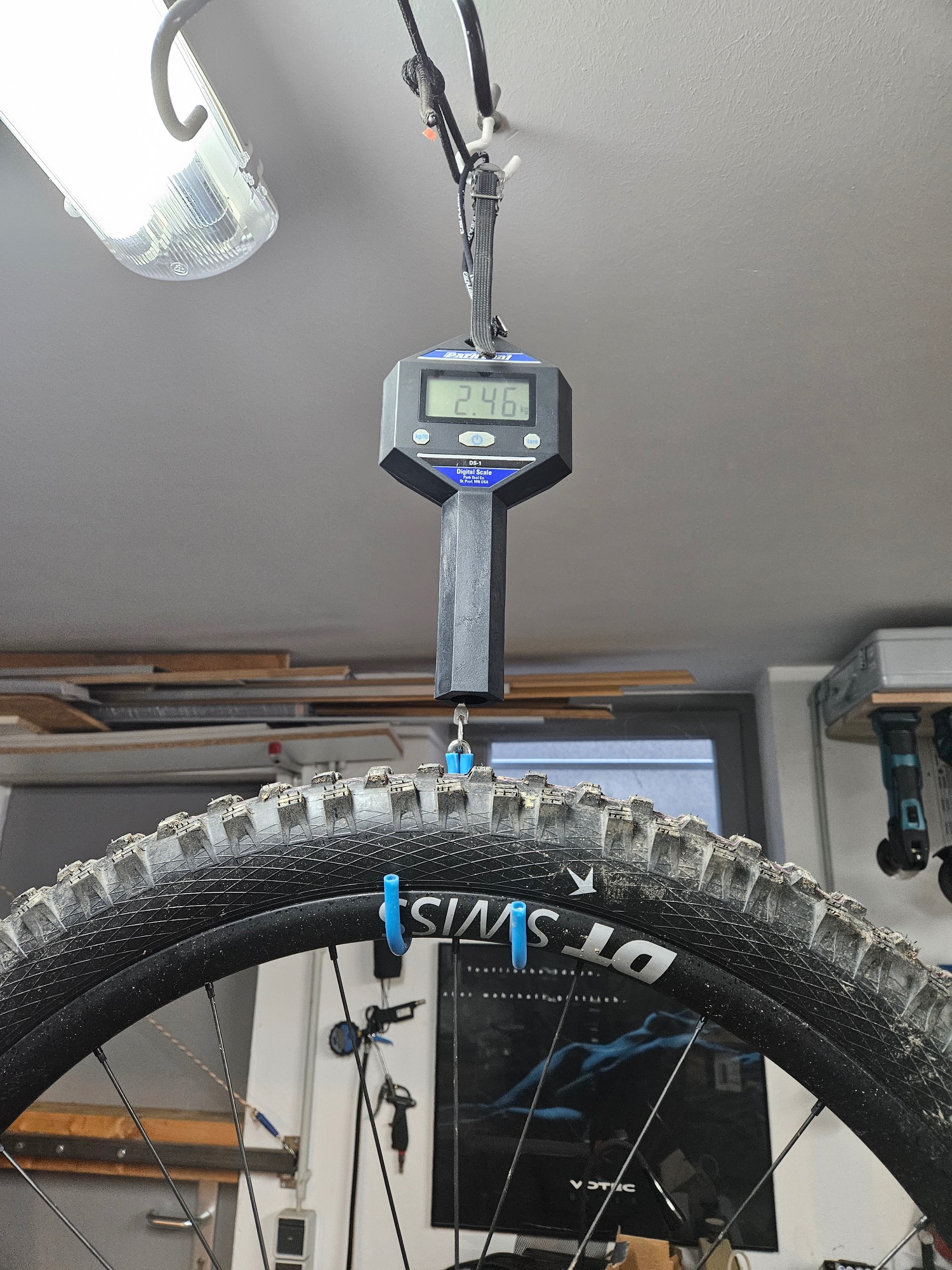

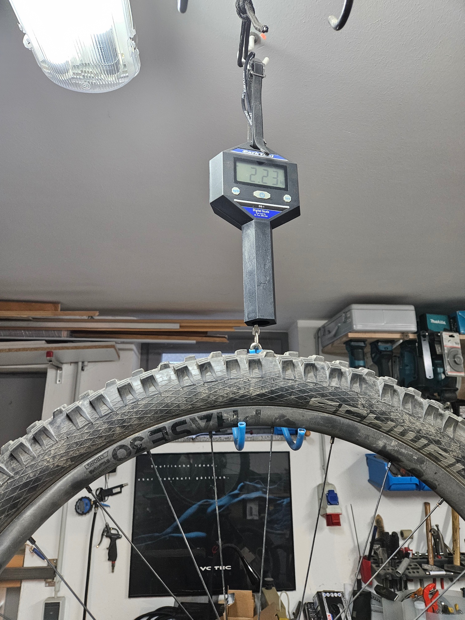

HXC1700 haben 1970g gewogen, die Newmen sind mit 1670g angegeben…
Hat mich jetzt nicht losgelassen.
Das Newmen Laufrad ist ohne Bremsscheibe.
Newmen Phase 30 Base
2230g
Sram HS2 220mm mit Schrauben
+271g
Karkasse MM2.6 vs. 2.5
-32g
2469g
Ich sehe also nachwievor keinen Nachteil im HXC Laufradsatz.
Inkl Mantel und Milch ergibt das wiegen doch keinen Sinn. Wirklich vergleichbar ist das nur mit nacktem Laufrad.
Vor allem bei radial vs nicht-radial. Gerade Schwalbe hat ja teils ordentliche Schwankungen
Gewichte von R2 gewogen für 29" Phase base: 1574g exkl Ventile und band. Also grob 1600g
Das hxc1501 hat ja schon grob 1900g (und die 1700 sind sicher schwerer)
Die Reifen habe ich nach dem Kauf gewogen und mit den Gewichten bei R2 verglichen, daß paßt mit den ca. 30g Differenz. Und Milch ist in beiden frisch 100ml drin. Nach den Gewichten von R2 müßte die Differenz ca. 300g sein und davon ist das sehr weit entfernt.
Es kann natürlich sein, daß die HXC1700 aus dem Yeti anders/neuer und leichter ist, als die von Flo7 verwogene.
Finde ich schon komisch, aber deshalb werde ich nicht beide Radsätze strippen, auch wenn es meinen inneren Monk triggert :cool:
