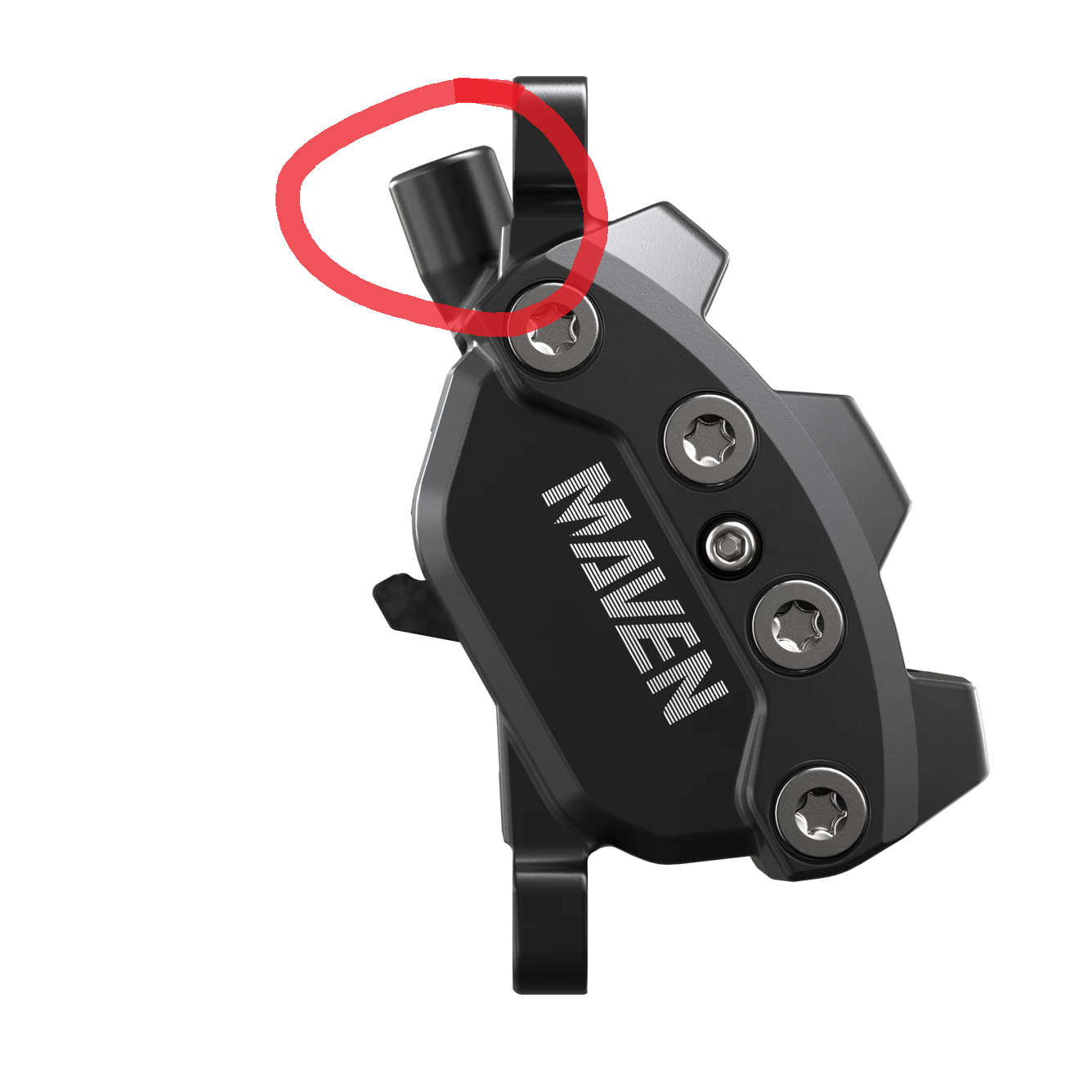

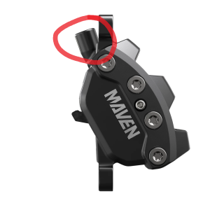

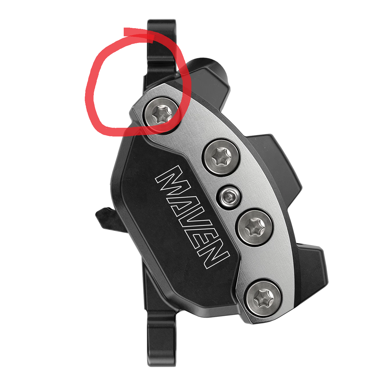

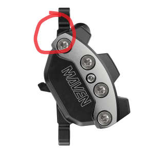

ich würde ja nur den ultimate geber montieren und fertig
Stimmt, das könnte natürlich auch gehen. Hab ich nicht bedacht. Evtl kannst du einfach auf beiden Seiten, also Hebel und Sattel tauschen. Das dürfte ja dann relativ einfach sein. Entlüften musst du dann aber definitiv.

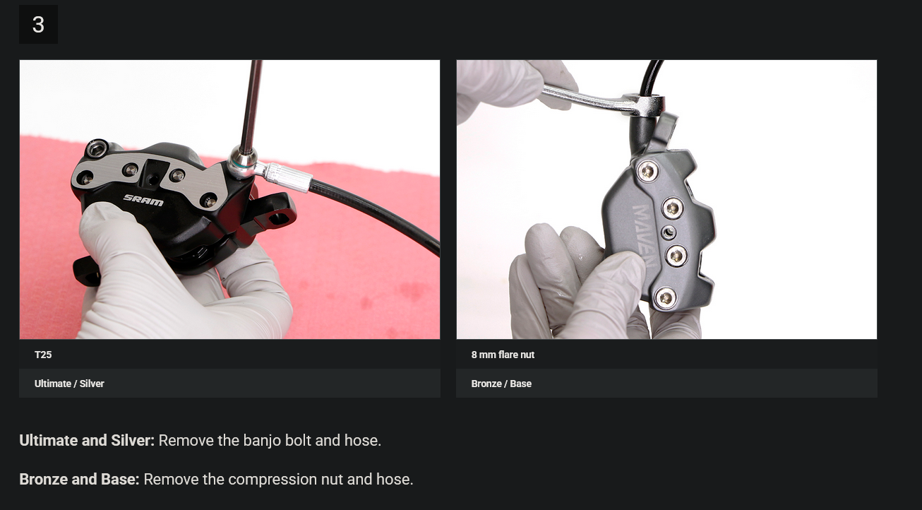

Edit: Wenn ich mir die Bilder von den Sätteln anschaue sieht es für mich so aus, als hätte die Base kein "Banjo". Die Bremsleitung wirst du also denke ich nicht einfach zum Ultimate Sattel übernehmen können.
Edit2: Serviceanleitung bestätigt das:
