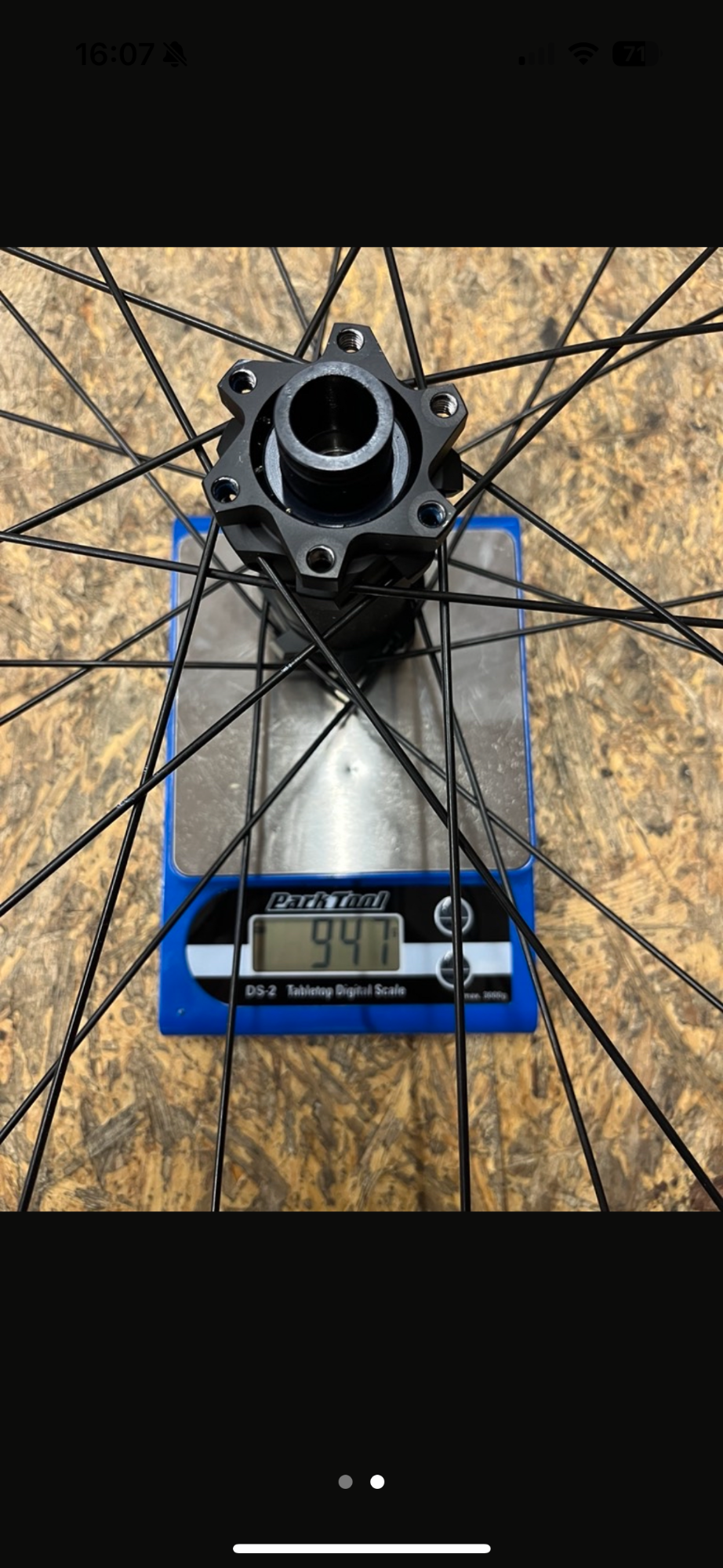

Habe jetzt auch einen HCX1700 Laufradsatz. Im Vergleich qualitativ und auch vom Gewicht her absolut auf dem gleichen Niveau. Wollte ich erst tauschen, ist aber nicht nötig…
Pro: HCX1700 und Maven Silver
Factory: Newmen Phase und Cura 4
Da bietet die Pro Ausstattung den besseren Nutzwert.
HXC1700 haben 1970g gewogen, die Newmen sind mit 1670g angegeben…
Deshalb meine Vermutung, dass das Factory keine Maven wegen dem Gewicht bekommen hat!
reden aber schon von den Newmen Carbon Wheels?
Ja. Der einzige Unterschied ist der Reifen, da wiegt der Radial ca 50g weniger und die 223Shark am Newmen Laufrad sowie die Sram HS2 in 220 am HXC.
Vielleicht habe ich ja einen leichten Radial und einen schweren normalen Reifen erwischt.

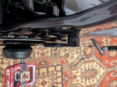

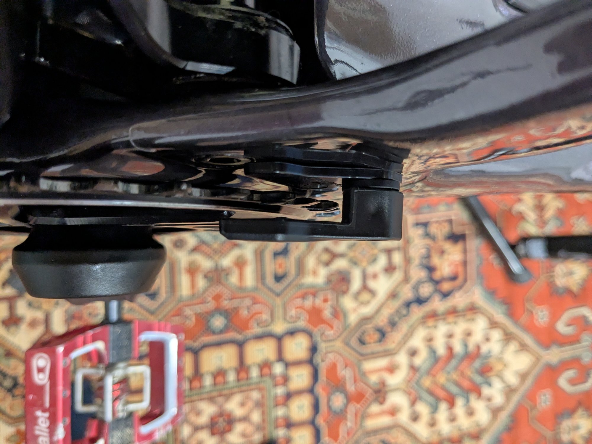

Hab am WE auch endlich ein Mith gekauft, allerdings nicht vom Händler wo ich es bestellt habe, sondern "gebraucht" (82 km Laufleistung) von privat.
Hatte mit dem Unno Support vorher geschrieben, die Garantie ist übertragbar, nice to know.

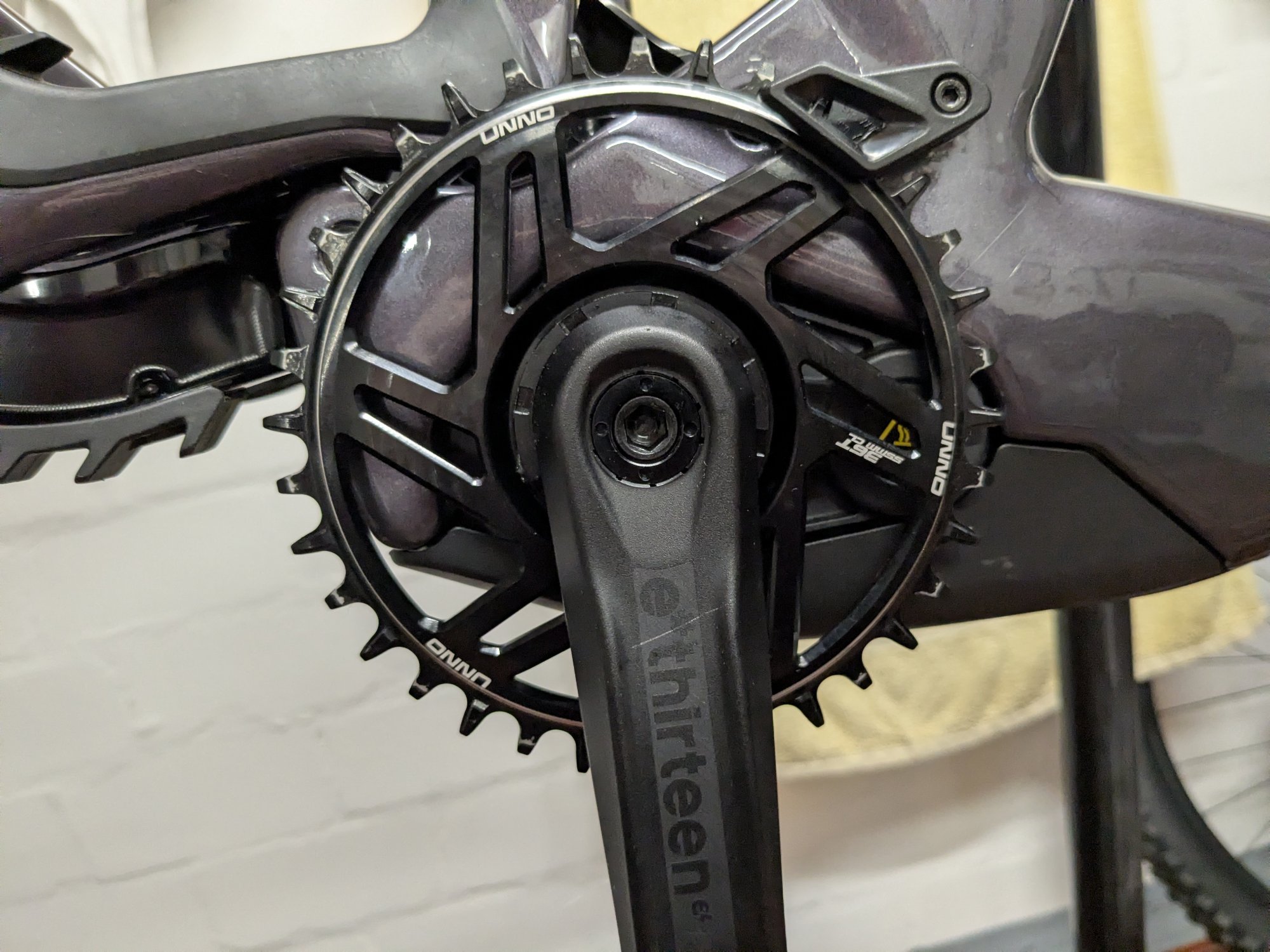

Mir ist an dem Rahmen aufgefallen, dass die kleine Kettenführung am Kettenblatt schleift. Am Kettenblatt zeigt sich schon ein silberner Ring. Musste zwischen Kettenführung und Rahmen eine Unterlegscheibe einbauen, damit die Kette und das Kettenblatt genug Platz zwischen der Führung hat. (mache später mal Fotos)
Hatten andere hier, die das Rad schon haben, auch schon so ein Problem?
Es ist knapp, zwei DINA4 Blätter haben noch Platz. Werde mir aber auch eine Scheibe unterlegen. Gute Idee 👍
