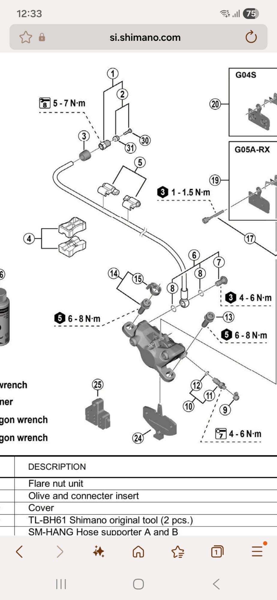

habe mir die xt bestellt, danke für den tipp. wofür ist denn das schwarze teil nr. 15?

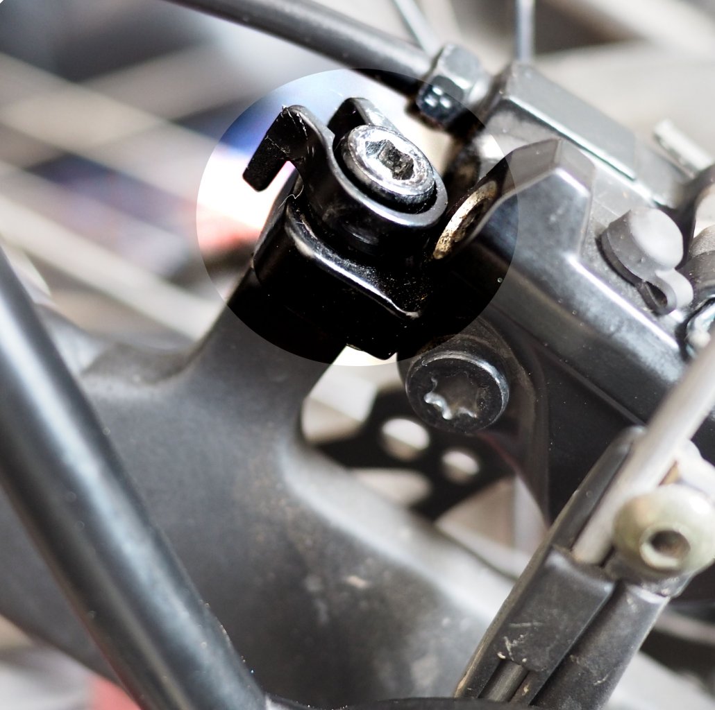

Für die Tonne. Das Teil kann selbst im besten Fall nur verhindern das die Schraube sich mehr als eine Teilumdrehung lösen kann. Dann ist der Sattel bereits lose und die Schrauben werden auf Abscheren belastet. Ich schmeiss die immer raus. Ein regelmässiges prüfen der Drehmomente muss, ob mit Sicherung oder ohne, regelmässig erfolgen.
