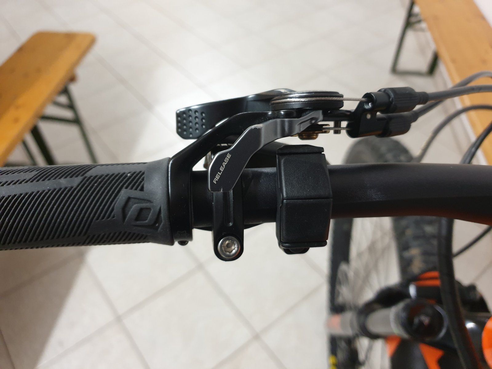

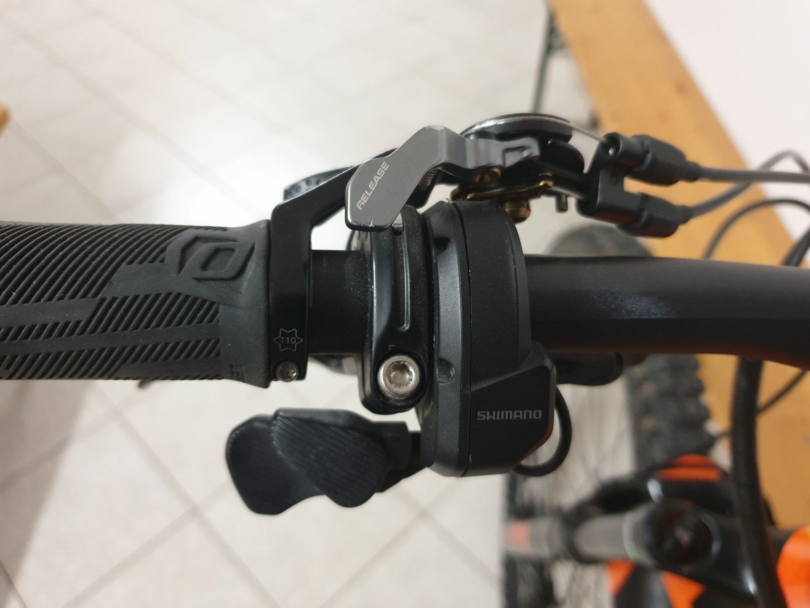

Habe jetzt auch auf den 7000er Umgebaut sieht viel moderner aus, hat auch alles Plug&Play funktioniert!
