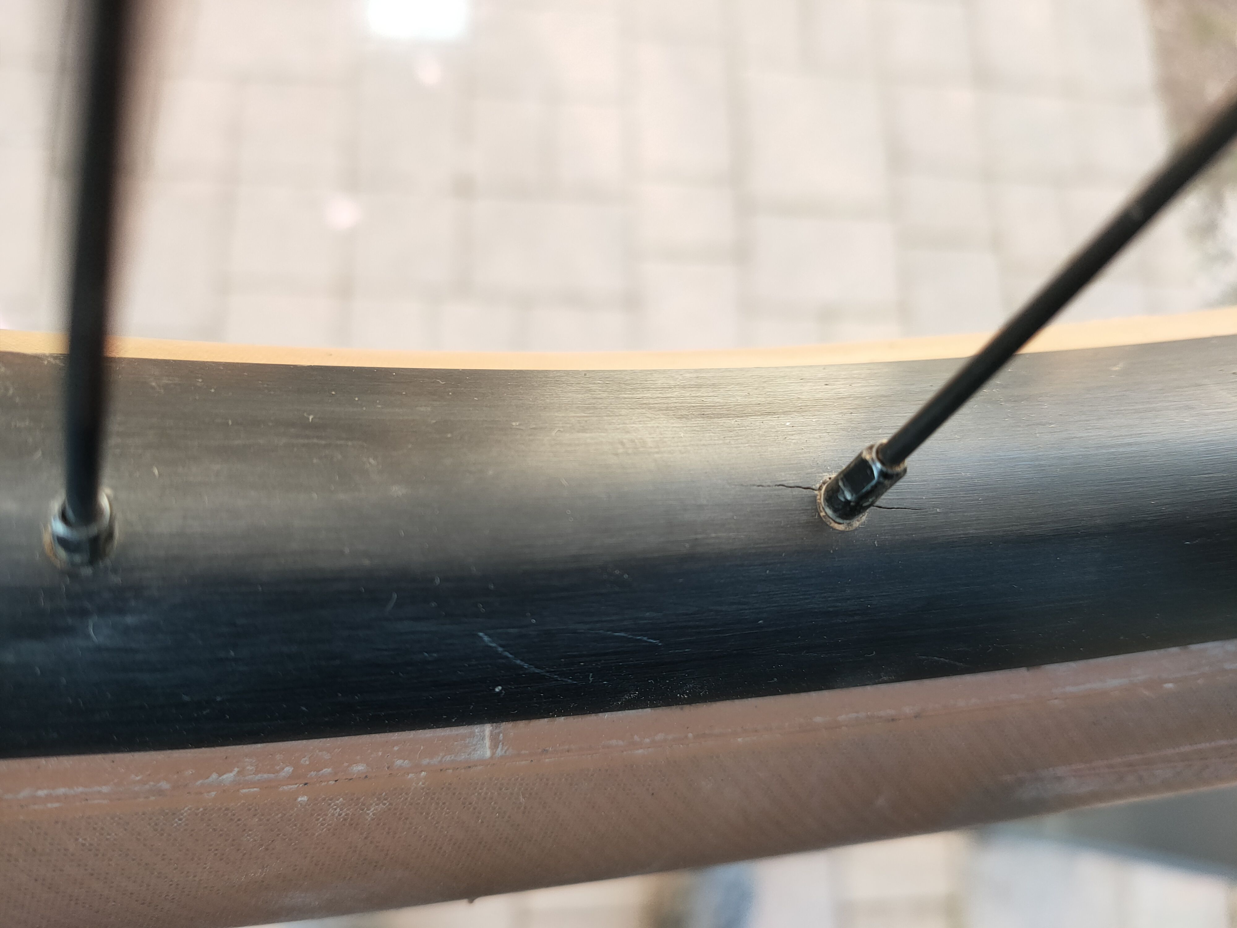

Solange es nur die Scheibe ist, halb so schlimm. Dann nimmt man halt 60€ in die Hand und kauft was gutes. Ich hatte auf meinem Sam2 Raceface AR30 Laufräder, wo im Netz Probleme mit Speichenlöcher auftreten und diese Brechen. (Der Fall ist eingetreten und die Felge war hin) Letztendlich habe ich selber einen DT Swiss h1700 gekauft. Das ist eine andere Summe wie so ne Bremsscheibe.

Ich habe als Ersatz eine AR27 bekommen, da die 30er nicht mehr verfügbar war. Da ich aber 2.6er Reifen fahre mit relativ wenig Luftdruck kam das nicht für mich in Frage. Also habe ich den H1700 Laufradsatz angeschafft.
Da wäre Bares sinnvoller gewesen. Meine wurde ersetzt, hatte aber derweil eine AR 40 verbaut. Rate mal, was mit der gerade passiert.....
Super! Die Dinger sind der letzte schei*dreck. Das war’s erste und letzte mal, dass ich bei dem Herrsteller Laufräder gekauft habe. Das es Bar nicht gibt war mir klar. Gerade weils ein Komplettrad war Sam2. Aber trotzdem ein Witz! Ich bin sie los!
