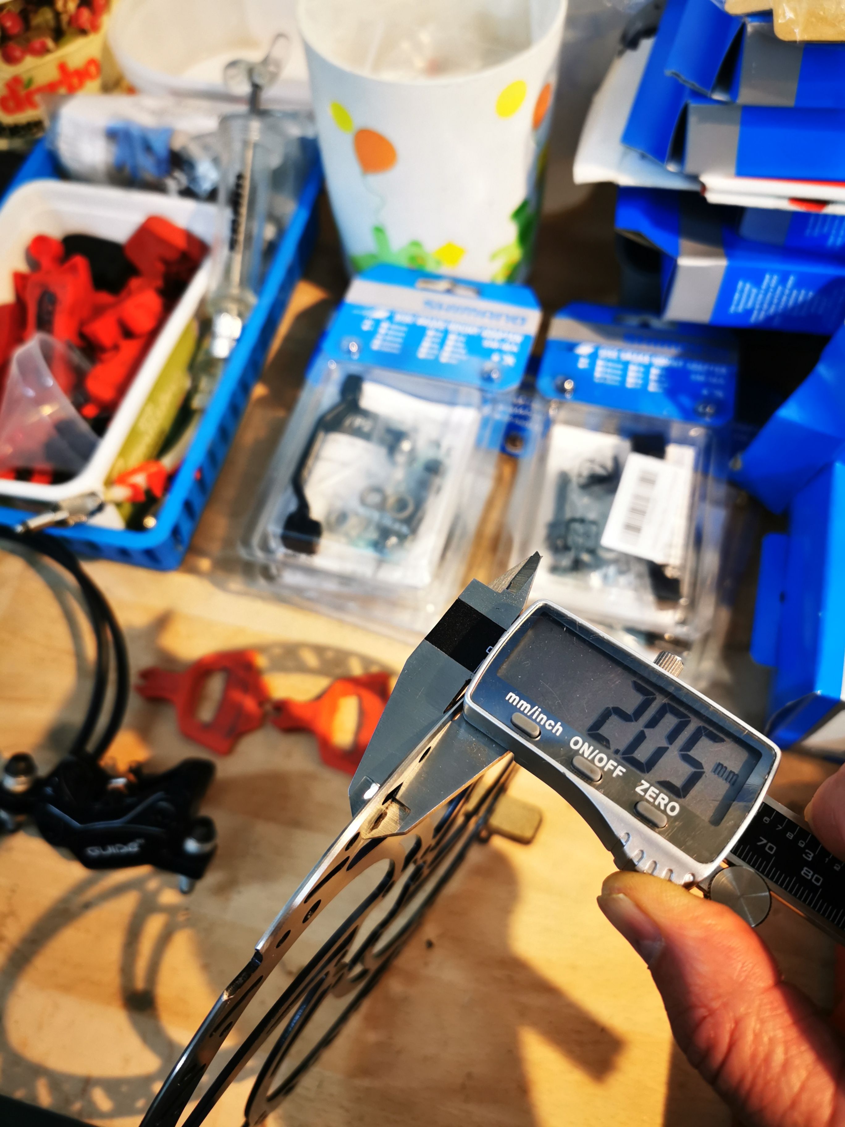

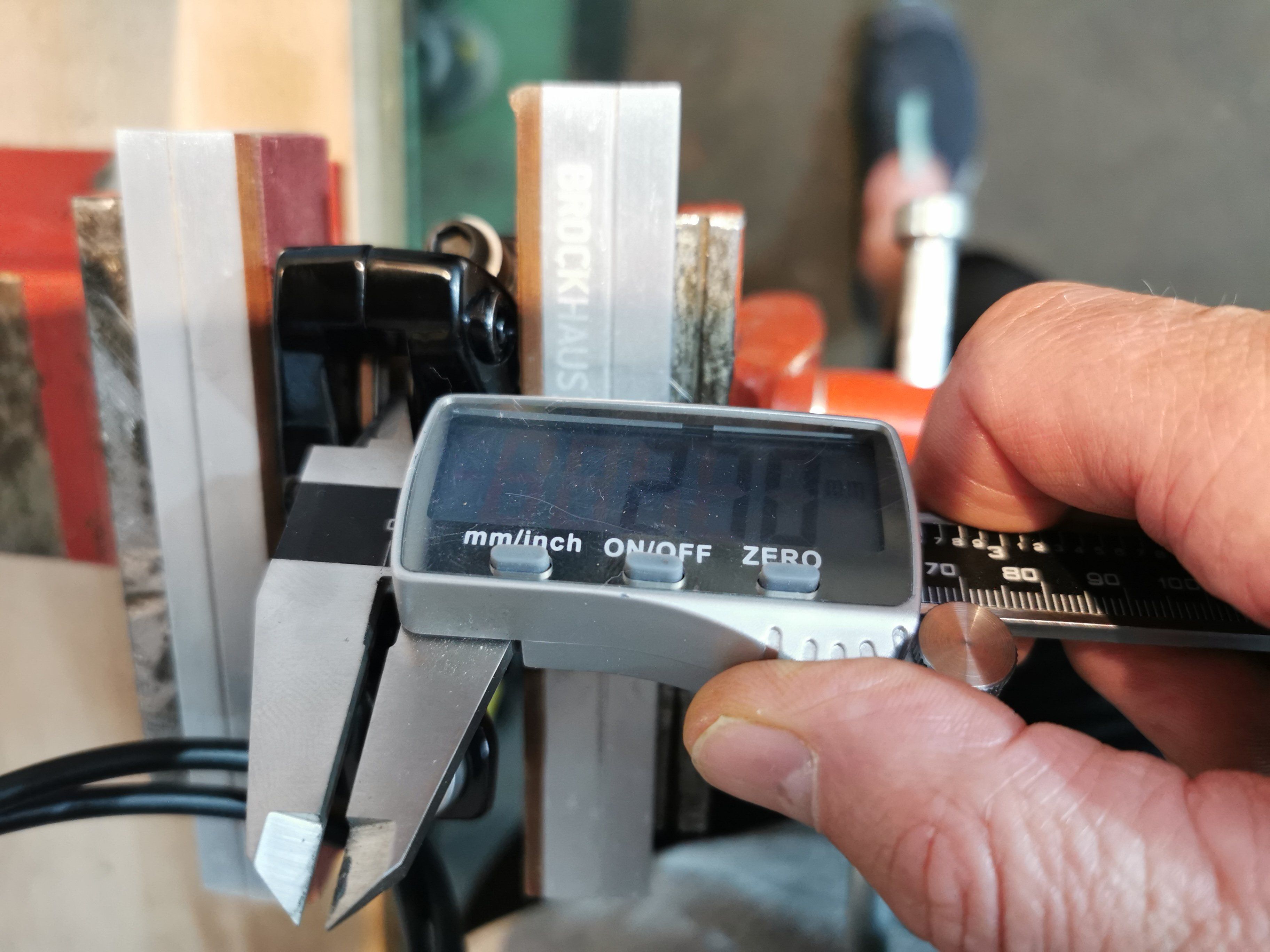

bei mir ist sich das bisher auch immer gut ausgegangen
allerdings allzu viel Spielraum bleibt auch nicht, hab mal bei meinen Reserveteilen gemessen
neue fertig vormontierte und gefüllte Sram Guide > Spalt zwischen den Backen ~2,7mm
die neue Trickstuff Scheibe ist 2,05mm dick
es verbleiben dann 0,32 mm Spielraum pro Seite
dann hat man sicher noch leichte Toleranzen beim Ausrichten vom Sattel, da darf dann an der Scheibe nicht mehr viel abweichen (Schlag, Wärmedehnung, ev. verziehen durch Wärme usw.)
Lg Tirolbiker63
