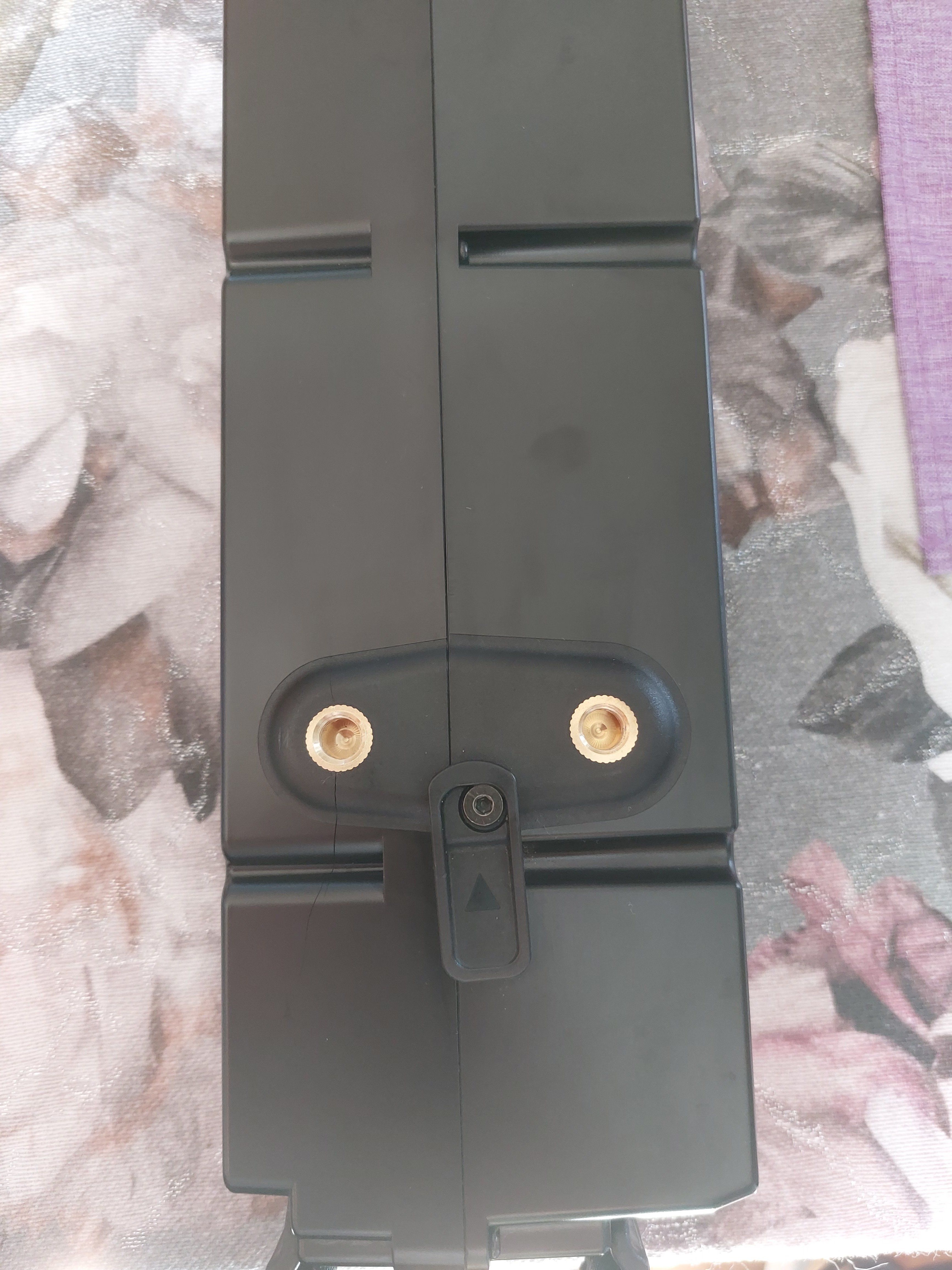

So ich habe jetzt mein 900Wh von Juni23, mit 1000km auf der Uhr, genau unter Lupe genommen. Keine Risse an Inserts oder um die Gehäuseschrauben.
Ich hab den Akku fast nach jeder Fahrt rausgenommen und immer Zuhause geladen
... Ich nehme an dass die Risse entstehen, wenn man den Akku drin lässt. Man hat ihn bei z.B. 18°C im Rahmen geschraubt. Dann wird der Akku thermisch Belastet (Warm) beim Laden, sowie durch Sommer Umgebungstemperatur (>18°C). Der Rahmen ist ja bekanntlich aus CFK was sich bei Temperatur fast nicht ausdehnt, sogar schrumpft minimal ( je nach Faserrichtung). Der Akku mit Zellen aus Metal, Zylindrisch (Quer zu Länge) dehnt sich bei Temperatur Quer zur Länge aus ,da der CTE_Metall 12e-6 1/K um potenz grosser als bei CFK. Somit kommt Spannung in das Kunststoff Baracket um die Inserts im Gehäuse und dann reißt es wie bei bayerischen Wurst-Formel....Das Schadensbild deutet darauf hin... würde auch bedeuten dass bei Akku Entwurf Design-Fehler unterlaufen ist und die Zellen kein Platz zum ausdehnen haben..... Schlussfolgerung ist daß man den Akku immer ausbauen sollte.....
Wenn Deine Doktorarbeit fertig ist, kannst diese zur Unterschrift den Professoren von Canyon vorlegen 🤭🤭🤭
Sorry, berufsbedingte Krankheit... CTE mismatch ist mein tägliches Brot :) in meiner Branche... 20 Jahre Struktur Ing. .... Wenn Canyon will rechne ich dennen das für paar Tausender nach... dann sehen wir, ob das Gehäuse die thermische Last aushält...
.. aber ganz ohne Scheiss , schau mal alle die Bilder von gerissenen Gehäusen, die sind alle längst. Auch an den Insertbracket, wo die an den Rahmen geschraubt werden. Ausgehend von der Mitte-Insert hauptsächlich längst über Ebene-Fläche. Oder die Schadensbilder, wo die Gehäuse zusammen geschraubt wird... immer längst risse. SO und jetzt schmeiß paar Wiener-Würstchen ins Wasser und lass es kochen und sehe zu wie die reissen :p ... genauso wie die Akkus. Alles deutet auf thermische Spannungsrisse...
Wenn das ein Material-Schaden wäre dann würde die Fehler sporadisch auftreten und kein "gleiches" Schadensbild produzieren... Bei Kraft-Überbelastung wurde Risse mitte im Akku, Quer zu Länge entstehen und die Brackets um die Instert ringförmig reissen...
Ich denke auch dass die Leute die immer den Akku ausgebaut haben keine Risse haben... wäre mal eine Umfrage wert....

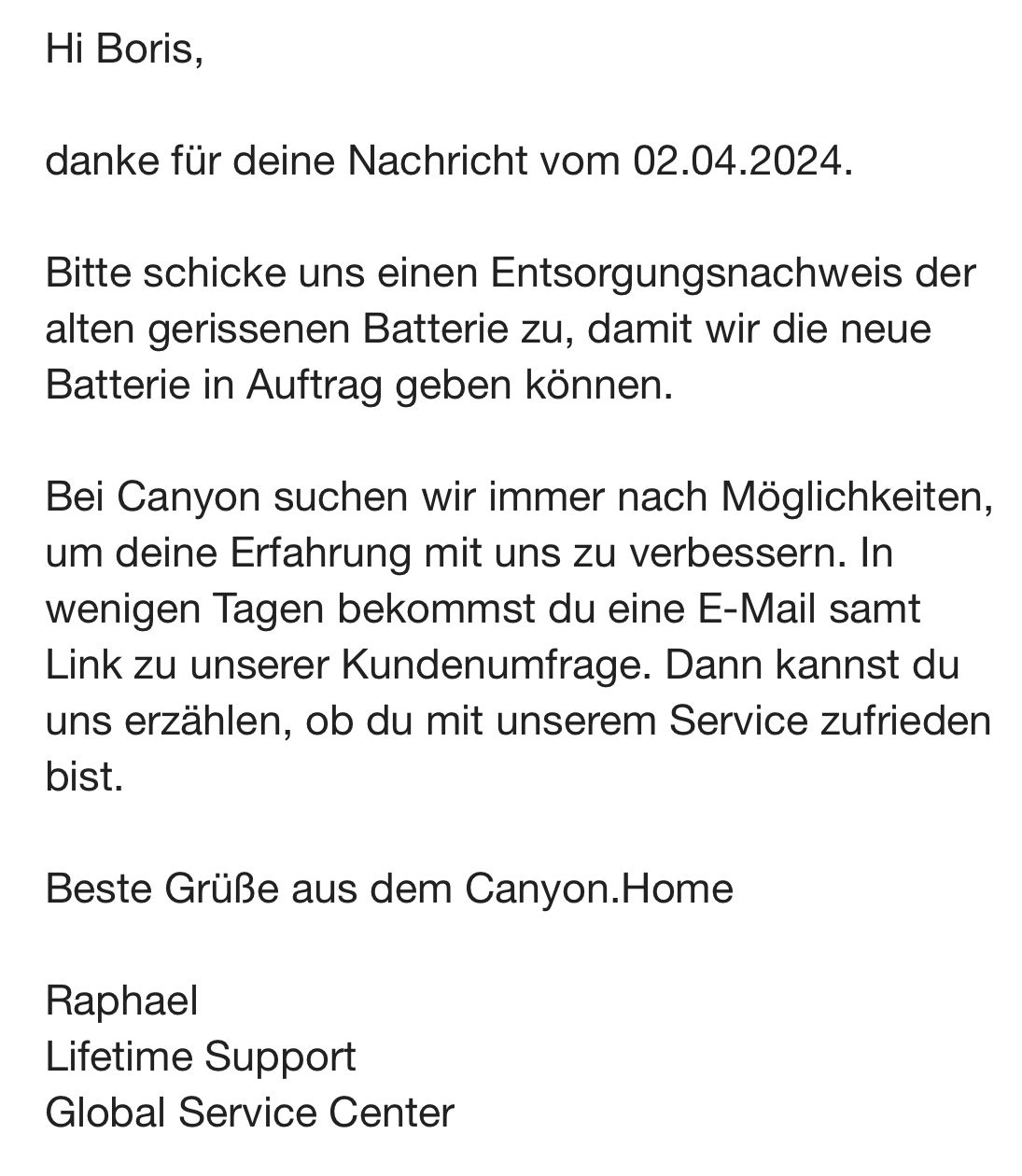

Nochmals an die, die meinen, dass der alte/ defekte Akku an Canyon zurück zu schicken wär….
Mir wurde es schriftlich „gesagt“, dass der kaputte/defekte Akku zu entsorgen wäre….bzw. dass ich ein Entsorgungsnachweis an Canyon übermitteln muss, damit der neue „ in Auftrag gegeben werden kann“…
so Canyon….
Sehr lieb die Mail, nur ist das übelstes Bullshitbingo.
Kein Wort der Entschuldigung, des Bedauerns o.Ä.
Auch kein Hinweis wann mit dem Ersatz zu rechnen sei.
Sind alle lieb miteinander und verblöden dabei.
Genauso sehe ich es auch, hab darauf mit der Bitte mir erstmal einen neuen Akku zuzuschicken geantwortet…Mal sehen wie darauf reagieren…🧐

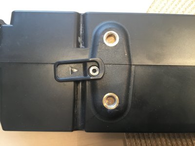

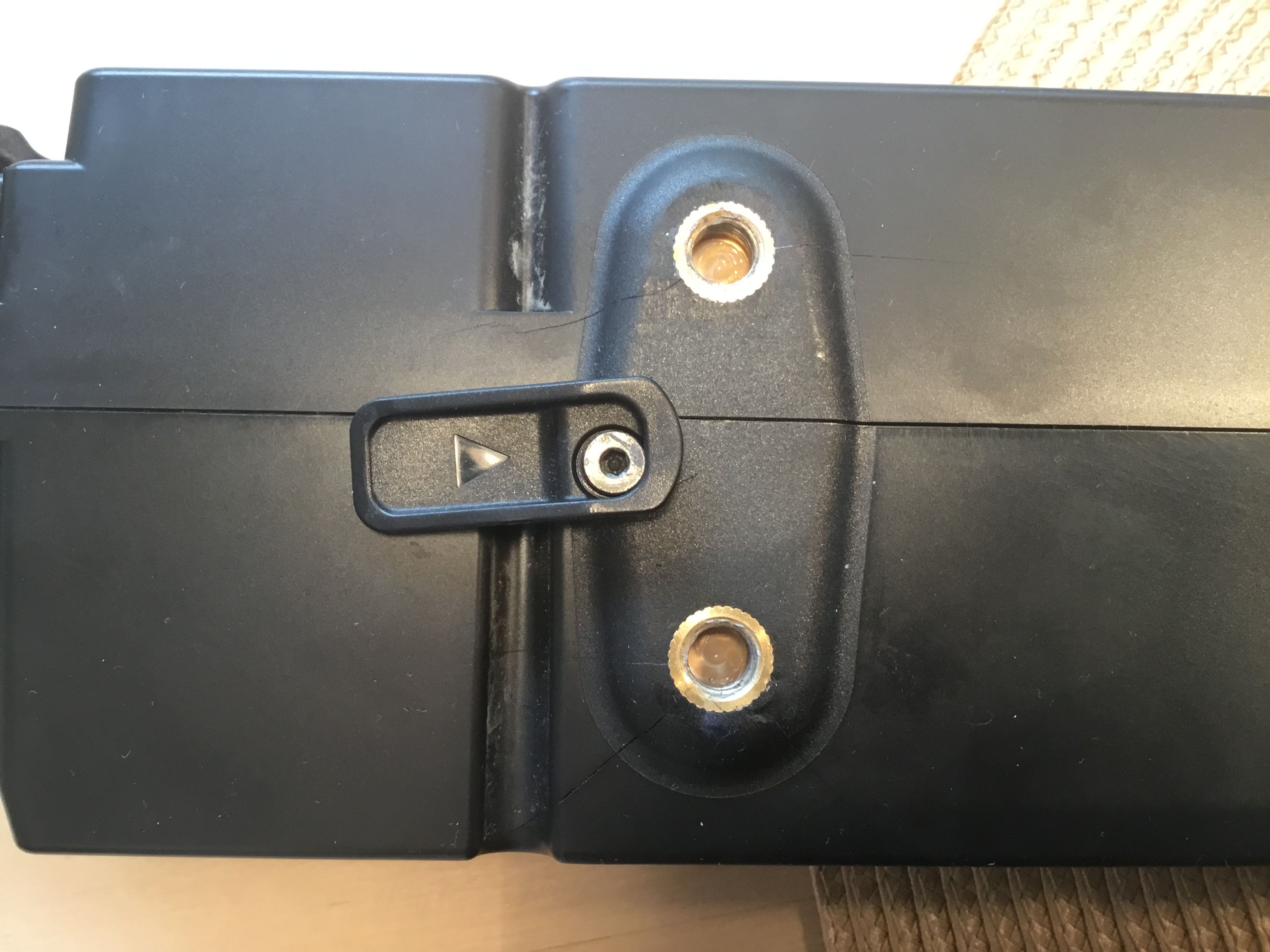

Ich glaube da täuscht du dich gewaltig ,bei mir gehen die Risse sternförmig auseinander.

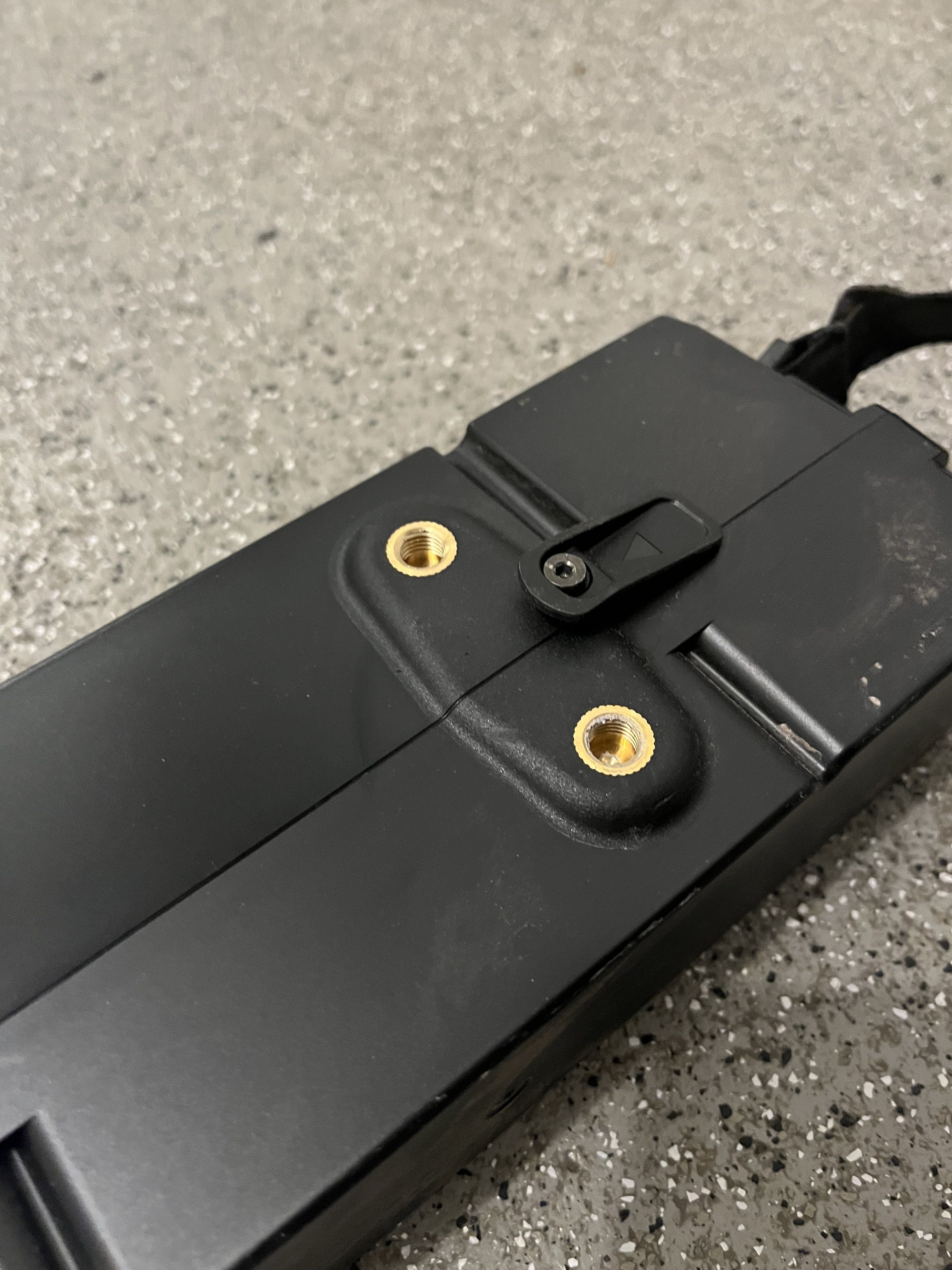

So extrem sieht das doch gar nicht aus, kann man das nicht mit einem geeigneten Kunststoffkleber dauerhaft reparieren?
Rissstelle etwas mit dem Dremel bearbeiten, damit die Klebefläche größer wird und dann zukleben?
