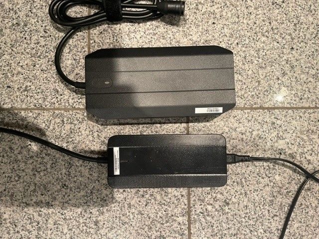

Scheint kleiner zu sein, trifft es gut. Das 6a Ladegerät ist groß wie ein Ziegelstein (und ähnlich schwer).
Hier ein Vergleich zum normalen 4a Serien-Charger:
