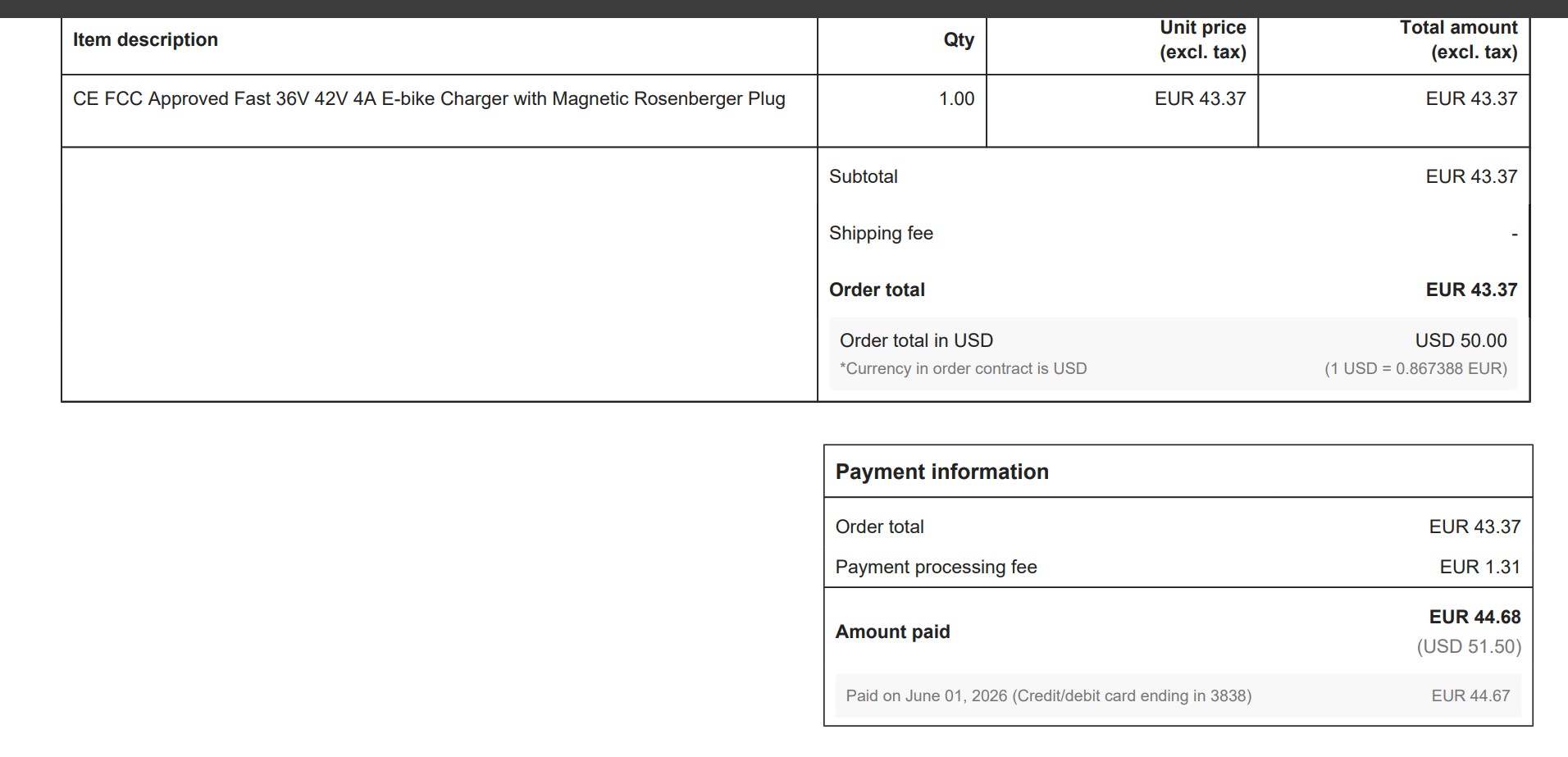

Funktioniert laut Bewertung mit seinem Specialized Bike und hat 4A, optisch 1 zu 1 mit unserem original Lader, für 36,14€ inkl Versand + Steuer:
CE FCC Zertifiziertes Schnellladegerät 36V 42V 4A für E-Bikes mit Magnetischem Rosenberger-Stecker
Ich habe das 4A Ladeteil bei Alibaba bestellt, war problemlos möglich, der Händler hat nach 20 Minuten mit der Kauf Abwicklung geantwortet. Das ganze macht einen seriösen Eindruck, ich habe schon ganz andere Geschäfte mit chinesischen Kaufleuten gemacht. Das ganze wird etwas dauern und sicher noch zu verzollen sein. Wenn alles abgewickelt ist, werde ich berichten. Das original Specialized Ladegerät in Deutschland zu kaufen war für mich keine Option 😜

Hallo an alle Interessenten;
gestern kam das Ladegerät vom Alibaba Link an. Es ist auf den erste Blick ordentlich verarbeitet Rosenbergerstecker sah besser aus als bei Canyon und war ebenfalls magnetisch. Nach dem Auspacken, habe ich es mit dem Multimeter kontrolliert und das hat soweit alles erst mal gepasst.

Paket lag einfach vor der Haustür, keine Verzollung, Preis inkl Versand

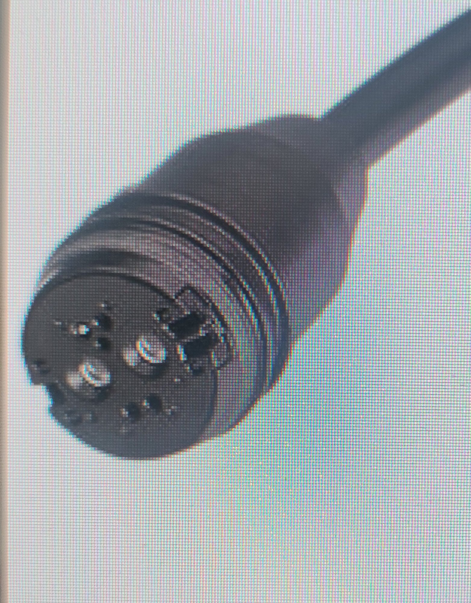

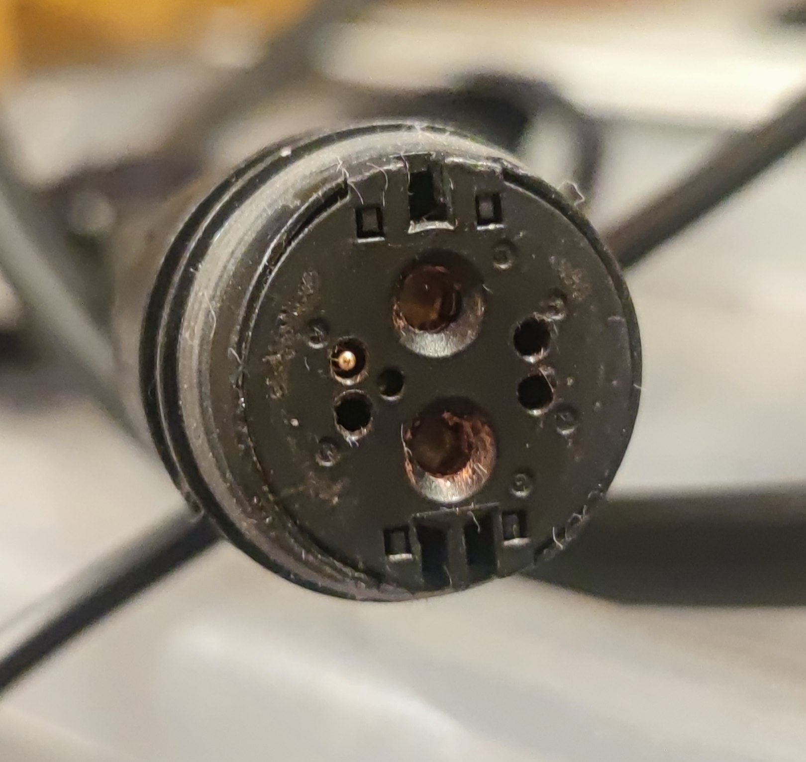

Ich glaube dass Spezi Gerät nicht funktioniern wird mit den BT003-BT010. Die Pin Belegung ist anders...bei Spezi ist CANH (1) belegt und bei Canyon AUX-(4) ...
hier Canyon orginal
hier Spezi Turbo
