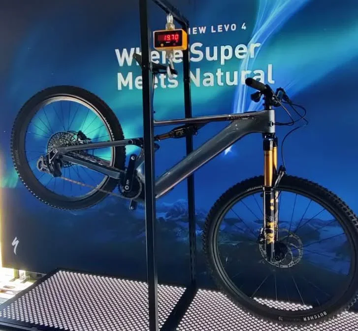

Gemessen an der Ausstattung/ Federweg ist es eigentlich nicht leicht.
Sram motive Bremsen, Fox Genie 190x45mm ohne Ausgleichsbehälter,Fox 36 Sl, Reifen mit dünner Karkasse und wird trotzdem mit 21,16kg ohne Pedale angegeben...
Im Endeffekt wiegt das Ding halt wohl die 500g weniger seitens Rahmen und der Rest ist schön gemalt.

Gabs ja schon zum Release vom Levo Gen4, war aber glaub ich mit 600wh Akku.
