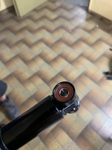

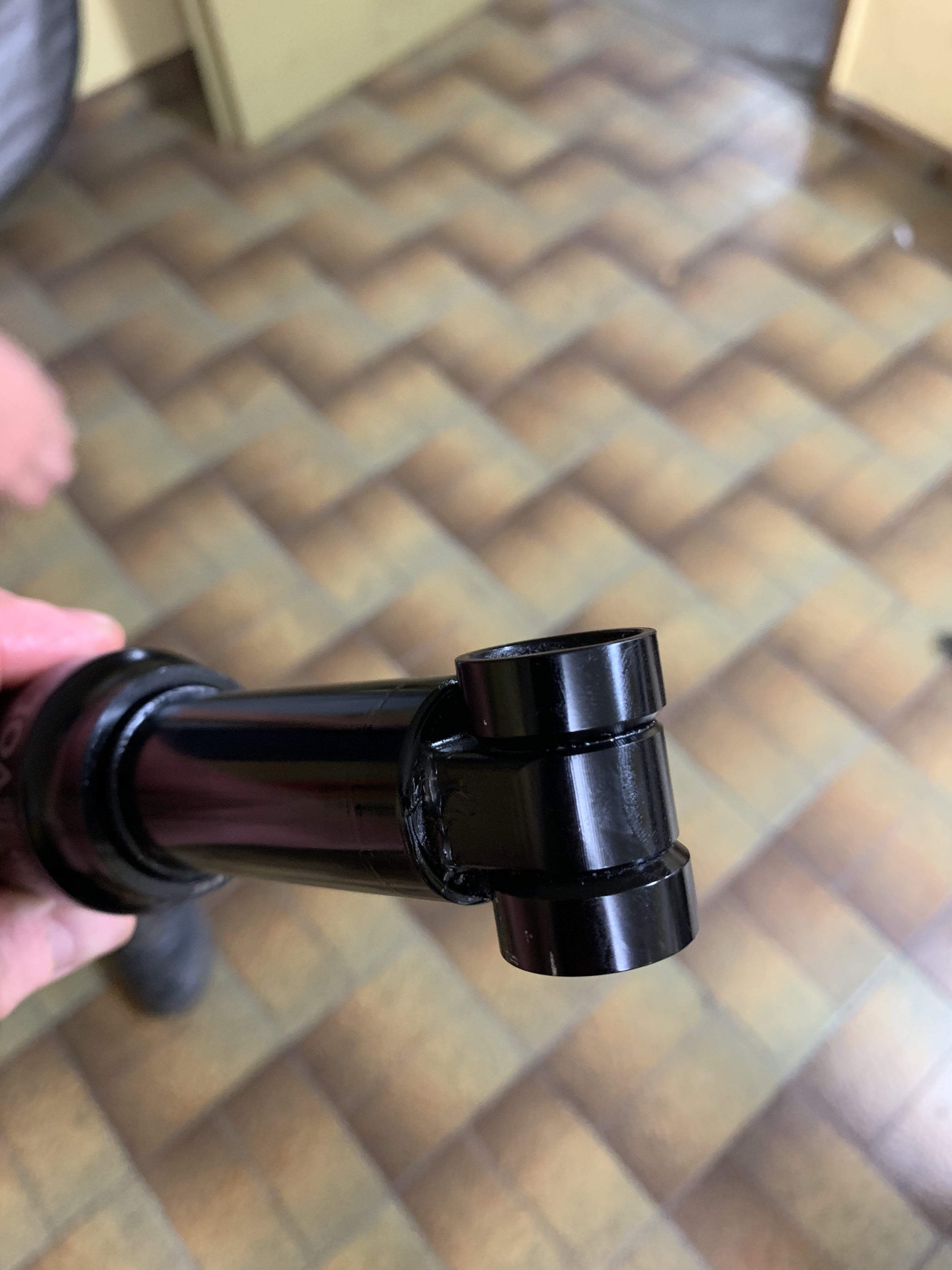

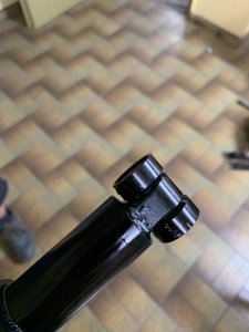

Ich wollte mal nach knapp 2 Jahren und 1400 km die Gabel und den Dämpfer einen Service verpassen. Bei der Gabel war das kein Problem. Nur bei dem Dämpfer kam ich nicht weiter, weil ich die Kugellager mit den Lagerschalen nicht abbekomme... Auf Rückfrage mit meinem Händler bei bike Aktion, habe ich mir sogar das Spezialwekzeug dafür bestellt. Damit haben wir es mit 3 Leuten auch nicht abbekommen...???
Wie macht Ihr das denn...!?!
Hi,
vor dem Problem sind wohl schon einige gestanden. Ich wüsste jetzt auf Anhieb niemanden dem es gelungen ist die Teile ohne Beschädigung zu demontieren. Das Eyelet-Kit ist über RM erhältlich. Ich hab so eines immer auf Reserve.
https://shop.bikes.com/products/bearing-eyelet-kit-slayer (ja ich hab auch ein Slayer - die Teile sind identisch)
