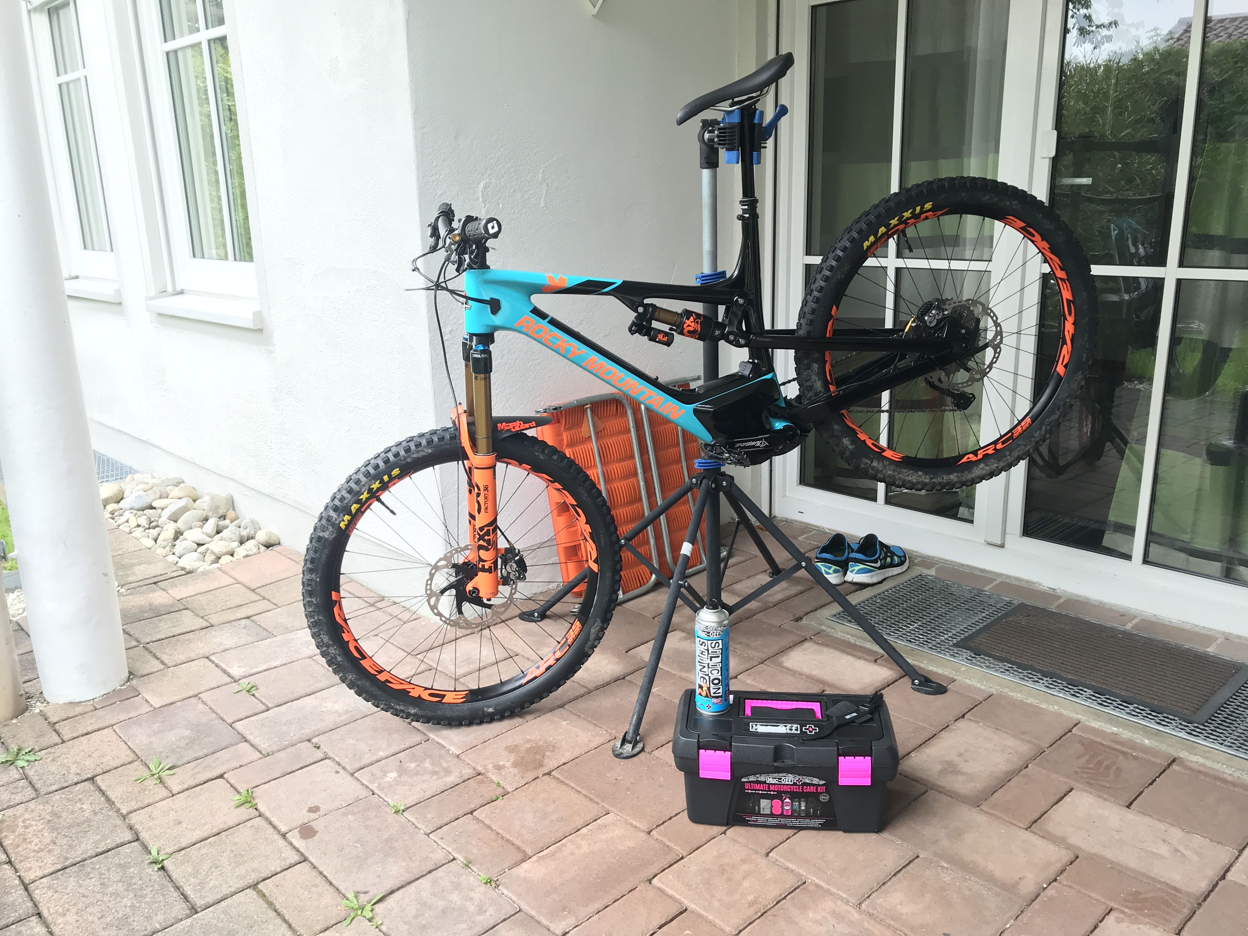

Wenn das Bike mal richtig eingesaut ist, schraubt ihr eigentlich die Motorabdeckung bzw. Seitendeckel runter und wascht ihr auch mal den Motorraum sauber?
Mit Wasser? Oder wie reinigt ihr den Innenraum?

Hey Sandro,
danke. Ja klar dafür wurde es gemacht. :) Reifenmischung macht schon viel aus. Für mich gibt die Reifenwahl den Einsatzzweck vor. Ich fahr das PP in der Slack Einstellung. Die anderen Positionen habe ich noch nicht ausprobiert. Bin meist sehr abfahrtslastig unterwegs und kam vom Slayer (welches ich auch noch bewege) zum PP. Von daher ist für mich alles bestens. Ist halt wie immer Geschmackssache.
Zur Reinigung würde ich schon empfehlen den Motordeckel, zumindest auf der Antriebsseite zu entfernen. Habe von meiner Frau ein Muc Off Reinigungsset geschenkt bekommen (Bürsten, Putztuch usw.) Das benutze ich hier um den Antrieb und Ritzel wieder schön sauber zu bekommen. Dann noch etwas schmieren und schon gehts wieder los. Wasser verwende ich hier nicht. Alten Schmierlappen zum Abputzen reicht fürs Motorgehäuse. Auch hier auf die Schrauben vom Motordeckel etwas Loctite drauf und mit Gefühl anziehen.
LG & Ride on

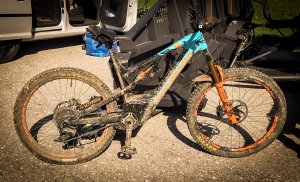

Hallo an Alle,
hier mal kurz meine Erfahrungen mit meinem PP 70, 2018er. Bisher ca. 2000 km. Kleinere Probleme mit Motor in 2018. Konnte ich mit mehrmaligem Kalibrieren lösen. Gabel lief trotz viel Einstellungsänderungen und Entnahme von zwei Token nie so weich und gut wie die im Testrad von Bikeaction. Im Herbst 2018 Rückruf vom Händler zum Überprüfen. Getauscht wurde der Speed-Sensor. In 2019 lWoc für Euro 120.- getauscht, echte Verbesserung. Im April 2019 wieder Probleme mit dem Motor die sich auch durch Kalibrieren nicht beheben ließen. Kann ich nur mit ständigen Aussetzern beschreiben. Bike wurde beim Händler überprüft. Hardware wurde nicht getauscht. War wohl ein Softwareproblem. Der Motor läuft seitdem einwandfrei. Seit Kurzem klappert das Bike bei kurzen harten Schlägen elend. Kann die Ursache nicht eindeutig identifizieren. Für mich hört es sich an als wäre es die Gabel oder die Batterie. Hat einer von Euch ähnliche Erfahrungen? Für Info bin ich dankbar.
