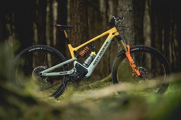

Pimp My E-Bike: Christian Rothenbach hat sich dem E-Racing verschrieben. 2023 startet der Braumeister aus Franken auf einem speziell umgebauten Rocky Mountain Altitude Powerplay bei der Enduro One und Chili Enduro Series. Was er alles umgebaut hat, erfahrt ihr in diesem Artikel.

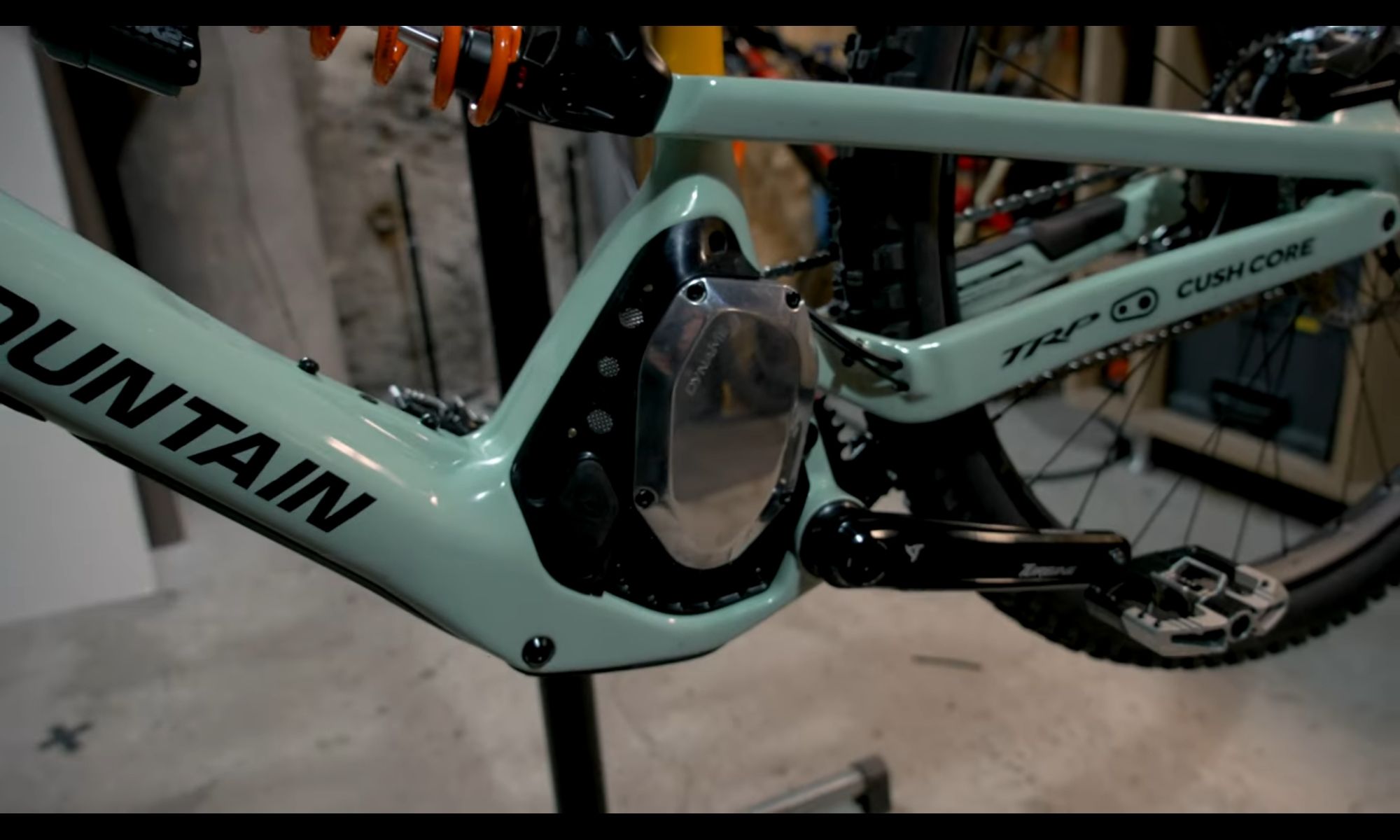

Wie kommst du im Uphillrace mit den doch recht langen SerienKurbeln klar oder hast du165er verbaut? Ist das mit ein Grund für deine Überlegung, evtl. auf die härtere 550er Feder zu switchen?
Bekommst du noch den Motordeckel aus Alu, den dein südfranzösischer Markenkollege Levy Batista fährt samt Lochgitterbastelcover oder sind auch beim Racing keine Überhitzungsvermeidungskonzepte nötig in unseren Breiten?

Das Rocky ist in allen Bereichen einen Schritt weiter - Leichter, viel stärker, größerer Akku und cleaner verarbeitet. Dafür auch im Preis.
Mega ist, dass das Rocky ab Werk EWS bereit ist. Dicke Karkassen bei den Reifen. Cushcore drin und gute Komponenten. Aus dem Karton Ready to race.
Das Giant war in Sachen Haltbarkeit spitze, da wird sich im Laufe der Saison zeigen was das Rocky kann.
Ich bin auf jeden Fall Mega Happy!

Ja das hab ich auch schon gesehen und die Franzosen sind ja bekannt für ihr Finetuning. Bei den jetzigen Einsätzen hatte ich keine Probleme mit Hitze, dass wird sich zeigen. Der Aludeckel ist denk ich weniger Performance sondern mehr Haltbarkeit, da die Plastik Cover doch sehr dünn wirken.
Muss ich mich mal erkundigen beim Ersten Rennen.
