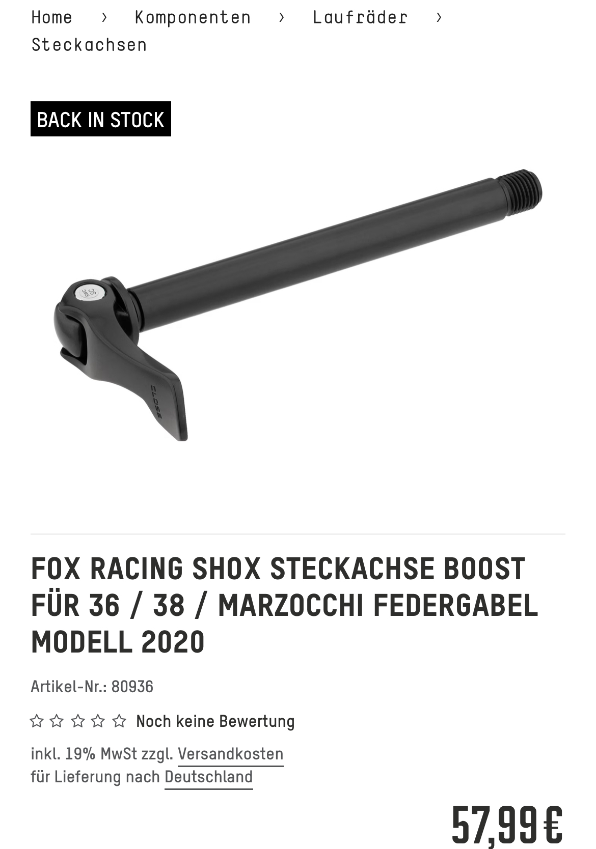

Die Hinterachse ist als Schnellspanner ausgeführt, die Vorderachse nicht, diese Entscheidung finde ich etwas merkwürdig.
Hinten habe ich die DT-Swiss Achse die man festdreht und dann den Hebel mit etwas Zug ausrichten kann. Vorne war bei meiner F38 Performance auch kein Schnellspanner, nur die Schraubachse.
Finde einen Schnellspanner zum Transport im Auto schon recht praktisch.
Ich auch, aber die absurden 50 € für den Fox Schnellspanner zahle ich nicht.
Welches Produkt bräuchte ich da genau? Werde es mal ausprobieren, ich brauche ja eh einen Schlüssel bei dem Rad um den Akku rauszunehmen. Insofern ist vielleicht einer mehr egal.
Die Steckachse ist echt unverschämt teuer.

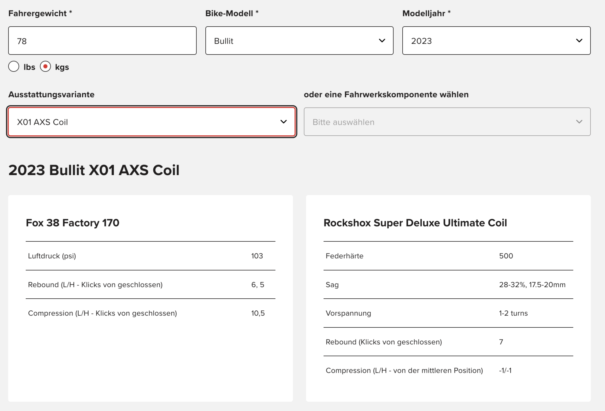

Die Foxgabel ist gefühlt etwas schlechter als meine Rockshox Yari. Sie macht mehr Geräusche und allgemein ist sie auffälliger. Von der Yari habe ich gefühlt gar nicht mitbekommen, dass sie arbeitet. Kann das schwer in Worte fassen mir fehlt die Erfahrung zur Gabelfeinabstimmung (ich habe nun einfach mal nach Foxtabelle Luft in meine Gabel gepumpt - kann man dabei etwas falsch machen? Muss ich ein 2. Ventil für eine weitere Druckkammer aufdrehen oder so?). Vorschläge wie ich das Gabelsetup verbessern könnte?

Spricht etwas dagegen erstmal mit dem verbauten weichen Coil Dämpfer zu fahren? Woran würde ich merken, dass es Zeit für eine härtere Feder ist?
Die Stahlfeder spricht extrem fein an und macht das Fahren sehr komfortabel (Luft würde es vermutlich genauso tun).
Wie für die Gabel, damit die und Dämpfer richtig eingestellt wird:
Auf der Santa Cruz Seite nach Fahrwerkseinstellung suchen. Dort Bike, Modelljahr und Komponente auswählen, die man einstellen möchte - eigenes Gewicht eingeben und man erhält alles was man braucht. Luftdruck für die Gabel, Federrate für den Dämpfer und alle Klicks für Rebound usw.
Passt dann alles ganz genau.

Dann kommt noch hinzu, dass die 38er Gabeln recht sensibel mit dem Luftdruck sind. Da kann 1psi den Unterschied machen.
hmm ich habe die Gabel auf 103 PSI gepumpt. Ja, werde das mal beobachten. Im Jetztzustand nach wenigen Km kommt mir die Yari deutlich besser vor. Nicht falsch verstehen, ich behaupte nicht, dass die Yari generell besser ist, sondern, dass meine Yari momentan für mich besser als meine Fox performed.

Danke für den Tip, meine Austattungsvariante gab es ja so nie von SC, aber dann würde ich diese Settings nehmen und schauen wie ich das so eingestellt bekomme?
Ja, einfach die Zutaten selbst auswählen 😉
und dann nicht nur den Luftdruck und die Federrate so auswählen, wie angegeben, sondern auch den Rebound so einstellen.

Falsches Modelljahr und falsche Gabel ausgewählt.
96 PSI wirft der Santa Cruz Rechner als richtigen Wert aus.
