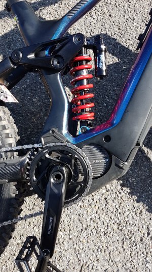

Der erste Geländetest mit der 38er nach dem Gabelservice ist durch.
Jetzt mit den richtigen Mengen Öl in den einzelnen Kammern Ist Gabel nicht wieder zu erkennen und steht meiner alten fit 4 in nichts nach.
Und weil ich gleich dabei war habe ich dem Bike gleich noch nen coil-Dämpfer spendiert.
Das ED liegt jetzt traumhaft auf dem trail.
War ne richtige schlammige, kalte Tour.
Zum Akku 43 km mit 1300hm, viel Schlamm. Viel Eco aber sehr großzügig eingestellt, 42 NM 100%
Viele Anstiege Trail auch großzügig eingestellt 78Nm 240%.
Am Ende noch 17%,
@Cato diesmal mit Levo noch 11%
Und ein weiter Mitfahrer musste 5km vor dem Ziel ohne Akku aufgeben.
630 Wattstunden mit ep8.
Insofern alles richtig gemacht, geiles Bike.

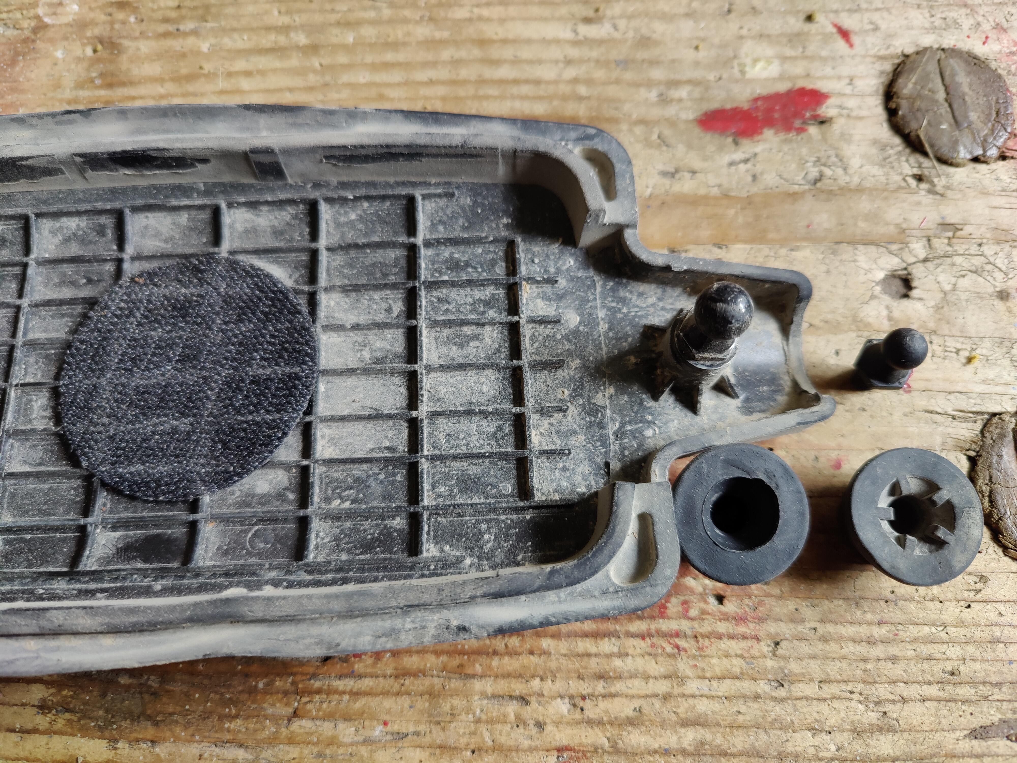

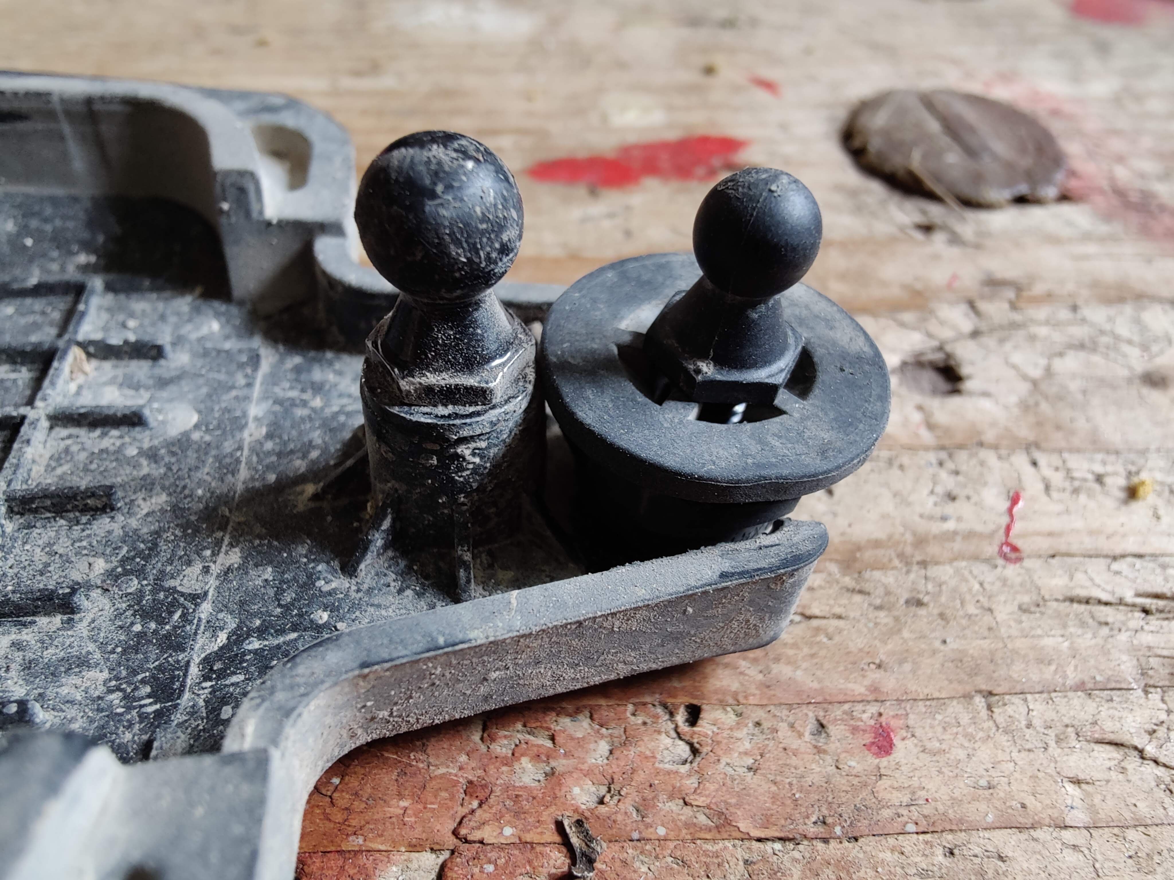

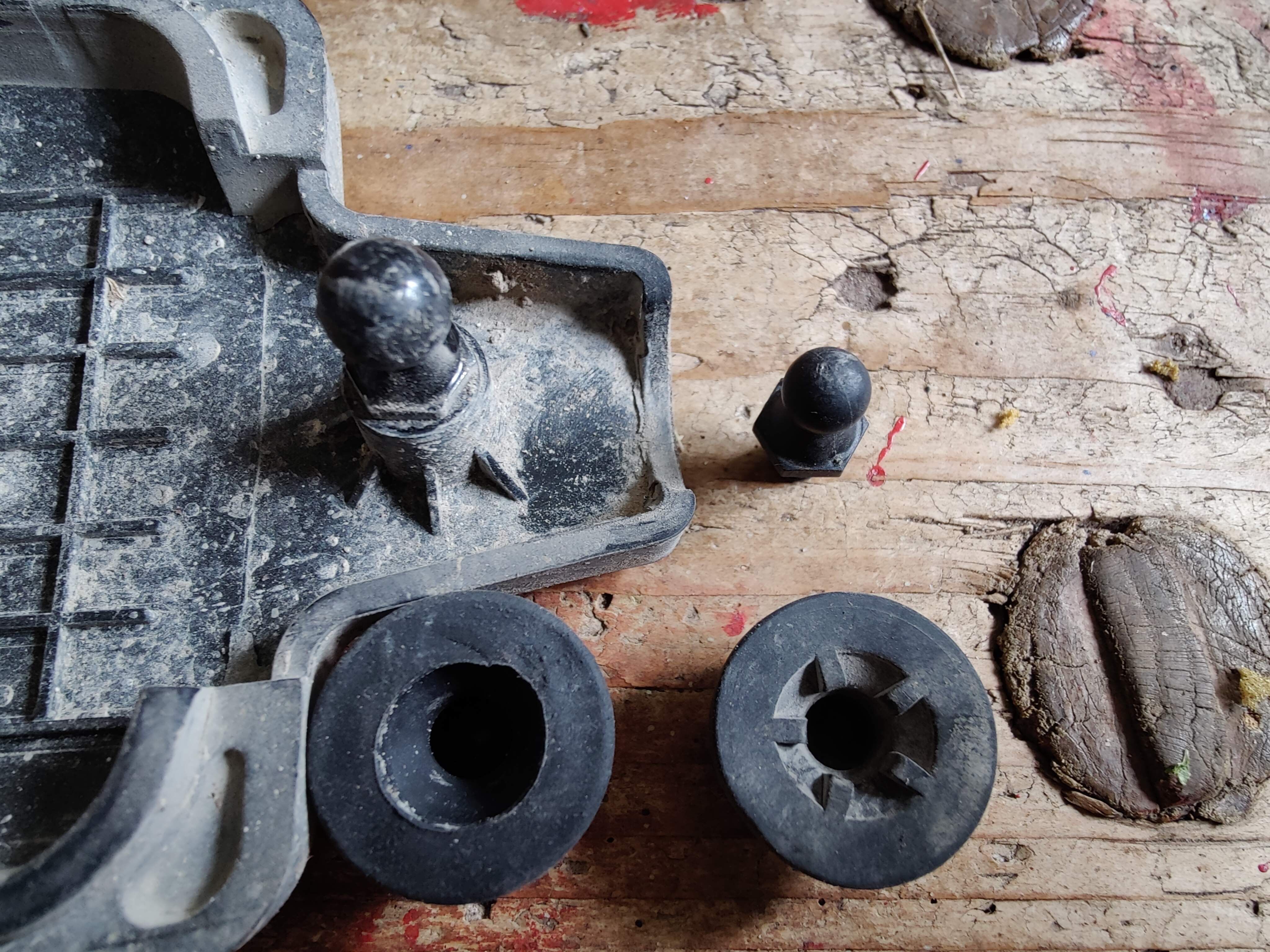

Also bei meinem E Inception scheint schon die neue Abdeckung drauf zu sein. Da fällt absolut gar nichts ab. Hält tadellos auch bei rasanten Fahrten. 👍 Finde es aber auch nicht extrem schwergängig. Also eigentlich alles top.
Bei einigen aus der ersten Serie hat Stevens bei Beanstandung das Akkucover getauscht. Inzwischen wird nur noch das Cover mit verstärkter Kugel an der Rastung verbaut. Geht natürlich etwas schwerer ab, hält dafür aber sicher.
Links die neue Version, rechts die alte.
Ohne den Kugelkopf zu messen, ganz einfach am Gummi zu unterscheiden.
Trick 17, zusätzlich noch Klebepads anbringen! Weil ohne hab ich die neue Version auch schon verloren. Jetzt liegt meine schön sauber anliegende schönste Abdeckung iwo in der Pampa und darf wieder eine semi gute fahren 🤮😭.

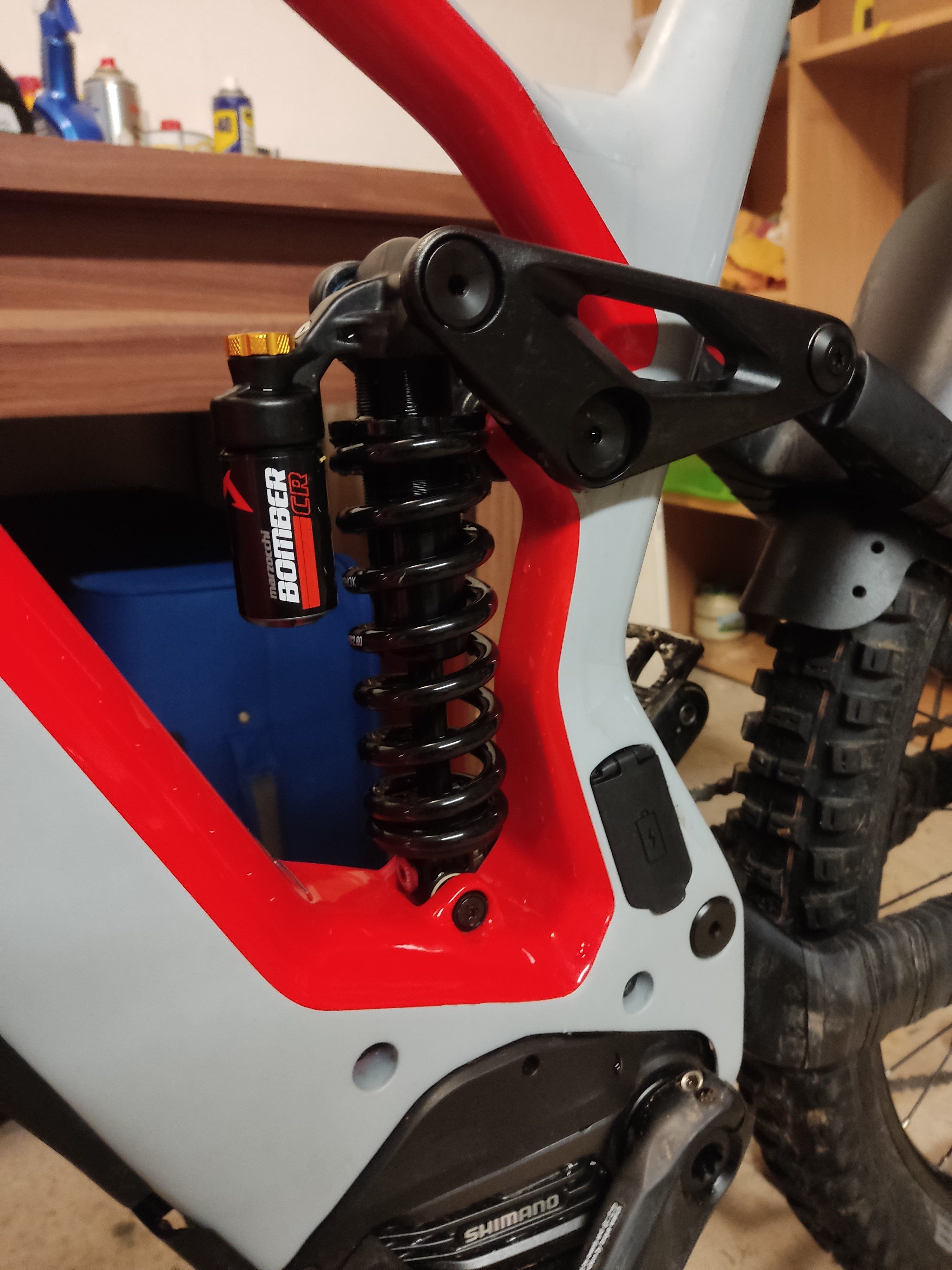

Hallo an alle,
habe beim letzten Service einen Coildämpfer verbauen lassen. Nach Rücksprache mit Stevens ist der Einbau erlaubt falls wer Interesse hätte. Wurde mir in der Werkstatt grob eingestellt, und beginne jetzt mit Abstimmungsfahrten. Falls der eine oder andere Coilfahrer einen Tipp hat sehr gerne. Danke
