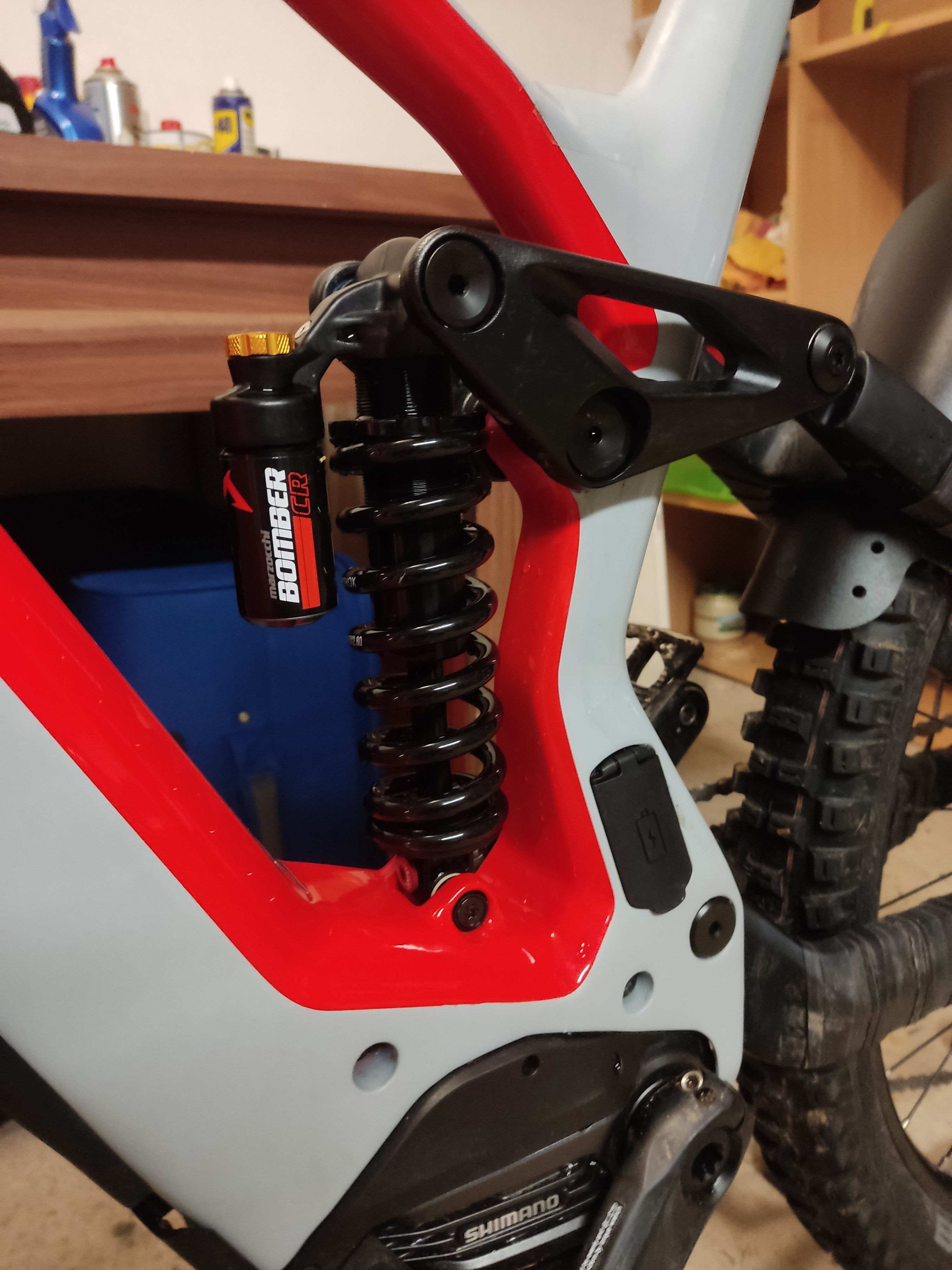

Der erste Geländetest mit der 38er nach dem Gabelservice ist durch.
Jetzt mit den richtigen Mengen Öl in den einzelnen Kammern Ist Gabel nicht wieder zu erkennen und steht meiner alten fit 4 in nichts nach.
Und weil ich gleich dabei war habe ich dem Bike gleich noch nen coil-Dämpfer spendiert.
Das ED liegt jetzt traumhaft auf dem trail.
War ne richtige schlammige, kalte Tour.
Zum Akku 43 km mit 1300hm, viel Schlamm. Viel Eco aber sehr großzügig eingestellt, 42 NM 100%
Viele Anstiege Trail auch großzügig eingestellt 78Nm 240%.
Am Ende noch 17%,
@Cato diesmal mit Levo noch 11%
Und ein weiter Mitfahrer musste 5km vor dem Ziel ohne Akku aufgeben.
630 Wattstunden mit ep8.
Insofern alles richtig gemacht, geiles Bike.

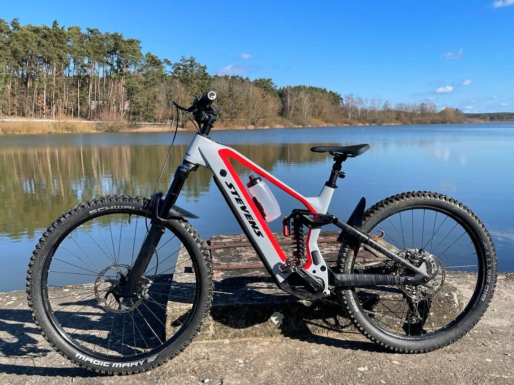

Weil der Thread ja auch Umbauten heißt, mal ne kleine Auflistung was an dem tollen Bike zwischenzeitlich so alles geändert bzw. angebaut wurde.
Lenker, Nukproof Horizont 38 mm Rise
Big Betty 2.6, Super Trail Hinterreifen.
Fidlock Flasche , passt ne 590er in den 18 Zoll Rahmen.
Shimano Bremsscheiben RT 76 vorne und hinten in 203 mm.
Und als Fahrwerksupdate den Marzocchi Bomber RC.
Ergon GA 3 Griffe.
Hope F20 Pedale.
Vorerst voll zufrieden mit dem Bike.
Was als sinnvolles Update noch in der Überlegung ist, aber noch nicht fest eingeplant, ein SRAM GX AXS Update Kit. Mal schauen was die Zukunft so bringt.
Jedenfalls macht das Bike riesig Spaß. Hammer Performance bergab, massig Reichweite, auch wenn man dafür schon richtig Eigenleistung bringen muss.

Hast du am Hinterbau noch Schutzfolien, oder was ähnliches angebracht. Sieht zumindest so aus.
Schutzfolie habe ich am Ober- und Sattelrohr.
Den Hinterbau habe ich komplett mit alten Fahrradschläuchen eingewickelt, das bietet sich gerade bei dem Schwarz an und schützt um einiges mehr als Folie.
In der tat, bei meinem Raymon E- HT hatte ich das auch gemacht, kostengünstigere Lösung gibt es fast nicht,
auch schon in den 90ér als ich mit MTB angefangen habe / hatte. Dazwischen sind ja gut 25 Jahre untätigkeit dazwischen. :biggrin:
