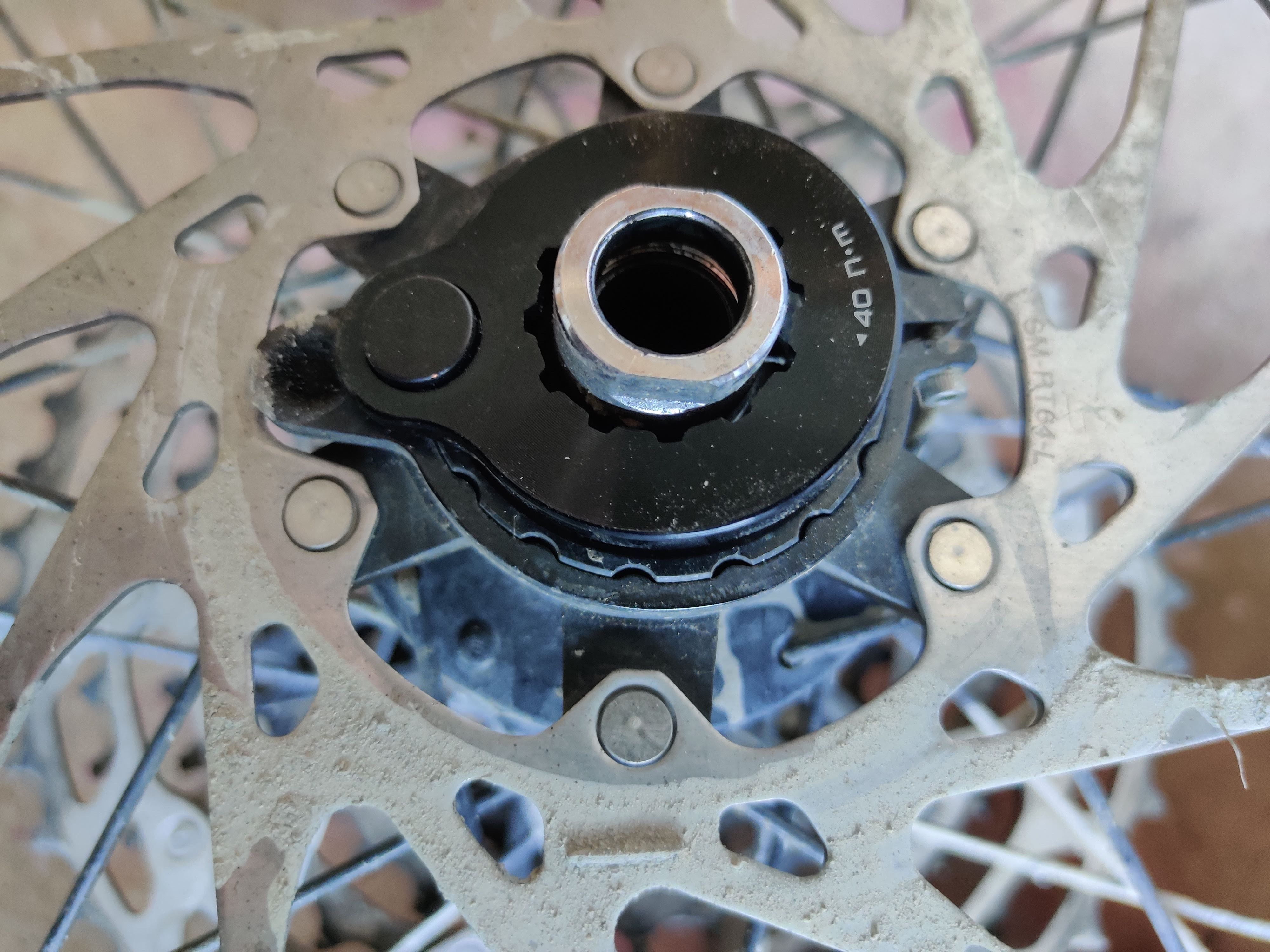

Finde dazu nicht wirklich Infos.
Auch nicht wenn du am Bike nachschaust?🙃
Hier im Bild, unten original, oben drauf liegt ein Specialized. Funktionieren beide, trotz unterschiedlichen Radien.

So genau hab ich noch nicht geschaut, werde aber mal nachsehen. Wie gesagt, irgendwo hatte ich gelesen das eben genau der Magnet nicht in der Scheibe sitzt . Dann sitzt Frau halt abends auf der Couch und da fallen einem solch Dinge ein 😅
Danke Dir jedenfalls! Werde dann definitiv auch den Bosch oder Spezi holen. 👍
Moin,
ich bin bisher kein Centerlock gefahren und hatte am alten Bike einen Speichen Sensor verbaut.
Wie sieht das bei dem Stevens aus? Ist der einfach beim Centerlock separat drauf geschoben oder direkt in den Lock Ring integriert? Finde dazu nicht wirklich Infos.
Lieben Dank 🙋🏼‍♀️
Der Magnet ist ein seperaten Teil was mittels einer Imbusschraube auf den Centerlock Ring gespannt ist. Hält bombig.
Japp stimmt, eben geschaut beim putzen. Find ich gut und kann dann ja andere Scheiben testen ohne groß Tam Tam. 🥳

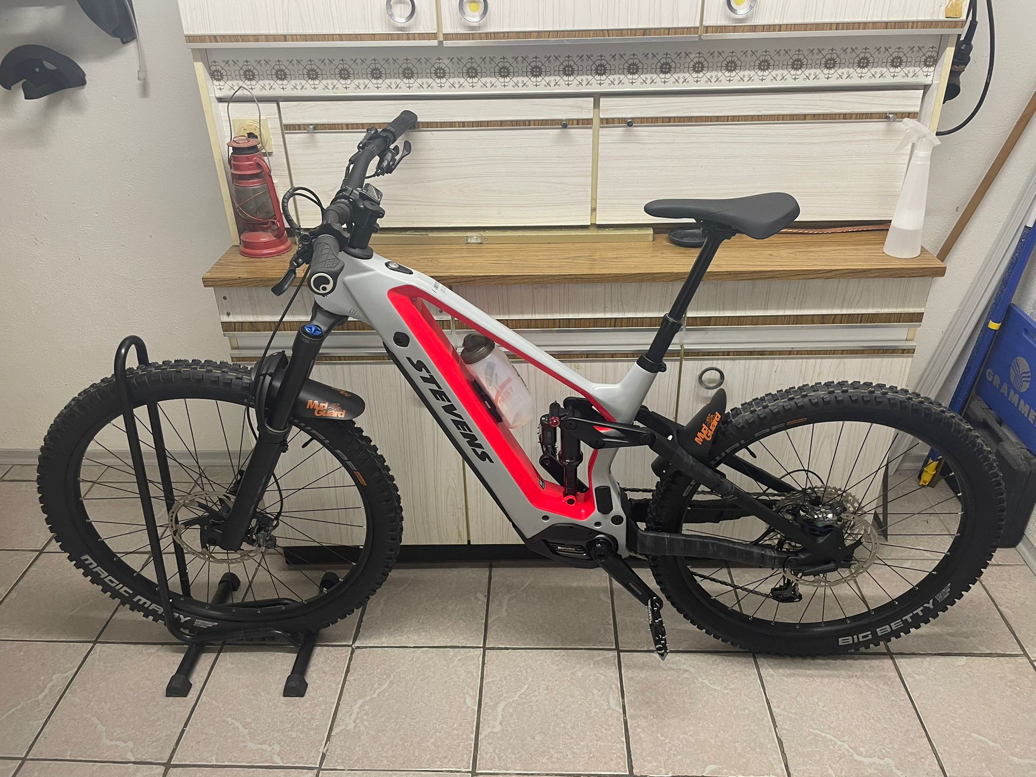

So Reihe mich auch mal ein in die Reihe der stolzen e Inception Besitzer ein.
Habe mich nach 20.000 km mit Bosch cx Gen. 2 und 4 für das Stevens entschieden, weil es wirklich schwer ist ein Bike zu finden, das meinen Vorstellungen entsprach.
Mullet und ohne allzuviel bekannte Probleme.
Mit Bosch gab's da nichts, ausser Stevens aber wegen des fest verbauten Akku leider keine Option.
Und weil ich schon den ein oder anderen kenne
mit dem E.D. 8.7
Habe ich den Shimano mal ne Chance geben.
Das Bike läuft toll.
Der Motor ist ruhig, ruhiger als mein alter cx4. Auch im Downhill. Das berühmte Leerlaufgeklappere fällt mir jetzt nicht so besonders auf. Eco und Boost sind OK, mit Trail hadere ich noch ein wenig.
Hier muss ich gefühlt wesentlich mehr Eigenleistung bringen als mit dem Bosch.
Aber denke da werden sich der Shimano und ich uns schon noch zusammenraufen.
Umgebaut habe ich bis dato noch nicht viel, anderen Lenker mit mehr Rise, Shimano RT 76 Bremsscheiben und den schweren Eddy gegen die Big Betty getauscht.
Was sonst noch auf den ersten 50 Km unter recht extremen Bedingungen auffiel, die 38er ist recht steif und bei weitem nicht so fluffig wie meine alte 36er fit 4. Hoffe mal dass hier ein kleiner Service Abhilfe schaffen kann.
