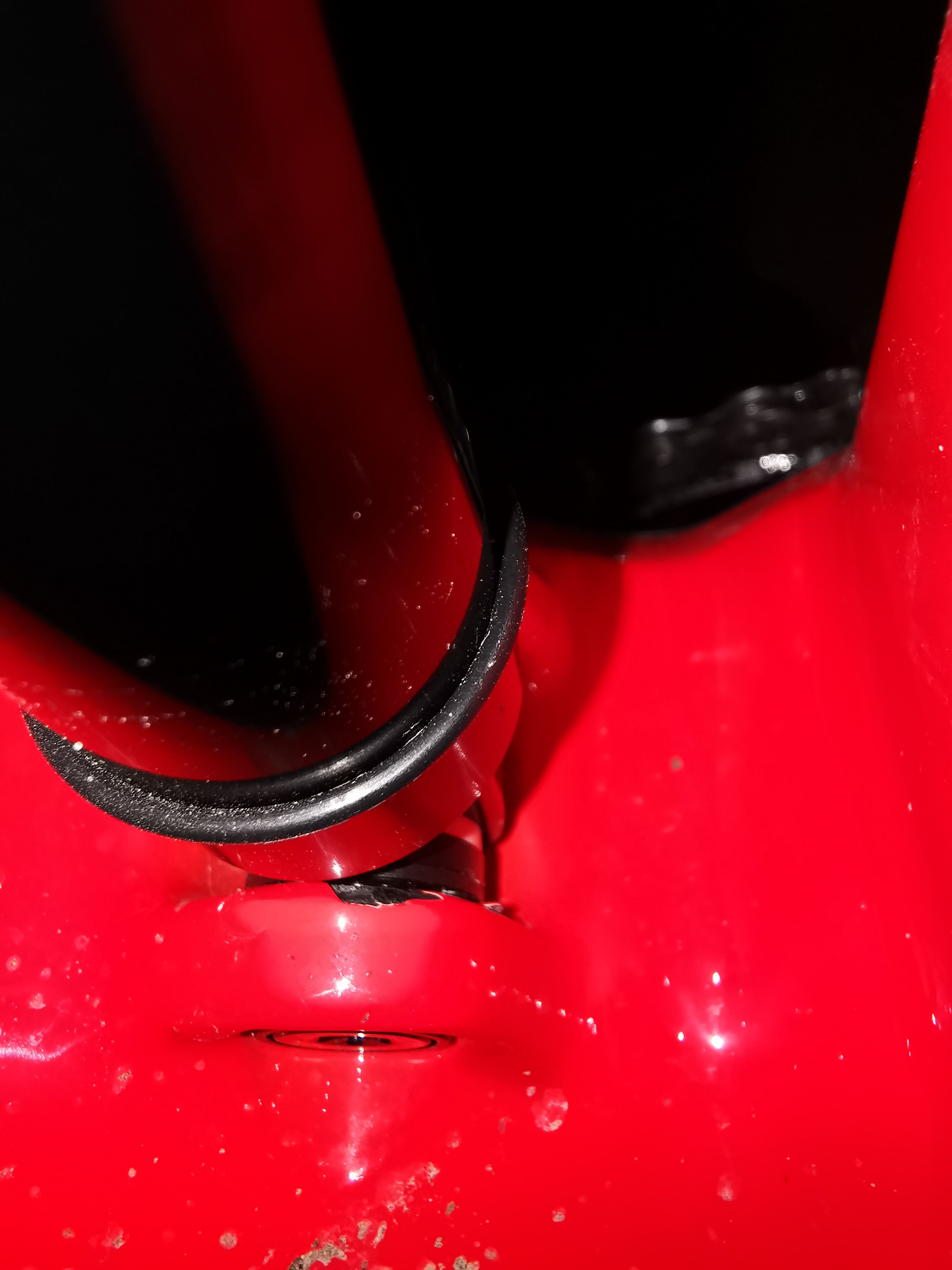

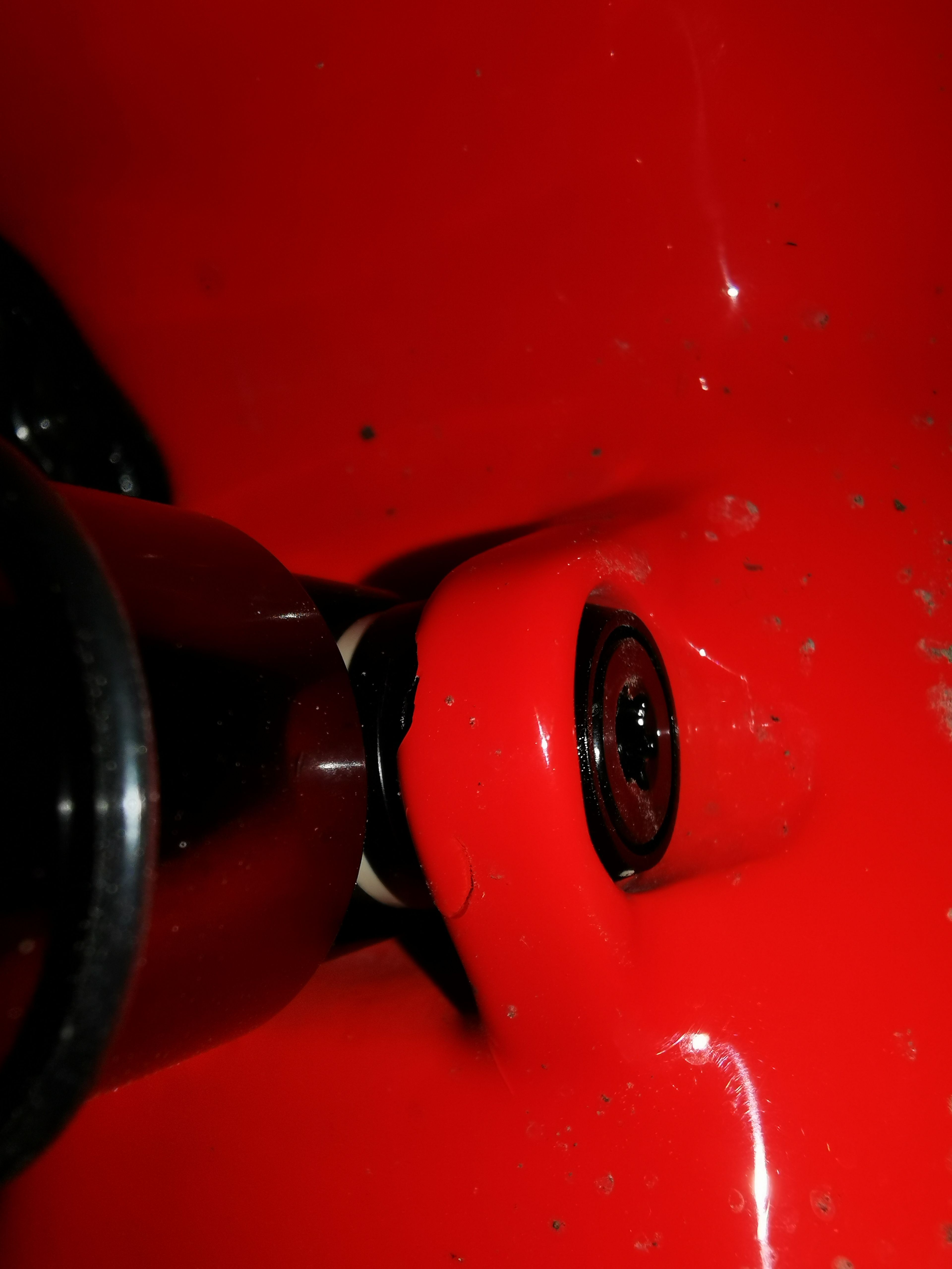

Nachdem ich den Thread hier gefunden habe und auch einige nützliche Infos erauslesen konnte habe ich auch bei mir den Blick auf die Dämpferaufnahme gerichtet.
Und wie soll´s anders sein, auch bei mir ist ein Stückchen Lack abgeplatzt und ein Riss kündigt einen weiteren Lackabplatzer an 😤😤. Das wahre Problem wird aber sein, das der Dämpfer einfach null Spiel hat und es nicht auszuschließen ist, dass es zu Folgeschäden kommt-
Ich schätze es auch so ein, dass hier fälschlicherweise die die Innenflächen der Dämpferaufnahme mit lackiert wurden. Wahrscheinlich waren das die ersten lackierten Rahmen, denn ich habe die Seriennr. 41.

Ich habe noch nichts unternommen.
Wie ich bereits weiter vorne geschrieben habe, bin ich der Meinung, dass es sich um einen Schönheitsfehler handelt, da an dieser Stelle nach dem Einbau kein Spiel mehr sein darf.
Es gibt aus meiner Sicht zwei Szenarien
1. Das Problem beschränkt sich aus meiner Sicht neben der Optik nur auf das erschwerte Ein- und Ausbauen.
2. nur ein theoretisches Szenario
Es wurde bei der Erstmontage so viel „Gewalt“ angewendet, dass die Stabilität der Dämpferaufnahme beschädigt wurde. In diesem Fall, ist der Rahmen nur noch als Schmuckstück für das Wohnzimmer zu gebrauchen. Achtung, die Dämpferaufnahme ist dafür ausgelegt, die Kräfte aufzunehmen, die bei Sprüngen auftreten und bei der Freigabe bis 140kg Systemgewicht kommt da einiges zusammen. Ich glaube nicht, dass jemand bei der Montage sowas schafft. Dieses Szenario ist also fast auszuschließen.
Ich gehe von Szenario 1. aus. Der Lack platzt ja recht schnell ab. Deshalb werde ich bei der ersten Inspektion den Händler meines Vertrauens prüfen lassen, ob die Dämpferaufnahme in Ordnung ist und ihn dann bitten den Lack vorsichtig soweit abzuschleifen, dass sich der Dämpfer sauber ein- und ausbauen lässt.
Sollte man für die Selbstregulation des Schadens wirklich einen Betrag x bekommen (wurde oben irgendwo geschrieben), dann nehme ich das gerne mit.
Ich würde mich an dieser Stelle über weitere Meinungen zu dem Thema freuen
Das ist mit Sicherheit von Stevens schlecht gemacht und darf eigentlich nicht vorkommen.
Mir ging es in meinem Post primär darum, ob durch die Problematik die Funktion beeinflusst wird und evtl noch Folgeprobleme auftreten oder ob es „nur“ ein optischer Mangel ist.
Aber mal ehrlich, ob die Funktion damit beeinträchtigt ist oder nicht, solch ein Fabrikationsfehler darf bei so einem Bike/Namen/Preis nicht vorkommen.
