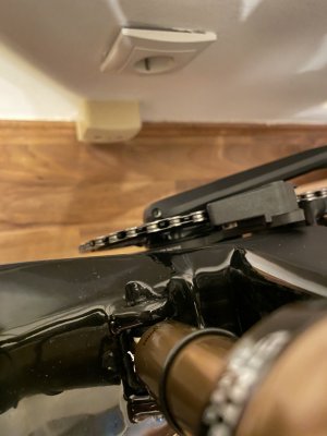

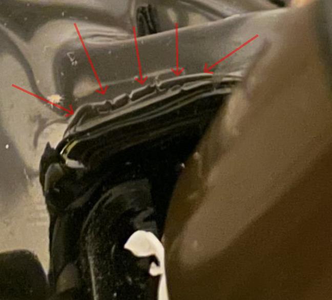

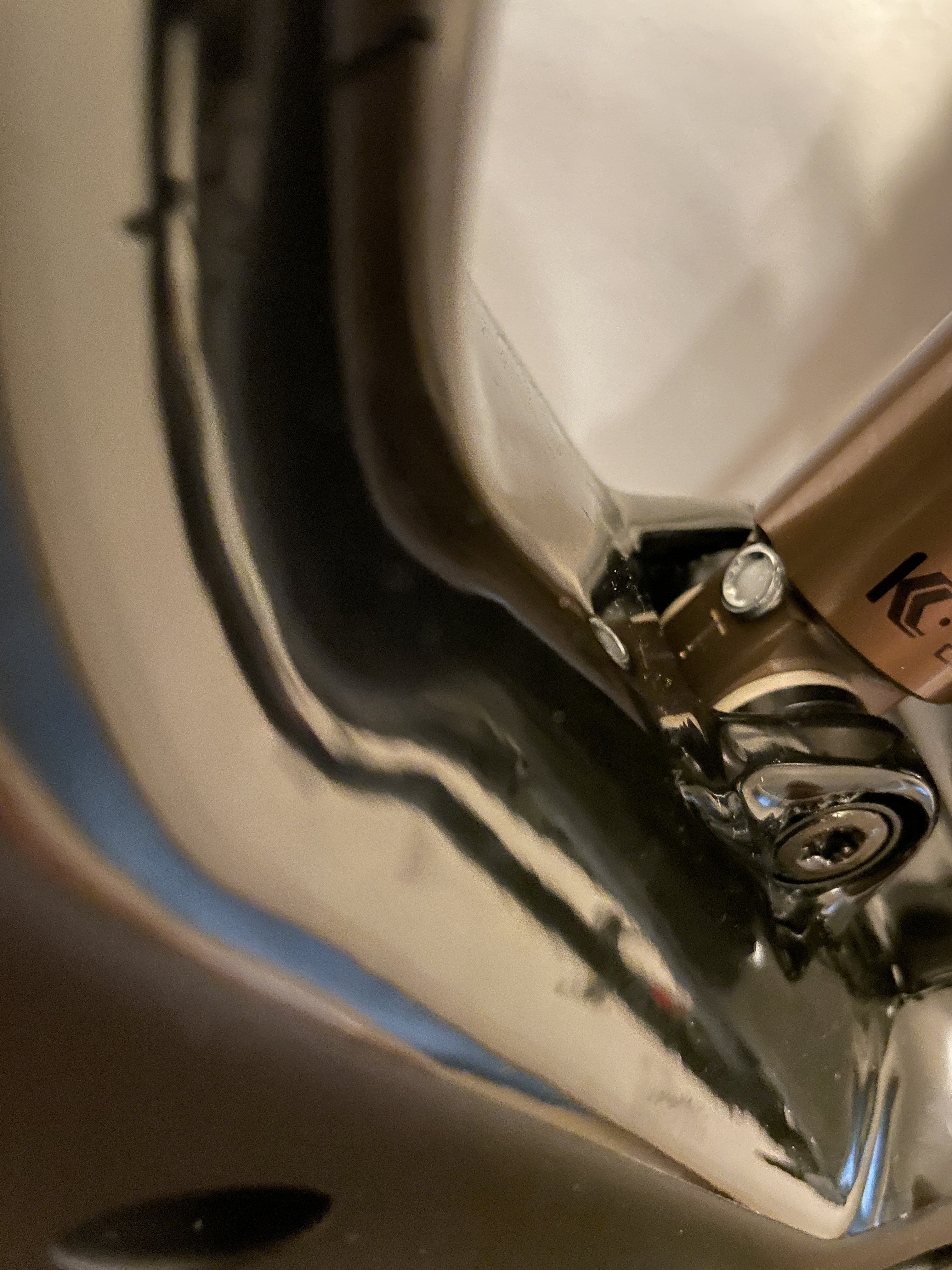

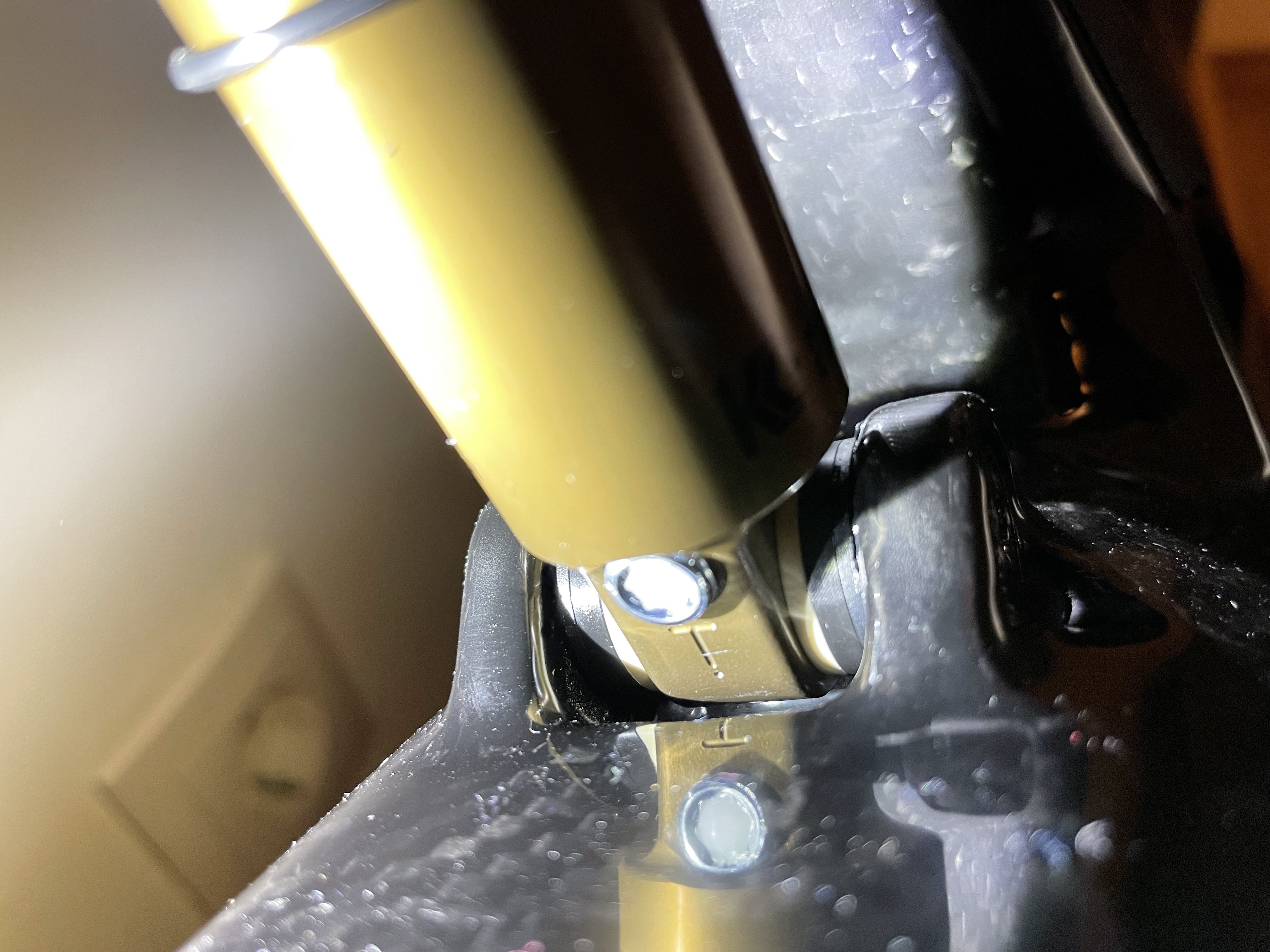

Re: Stevens E-INCEPTION GTF [EP8] // Wartezimmer - Umbauten - Tipps & Tricks

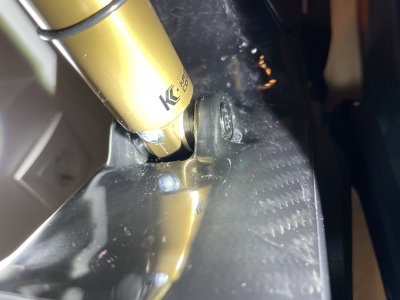

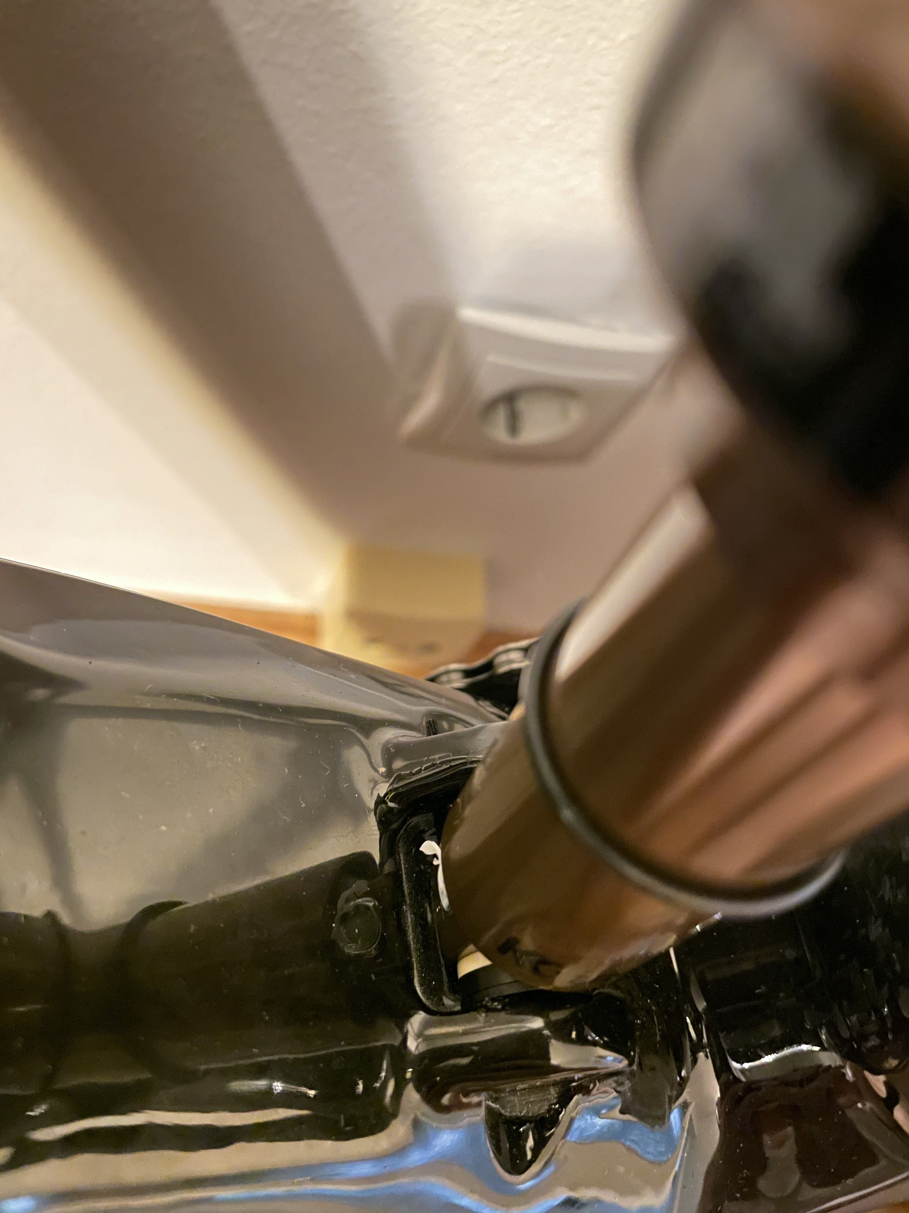

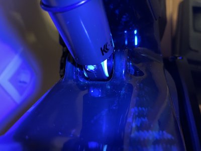

So nochmal drei mit unterschiedlichen Lichteinfall

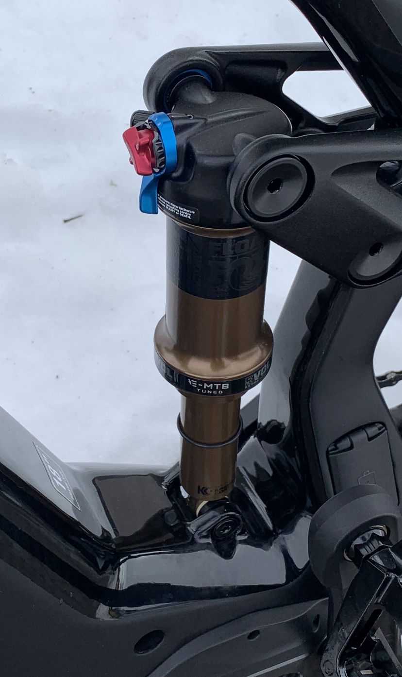

Schau mal, bei mir sind temporär Alu verbaut.
...wird dann auf CF umgebaut, wenn die wieder von Stevens beschaffbar sind...
Hast du klappergeräusche oder sonstige Mängel?
Sieht so aus, als wenn die Innenseiten der Dämpferaufnahme beim AM nicht lackiert ist. Bei den ED Modellen schon, und genau das wird wie schon vormals festgestellt genau das Problem sein.
Durch den fälschlicherweise aufgebrachten Lack ist zu wenig Platz, mit der Folge: Dämpfer sitzt zu fest in der Aufnahme und Lackabplatzer.
Du hattest absolut recht , eine Frechheit das sie mir das nicht mitgeteilt haben ! Hab heute mal ne Mail geschrieben . Vielen Dank für die Info ! Klapper Geräusche Check ich morgen.
