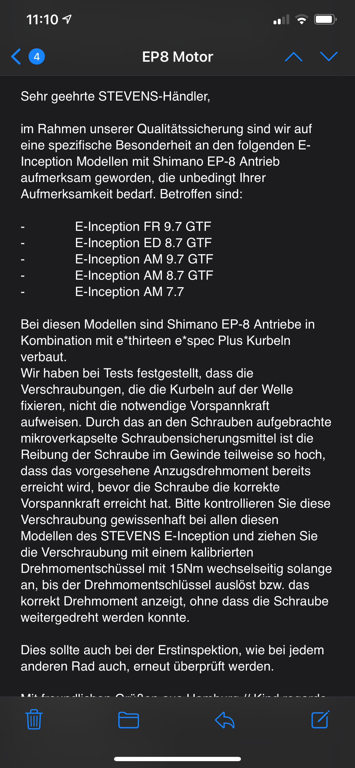

ich habe grade die schraube samt kurbel links beim fahren verloren. kurbel habe ich gefunden. schraube nicht. Weiß jemand wo ich online eine herbekomme? ich finde iwie bei Google nicht wirklich was😩😩
Genau das ist mir an meinem 8.7 auch passiert. Ich bekomme ein Tütchen Ersatzteile geschickt aber das ist nicht gerade im Sinne des Erfinders. Ohne Miniwerkzeug hätte ich die restlichen 10km schieben dürfen.
Das hat mir mein Händler dazu von Stevens weitergeleitet

auch ich hatte dieses Problem. allerdings nur minimale Lackabplatzer. Habe es meinem Händler gemeldet. Nach Rücksprache mit Stevens wurden mir 2 Kleidungsstücke meiner Wahl aus dem Stevens Sortiment angeboten, da sie keinen Lackstift haben. Wäre ich Rennradfahrer hätte ich hier natürlich 2x die 170 € Winterjacke gewählt :-D
Wenn dann einem die Kurbel auf der Tour davon fliegt hat der Händler wohl das nicht umgesetzt. Werde mal an meinem das Drehmoment überprüfen.

Die Imbusschrauben der Kurbeln an die Welle (Tretlager), jeweils 2 Stück an jeder Kurbel.
