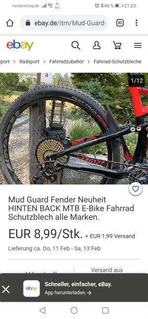

würde trotzdem noch gerne wissen was für ein Fender das war 🙈
Da sich der User leider hierzu (ungewohnt) bedeckt haellt, wuerde ich auf den tippen. Ist auf dem Bild recht aehnlich. Zumindest der Teil oberhalb der Sitzstrebe.
Das ist ein billiger Vorderfender nur auf die Schnelle zweckentfremdet worden um die Stoßdämpferkinematik zu schützen.
