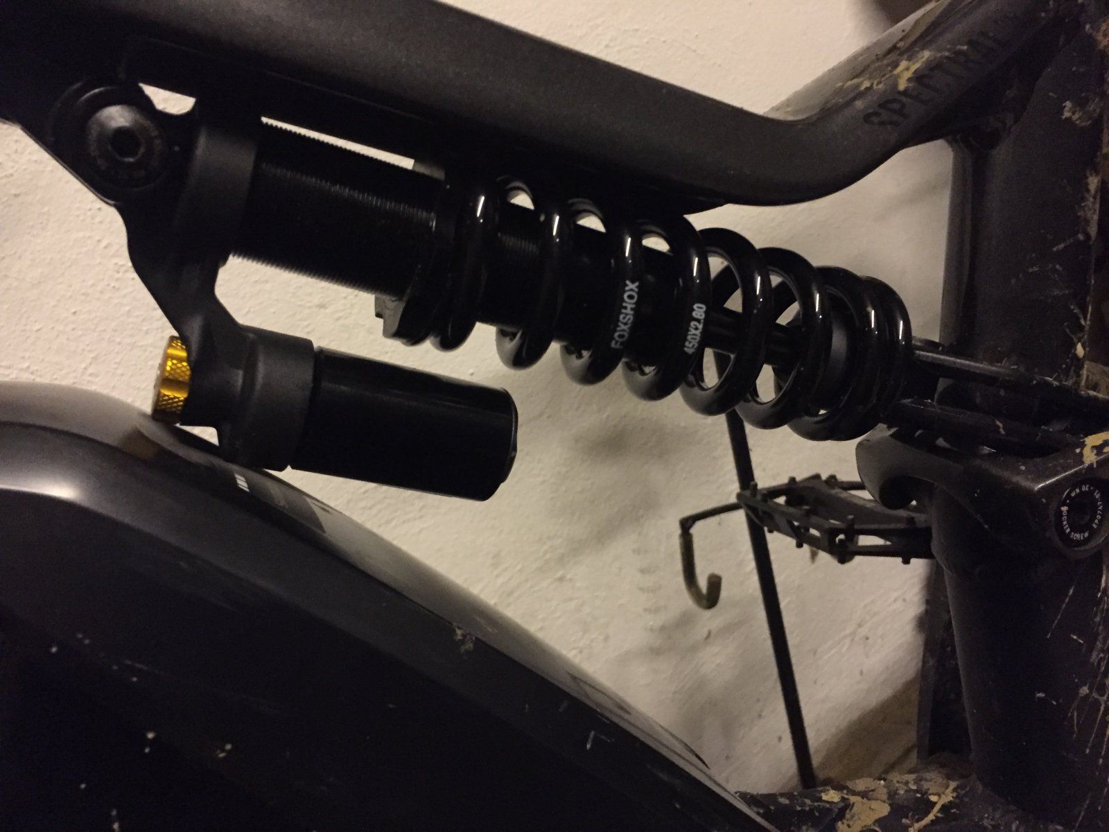

Hallo zusammen,
ich habe mich in den letzten Tagen mit einem Dämpferwechsel beschäftigt. Habe aber bei Größe M, wie bereits hier beschrieben, Platzprobleme. Könnte man die Einbaurichtung des Dämpfers nicht einfach wechseln, sodass sich der Ausgleichsbehälter nicht auf der Höhe des Akkus, sondern hinten über dem Flaschenhalter befindet?
Da sollten ja die gleichen Kräfte wirken...
Wir seht ihr das?

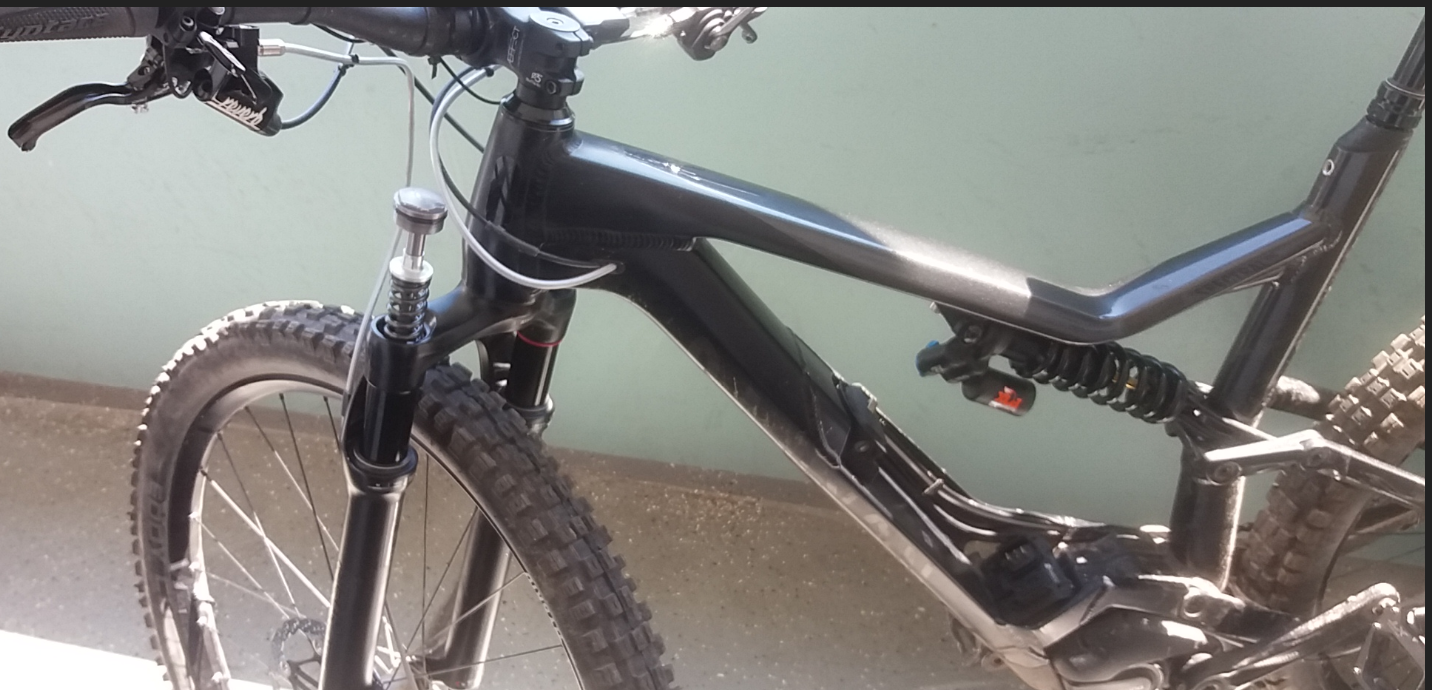

Also mit Coil in der auch Gabel sehe ich mehr Sinn.
Mir scheint die Gabel erstmal wichtiger als der Hinterbau.
Ich hab jetzt mit Coil vorne und hinten an verschiedenen Rädern rumexperimentiert.
Nach meinem aktueller Stand ist vorne Luft, hinten Coil für mich der beste Kompromiss.

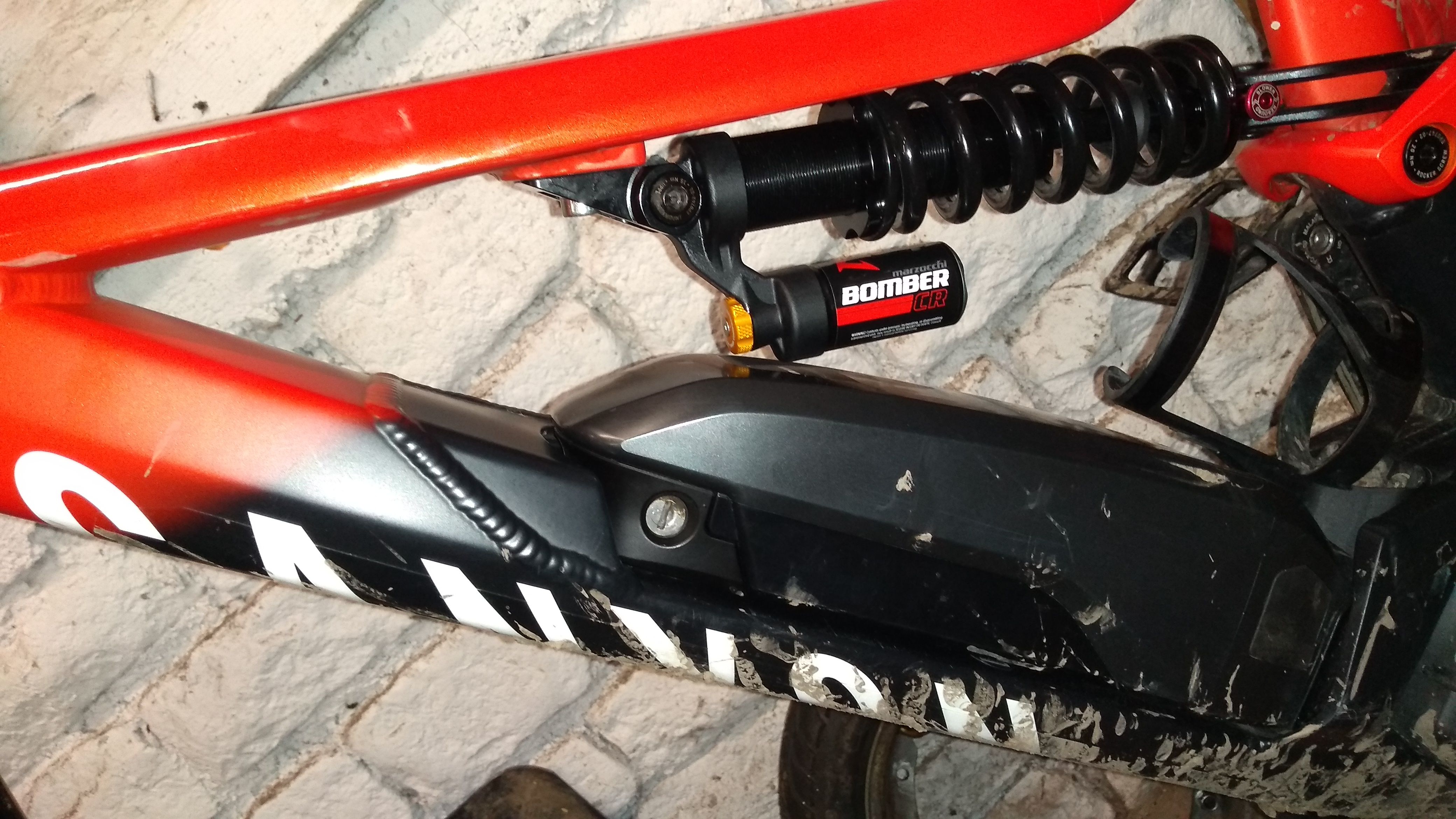

Wir haben heute das gleiche probiert, Dämpfer Bomber in High Stellung eingebaut und dann versucht den Akku einzubauen. Gefühlt haben ca. 3mm gefehlt, wie kann das sein wenn es bei dir passt?
M Rahmen
Hallo
Bei mir passt der Bomber CR in 230x60 sogar in der Low Position.Spectral 7.0Rahmen M 2019 .sehr knapp aber passt.Accu rein raus kein Problem.
