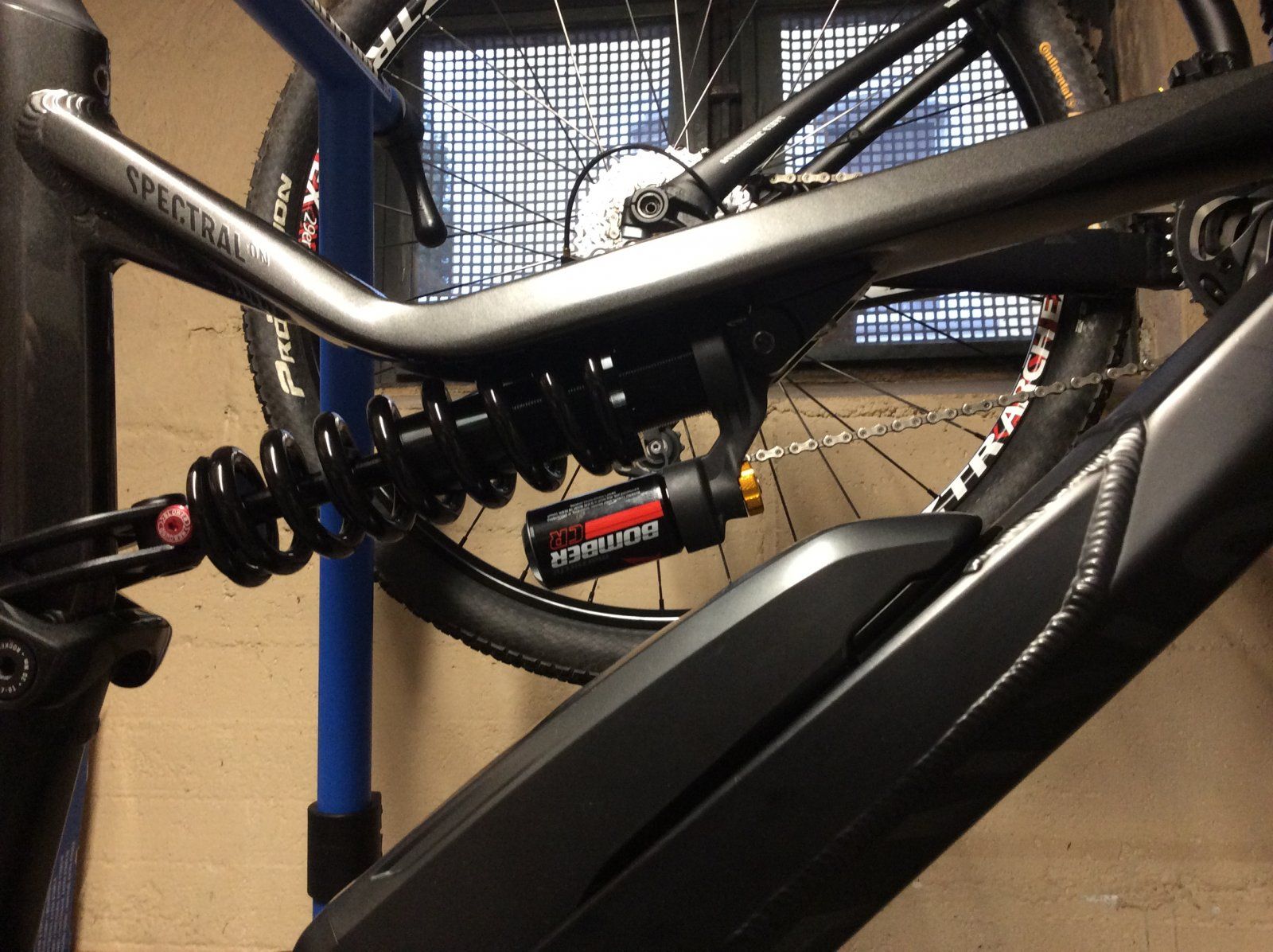

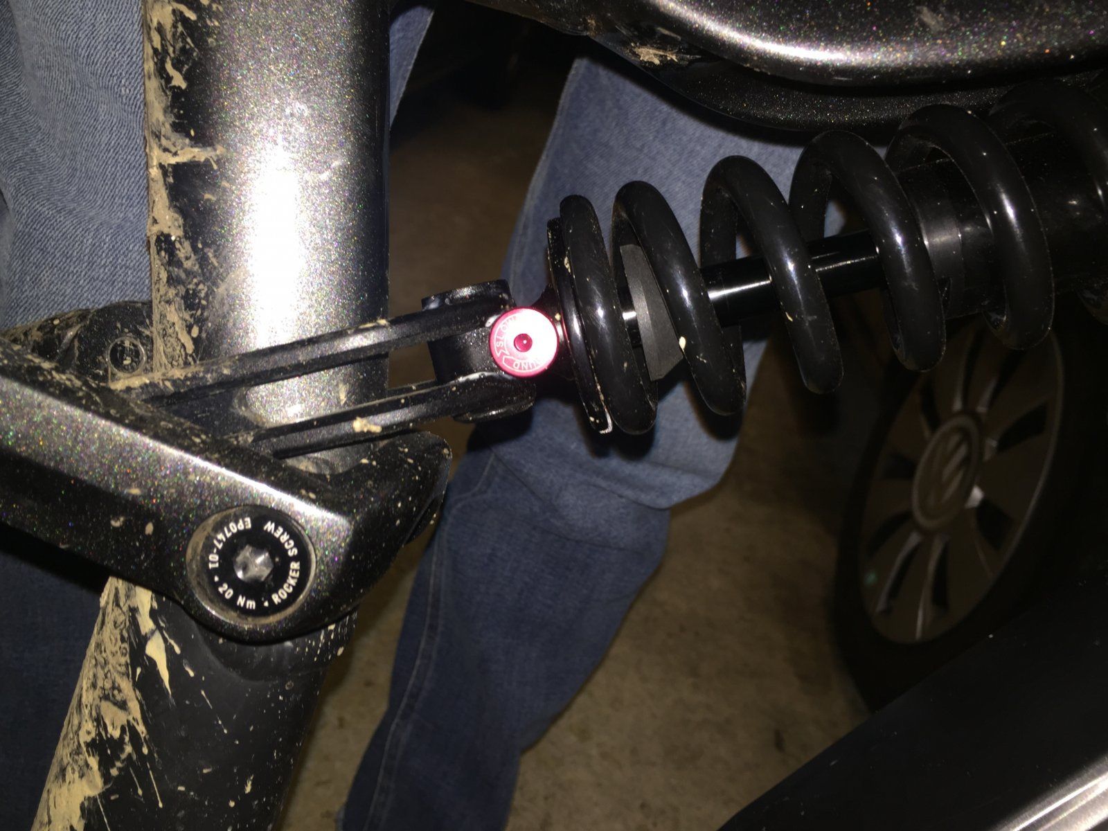

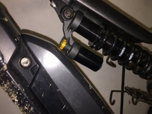

Und bitte mach mir mal 2 Fotos, 1x der gesamte Dämpfer mit Abstand zum Akku und 1x den Bereich der Zugstufenverstellung.

Lässt sich die Zugstufenverstellung noch gut bedienen? Wenn man Wurstfinger hat wird schwierig. Schlimmer ist die LS Stufe mit eingebaute Akku...
Fotos mache ich dir noch heute Abend.

Sehr gut. Die kinematik gibt ein sehr schönes, progressives Gefühl an der letzte Drittel der federweg.
Die LSdruckstufe ist überraschend feinfühlig.
Der Knopf, naja ich habe lange Fingernägel... Spaß bei Seite, der Akku Sitz nicht mittig in Rahmen und kann an der rechte Seite mit der Fingerspitzen gedrückt werden.

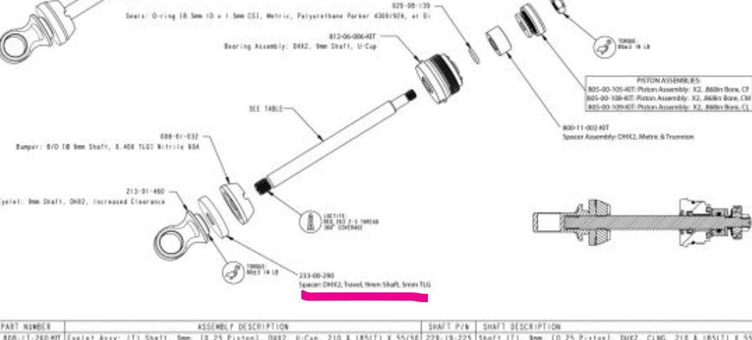

65er Hub in Low sollte gehen allerdings ohne Gewähr, habs aber noch nicht ausprobiert den Spacer zu entfernen, allerdings kommt das Tretlager wieder etwas runter,daher lass Ich erstmal den 60er Hub.
@Espanolito:Bei Metric Size hast Du 3 Hubgrössen pro Einbaulänge. Wird durch Spacer an der Kobenstange begrenzt

Der Rahmen ist ja für einen 230x60 Dämpfer ausgelegt.
Fährt den einer mit 230x65 Dämpfer und wenn ja, kann man die Geoverstellung in "low" belassen ohne das der Hinterbau/reifen mit dem Rahmen kollidiert?
Da haben sich unsere Antworten überschnitten.
Von Welchem Dämpfer ist die Zeichnung? RS oder Fox?
